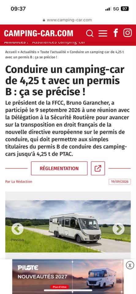

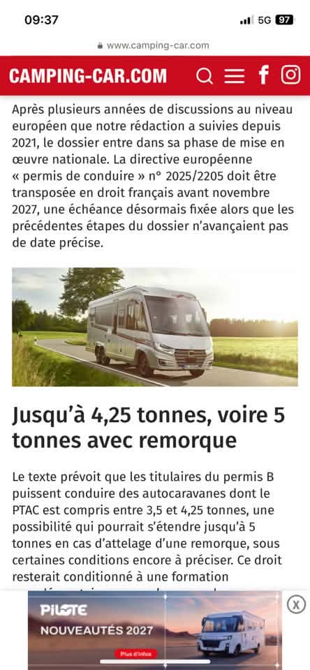

si on croit l'article ci dessous, d'ici 1 an le passage du permis b a 4t250 de limite de ptac pourrait être rendue applicable.
concretement, même si ça change peu de chose concernant la plupart des engins en circulation actuellement, sauf pour ceux qui existaient déjà dans un ptac ne dépassant pas ces 4t250 et qui pourront donc, moyennant acceptation du constructeur et passage en dreal , de pouvoir s'en approcher autant que possible comme les vieux daily qui peuvent encore prétendre a un reclassement en 4t05 même si c'est 200kg de moins c'est toujours mieux qu'un ptac de 4t300 qui le disqualifierait du permis B.
il faut quand même anticiper le fait qu'acheter un très cher sprinter 4x4 camping car par exemple en 3t5 actuellement, le mettra dans 1 an en concurrence avec des versions de 4t250 qui laissent bien plus de marge pour voyager.
mais que de même une version en 4t500 aujourd'hui ne concernera toujours que les possesseurs d'un permis C1 ou C et seront en concurence avec ceux a 4t250 s'il n'existe pas déjà cette version pour prétendre a une augmentation du ptac car les constructeurs / aménageurs eux n'auront aucun problème pour choisir le ptac cible qui les intéresse tandis que vous en tant que particulier vous serez restreints aux cases existantes pour votre model (fort heureusement beaucoup de camping car modernes sont déjà vendus en 4t250 hors de france et limités a 3t500 en france donc ceux ci devraient pouvoir obtenir cet upgrade)
mais je me met a la place du gars qui veut vendre son 4t500 ... alors qu'a coté pour 250kg de charge utile en moins on part avec un permis B... :roll:
a surveiller donc...
bien entendu il serait difficile aussi de se séparer aujourd'hui d'un véhicule risquant de perdre de la valeur... pour un texte dont on a pas de certitude sur la date de mise en application, et qui empeche de partir avec celui de 4t250 tant que ce n'est pas officiel ... les plus "chanceux" etant sans doutes donc ceux qui auront la chance de pouvoir passer de l'un a l'autre.
