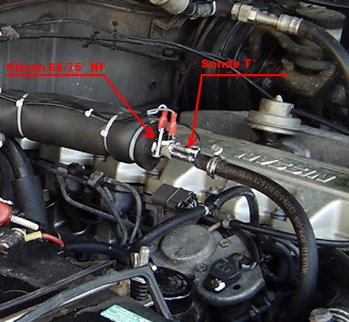

Installation d'un thermocontact 65/75° NF pour limiter la Température du carburant en entrée de pompe !

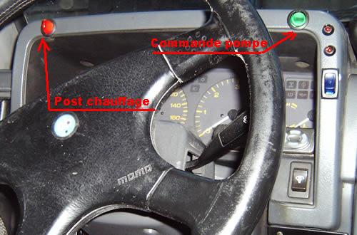

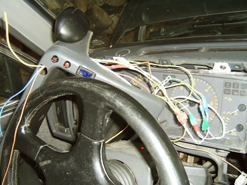

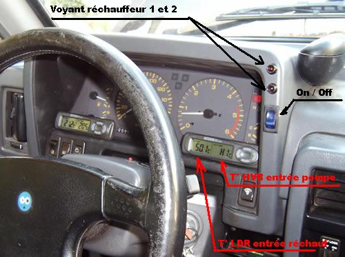

En cabine :2 (15): qqes bontons et voyants supplémentaires afin de suvire les température ! :2 (15):

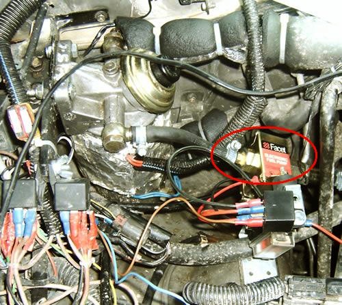

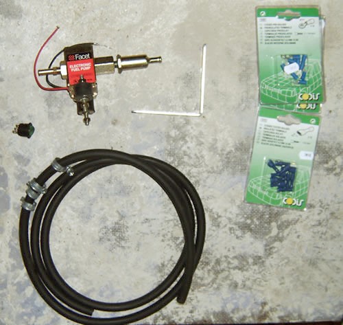

pompe carburant facet transistorisée, 61€ livrée ! :2 (26):
:2 (1): là, c'est pendant l'installation de la commande ! :tututtongue4:

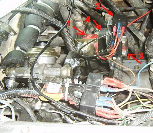

voila la pompe en place, avant la filtre !
-1 : pompe de gavage
-2 : relais
-3 : boitier fusible
-4 : silent bloc
et voila le tableau de commande ! :shocked: :scared: :2 (24):

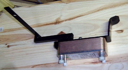

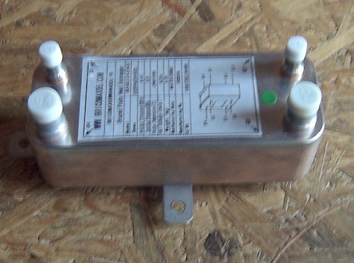

un réchauffeur à plaque !
J'ai donc fait un p'tit support spécial compèt' ! :2 (14):
et voici la bête posé ! :2 (23):

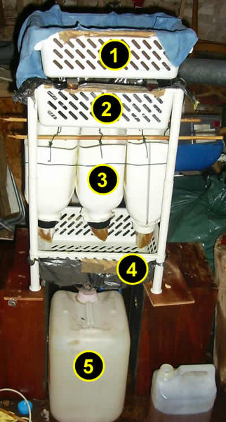

filtrage d'huile artisanal
