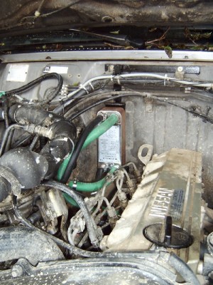

A - Support filtre avec réchauffeur sur liquide de refroidissement, origine r21
B - Réchauffeur électrique (env 180W) gainant le filtre :2 (20): fab. maison
C - Conduite chauffante entre filtre et pompe (env 230w) aussi fab. maison
D - T de dérivation liquide de refroidissement
et voila le tout en place ! :2 (26):

1 - liquide de refroidissement chaud
2 - retour liquide de refroidissement
3 - conduite chauffante ! :2 (20):

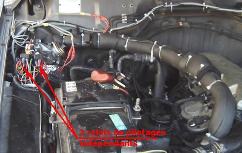

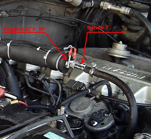

Installation d'un thermocontact 65/75° NF pour limiter la Température du carburant en entrée de pompe !
les deux réchauffeurs on des circuit d'alimentation et de commande indépendant avec fusibles séparés !

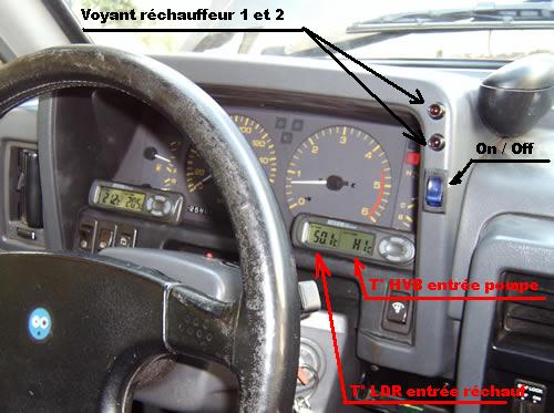

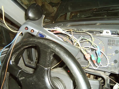

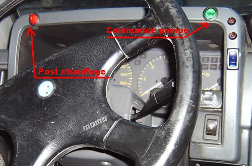

En cabine :2 (15): qqes bontons et voyants supplémentaires afin de suvire les température ! :2 (15):
pompe de prégavage ! :2 (15): :2 (17):

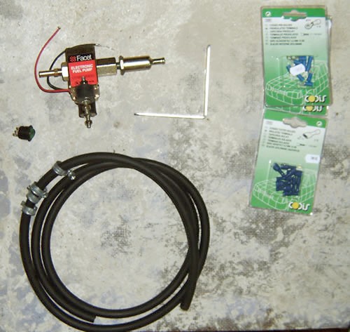

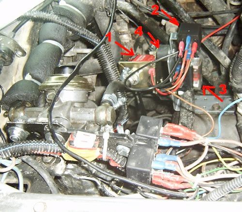

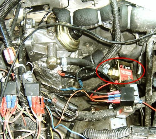

j'ai installé ça :2 (1):
pompe carburant facet transistorisée, 61€ livrée ! :2 (26):
:2 (1): là, c'est pendant l'installation de la commande ! :tututtongue4:
voila la pompe en place, avant la filtre !
-1 : pompe de gavage
-2 : relais
-3 : boitier fusible
-4 : silent bloc
et voila le tableau de commande ! :shocked: :scared: :2 (24):

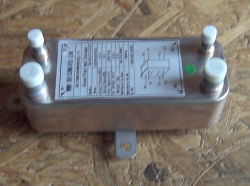

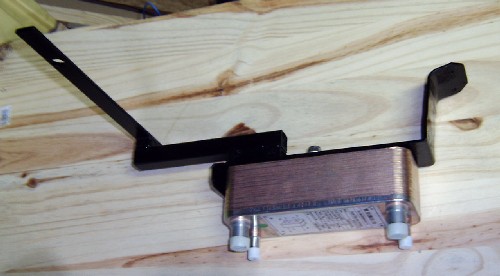

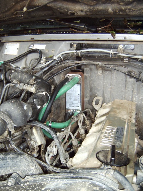

un réchauffeur à plaque !
J'ai donc fait un p'tit support spécial compèt' ! :2 (14):
et voici la bête posé ! :2 (23):

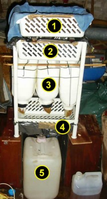

réchauffeur de filtre branché au ciruit de refroidissement
filtrage d'huile artisanal
