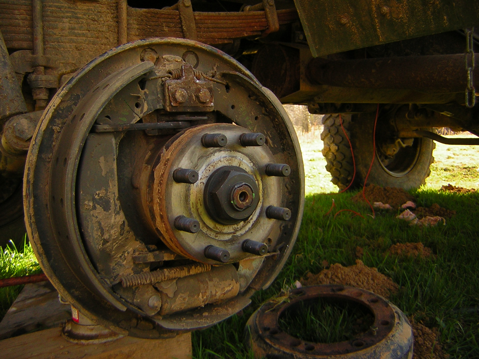

Bon voila, je m'y suis mis, j'ai changé le joint-spi de réducteur. Quelques photos ça vous branche??... Hein??
la roue juste tombée...
ensuite le tambour...

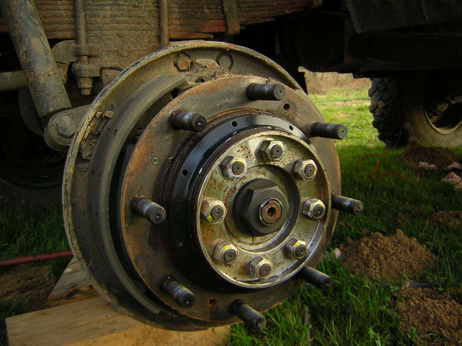

le moyeu central...
le moyeu central...
l'intérieur, avec encore la boue du bourbier des chti gros 2010!

le professionnalisme des mécanos de l'armée dans toute sa splendeur : non c'est pas qu'ils ont laissé un joint usé jusqu'à la corde, non non... C'est juste qu'ils n'en ont pas remis, ils ont remonté sans joint, à l'arrache... comme ça...
le joint neuf mis en place dont voila des dim: 44x70x12.....voila...
Voila c'est finish....... :mrgreen:
