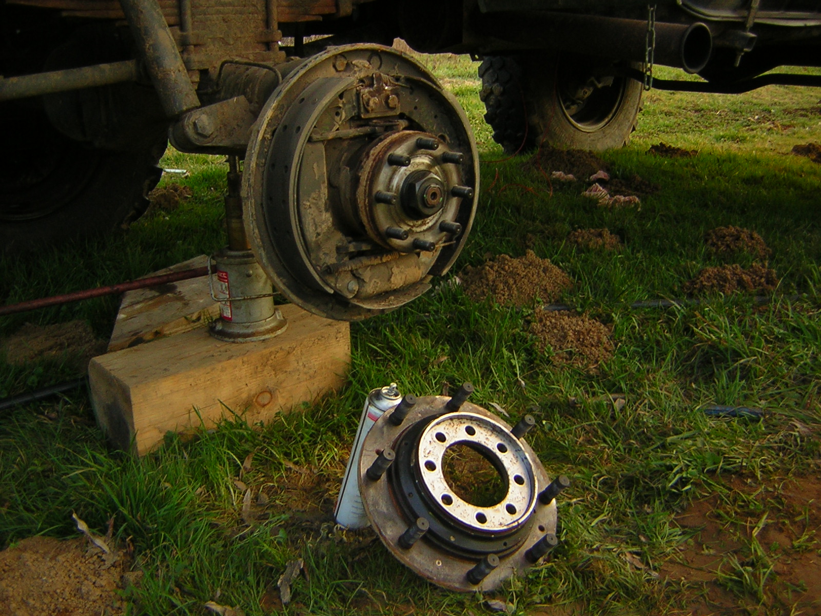

Bon voila, je m'y suis mis, j'ai changé le joint-spi de réducteur. Quelques photos ça vous branche??... Hein??
la roue juste tombée...

le professionnalisme des mécanos de l'armée dans toute sa splendeur : non c'est pas qu'ils ont laissé un joint usé jusqu'à la corde, non non... C'est juste qu'ils n'en ont pas remis, ils ont remonté sans joint, à l'arrache... comme ça...
le joint neuf mis en place dont voila des dim: 44x70x12.....voila...
Voila c'est finish....... :mrgreen:

Ah oui??? :wink: (ça doit être l'effet d'optique) le boulon du milieu c'est du 55, le gros pignon est gros comme une assiette et fait 5cm d'épaisseur, tout ça est monté avec du timken, et le pont entier pèse 385 kg. Pour ce qui est de la taille du petit pignon bin... je vais pas expliquer le principe d'un réducteur :lol:
La boite de transfert est montée en remplacement sur les 95.150 (voir sujet chamaco en panne) et les ponts peuvent supporter largement plus que mes pauvres 120ch et 6.4t de ptac... (C'est limite donner du caviar à un goret).
Je ne doute pas de la fiabilité des ponts rockwell : C'est pas les même que sur le reo mais c'est du même acabit....
