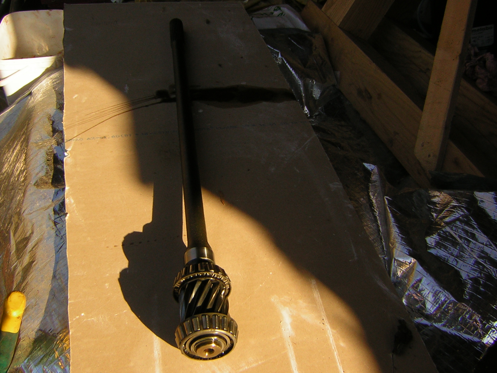

une (mauvaise) photo d'un demie-arbre...

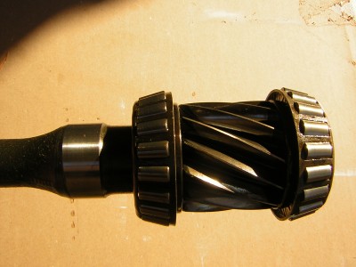

le même en gros plan avec la portée du joint-spi....
le professionnalisme des mécanos de l'armée dans toute sa splendeur : non c'est pas qu'ils ont laissé un joint usé jusqu'à la corde, non non... C'est juste qu'ils n'en ont pas remis, ils ont remonté sans joint, à l'arrache... comme ça...
le joint neuf mis en place dont voila des dim: 44x70x12.....voila...
