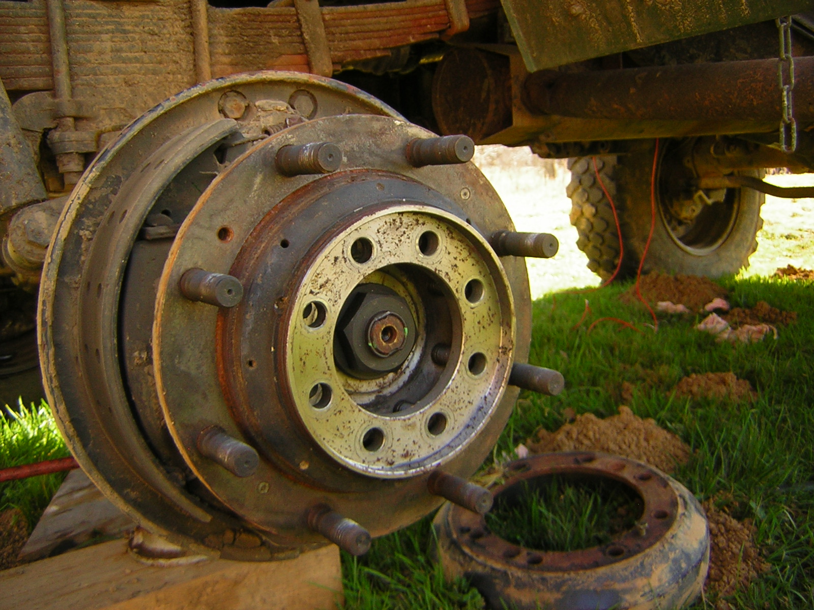

Bon voila, je m'y suis mis, j'ai changé le joint-spi de réducteur. Quelques photos ça vous branche??... Hein??
Pour les curieux... réducteur de trm 2000

'alut tout le monde,
Bon voila, je m'y suis mis, j'ai changé le joint-spi de réducteur. Quelques photos ça vous branche??... Hein?? Voila c'est finish.......

bha dit donc faudrait pas monter plus gros comme moteur là-dessus, la transmission parait pas très imposante
beau boulot en tout cas! te voila tranquille, reste plus qu'a faire les 3 autres...

Ah oui???
(ça doit être l'effet d'optique) le boulon du milieu c'est du 55, le gros pignon est gros comme une assiette et fait 5cm d'épaisseur, tout ça est monté avec du timken, et le pont entier pèse 385 kg. Pour ce qui est de la taille du petit pignon bin... je vais pas expliquer le principe d'un réducteur
La boite de transfert est montée en remplacement sur les 95.150 (voir sujet chamaco en panne) et les ponts peuvent supporter largement plus que mes pauvres 120ch et 6.4t de ptac... (C'est limite donner du caviar à un goret).
Je ne doute pas de la fiabilité des ponts rockwell : C'est pas les même que sur le reo mais c'est du même acabit....

Boulon central 65 sur les TP3, la taille ne fait pas tout

bin justement : le prétentieux boulon de 65 sur le tp3 est serré à la main ou presque, alors que sur le trm et son "petit" 55 il faut une barre de 2m pour le débloquer.....mieux vaut l'avoir petit et efficace que gros et desserrant trop vite

En tout cas moi je cherche un clé de 65 et je trouve pas (hormis 150€ chez Facom) et idem pour des demontes pneus....

mouai, tiens, j'ai oublié de mettre les photos du démontage du fameux boulon :
pour les démontes pneus y a ça : http://www.lesoutils.fr/demonte-pneu-pl-800-mm.html c'est pas donné mais y a beaucoup plus cher....
