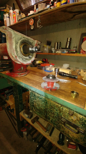

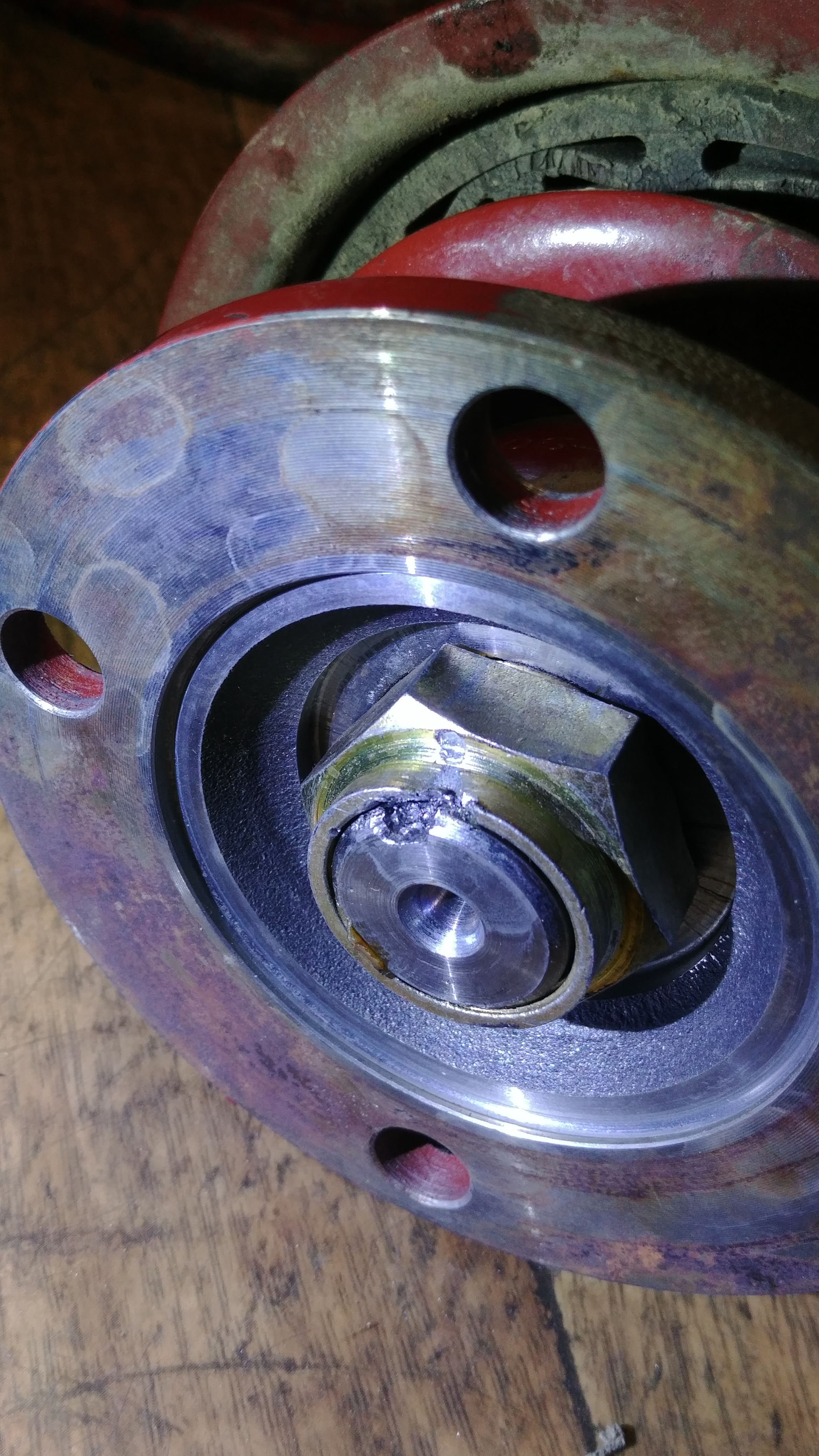

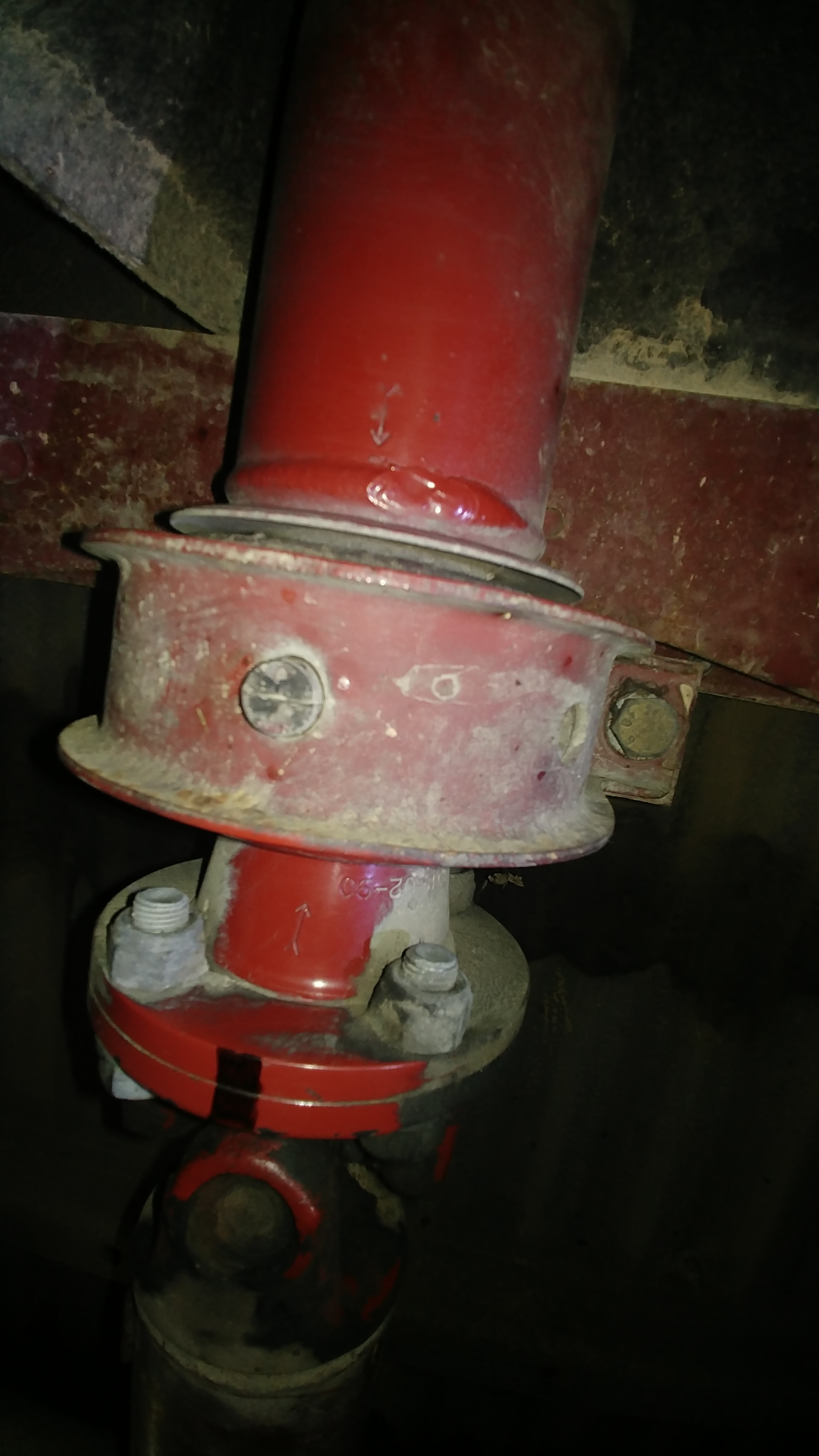

J’ai profité d’une accalmie entre 2 canicules pour me glisser sous la bête.
Le problème du bruit c'est que l’écrou de 35mm que vous voyez sur les photos n'était pas assez serré (même pas du tout) du coup ça produisait un claquement (écouter Vidéo) dû au jeu entre les cannelures Mâle & Femelle, ce claquement était amplifié par le gros tube en métal façon Tambour et ça faisait un bruit du diable en première et en marche arrière uniquement, car comme l'embrayage "Broute" à ces moments-là et pas aux autres changements de vitesse, et bien c'est là que le phénomène se produisait en répercutant le « Broutage » sur le jeu entre les cannelures, puis amplifié encore plus par tout l’habitacle.
Dingue comme problème, d'autant plus que ça ne s'était jamais produit en 25 ans. . .
Il y a 2 petites flèches gravées sur les 2 parties Mâle et Femelle (voir photo) qu’il faut remonter en face l’une de l’autre pour respecter l’équilibrage de l’arbre.
Un stress de réglé ! :thumbup:

sinon pour le sens de montage de l'arbre ou des coulisses, c'est moins pour son équilibrage que pour conserver l' homocinétisme des chapes, il y a déjà des topics a ce sujet pour ceux que ça intéresse viewtopic.php?p=69339#p69339
malheureusement je crois que les liens vers les videos l'illustrant seraient a revoir.
