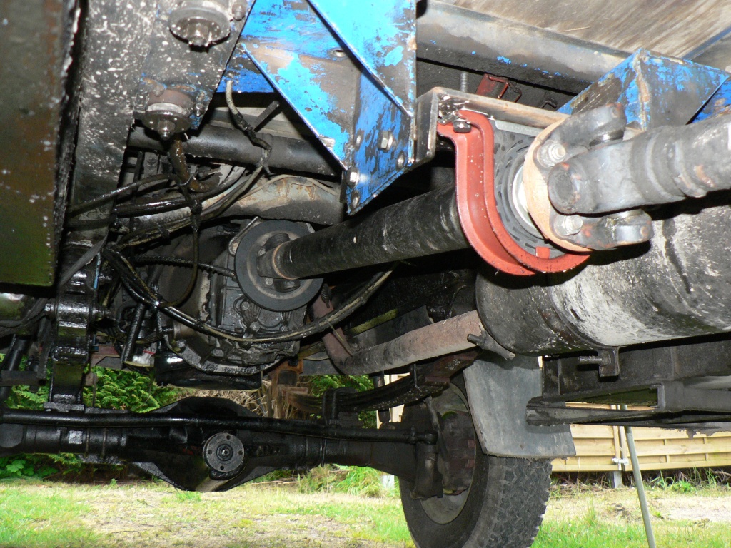

je joint une image ou on voit ce montage erroné, cliquez dessus pour agrandir.
bon en plus ici c'est particulier puisque c'est un arbre en 2 parties avec un palier intermédiaire.
pour info les ivecos châssis long possèdent égallement un palier intermédiaire contrairement a ceux châssis courts... je crois qu'il n'y en a pas non plus sur les B, que l'arbre est unique. on me corrigera si je me trompe. :wink:
une image montrant le défaut de montage ...entre autre car il y en a d'autres: la 2eme chape n'est pas // a la premiere

en revanche, curieusement, en cherchant des illustrations équivalentes je retombe sur ce montage de fortune qui avait été réalisé sur le B des duchateau suite a une rupture de leur transfert et il me semble bien que les chapes ne sont pas montées correctement la non plus.... étrange :roll:
download/file.php?id=12436&mode=view

Aprés avoir vu la photo de hippo, sur mon B qui est un châssis cabine, l'arbre est en une seule partie. Par contre mon père a un 35-8 (châssis long) et l'arbre est en deux parties.
J'ai peut être aussi un problème d'équilibrage, car à partir des 50, 60km/h, ça fait un bruit de frottement metallique et dès que je suis en côte même faible, je n'ai plus de reprise et je plafonne à 30km/h, pourtant l'arbre n'a pas de jeu...bizzard !

PS : sur la photo du B des Duchateau je vois les chappes alignées, me trompe -je avec encore une subtilité qui m'échappe (qui mes chappes fouet )

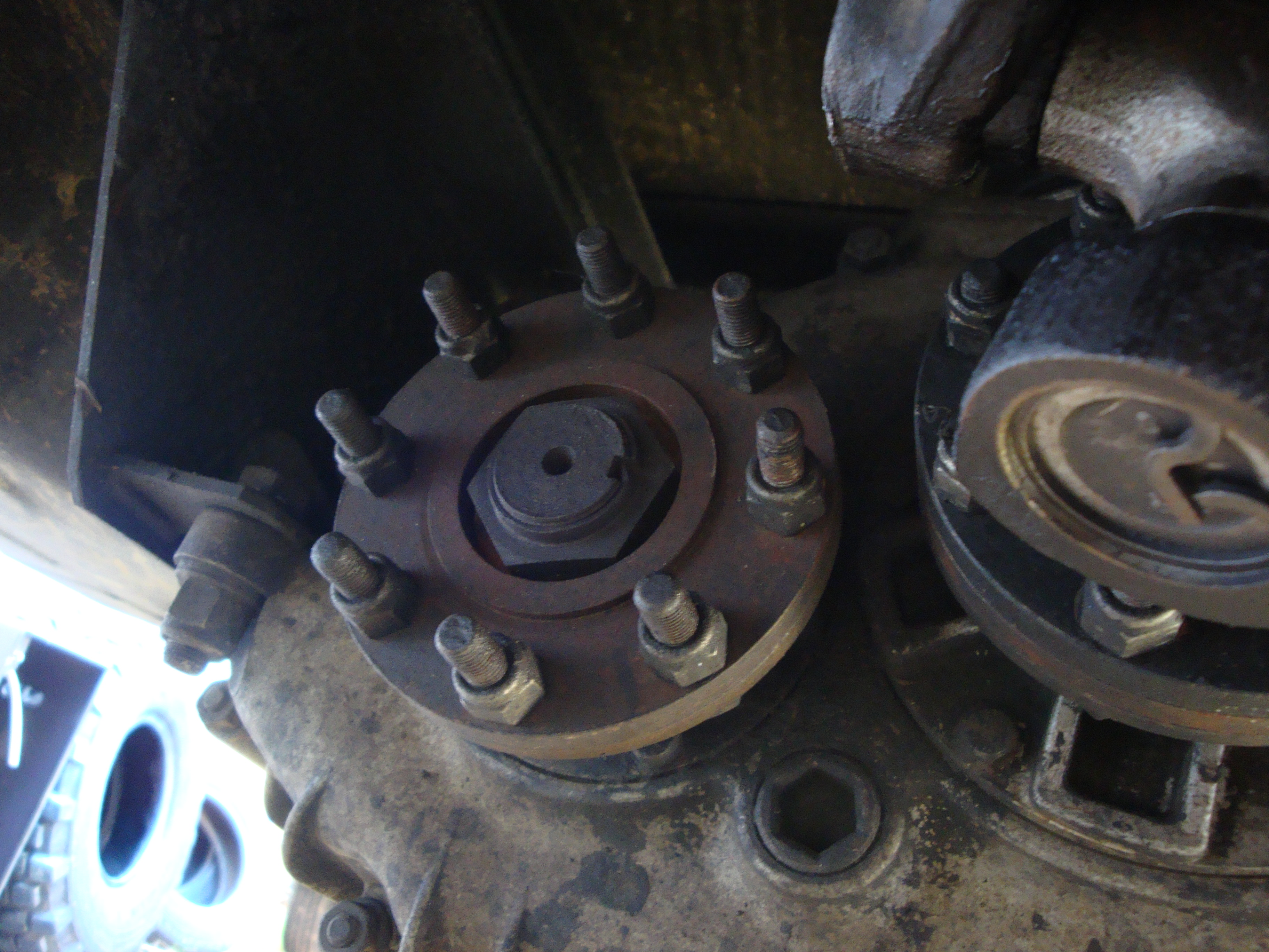

Messages : 5919
Re: vibration transmission... ça tient à peu de chose
Sur ponts Hurth il y a un épaulement qui fait le centrage :
Un tourneur doit pouvoir te faire la même chose pour pas trop cher, tu fais retirer un peu de matière de chaque côté et tu fais faire une bague qui s'y emboite...
@+ dimitri

J'ai pas dû être clair. Bis repetita : j'ai désacouplé l'arbre pont AR/BT de la BT sans rien toucher au deux morceaux de l'arbre et j'ai fait tourner la BT d'un 1/2 tour (sans faire tourner le pont AR) et j'ai re-accouplé. Ce n'est pas ce qui se produit "naturellement dès que les roues tournent"... si non j'aurais un camion qui ferait du sur place :lol:
Ce problème de centrage semble circonscrit aux Ponticelli, c'est plus simple pour les autres. En tous cas grâce à ce problème et au forum, je suis un peu plus au jus sur les pb de transmission. Pititapitite le zozio fait son nid.
