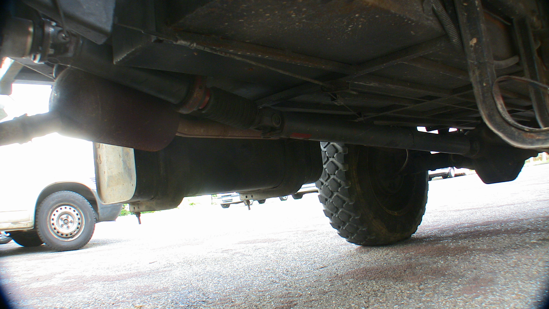

j'i pu éliminer celle de l'arbre arriere en remettant justement les chapes // : un comble il y avait un détrompage sur les cannelures qui imposait un montage faux avec les chapes a 9O° l'une de l'autre :shock:
ce n'était qu'une forme de patte polyester qui bouchait une cannelure, et j'ai donc pu facilement gratter celle ci pour refaire le détrompage au bon endroit cette fois.
je joint une image ou on voit ce montage erroné, cliquez dessus pour agrandir.
bon en plus ici c'est particulier puisque c'est un arbre en 2 parties avec un palier intermédiaire.
pour info les ivecos châssis long possèdent égallement un palier intermédiaire contrairement a ceux châssis courts... je crois qu'il n'y en a pas non plus sur les B, que l'arbre est unique. on me corrigera si je me trompe. :wink:
une image montrant le défaut de montage ...entre autre car il y en a d'autres: la 2eme chape n'est pas // a la premiere

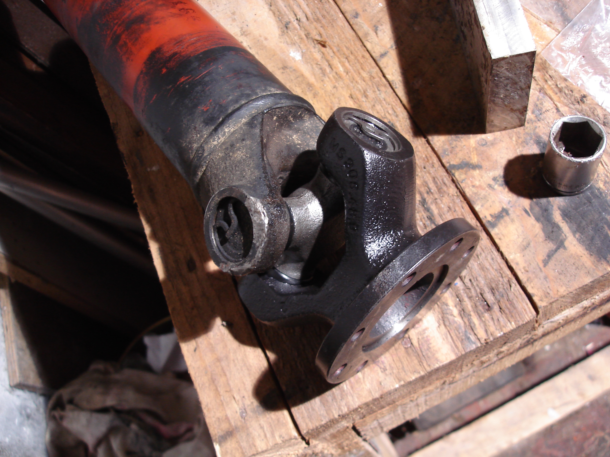

en revanche, curieusement, en cherchant des illustrations équivalentes je retombe sur ce montage de fortune qui avait été réalisé sur le B des duchateau suite a une rupture de leur transfert et il me semble bien que les chapes ne sont pas montées correctement la non plus.... étrange :roll:
download/file.php?id=12436&mode=view

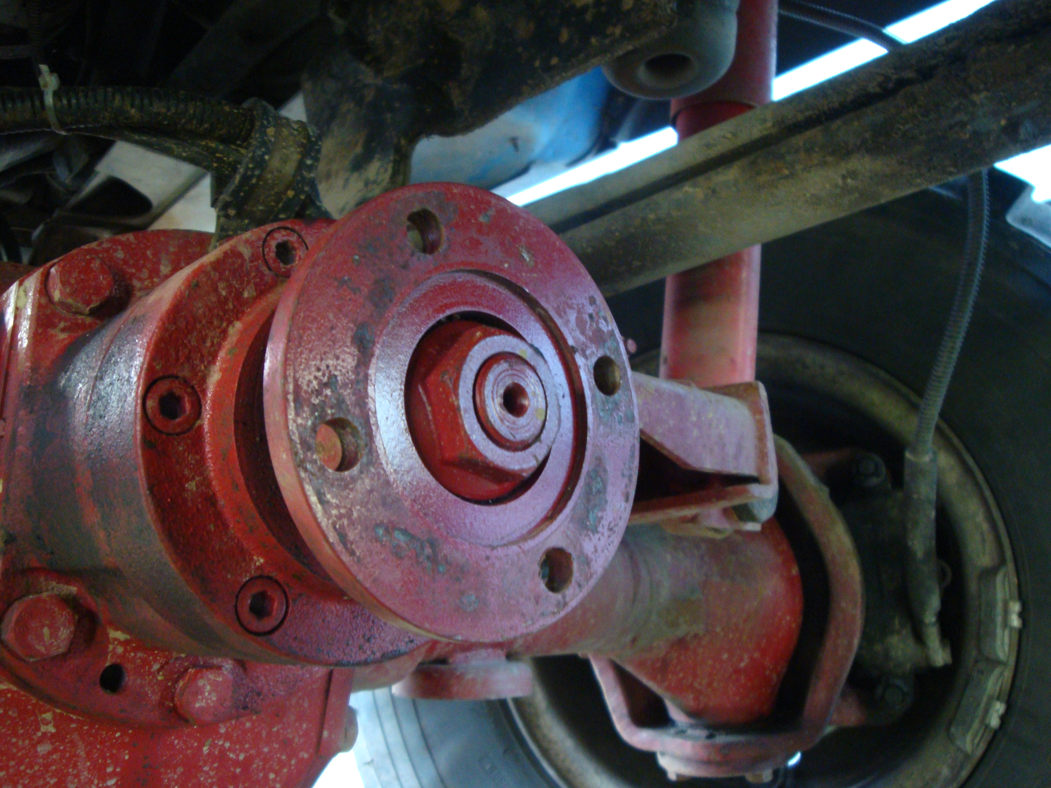

Messages : 5920
Re: vibration transmission... ça tient à peu de chose
Sur ponts Hurth il y a un épaulement qui fait le centrage :
Un tourneur doit pouvoir te faire la même chose pour pas trop cher, tu fais retirer un peu de matière de chaque côté et tu fais faire une bague qui s'y emboite...
@+ dimitri
