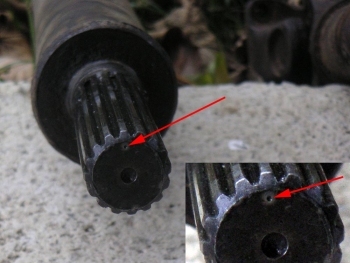

Normalement, c'est répéré un arbre, vu que c'est équilibré ensemble.
Exemple
Maintenant si on est pas sur qu'il y ai des répères, en mettre impérativement.

Effectivement, quand tu enlèves un arbre de transmission, il faut toujours repérer la position des cardant sur leur flasques receveuses.
Sinon.....
effectivement aussi pour l'arbre cannelé (ça coule plus sous le sens étant donné que c'est équilibré d'une pièce.

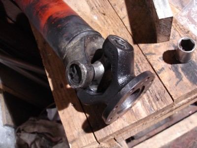

j'i pu éliminer celle de l'arbre arriere en remettant justement les chapes // : un comble il y avait un détrompage sur les cannelures qui imposait un montage faux avec les chapes a 9O° l'une de l'autre :shock:
ce n'était qu'une forme de patte polyester qui bouchait une cannelure, et j'ai donc pu facilement gratter celle ci pour refaire le détrompage au bon endroit cette fois.
je joint une image ou on voit ce montage erroné, cliquez dessus pour agrandir.
bon en plus ici c'est particulier puisque c'est un arbre en 2 parties avec un palier intermédiaire.
pour info les ivecos châssis long possèdent égallement un palier intermédiaire contrairement a ceux châssis courts... je crois qu'il n'y en a pas non plus sur les B, que l'arbre est unique. on me corrigera si je me trompe. :wink:
une image montrant le défaut de montage ...entre autre car il y en a d'autres: la 2eme chape n'est pas // a la premiere

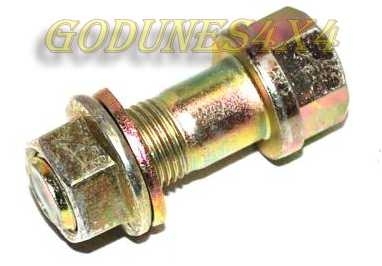

"Il y a du jeu dans les trous des boulons (qui sont filetés sur toute la longueur en plus) J'en ai conclu que le centrage pouvait ne pas être parfait."
Je pense que tu devrais surtout monter les vrais boulons
Messages : 3316
Re: vibration transmission... ça tient à peu de chose
Bruno : + 1
Si ça se trouve, la boite ayant déjà été démontée par le passé, les boulons actuels ne sont peut être pas ceux d'origine.
Le problème étant jugulé pour le moment, je vais prévoir ça pour le prochain démontage.
