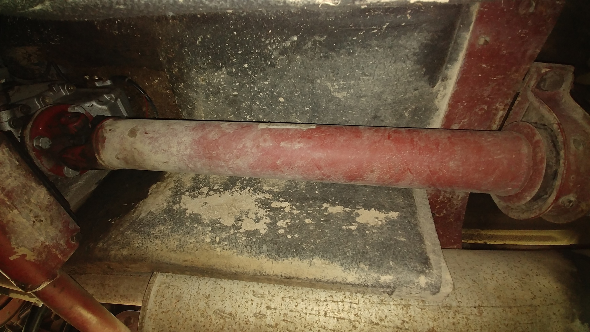

Bonjour à Tous !
J’ai un sacré bruit métallique clair, net et fort qui se produit en première et en marche arrière uniquement, c’est-à-dire quand le moteur à le plus de couple sur l’arbre de transmission. :shock:
Croyant d’abord que c’était le pot d’échappement qui tapait sur le châssis à cause de la forte amplitude du débattement du moteur, je m’aperçois au final que ce bruit vient de l’intérieur du premier Tube de l’arbre de Transmission celui qui est immédiatement en sortie de boite.
Ce Tube est le plus gros en Diamètre, il est soudé aux 2 extrémités avec des croisillons à chaque bout.
Je peux faire apparaitre le bruit simplement et clairement à la main en faisant des rotations rapides Avant - Arrière avec le poignet.
On dirait qu’il y a une pièce dedans qui se déplace et vient cogner contre la paroi intérieure.
:amuseordi: J’ai fait une vidéo mais je ne sais pas comment la publier ???
A chaque démarrage, suite au soubresaut du moteur, j’ai l’impression qu’une armée de nains tape sur l’arbre à coups de marteau répétés pendant 2 ou 3 Secondes.
Ça résonne plein pot dans tout le fourgon, c’est impressionnant
Mystère & Boule d’Angoisse.
Je n’ose plus partir avec. . .
Quelqu’un à une idée de ce que ça peut être ?
C’est apparu il y a déjà quelque temps, mais comme dit précédemment j’ai toujours crû que c’était le pot qui tapait pour cause de silent bloc fatigué. . .
Merci pour vos réponses Thks

Tes croisillons n'ont pas de jeu ? Sinon faut enlever l'arbre pour le vérifier mais normalement il est vide dedans

Hello ,
Démonte l'arbre et essai de provoquer ce bruit en le secouant , il est a parier que tu n'y arriveras pas
A mon avis la cause n'est pas dans le tube mais le bruit se répercute dans celui-ci
Jeu cardan ? jeu Cannelures?
Bonnes recherches

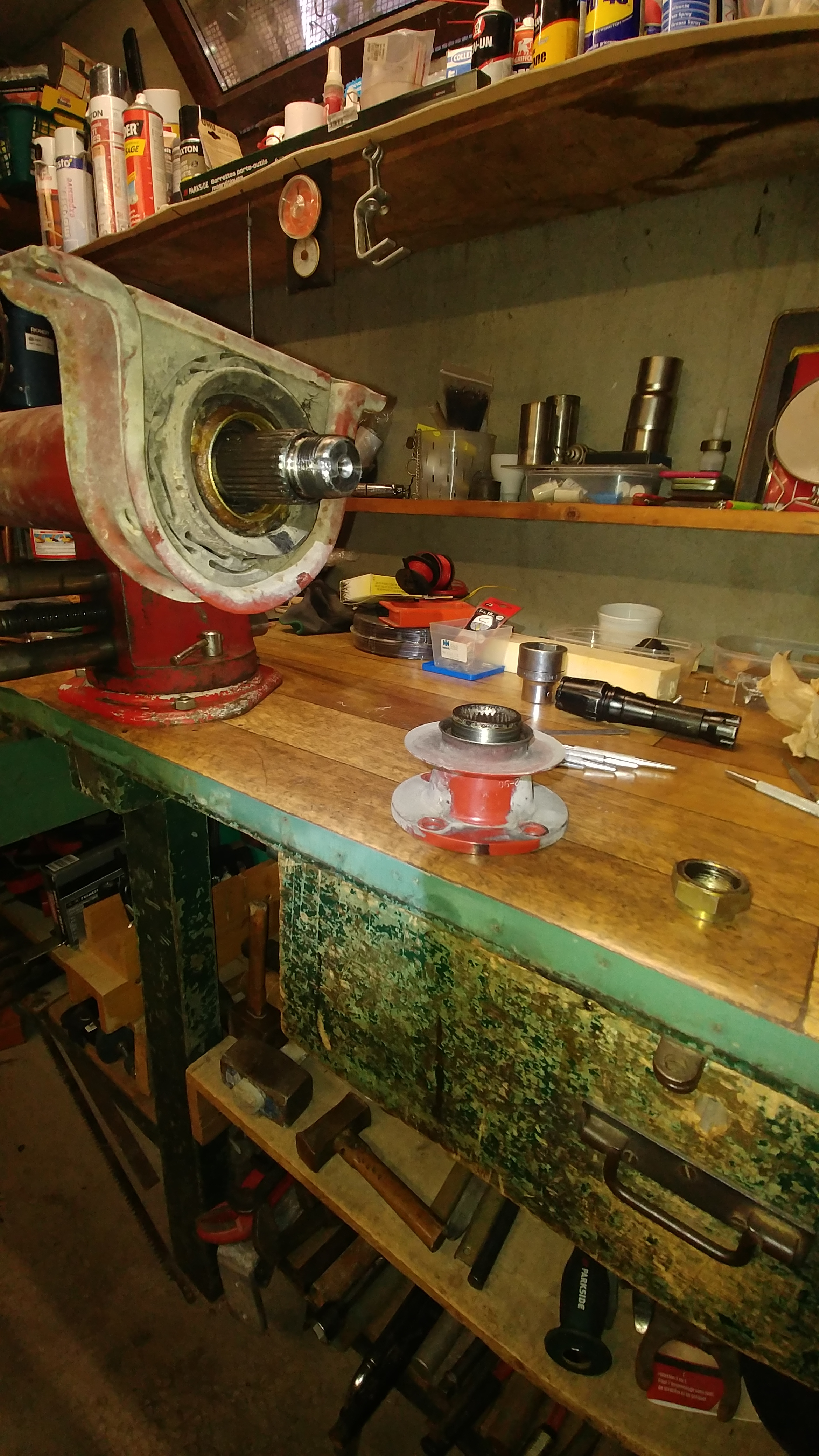

Hello ! les Caniculés
J’ai profité d’une accalmie entre 2 canicules pour me glisser sous la bête.
Le problème du bruit c'est que l’écrou de 35mm que vous voyez sur les photos n'était pas assez serré (même pas du tout) du coup ça produisait un claquement (écouter Vidéo) dû au jeu entre les cannelures Mâle & Femelle, ce claquement était amplifié par le gros tube en métal façon Tambour et ça faisait un bruit du diable en première et en marche arrière uniquement, car comme l'embrayage "Broute" à ces moments-là et pas aux autres changements de vitesse, et bien c'est là que le phénomène se produisait en répercutant le « Broutage » sur le jeu entre les cannelures, puis amplifié encore plus par tout l’habitacle.
Dingue comme problème, d'autant plus que ça ne s'était jamais produit en 25 ans. . .
Il y a 2 petites flèches gravées sur les 2 parties Mâle et Femelle (voir photo) qu’il faut remonter en face l’une de l’autre pour respecter l’équilibrage de l’arbre.
Un stress de réglé ! :thumbup:

bon ben déjà tu as pu constater que ça n'était pas forcément inutile de partager ton problème puisque tu as eu des réponses qui tentaient rapidement de te remettre sur le "droit chemin"
car en effet on se forge vite des certitudes fausses en mecanique, on croit trouver une explication et il est souvent difficile d'en démordre
Nomade a écrit : 08 juin 2025 08:08 Hello ,
Bonnes recherches
azertix a écrit : 24 juin 2025 10:29 ...
J’exclue un problème de croisillon ou un bruit venant d’ailleurs et se répercutant.
Ça se passe bien à l’intérieur de ce tube censé être vide. . .
Aucun jeu sur les croisillons de sortie de Boite ni dans ceux de sortie de tube à 120.000 Km toujours bien graissé.
Par contre, si je maintiens le Croisillon de sortie de Tube (arrière donc) d’une main et le Tube de l’autre il y a un léger jeu comme qui dirait entre cannelures Mâles & Femelles qui fait un petit bruit bien situé au milieu du Tube, et c’est bien lui qui s’intensifie si on fait des mouvements du poignet plus sec et vif et c’est ça qui pourrait être amplifié sèchement par la caisse de résonance du Tube.
donc s'il y a quelque chose a retenir c'est déjà de douter de ce dont on est "certain" et ce n'est pas propre a toi on se fait tous avoir régulierement par ce qu'on croit savoir...
après, je te rassure (ou pas) des gens qui " croient savoir" sur le net sans même avoir vu grand chose du véhicule il y en a beaucoup aussi et il est donc bien légitime aussi de douter des conseils des autres , a plus forte raison quand les conseilleurs sont pas les payeurs :mrgreen:
sinon pour le sens de montage de l'arbre ou des coulisses, c'est moins pour son équilibrage que pour conserver l' homocinétisme des chapes, il y a déjà des topics a ce sujet pour ceux que ça intéresse viewtopic.php?p=69339#p69339
malheureusement je crois que les liens vers les videos l'illustrant seraient a revoir.
