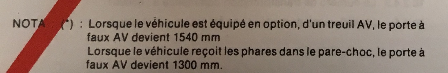

je pense 3.66m (en respectant bien une longueur max de l'ensemble = 5.5m :
voici un schéma avec les infos de ton barré rouge :

Juste une obsevation, le PAF ar Max est 2006mm en carrossé, 1155 en châssis cabine :mrgreen: :mrgreen:
Donc la taille max de la caisse :
Longueur caisse Hors tout = (Empattement) - (Distance mini axe roue avant début de caisse) + (PAF arrière Max)
4516 = 3050 - 540 + 2006 ==> 4.516 Mètre.
La longueur utile, il faut enlever les 12 cm de accessoires et ferrures soit 4.396 Mètres.
Pour la longueur hors tout, attention aux options :
