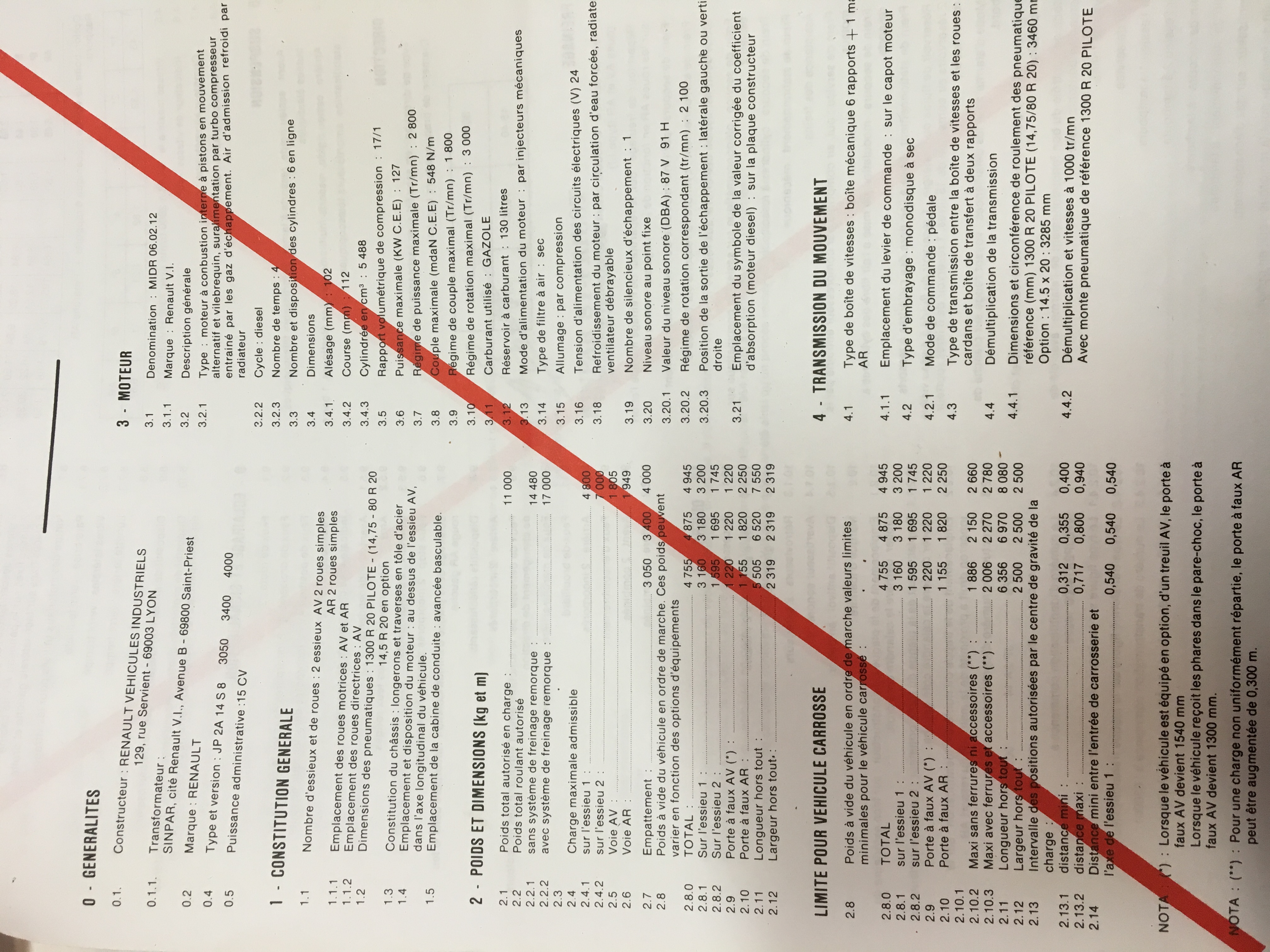

je suis en plein dilemme pour la dimension de ma cellule , je possède un 110/170 pompier empattement 3050cm.
j ai droit à une cellule de quelle longueur ? :roll:

je pense 3.66m (en respectant bien une longueur max de l'ensemble = 5.5m :
voici un schéma avec les infos de ton barré rouge :

Juste une obsevation, le PAF ar Max est 2006mm en carrossé, 1155 en châssis cabine :mrgreen: :mrgreen:
Donc la taille max de la caisse :
Longueur caisse Hors tout = (Empattement) - (Distance mini axe roue avant début de caisse) + (PAF arrière Max)
4516 = 3050 - 540 + 2006 ==> 4.516 Mètre.
La longueur utile, il faut enlever les 12 cm de accessoires et ferrures soit 4.396 Mètres.

bonjour a tous j'ai le même soucis pour la longueur de ma cellule c 'est un Thomas 230cv en cabine approfondie voici mon barre rouge
si vous pouviez m' aider car la j'avoue être perdu.

j'avais donné une réponse sur viewtopic.php?f=14&t=12309#p154499
D'après ton DOC 4, ton Thomas peut recevoir une cellule de 4 Mètres sur le dos.
Empattement de ton cam : 3.5 M
Porte à faux (PAF) arrière max avec ferrures 1.45 M ou 1,33 sans ferrures
Distance entre l'axe de l'essieu avant et le début de caisse à 0.95 M
Ce qui donne, 3.5+1.45-0.95 = 4 M de cellule hors tout et 3,88 sans les ferrures et accessoires.
Les 12 cm de ferrures et accessoires correspondent aux éléments que peuvent dépasser en plus. (charnières, poignées, tampon de quais....)
Si tu souhaites installer une cellule plus grande, cela veut dire que le PAF arr sera supérieur à celui autorisé par ton BR.
Dans ce cas là tu dois demander une autorisation à Thomas qui te fournira une attestation d'autorisation du PAF que tu souhaites.

Je reviens sur le sujet , Les roues de secours sont susceptibles d être interprétées comme ferrure ? ou c est tout autre chose ?

Celà fait parti des accessoires... donc compte pour la dimension totale...
Demande confirmation à ton DREALman pour en être vraimant sûr :mrgreen:

ton panneau arrière de caisse doit se trouver au PAF arr max.
tout le reste, les ferrures et accessoires doivent rester dans les 12 cm. La question, la roue de secours est un accesoire ? (pour moi oui)
Dans mon cas j'ai fait en sorte que la roue de secours posée derrière reste dans le PAF arr max + ferrures... au cm inferieur près.
Après il y aura le porte moto/vélo qui eux dépasseront...
Sinon tu le ptrésente sans les roues de secours accorchées juste le fixations, a voir....

Donc mon châssis roue de secours est une ferrure ? et passe dans les 12 cm ?

Oui il fait partie des ferrures si non démontable et accessoires si démontable.

mes roues de secours rentrent dans le calcul de la longueur maxi hors tout

Mon 110.150 va passer aux mines cet été. Je te préconise de les passer dans PAF max (moins de prise de tête), après nous avons fait la demande à renault pour augmenter le porte à faux arrière. Mais lors du passage, le support et les roues de secoures ne seront pas encore montées (question de planning), le mec de la DREAL charente (oui car suivant les lieux ils n'ont pas les même discourts) a affirmé que se n'était pas grave temps que les dimensions sont prises en compte.
