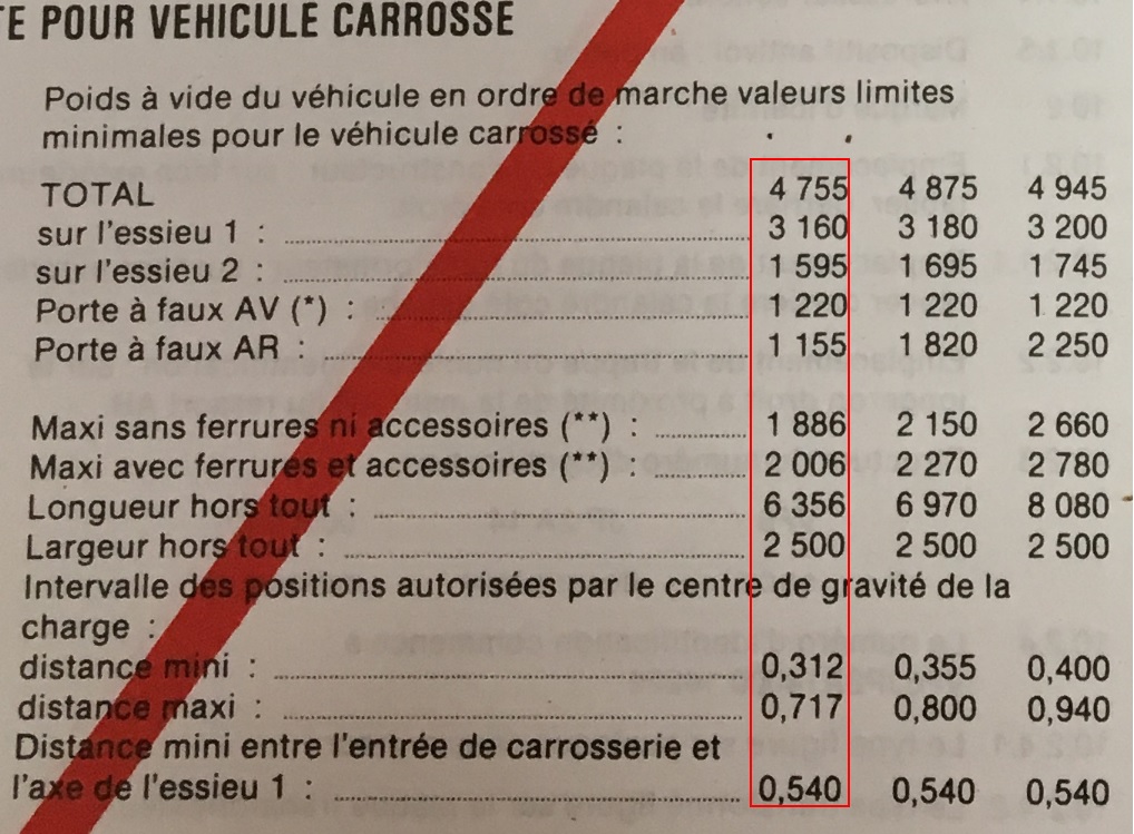

je suis en plein dilemme pour la dimension de ma cellule , je possède un 110/170 pompier empattement 3050cm.
j ai droit à une cellule de quelle longueur ? :roll:

je pense 3.66m (en respectant bien une longueur max de l'ensemble = 5.5m :
voici un schéma avec les infos de ton barré rouge :

Juste une obsevation, le PAF ar Max est 2006mm en carrossé, 1155 en châssis cabine :mrgreen: :mrgreen:
Donc la taille max de la caisse :
Longueur caisse Hors tout = (Empattement) - (Distance mini axe roue avant début de caisse) + (PAF arrière Max)
4516 = 3050 - 540 + 2006 ==> 4.516 Mètre.
La longueur utile, il faut enlever les 12 cm de accessoires et ferrures soit 4.396 Mètres.

bonjour a tous j'ai le même soucis pour la longueur de ma cellule c 'est un Thomas 230cv en cabine approfondie voici mon barre rouge
si vous pouviez m' aider car la j'avoue être perdu.

j'avais donné une réponse sur viewtopic.php?f=14&t=12309#p154499
D'après ton DOC 4, ton Thomas peut recevoir une cellule de 4 Mètres sur le dos.
Empattement de ton cam : 3.5 M
Porte à faux (PAF) arrière max avec ferrures 1.45 M ou 1,33 sans ferrures
Distance entre l'axe de l'essieu avant et le début de caisse à 0.95 M
Ce qui donne, 3.5+1.45-0.95 = 4 M de cellule hors tout et 3,88 sans les ferrures et accessoires.
Les 12 cm de ferrures et accessoires correspondent aux éléments que peuvent dépasser en plus. (charnières, poignées, tampon de quais....)
Si tu souhaites installer une cellule plus grande, cela veut dire que le PAF arr sera supérieur à celui autorisé par ton BR.
Dans ce cas là tu dois demander une autorisation à Thomas qui te fournira une attestation d'autorisation du PAF que tu souhaites.
Xavier
