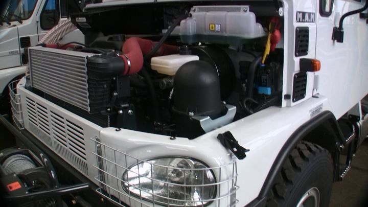

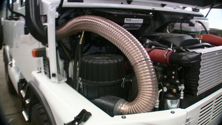

compartiment moteur
Post by hippo »
ceux qui ont un Brem à la maison pourront sans doute agrémenter des dimensions par exemple.
