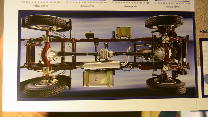

Des images crues...du bremach nu :shock:
bon je commence par la doc technique...je la scanerai à l'occasion ça rendra sûrement mieux mais attendant méttez vous déjà ça sous la dent :mrgreen:

C'est quoi l'arbre de transmission supplémentaire à l'arrière? (celui avec le cardan au milieu)
Une prise de force?

OB1KnoB wrote:C'est quoi l'arbre de transmission supplémentaire à l'arrière? (celui avec le cardan au milieu)
Une prise de force?
exactement, une prise de force pour les applications "statiques" comme pompe hydro pour la benne ou bien centrifuge pour les pompiers.. d'après la doc
et une autre option prévoit une sortie de prise de force vers l'avant entre moteur et embrayage donc indifférente de la vitesse sélectionée.
pour entrainer une brosse de balayeuse par exemple ou fraise de chasse neige

Post by Fx712 »
ça peut aider ?
1 prise de force sur BT vers l'arriere
1 prise de force sur bloc moteur devant
Franck

ouaip on voit mieux :wink:
