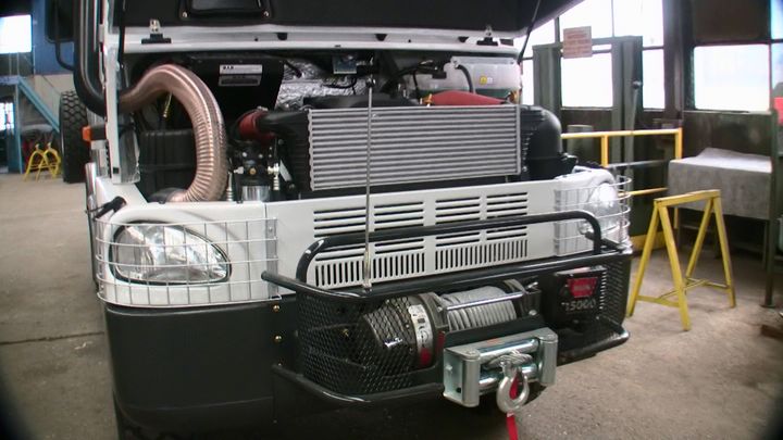

Messages : 22641
compartiment moteur
ceux qui ont un Brém à la maison pourront sans doute agrémenter des dimensions par exemple.
