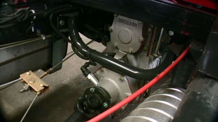

C'est quoi l'arbre de transmission supplémentaire à l'arrière? (celui avec le cardan au milieu)
Une prise de force?
Messages : 20467
Re: les dessous du bremach
OB1KnoB a écrit :C'est quoi l'arbre de transmission supplémentaire à l'arrière? (celui avec le cardan au milieu)
Une prise de force?
exactement, une prise de force pour les applications "statiques" comme pompe hydro pour la benne ou bien centrifuge pour les pompiers.. d'après la doc
et une autre option prévoit une sortie de prise de force vers l'avant entre moteur et embrayage donc indifférente de la vitesse sélectionée.
pour entrainer une brosse de balayeuse par exemple ou fraise de chasse neige

ça peut aider ?
1 prise de force sur BT vers l'arriere
1 prise de force sur bloc moteur devant

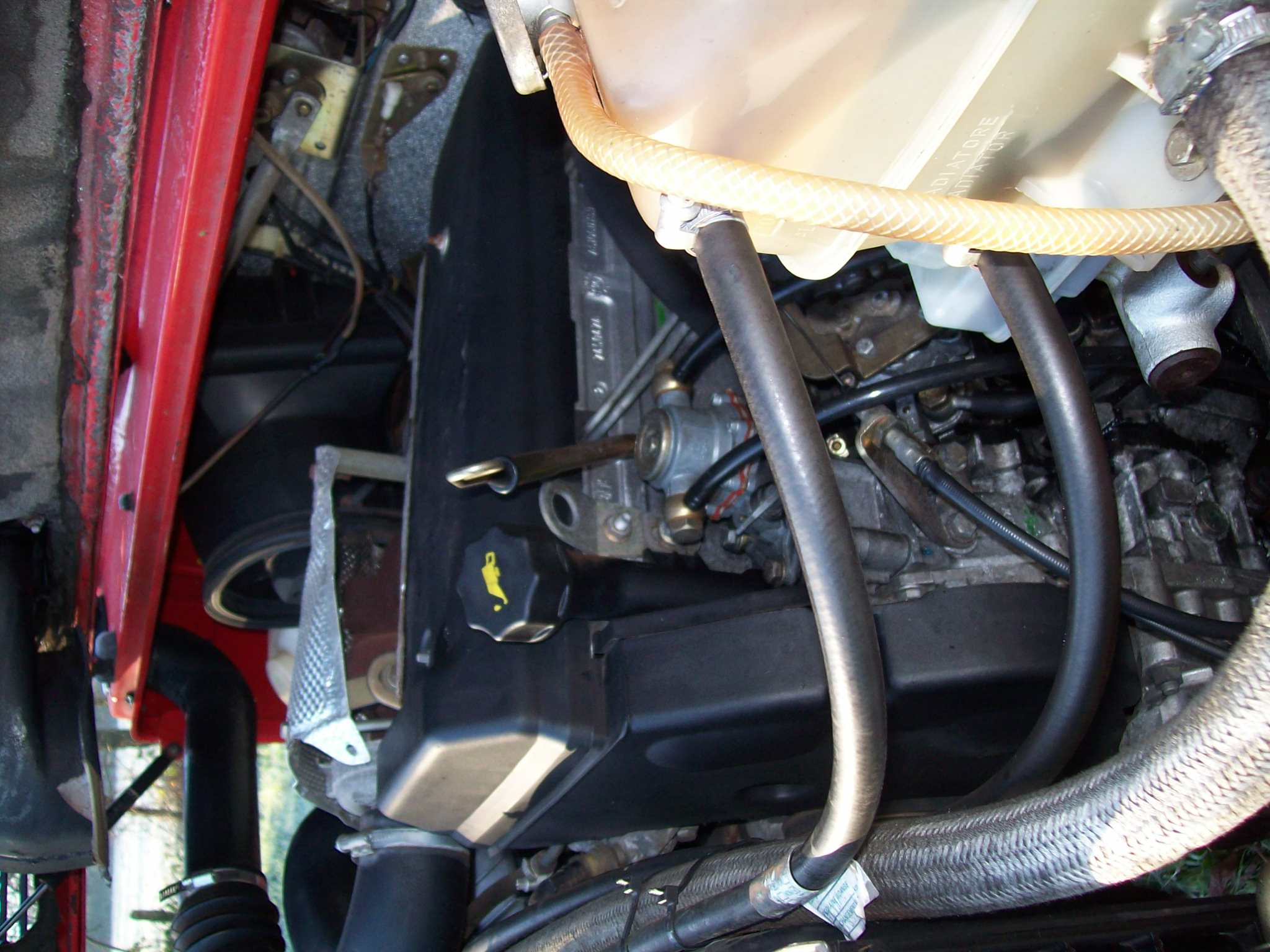

compartiment moteur
ceux qui ont un Brem à la maison pourront sans doute agrémenter des dimensions par exemple.

boite transfert
celle ci n'est pas accolée à la boite de vitesse comme sur beaucoup de véhicules et laisse donc plus de possibilité d'adaptation soit d'un autre groupe motopropulseur soit d'un autre transfert pour peu qu'on en trouve un déporté du même style...

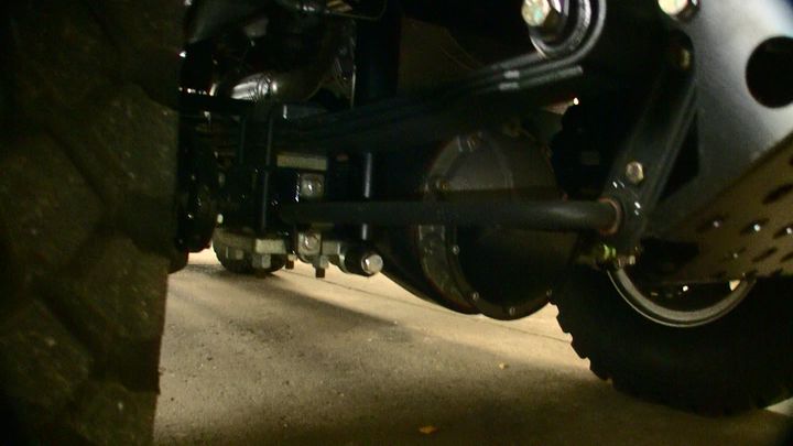

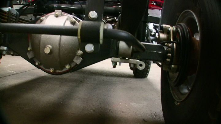

Messages : 20467
Pont arrière
voir ci dessous

Messages : 20467
pont avant
voir ci dessous

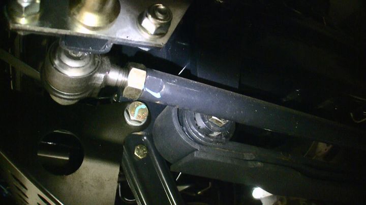

petite question, quelle est la fonction du "bloc" cylindrique au dessus des croisillons avants ?

chrisalema a écrit : petite question, quelle est la fonction du "bloc" cylindrique au dessus des croisillons avants ?
ça m'a tout l'air d'être le pivot de roue :roll: pont rigide donc pas de rotules et triangulation...non?
Pascal
maintenant pourquoi est ce si gros en effet ? sur le brem de nomade et autres c'est à peu pres symétrique haut / bas:
Nomade où es tu ?
Nomade où es tu ?
Messages : 2272
Re: les dessous du bremach (châssis, Ponts,moteur)
Message par Nomade »
Salut ,
"le bloc cylindre" n'est autre qu'une cale d épaisseur qui fait la hauteur d'une cales de surélévation située entre le pont et les lames , il évite à la barre de liaison de la direction de se retrouver dans les lames.
c'est anti mécanique car le couple de cette barre de direction est appliqué en un point très au-dessus des pivots.
en fait les guignols de direction se retrouvent perchés sur ce cylindre
si c'est pas très clair je recommencerais :wink:

Nomade a écrit :Salut ,

Non en principe ces surélévations sont dues à l'utilisation des 900X16 , donc moi je ne n'avais pas de série ces rehausses
pour utiliser mes gros pneus, avant de passer aux boudins, j'avais confectionné des cales , et comme ce cylindre ne me plaisait pas , pour éviter que barre de direction et lames ne se touchent, j'avais passé la dite barre sous les lames.
voilà Hippo, c'est plus clair, là
