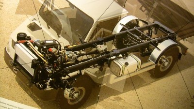

Des images crues...du bremach nu :shock:
bon je commence par la doc technique...je la scanerai à l'occasion ça rendra sûrement mieux mais attendant méttez vous déjà ça sous la dent :mrgreen:

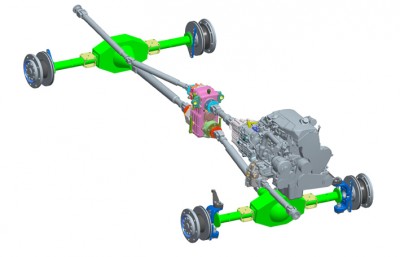

C'est quoi l'arbre de transmission supplémentaire à l'arrière? (celui avec le cardan au milieu)
Une prise de force?
bestposter
bestposter
Messages : 19864
Re: les dessous du bremach
OB1KnoB a écrit :C'est quoi l'arbre de transmission supplémentaire à l'arrière? (celui avec le cardan au milieu)
Une prise de force?
exactement, une prise de force pour les applications "statiques" comme pompe hydro pour la benne ou bien centrifuge pour les pompiers.. d'après la doc
et une autre option prévoit une sortie de prise de force vers l'avant entre moteur et embrayage donc indifférente de la vitesse sélectionée.
pour entrainer une brosse de balayeuse par exemple ou fraise de chasse neige

ça peut aider ?
1 prise de force sur BT vers l'arriere
1 prise de force sur bloc moteur devant

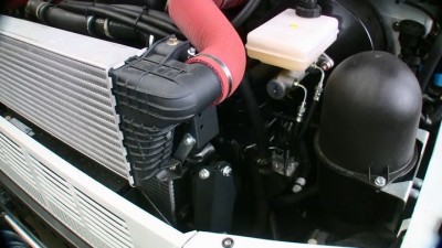

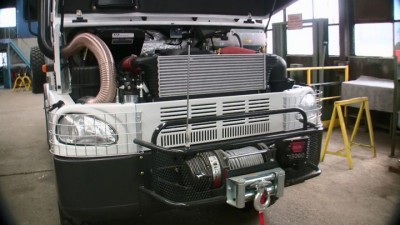

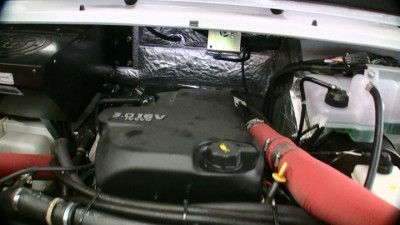

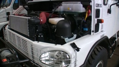

compartiment moteur
ceux qui ont un Brem à la maison pourront sans doute agrémenter des dimensions par exemple.

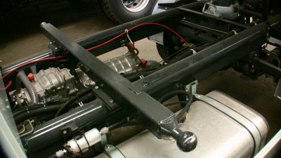

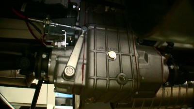

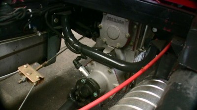

boite transfert
celle ci n'est pas accolée à la boite de vitesse comme sur beaucoup de véhicules et laisse donc plus de possibilité d'adaptation soit d'un autre groupe motopropulseur soit d'un autre transfert pour peu qu'on en trouve un déporté du même style...

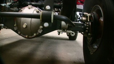

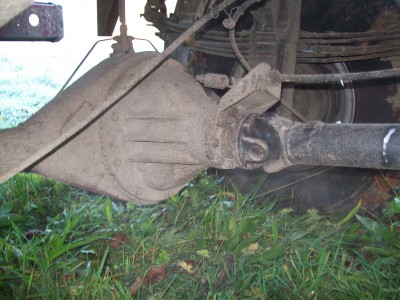

Pont arrière
voir ci dessous

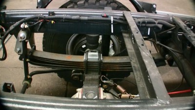

Messages : 19864

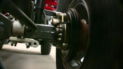

pont avant
voir ci dessous

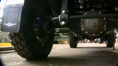

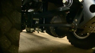

Photo sous châssis + moteur suite aux demandes (avec un peu de retard... désolé)

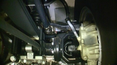

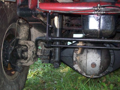

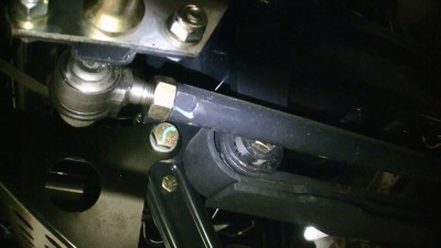

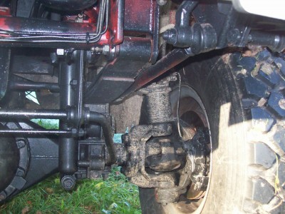

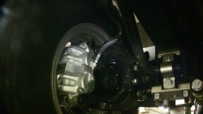

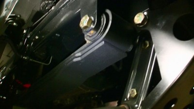

petite question, quelle est la fonction du "bloc" cylindrique au dessus des croisillons avants ?
bestposter
bestposter
Messages : 19864
Re: les dessous du bremach (châssis, Ponts,moteur)
chrisalema a écrit : petite question, quelle est la fonction du "bloc" cylindrique au dessus des croisillons avants ?
ça m'a tout l'air d'être le pivot de roue :roll: pont rigide donc pas de rotules et triangulation...non?
Pascal
maintenant pourquoi est ce si gros en effet ? sur le brem de nomade et autres c'est à peu pres symétrique haut / bas:
Nomade où es tu ?
Nomade où es tu ?
Messages : 2269
Message par Nomade »
Salut ,
"le bloc cylindre" n'est autre qu'une cale d épaisseur qui fait la hauteur d'une cales de surélévation située entre le pont et les lames , il évite à la barre de liaison de la direction de se retrouver dans les lames.
c'est anti mécanique car le couple de cette barre de direction est appliqué en un point très au-dessus des pivots.
en fait les guignols de direction se retrouvent perchés sur ce cylindre
si c'est pas très clair je recommencerais :wink:
Messages : 5920
Très clair :wink:
...Si ce n'est que chez moi à lyon Guignol il est plutôt comme ça :
bestposter
bestposter
Messages : 19864
Nomade a écrit :Salut ,
tu veux dire que tu avais ça aussi et que tu ne l'as plus parceque plus de lames ?...pas sur d'avoir compris mais si les autres oui alors c'est po grave :wink:
Pascal
Nomade où es tu ?
Nomade où es tu ?
Messages : 2269
Non en principe ces surélévations sont dues à l'utilisation des 900X16 , donc moi je ne n'avais pas de série ces rehausses
pour utiliser mes gros pneus, avant de passer aux boudins, j'avais confectionné des cales , et comme ce cylindre ne me plaisait pas , pour éviter que barre de direction et lames ne se touchent, j'avais passé la dite barre sous les lames.
voilà Hippo, c'est plus clair, là
A +
si c'est pas clair ,n'hésite pas!
