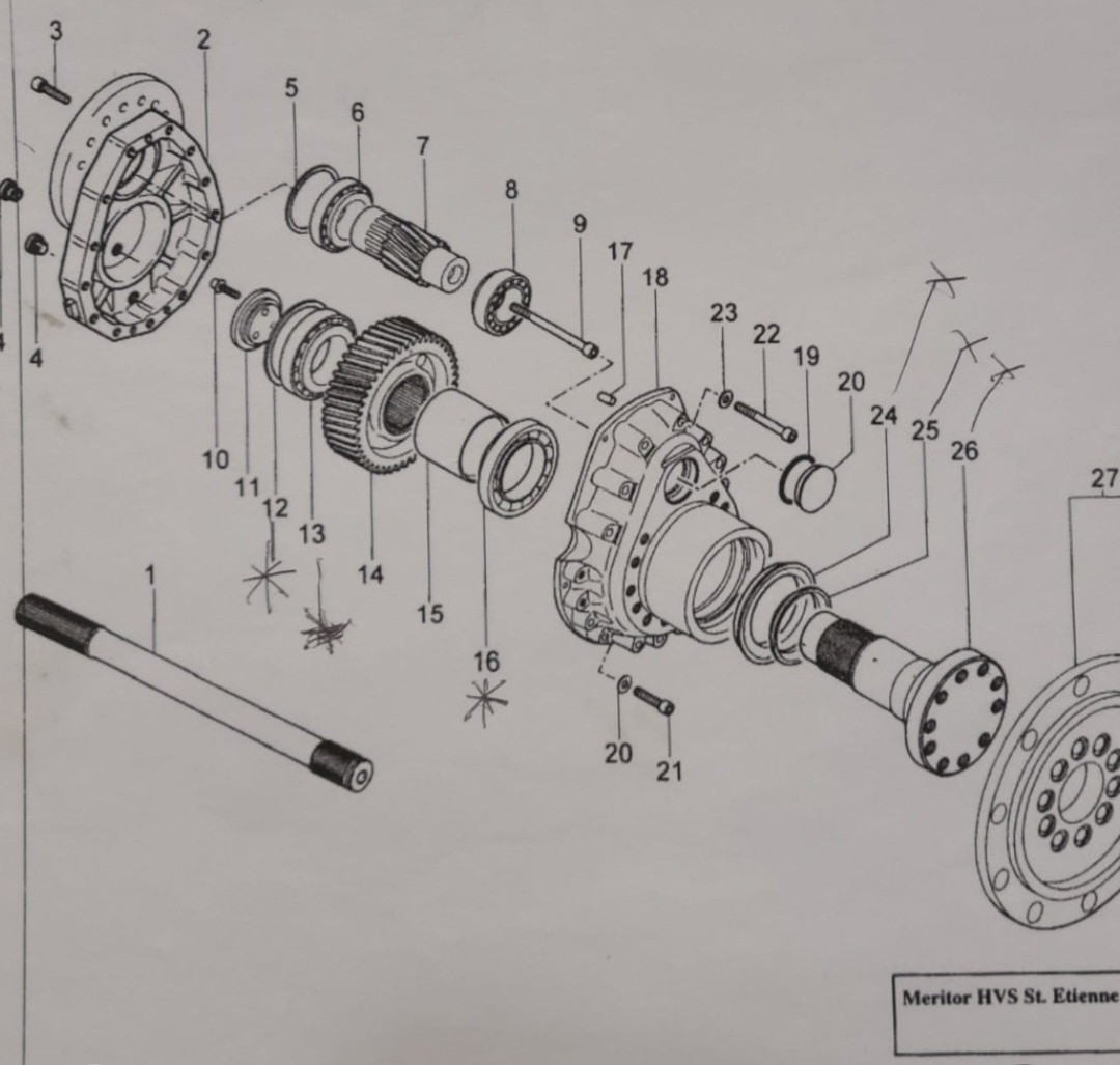

Alors que nous en sommes encore à nous demander si mon 4x4 est permanent ou pas, j'ai une question du niveau supérieur à vous poser :lol:
On est encore à essayer d'obtenir un délai et un tarif pour la fabrication des pièces, et malheureusement avec le camion dans le garage PL, chaque jour qui passe c'est un jour de moins pour faire les travaux nécessaires pour notre voyage.
Je vais gentiment demander à l'atelier s'il est possible de faire mes travaux chez eux mais en toute logique et pour des raisons de responsabilité bien évidente ils vont probablement me dire non.
Je me posais tout simplement la question suivante, ne serait-il pas possible de remonter le réducteur sans l'arbre et les pignons, ce qui fera que la roue sera libre du côté sans pignons et que au niveau de l'essieu ça n'agira que d'un côté, là où le réducteur est complet ?
Ceci afin de rouler sur les 10 minutes nécessaires pour ramener le camion chez moi.
Je me pose la question bien évidemment du transfert de force sur l essieu arrière ça ne fonctionne que d'un côté, mais aussi comme il n'y aura pas de joint spi, est-ce que l'huile du pont va se transférer dans le réducteur mais dans des quantités assez faibles ?
Merci pour vos réflexions, le but n'est évidemment pas de risquer de tout casser mais de trouver une solution peut-être plus évidente à ce problème de délai si ce n'est qu'un problème de délai.

c'est en partie lié a la question du permanent ou non même si c'est un détail puisque s'il est permanent il faudra a minima verrouiller le dif central et s'il n'est pas permanent le mettre en 4x4 (probablement sans dif) pour rentrer en traction, quoi qu'il en soit la question vaut d'être posée pour toi ici bien-sûr mais aussi pour tout autre cas de casse en "pleine brousse" pour savoir si ton véhicule est forcément immobilisé ou non.
ce sont probablement les gars qui ont démonté tes réducteurs les mieux placés pour répondre sur l'étanchéité avec les pièces en main.
les ponts classiques possedent en effet des joints spi au niveau des arbres de roue et l'absence de ces derniers peut effectivement se solder par une fuite et un assechement du pont, si ça n'est que pour 10 minutes et quil n'est plus soumis au couple moteur je ne pense pas que le risque soit grand néanmoins, ça fonctionne par barbotage je ne sais pas en combien de temps ça va tout écoper :roll:
et j'imagine que les pièces originales ont été envoyées et ne seront pas remontable avant d'en avoir de nouvelles pour comparer ?
en espérant que quelqu'un par ici ait déjà eu a démonter ça pour te donner un avis plus "avisé".
mais effectivement faut pas trop espérer qu'ils te laissent venir bosser sur ton camion chez eux.
tu peux aussi choisir de t'assurer que rien ne tourne derriere en démontant l'arbre arriere mais il te faudra retirer aussi l'arbre de roue de l'autre coté ou c'est complet aujourd'hui.

Si c'est un 4X4 non permanent il peut enlever l'arbre de transmission AR et ainsi rouler en 4X4

Je comprends qu'à priori si j'enlève l'arbre de transmission entre la boîte de transfert et l'essieu arrière, comme il n'y aura pas de couple moteur les roues vont tourner entraînés par la route sans plus.
Et que peut-être rien ne se passera car en fait c'était un 4 4 non permanent et qu'il faudra donc que j'enclenche de différentiel central pour avoir la traction sur les deux roues avant.
La question de base avant tout ça sera de toute façon de savoir si le camion peut rouler sans les deux pignons, je vais en parler avec les mécaniciens mais j'ai bien l'impression que le gros pignon sert de cale à un des roulements de roue celui côté roue), sans lui ce n'est même pas la peine de penser à la suite (voir éclaté en PJ).
En fait, si jamais l'entreprise donc j'attends le devis fini par me répondre et me donner un coup et un délai convenable, peut-être qu'il vaudrait mieux que je perde une semaine à faire renvoyer la pièce pour tout remonter, rentrer chez moi, redémonter, renvoyer et comme ça chaque jour qui passe sera un jour où j'aurais pu travailler sur le camion.
C'est toujours facile de se dire "si j'avais su", mais en effet si j'avais su, j'aurais peut-être pris mon courage à deux mains et j'aurais démonté ce réducteur et les roulements tout seul dans mon jardin en apprenant le plaisir d'utiliser un extracteur de roulement et d'autres joyeusetés de ce style.
