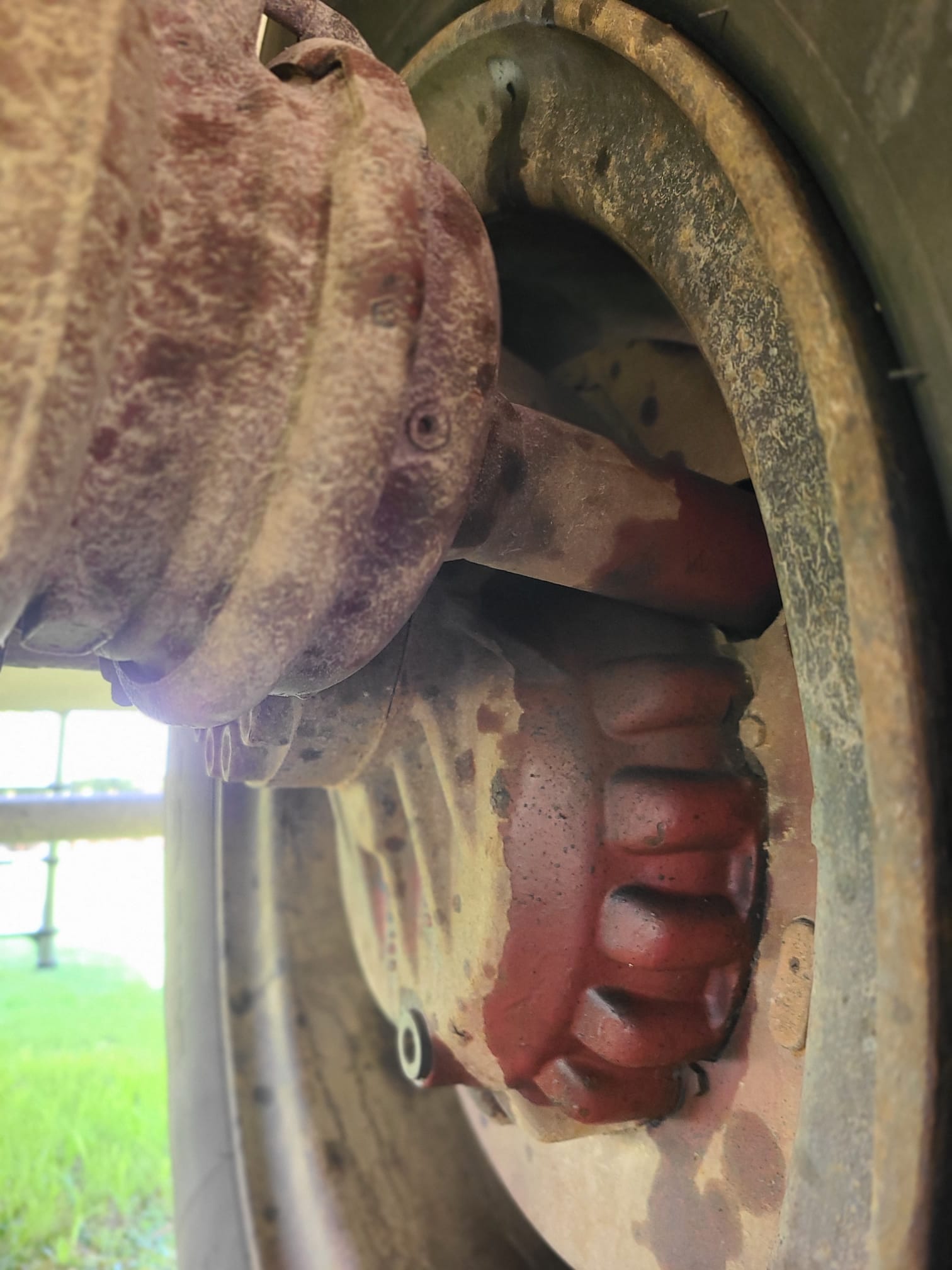

Bonsoir à tous,
(message mis dans les "Gros Renault", mais les ponts portique c'est peut être pas le bon dossier ?)
Le WE dernier, j'ai pu faire toutes mes vidanges sur le camion, incluant les ponts et les réducteurs.
Petit historique "hypothétique" (je contacterai les anciens, mais à ce stade ce n'est pas fait) : à priori, les infos croisées indiquent que les précédents propriétaires ont déjà cassé les réducteurs de roue. Mes vidanges laissent penser que ce ne sont que les AV qui ont été changés, pas les AR. Ca ferait environ 10.000km depuis cet événement.
J'ai donc des ponts portiques.

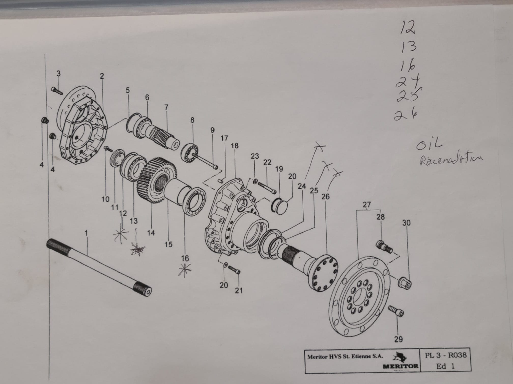

Je mets en PJ la doc que j'ai pu trouvé dans les documents du véhicule, et des impressions d'éclatés avec des notes qui semble clairement avoir été imprimés pour faire l'opération. Donc peu de doute que ce sont les bonnes références.

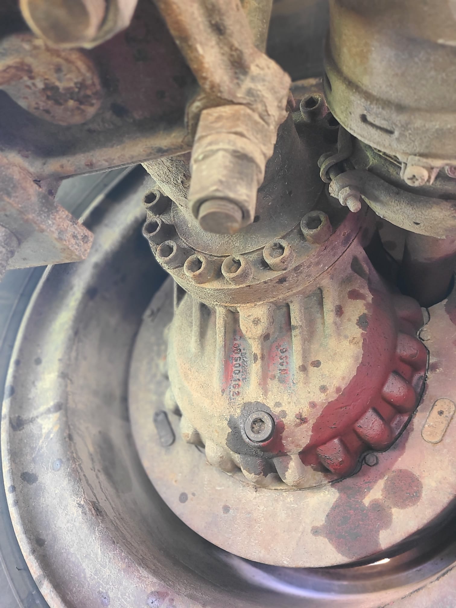

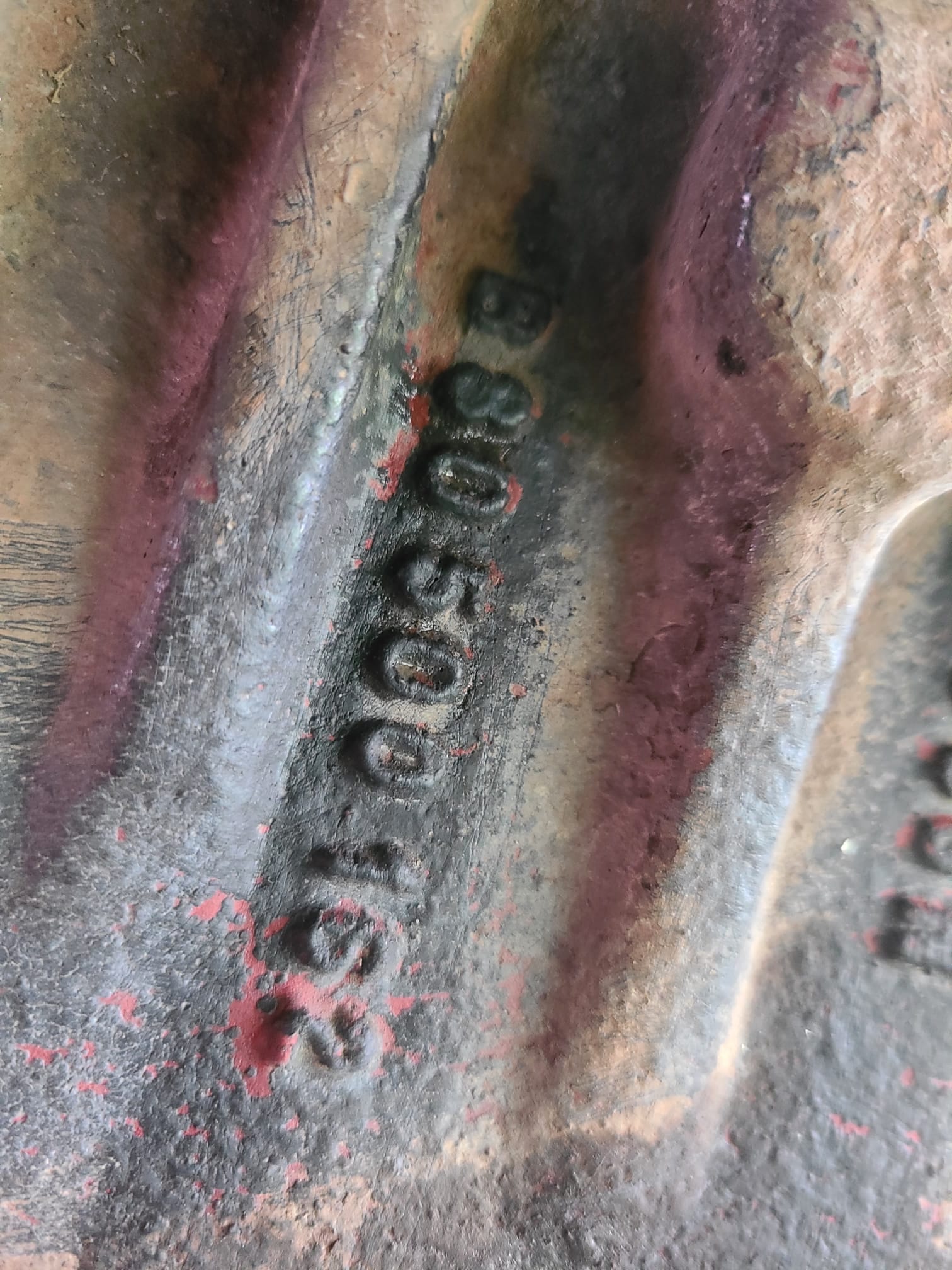

D'ailleurs, je mets aussi en PJ les photos des numéros figurant sur les réducteurs, pour compléter l'info.

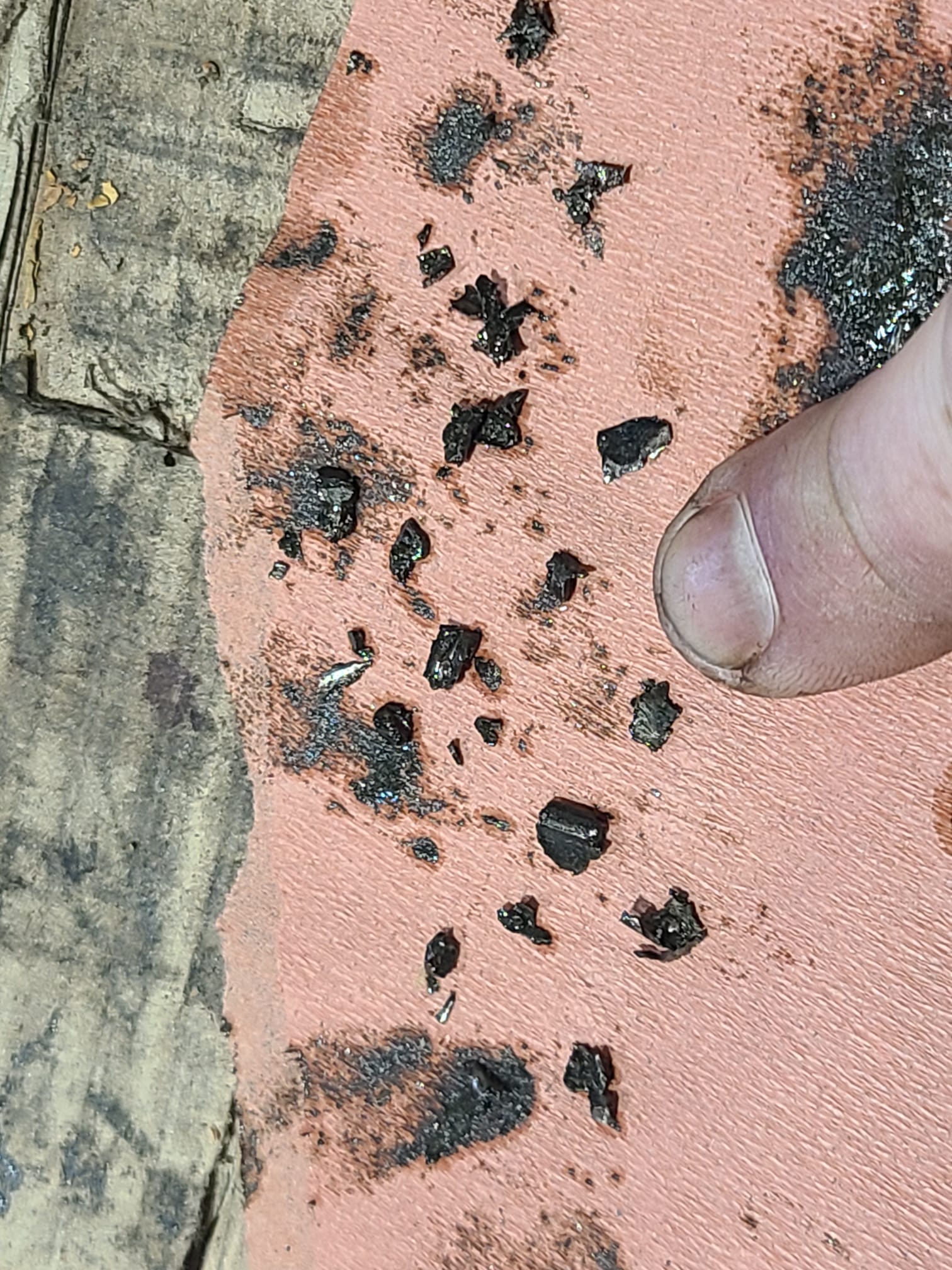

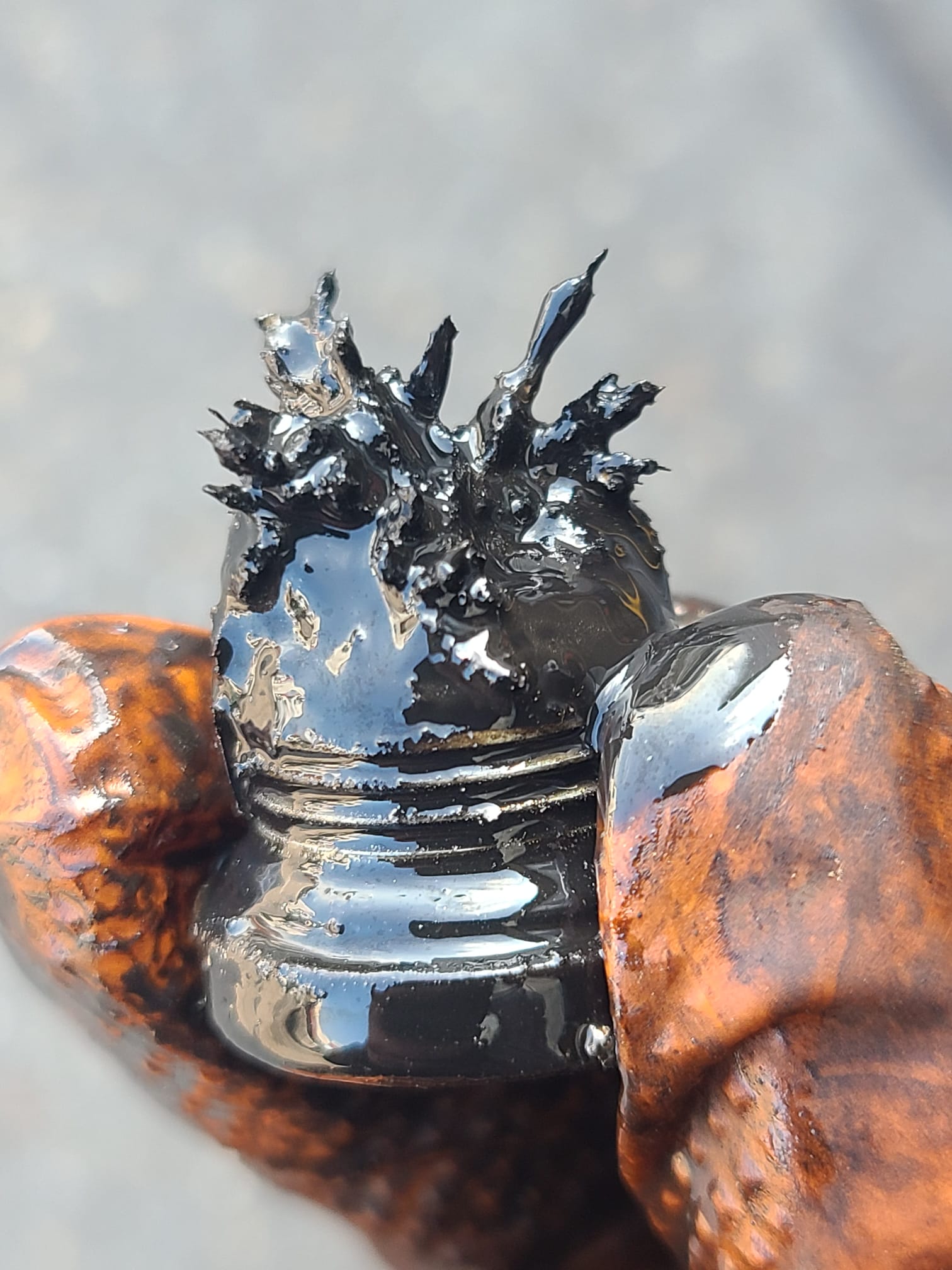

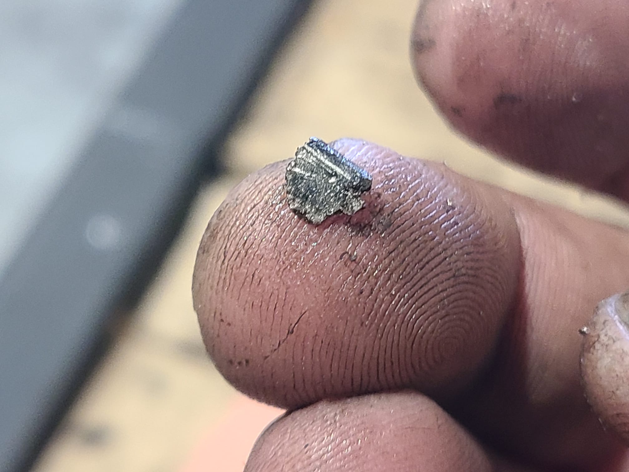

Et donc, en faisant la vidange, je trouve un peu plus que de la limaille... De vrais petits morceaux (parce que les yahourts, c'est meilleur avec des morceaux )
fouet .

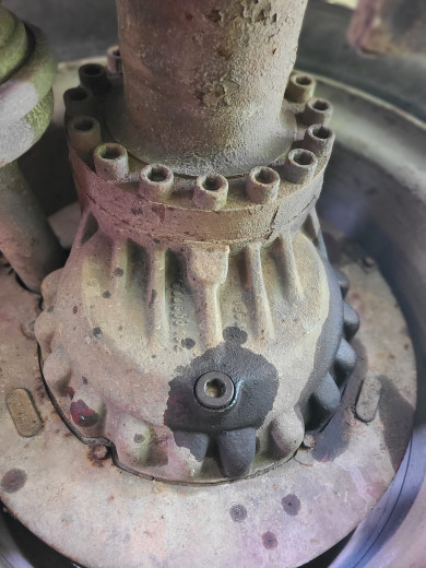

Les taches grasses c'est suite aux vidanges
93GN - B80500162
93GN - B80500162

Ce n'est pas terrible de trouver des morceaux de cette taille dans ta vidange des réducteurs, t'as trouvé des morceaux sur les deux réducteurs arrières gauche et droite ?
Cela veut dire quand faisant tes vidanges des réductions avant, il n'y avait pas de morceaux de métal ?
Dans tous les cas, il te faut avoir des informations avec l'ancien propriétaire pour en savoir davantage sur les réparations faites auparavant et démonter tes réducteurs pour te rendre compte de l'état des arbres / roulement et les faire changer avant de partir, ça serait plus prudent avant d'avoir des soucis plus important !
Pour les références des pièces, je ne saurais pas te dire, en démontant tu trouveras des références sur les pièces ou trouver des refs avec des professionnels qui connaissent ces ponts portique..
Les morceaux de métal peuvent bien être des bouts roulements, ça serait moins embêtant qu'un arbre / couronne abîmé !

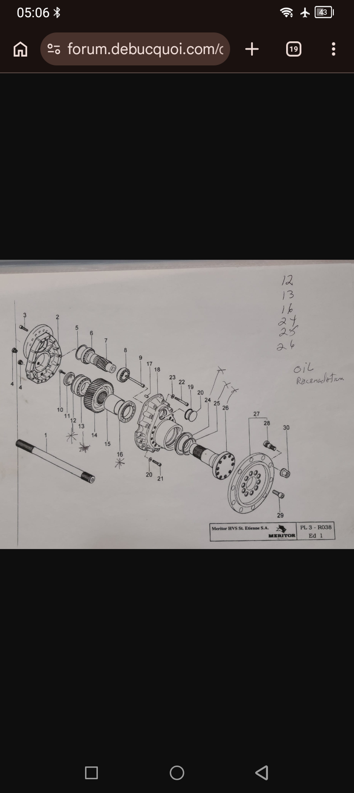

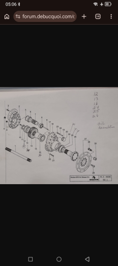

Les pièces noté sur ta photo sont les suivantes :
12 — Joint spi d’arbre (Oil Seal)
  • Assure l’étanchéité entre l’arbre d’entrée du pont et le carter.
  • Empêche les fuites d’huile du différentiel.
  • Pièce d’usure classique sur les ponts portiques.
13 — Bague d’appui / Entretoise
  • Sert de surface de frottement pour le joint spi.
  • Maintient la bonne position du roulement et du joint.
  • Souvent remplacée en même temps que le joint si elle est marquée.
16 — Roulement conique (Tapered Roller Bearing)
  • Supporte les charges radiales + axiales du pignon d’attaque ou de l’arbre secondaire.
  • Élément critique pour la longévité du pont.
    - Un jeu excessif → bruit, échauffement, limaille.
24 — Joint torique (O‑ring)
  • Assure l’étanchéité entre le flasque et le carter.
  • Empêche les micro-fuites sous pression.
25 — Bague / Siège de joint
  • Support du joint torique.
  • Garantit l’écrasement correct du joint pour une étanchéité parfaite.
26 — Flasque / Couvercle latéral
  • Ferme le carter du pont.
  • Maintient le roulement et les joints en place.
  • Sert aussi de support pour la réduction portique selon la version.

Oui avec des morceaux de cette taille il faut impérativement ouvrir pour savoir d'où ils viennent.

Les morceaux, c'était uniquement sur le réducteur AR droit.
Sur l'AR gauche, un petit peu de limaille.
Sur les 2 réducteurs avant, rien du tout.
Et sur les ponts, un tout petit peu de limaille discrète.

Vu les bouts de dents qui baignaient dans ton huile de vidange, il fallait s'attendre à plus qu'un roulement à changer pfff suis déçu pour toi, car j'imagine en mettant un certain prix dans ce véhicule, tu t'attendais à avoir un camion qui soit fiable sur la partie mécanique !
En soit tout se répare, maintenant à quel coût et si ce garage veut bien le faire ...
Encore un peu de stress en plus pour réparer et préparer le camion pour sa traversée !
