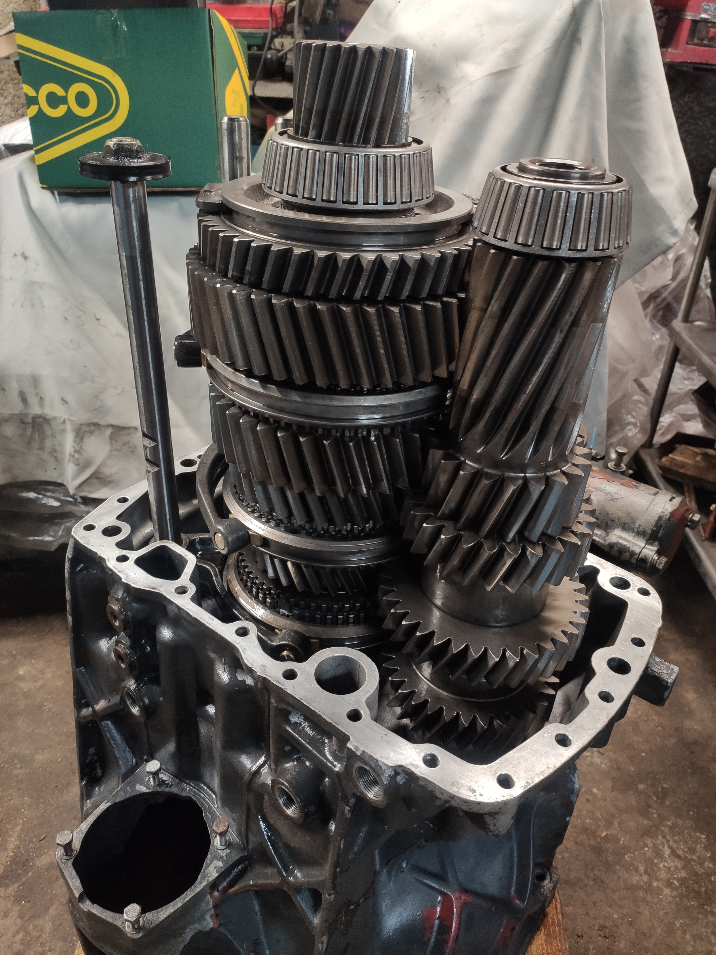

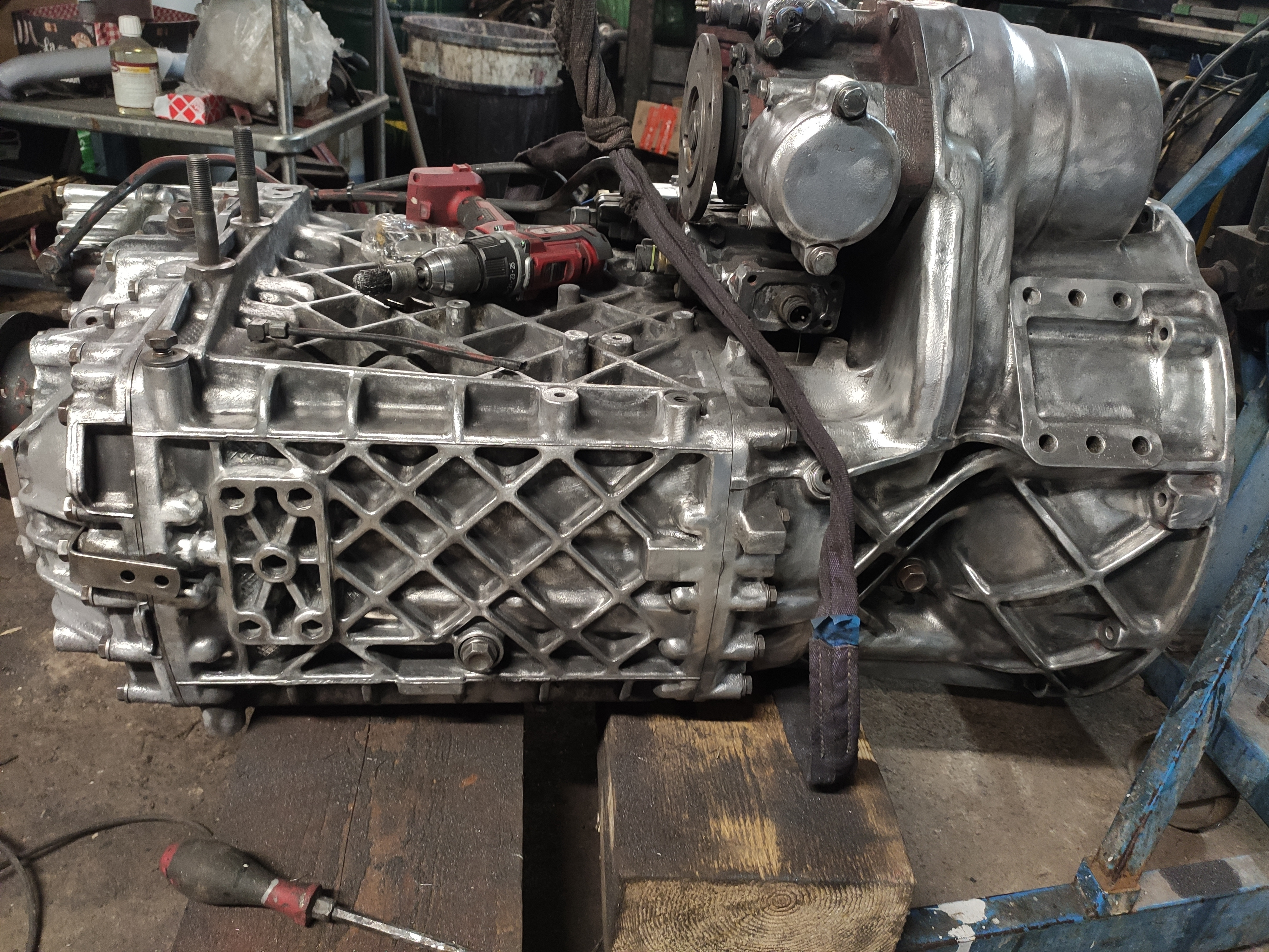

Salut côté boîte a vitesse j'avance mais doucement entre le matériel a acheter pour travailler sur la boîte et la difficulté à trouver certain roulement j'ai perdu pas mal de temps mais le principal c'est d'avancer aujourd'hui la boîte est refermé tout les roulements sont neuf tout les kits synchro changer et les pignons de marche arrière avec la fourchette aussi. le pignon de marche arrière n'étant pas synchronisé je comprend pourquoi la marche arrière avait du mal a passer et pourquoi l'ensemble de la marche arrière était fatigué sinon le reste est en parfait état mais une bonne révision va me fiabilisé la boite pour plusieurs année j'espère !

J'imagine bien la difficulté pour rassembler les pièces et de refaire une jeunesse à cette jeune boîte à vitesse, j'espère que tu n'auras plus de blague avec cette marche arrière, avec une fourchette neuve en lieu et place ça va te changer la donne..
