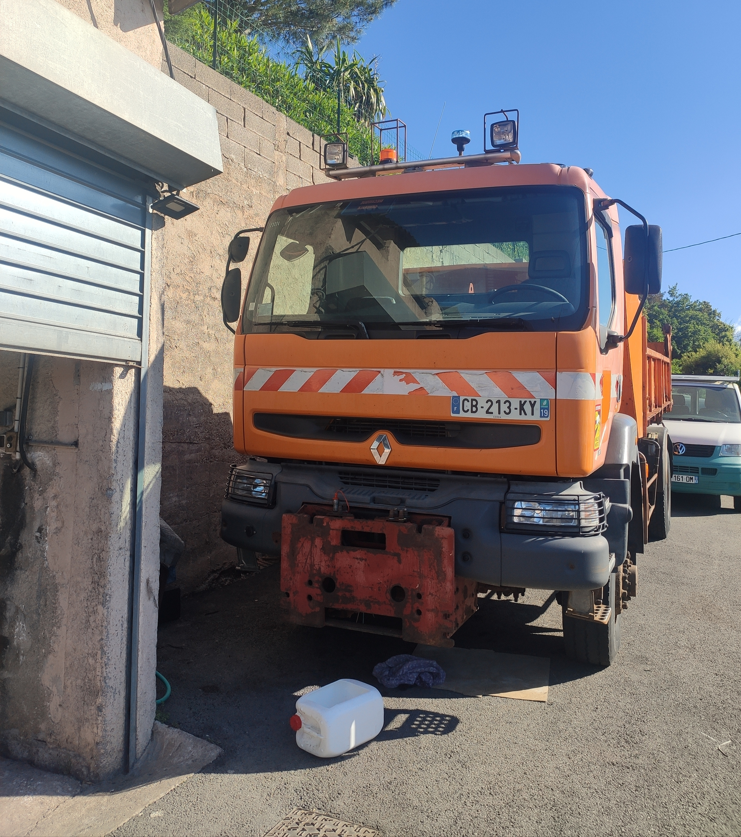

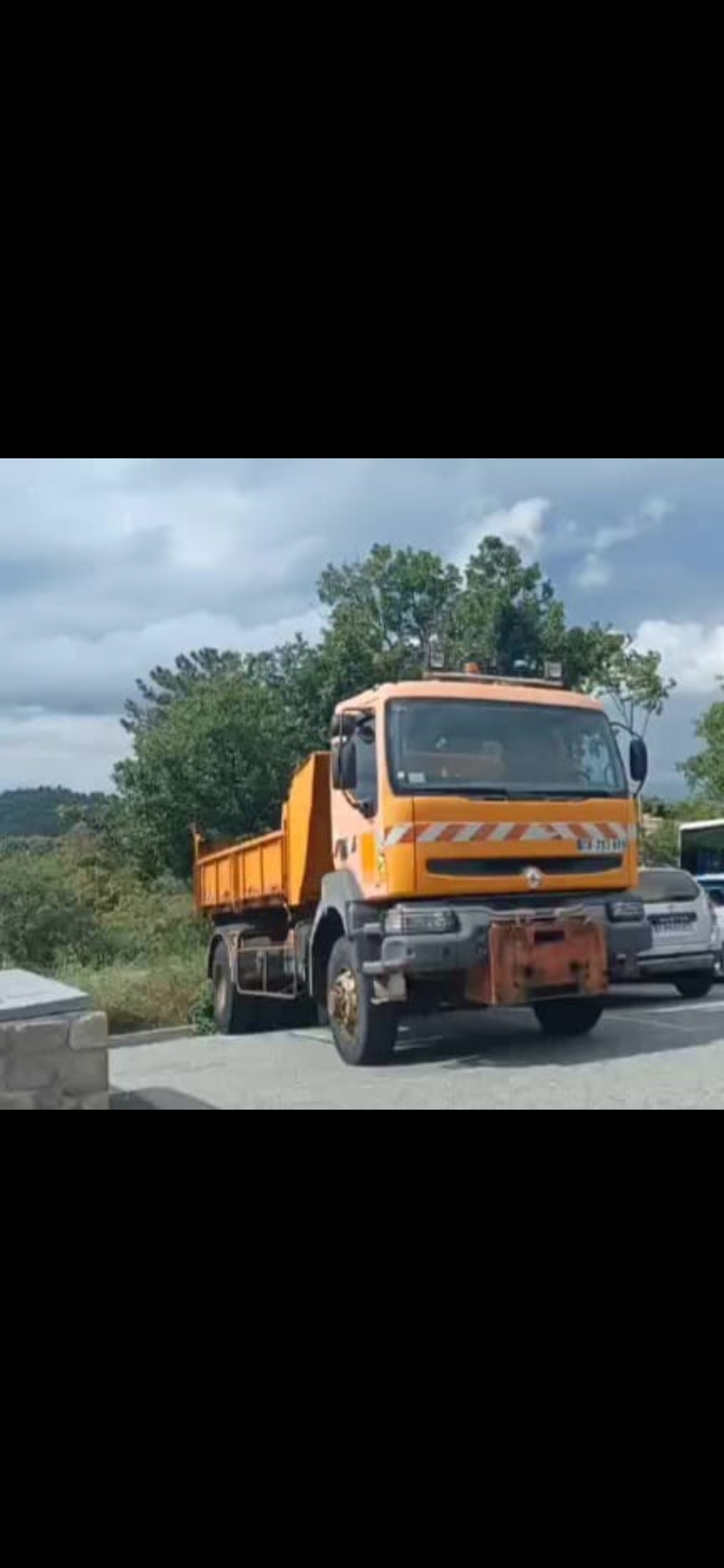

Bonjour à tous voici ma nouvelle bestiole que l aventure commence !

Tu n'as plus qu'à nous faire faire le tour du proprio ! Parce que là, je vois un beau camion-benne orange, c'est tout !

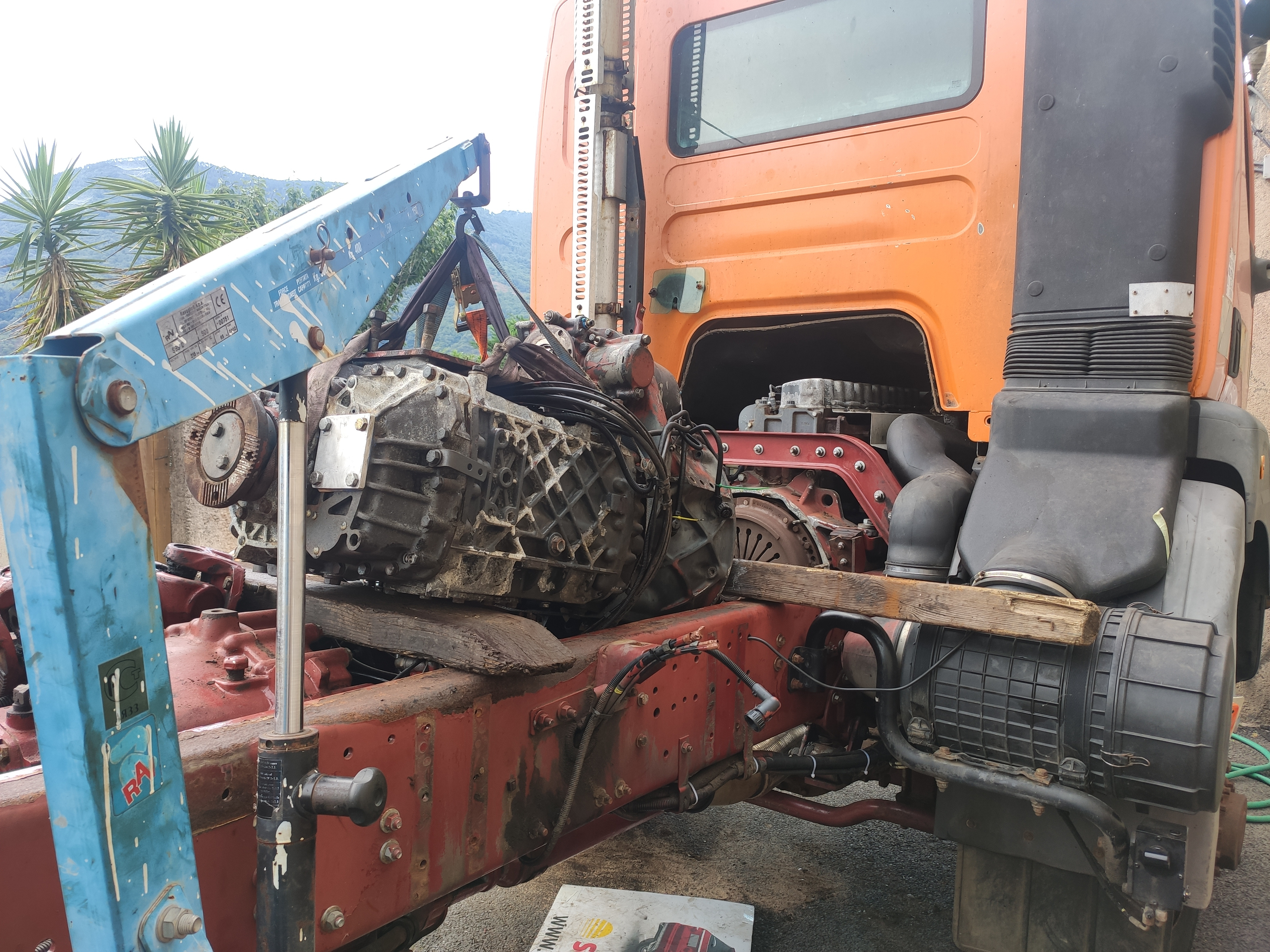

Holà, toutes vidanges filtres c'est ok,
des litres et des litres d huile
prochaine étape : changement des lames, direction le contrôleur chronotachygraphe pour le remettre en état et CT pour mettre à jour la carte grise, et aussi une petite photo du camion donneur de cellule
Jojo83
- Pompier de niveau 1
- Messages : 66
- Enregistré le : 04 mars 2023 03:32
Re: Kerax 4x4

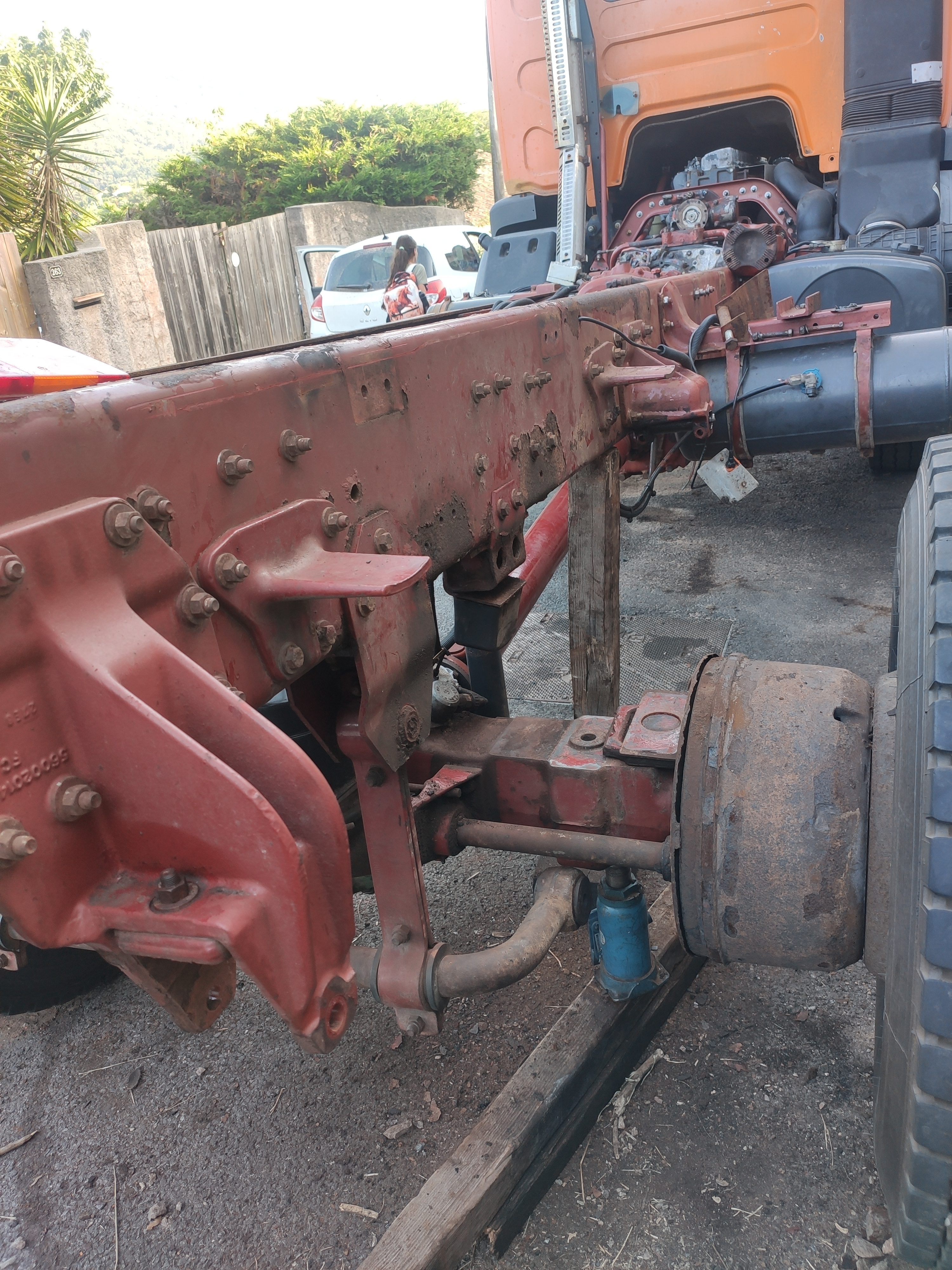

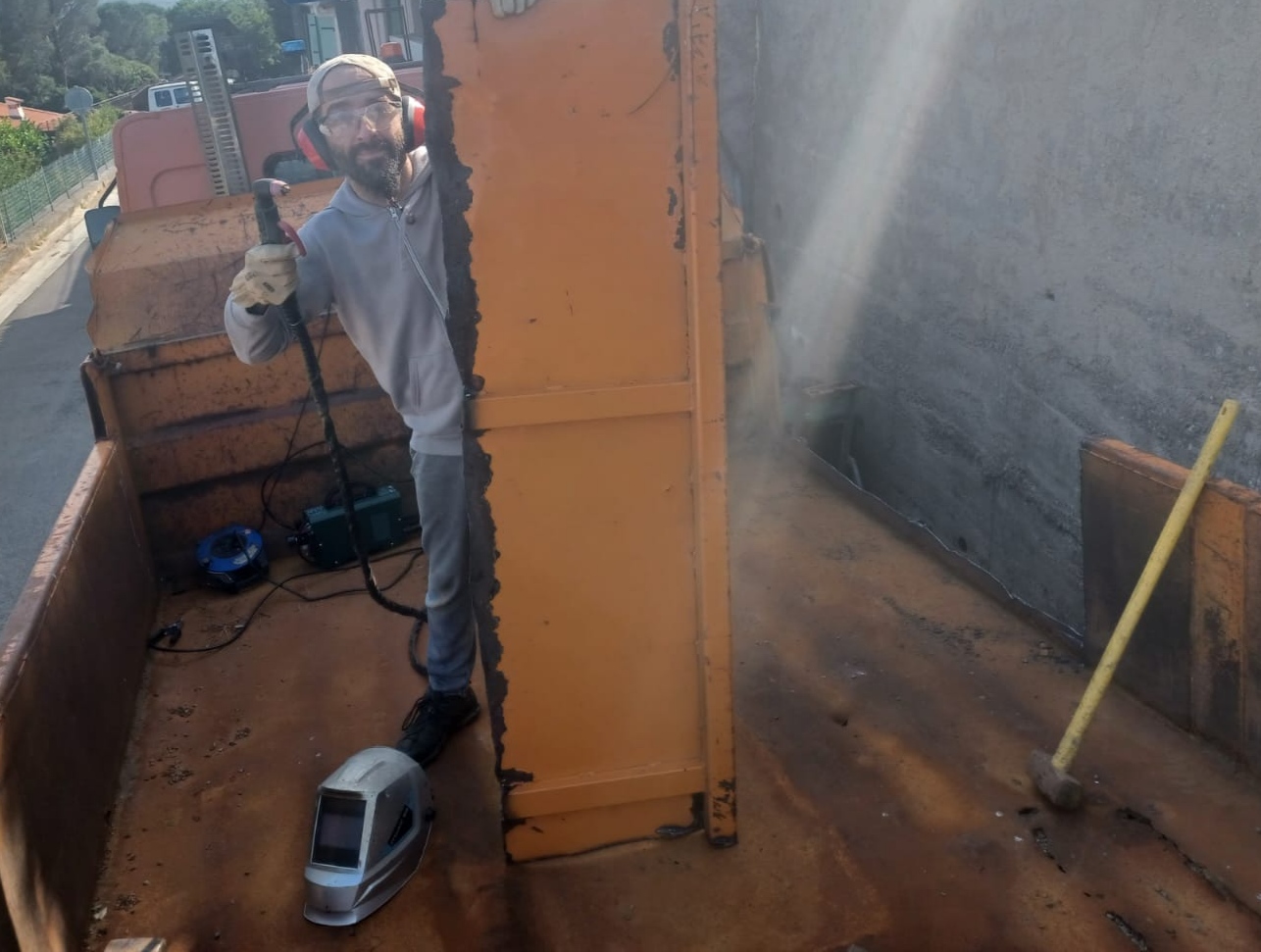

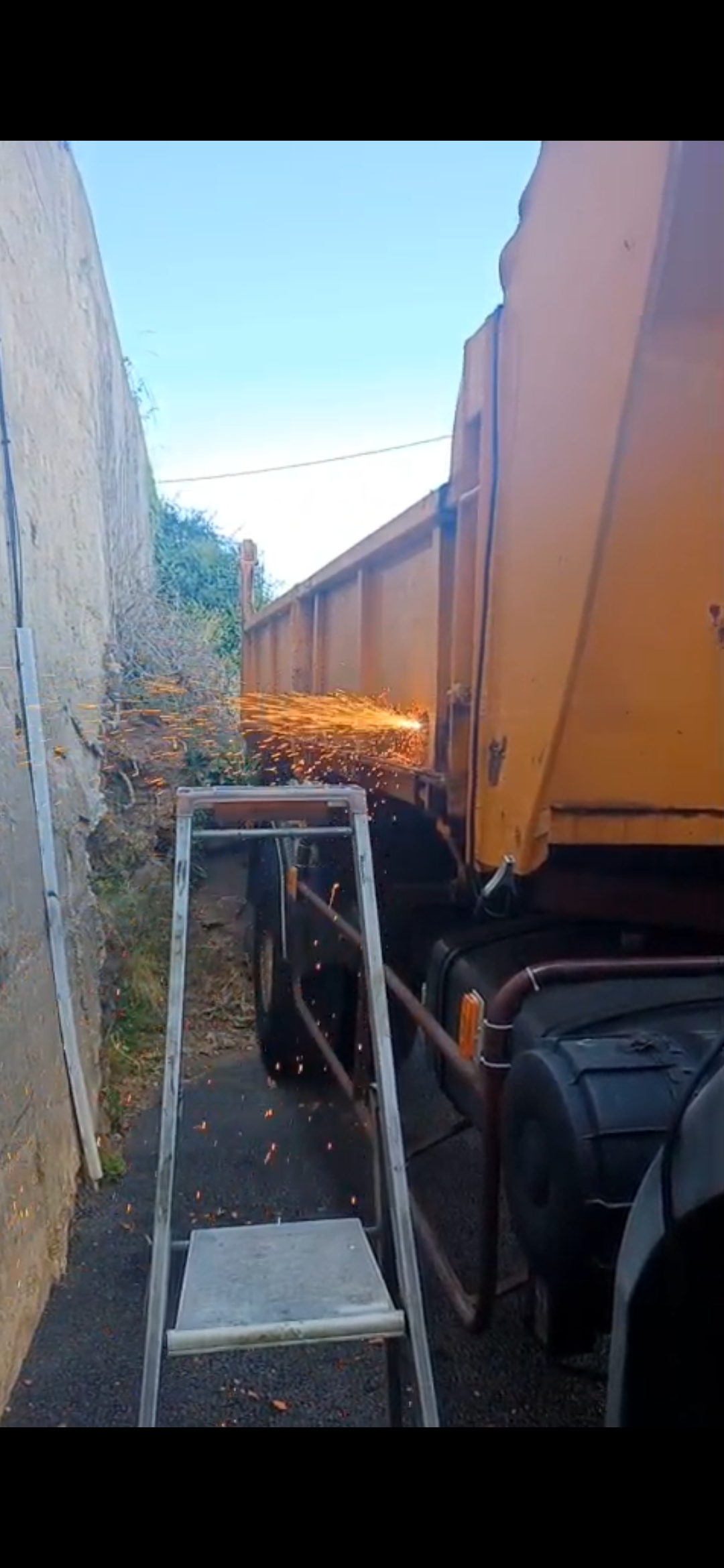

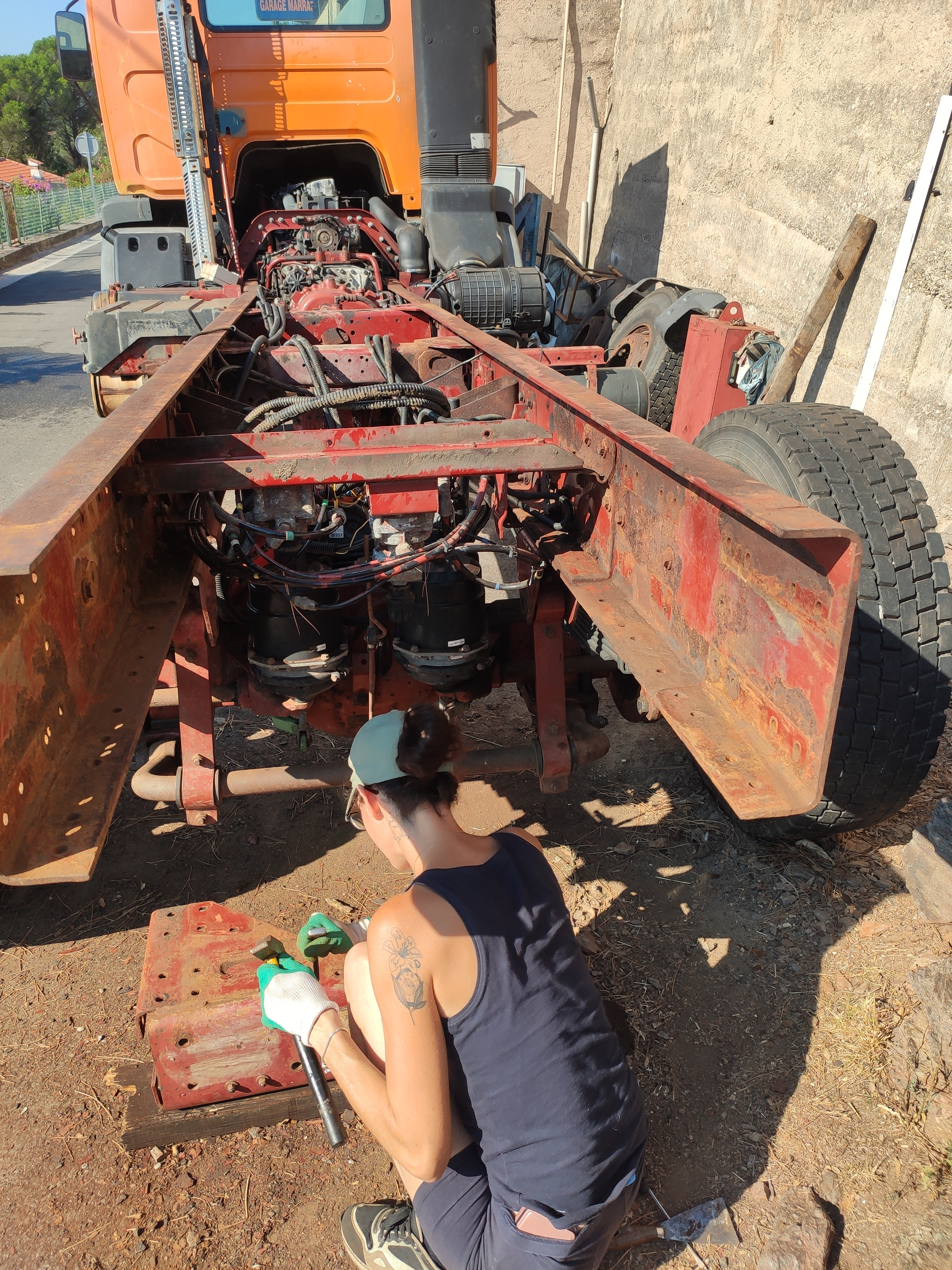

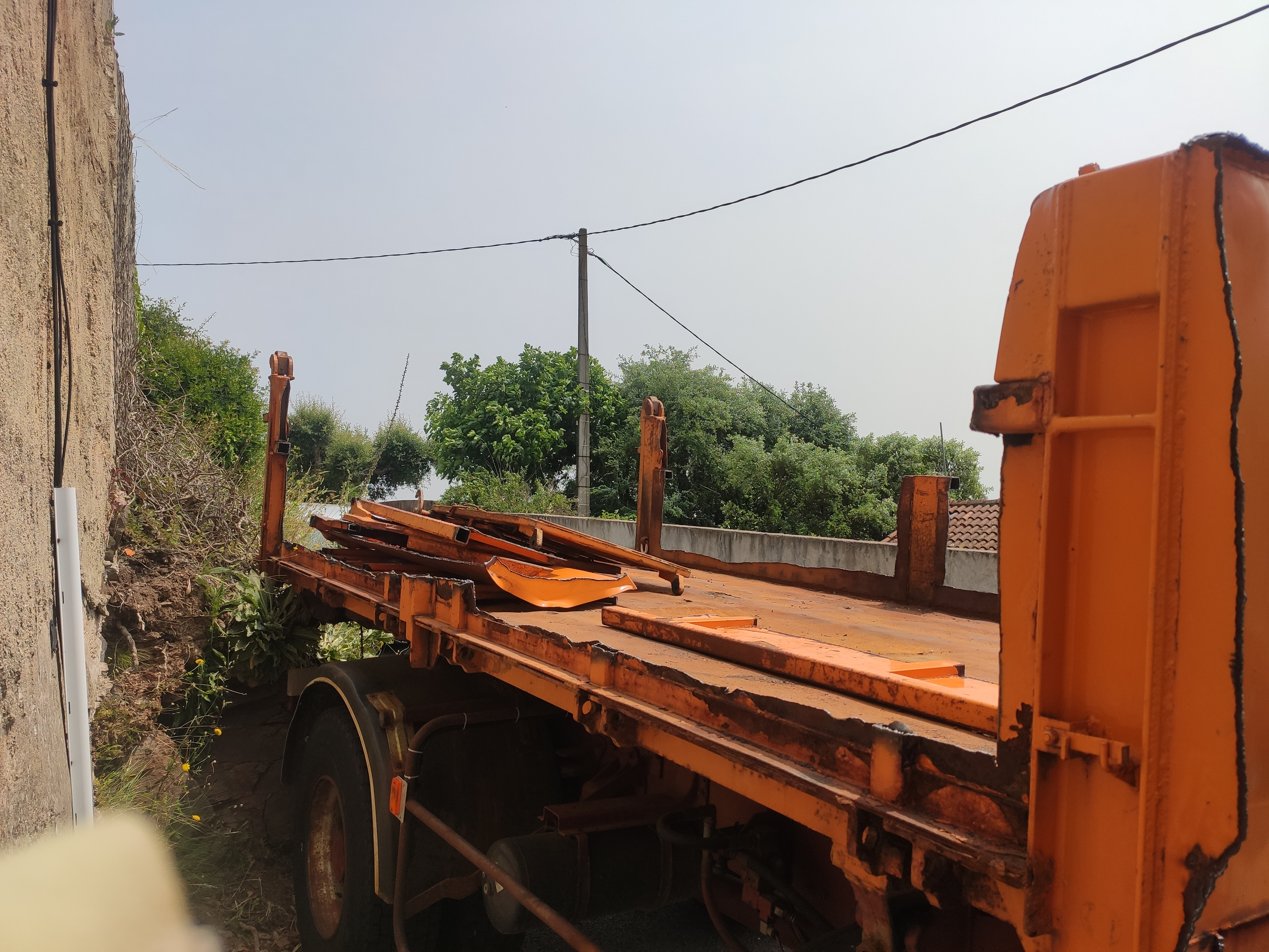

Bonsoir, le boulot avance très doucement mais il avance : découpage de la benne (merci plasma Parkside
) car je n'ai rien pour porter le poids de la benne mais avec des petits morceaux c'était parfait

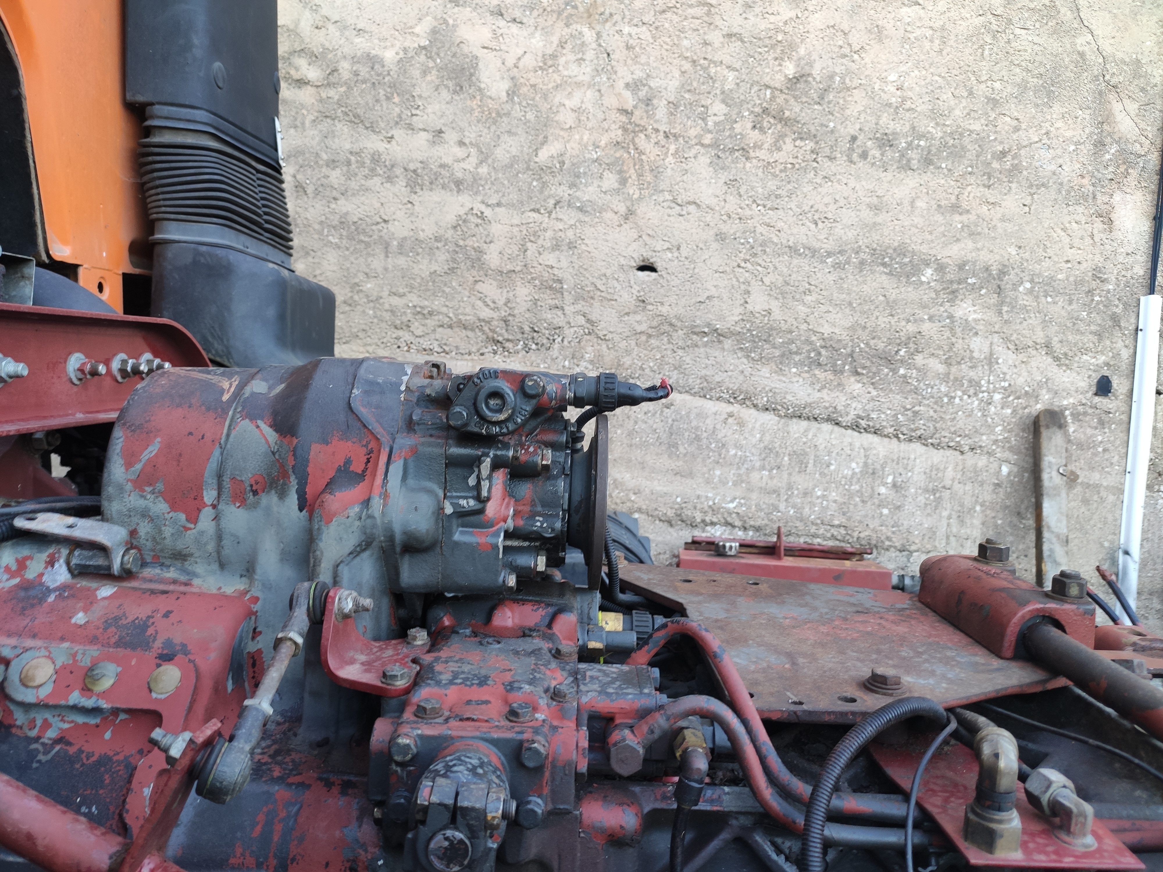

Avant démontage du faux châssis, j'ai pu effectuer rapidement un essai de croisement de pont le faux châssis juste fixé aux extrémités arrière, ça donne un soulèvement d'environ 9cm à l'avant au cul de cabine, je partirais donc sur un montage faux châssis à ressorts, mais pour l instant le changement des lames de suspension c'est pas une mince affaire ca prends du temps mais ça avance

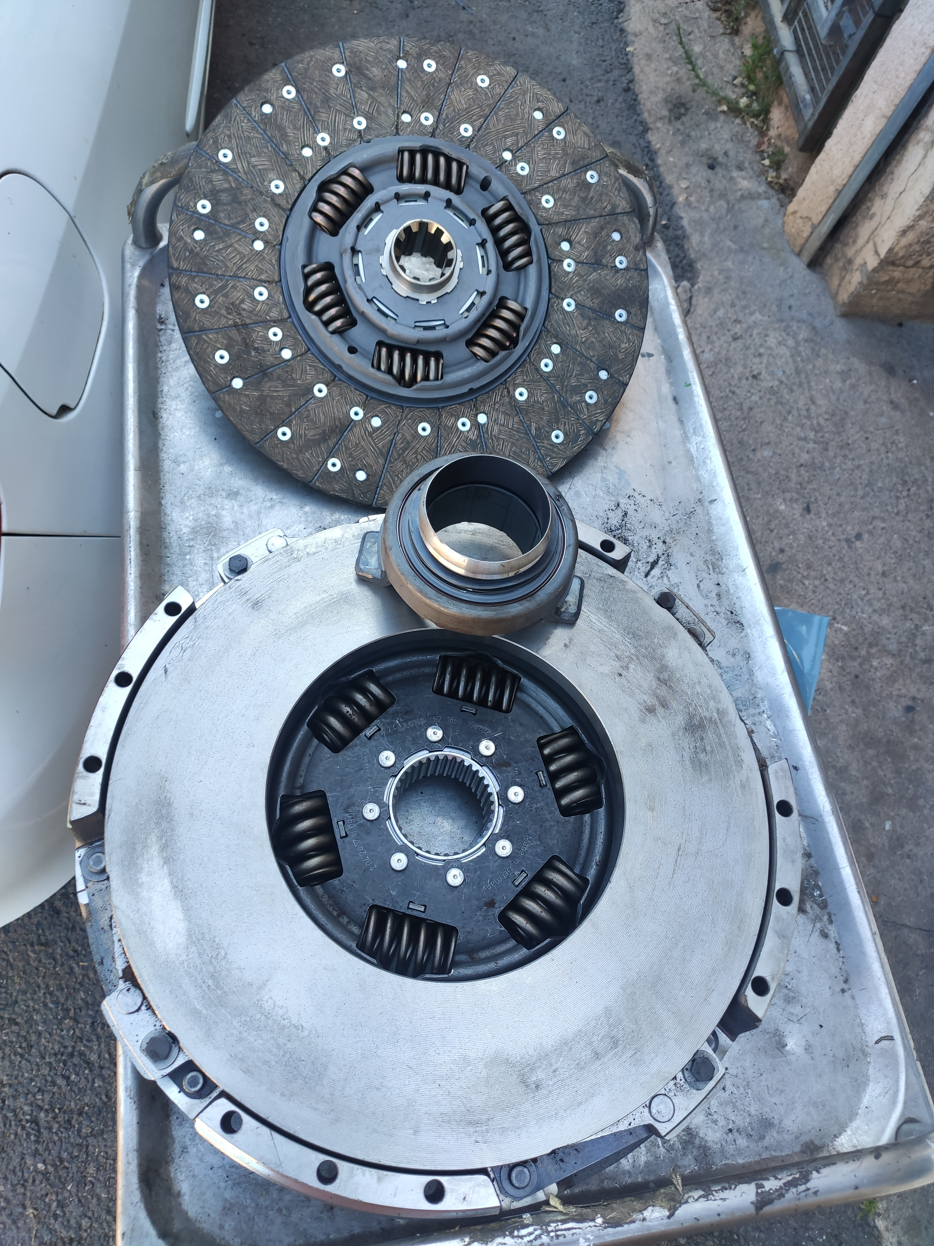

et l embrayage est prévu au programme avant un sablage châssis bonne soirée à tous

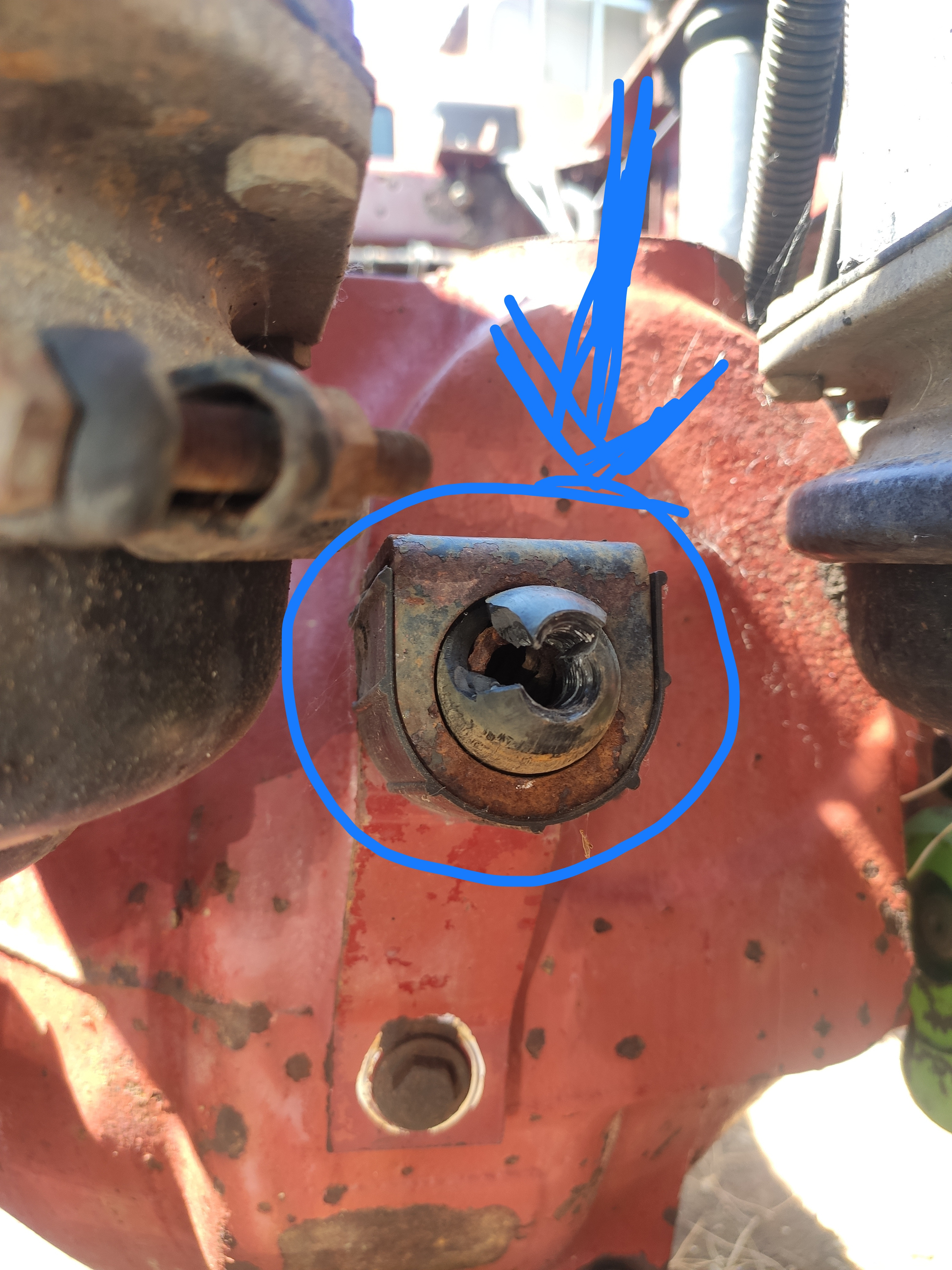

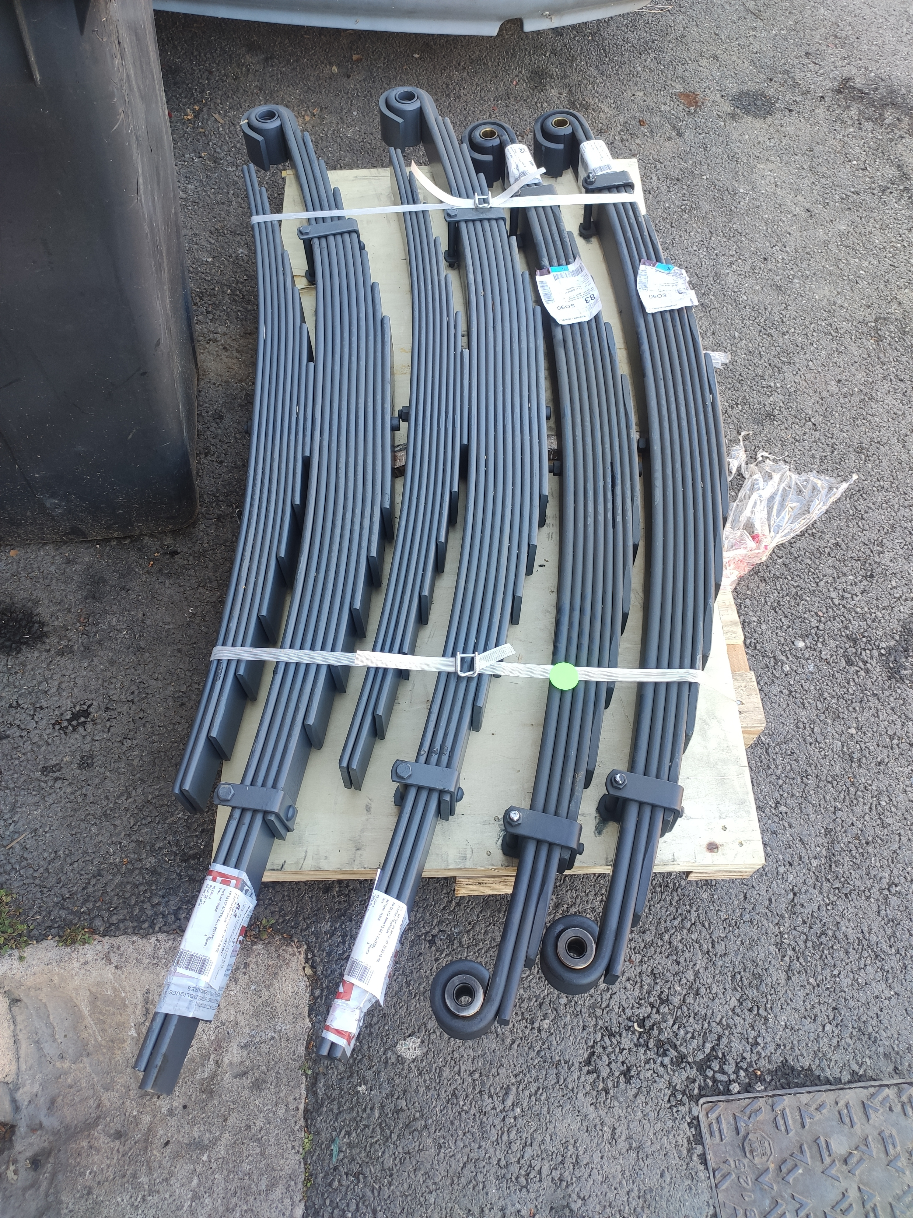

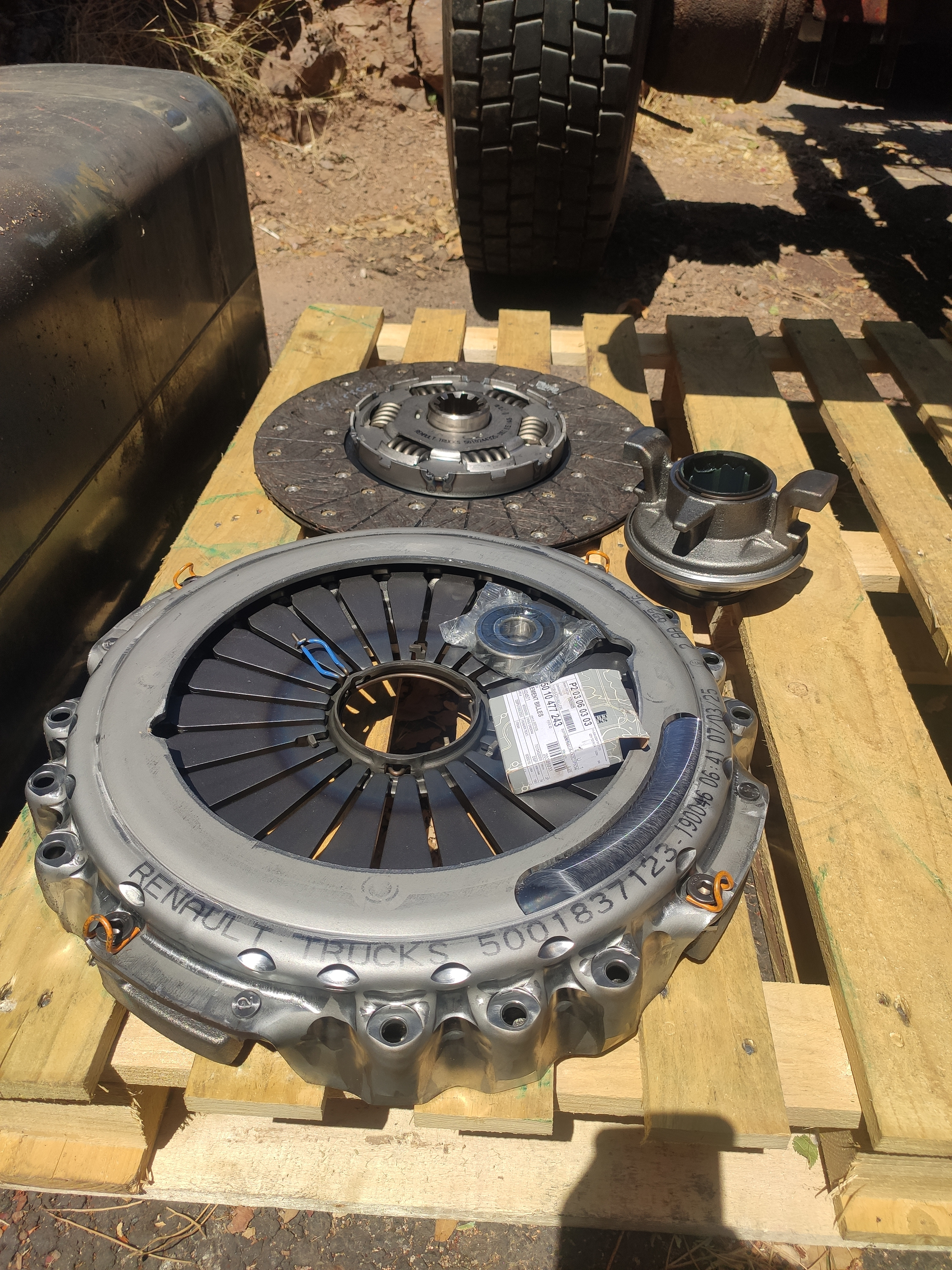

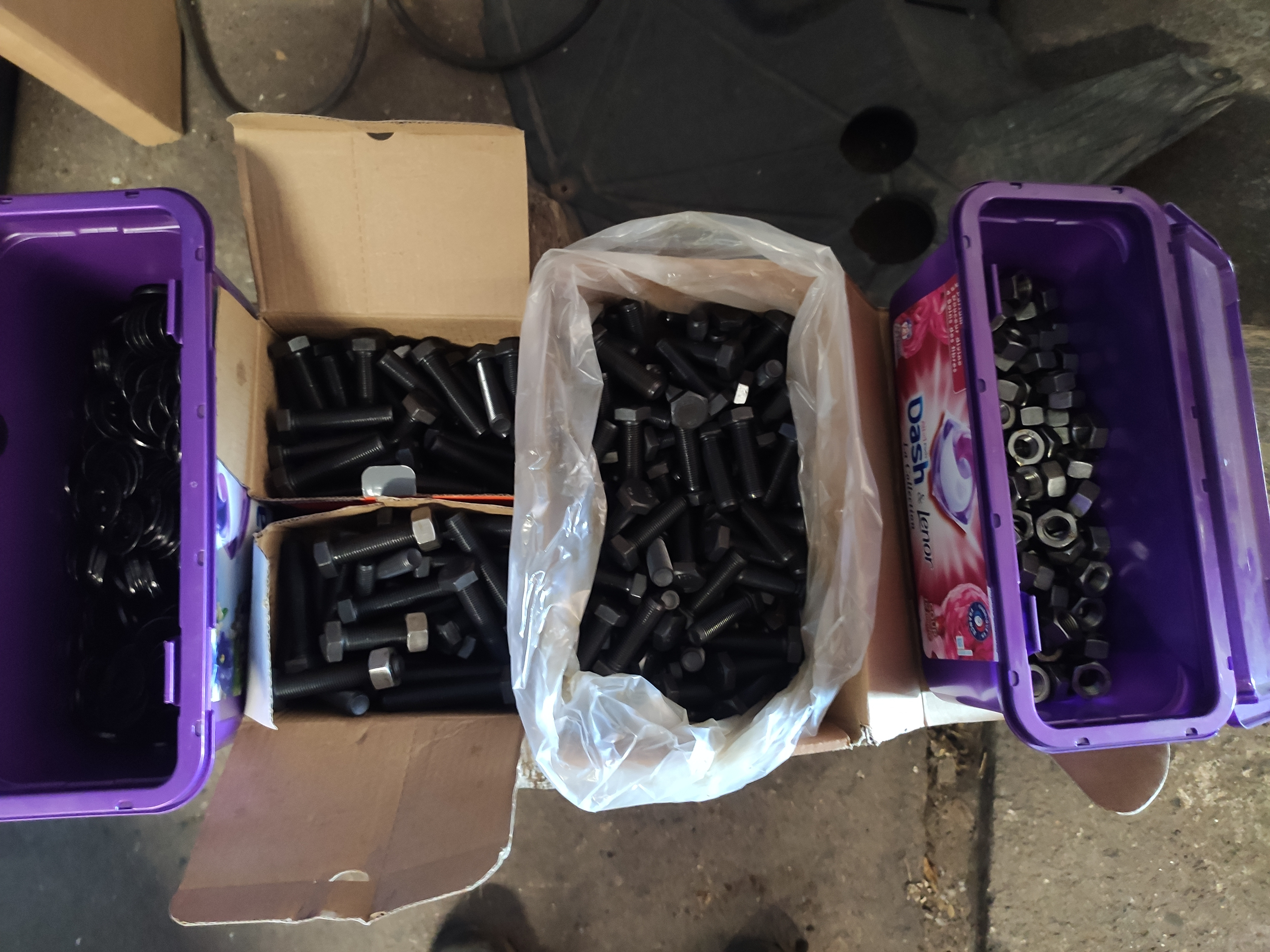

- dernière livraison toute fraîche d'aujourd'hui. Je souhaite toujours, en préventif, remplacer les joints de culasses et faire contrôler les 6 culasses. Bon, revenons à nos moutons, un peu de concentration. Je dois faire le remplacement des lames avant et après, on verra pour remplacer la boulonnerie du châssis et on verra plus tard pour le démontage des culasses. Je vous tiendrais au courant de l avancement des travaux

Jojo83
- Messages : 66
Re: Kerax 4x4
On souhaite toujours faire plus vite ! Mais le principal c est que le projet soit présent

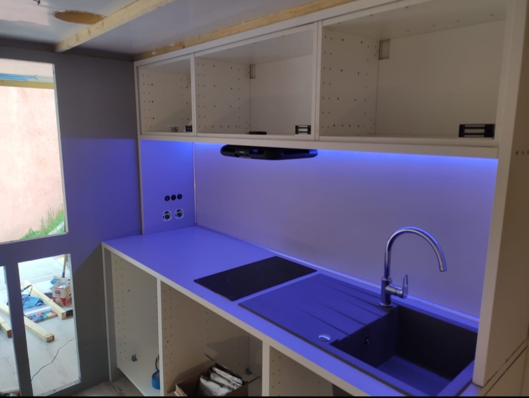

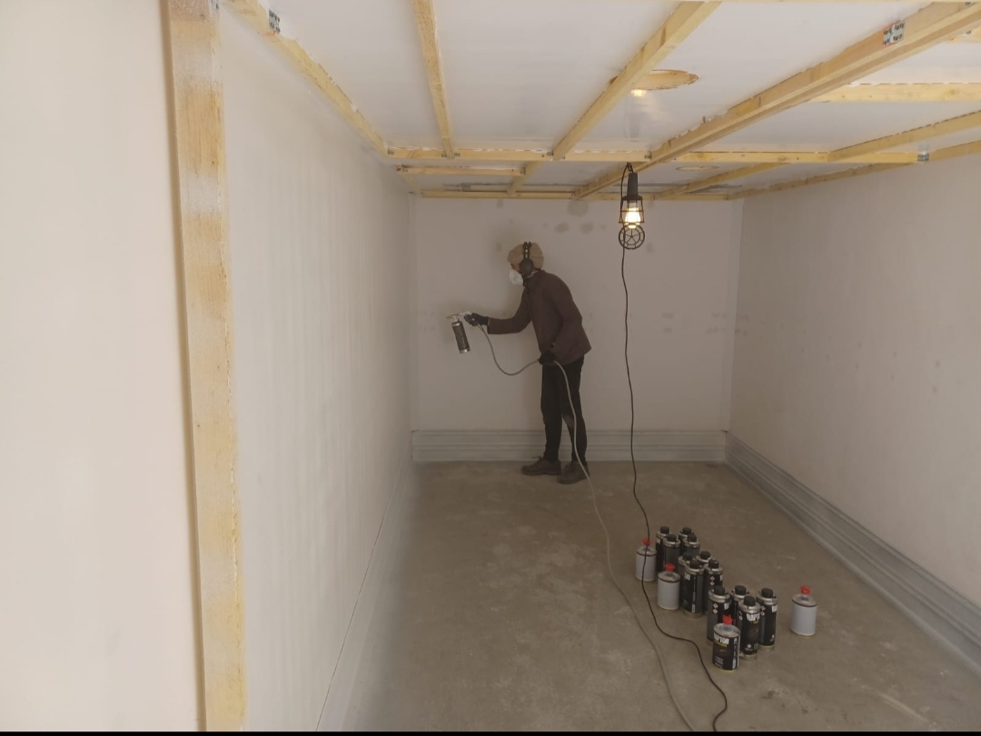

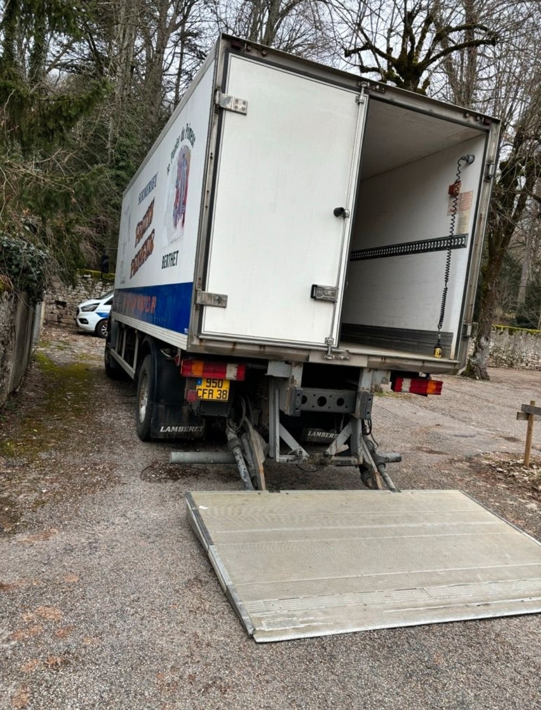

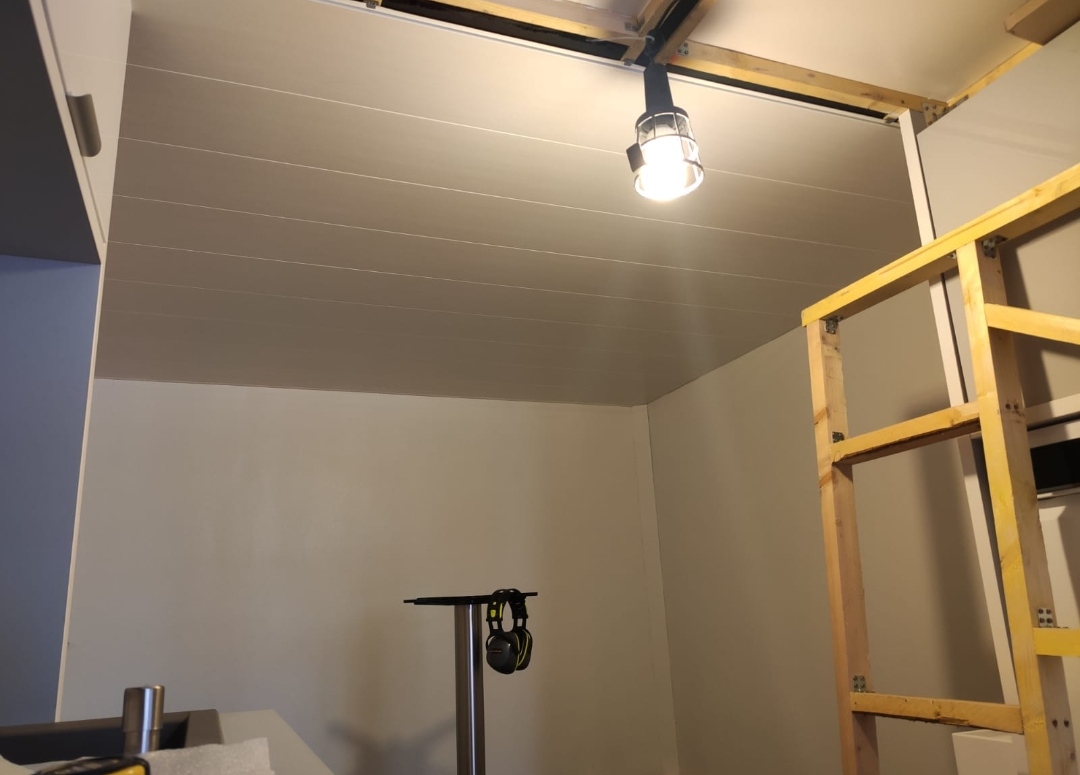

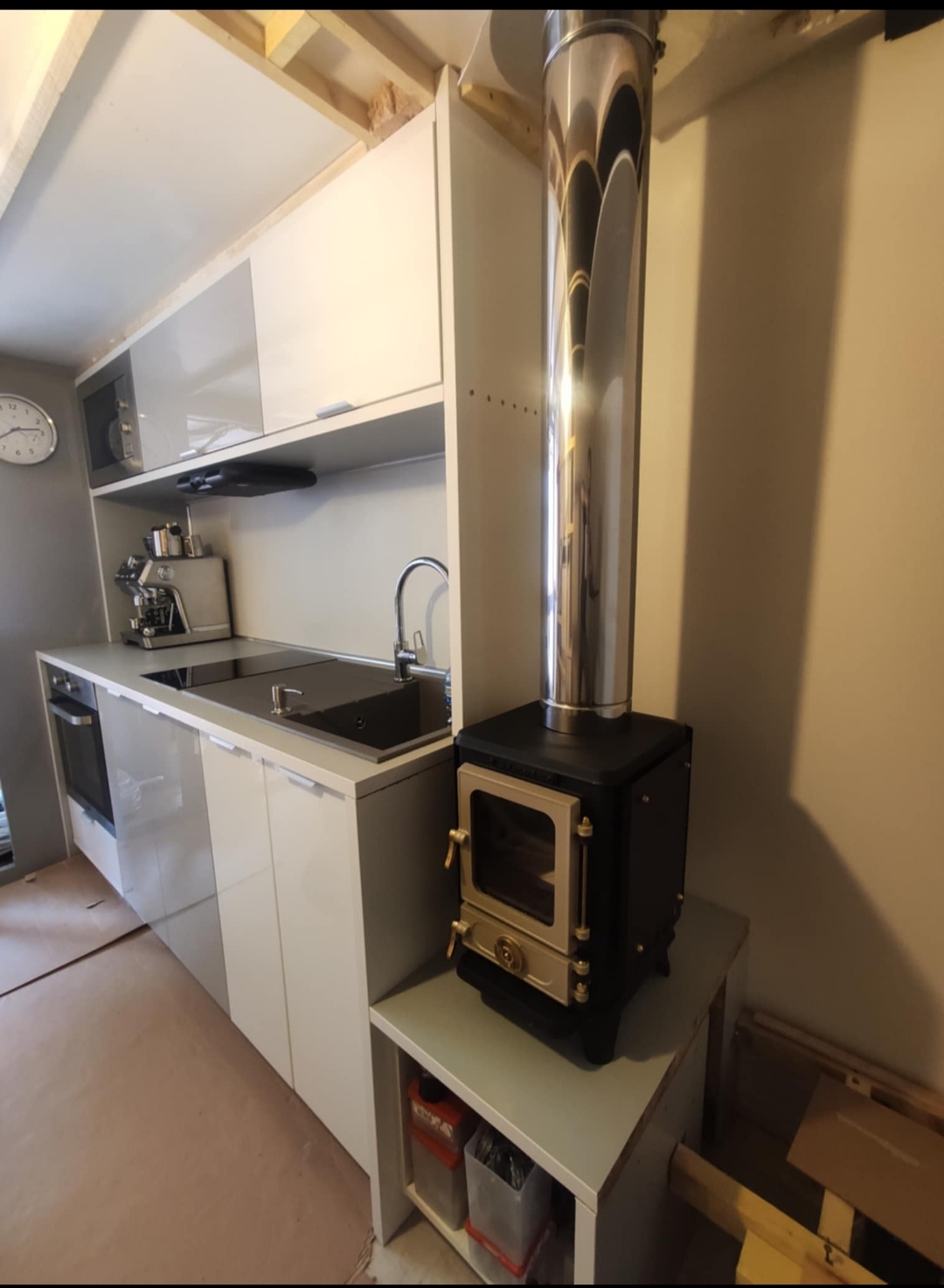

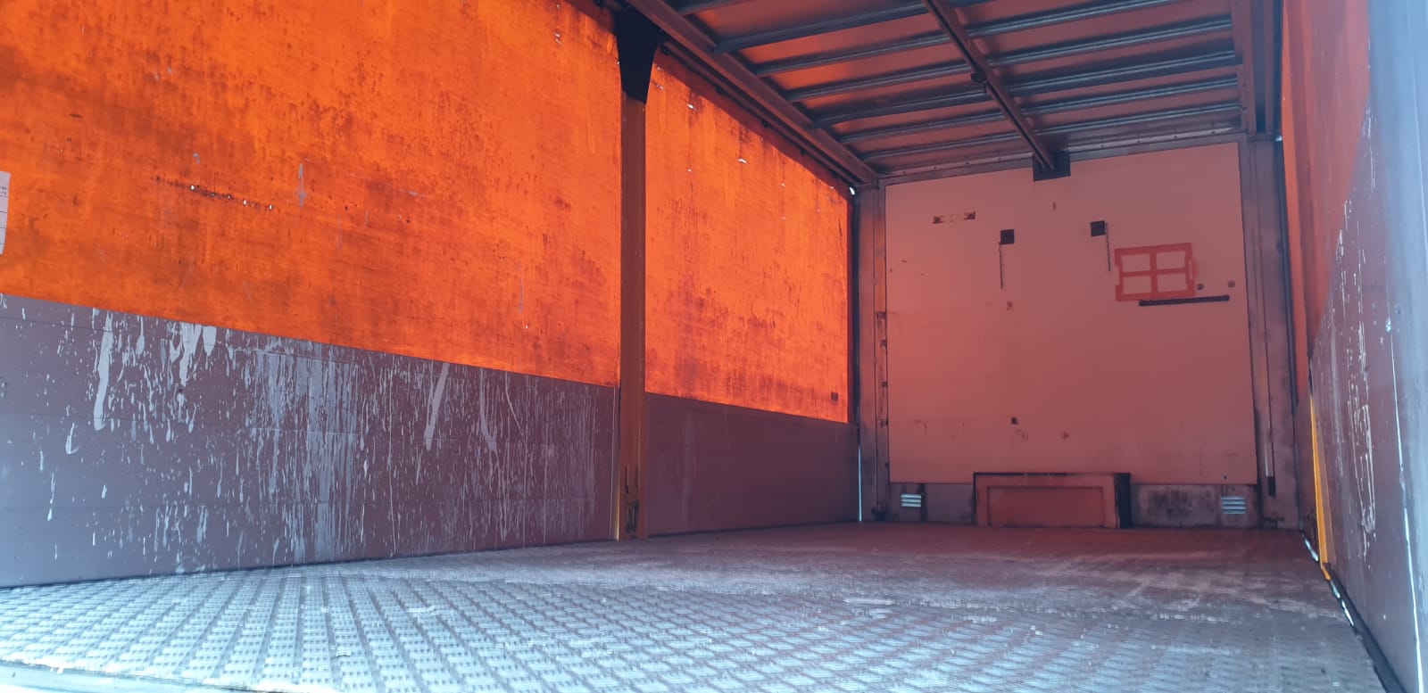

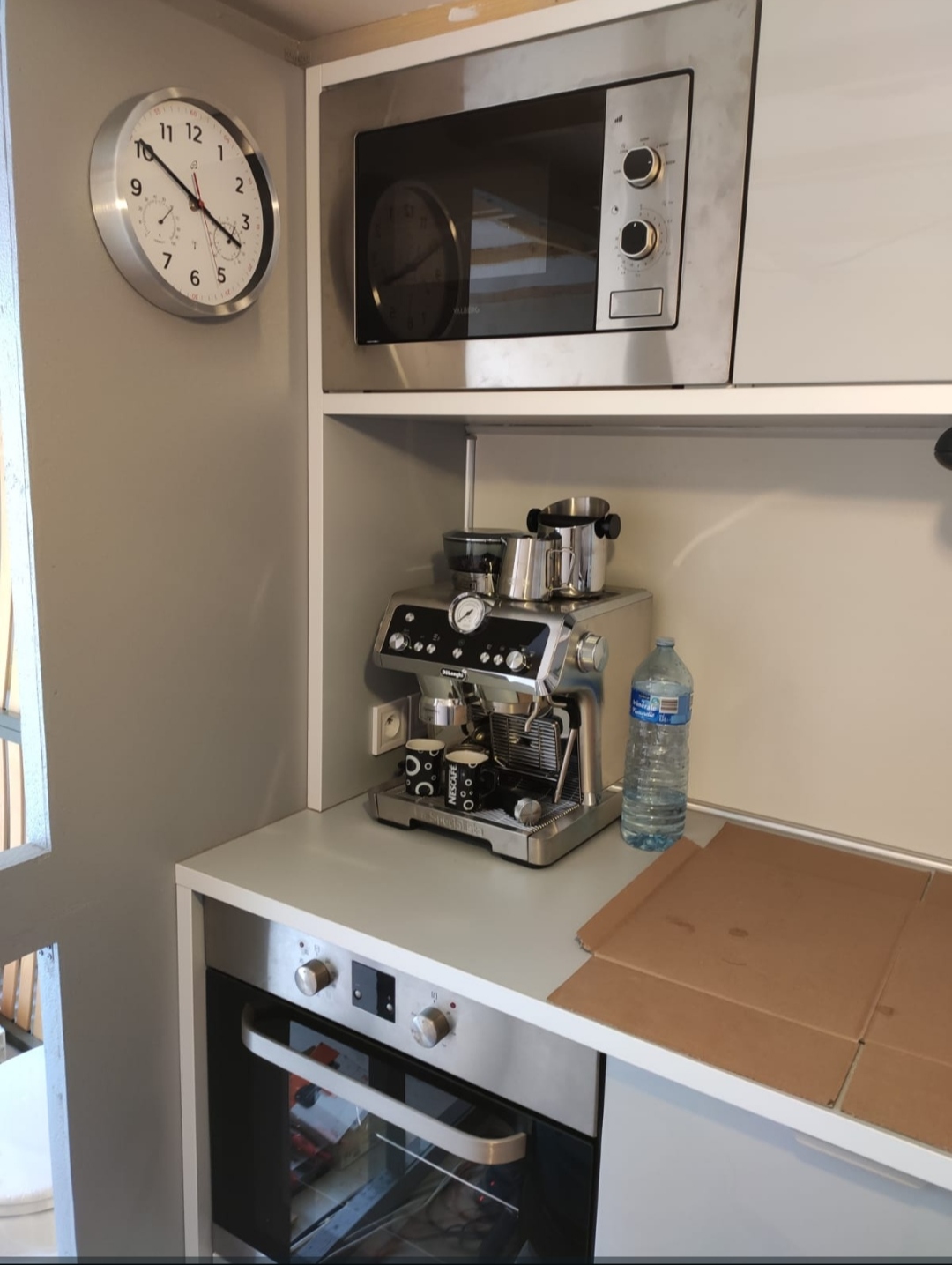

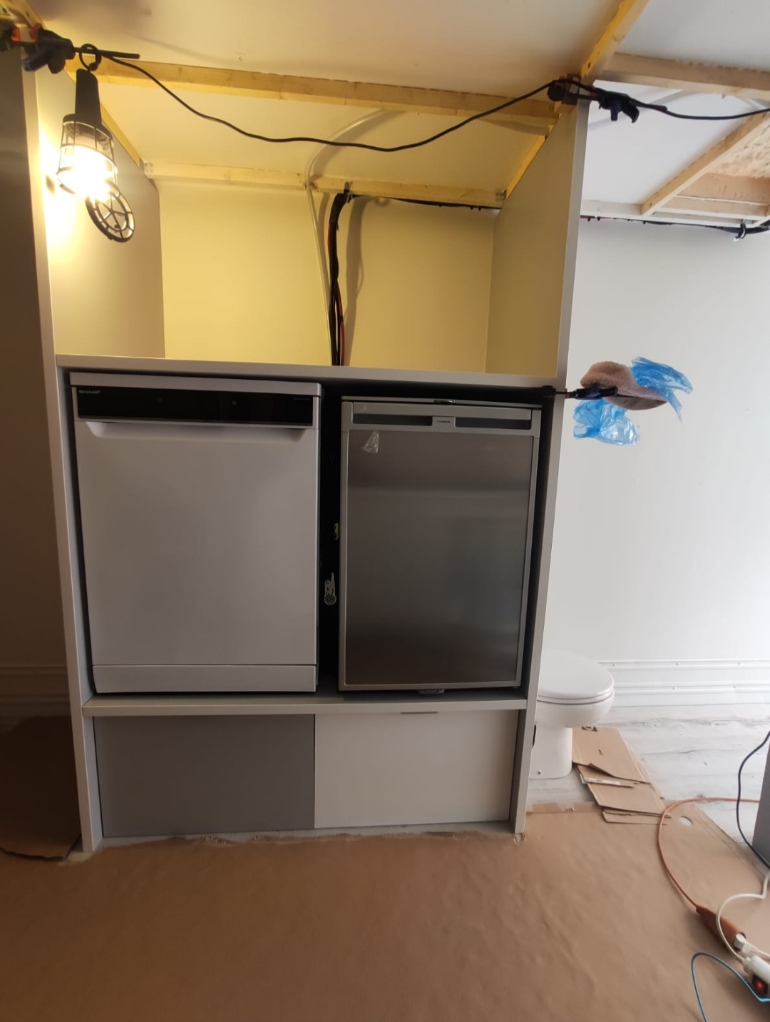

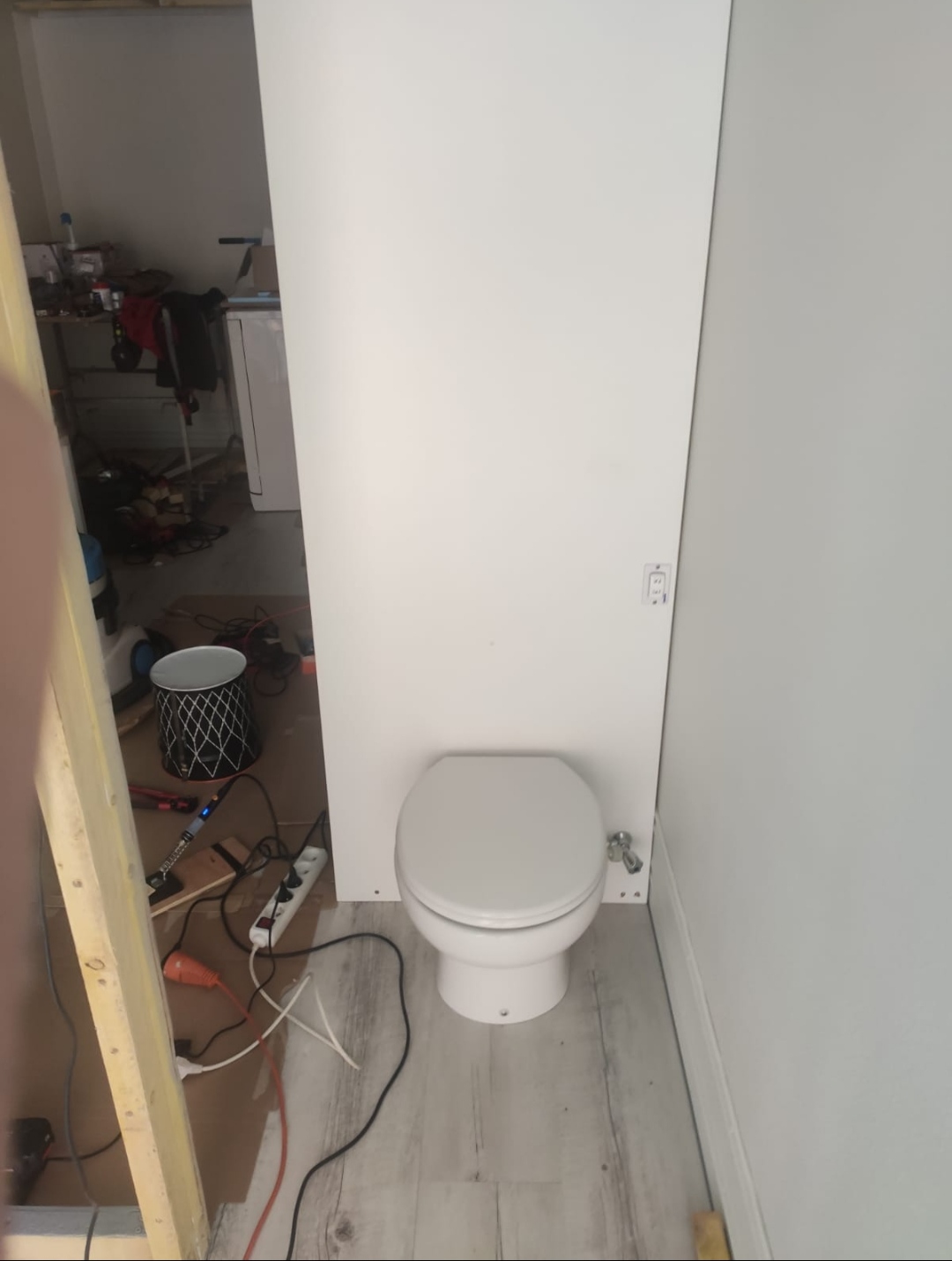

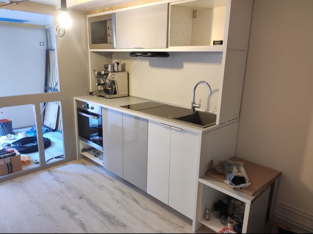

Holà, un petit tri dans mes photos me permet de vous partager mes travaux sur la futurr cellule qui sera greffée au kerax. il faut bien comprendre l'ordre des choses. J'ai en 1er acheté un camion complet uniquement dans le but de prendre la cellule j' avais même commencé à aménager pour pas perdre de temps , après j ai trouvé un porteur 4x4 le fameux kerax 340 et maintenant je viens juste de valider mon permis... L'ordre n'est pas logique, mais c'est le résultat final qui compte
sinon sur le porteur 4x4 je n avance pas vraiment en ce moment suite au prochain épisode

Salut Jojo,

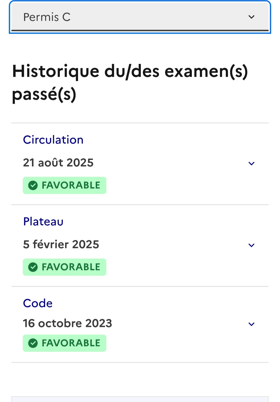

D'abord, félicitations pour le permis, c'est cool
Ensuite, ta cellule paraît bien longue sur les photos, ca va te faire combien de porte à faux arrière ?
T'as fait une peinture raptor à l'intérieur ? Quel est l'intérêt ?
Ensuite, je vois que tu n'es pas parti avec l'objectif de l'homologuer, tu vas le laisser en camion benne du coup sur la CG ?
Bon courage pour la suite

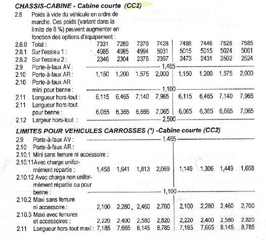

Jojo83
- Messages : 66
Re: le Kerax 4x4 de jojo83
Merci pour le permis
La cellule fait extérieur 6m57 et 2.54 de large et 1.9m de hauteur intérieur.
Elle rentre pile poil dans les critères du barré rouge du porteur qui sont de 6m59 et 2.55 de large. le but est de le passer en vasp caravane (bien sûr sans le poêle a bois) qui sera une option qui viendra après la dreal pas bien je sais mais c est un choix
Côté porte à faux il semble dans les 2.50 de mémoire à vérifier sur mon br .
Pour la peinture Raptor c'est simplement pour avoir un rendu au top et une peinture qui tiendra parfaitement dans le temps et au passage ça camoufle les imperfections de la cellule.
Angoumois
- Asphyxié
- Messages : 305
- Enregistré le : 20 avr. 2020 10:45
- Type de véhicule : 110/170 4x4
Effectivement, ça fait un sacré morceau de cellule !
Excuse moi si j'ai supposé un peu vite que tu n'allais pas l'homologuer, mais le poêle a l'air tellement bien en place
Ok pour la peinture raptor, c'est quand même un budget pour une peinture intérieure, mais bon, vu les prix des peintures de nos jours, peut être que c'est kifkif.
T'as prévu de faire ton entrée sur l'arrière ou sur le côté passager ?
Hâte de voir la suite
Jojo83
- Messages : 66
Effectivement j'ai passé 6 kits de 4 bouteilles pour faire l'intérieur de la cellule, c'est pas donné mais le résultat reste super et durable dans le temps, mais surtout je trouve pratique cette peinture car je ne suis pas carrossier et ça comble bien les défauts et le manque d'expérience dans la façon de peindre
La porte est prévue à droite, j'ai reçu la porte et les fenêtres en début d année mais pas vraiment avancer sur le sujet
projet qui prendras plusieurs années je pense
scalouk
- Toi tu viens ici !
- Messages : 795
- Nom du véhicule : Araka
- Type de véhicule : Kérax 340
Bravo pour l'obtention de ton permis

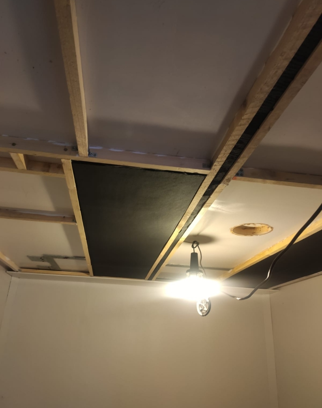

On dirait que tu as rajouté de l'isolation au plafond ?
Tu étais en monte simple dès le départ ?
Ton empattement est bien de 4,5 m ?

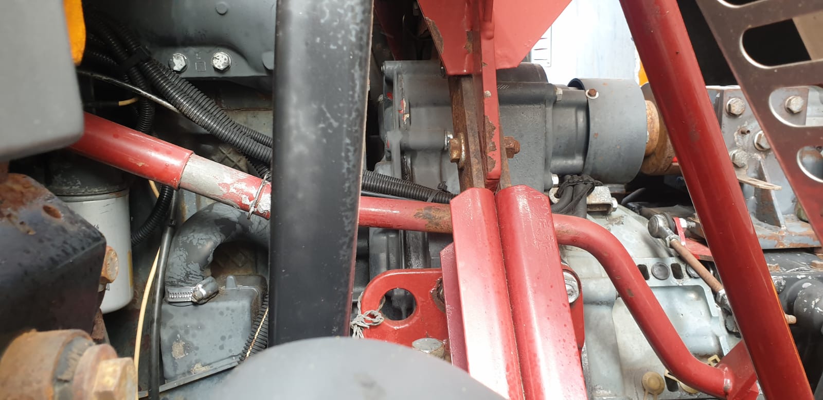

Comment se présente arrière de ta cabine avec la BV et/ou la prise de force ? Tu es obligé de faire un faux châssis de quelle hauteur pour passer au dessus ?
Sur le mien de 1999 la prise de force que je vais virer et la pompe pour les outils DDE font remonter et reculer la caisse de 50 cm
En tout cas l'aménagement de la cellule est bien avancé

Jojo83
- Messages : 66
Salut Pascal
4.50m pour l empattement.
Il y a bien une isolation dont j'ai plus le nom en tête. le genre d'isolation autocollante phonique thermique en réalité je pense ne pas en avoir besoin car le plafond a une isolation de 10cm mais j'avais un espace de vide et je me dit que ça pourrait faire tampon avec l'humidité qu'il peut y avoir dans la cellule ça reste a voir rien n'est certain
Le camion a bien des roues jumelés j'ai juste enlevé les roues intérieur pour bossé sur le changement des lames, je pense garder la monte d'origine en 13 22.5 .
D'après mes 1er calcul mais j'y reviendrais plus tard sur ce sujet, je pense partir sur un faux châssis de 20 cm de hauteur pour passer dessus la boîte mais il reste toujours le problème de la prise de force (la grosse) ou il y aura forcément une découpe de la cellule pas vraiment d'autre solution malheureusement.
Voilà les informations que j'ai. Je vais manger et gooo sieste sous le camion cette aprem au programme suite changement

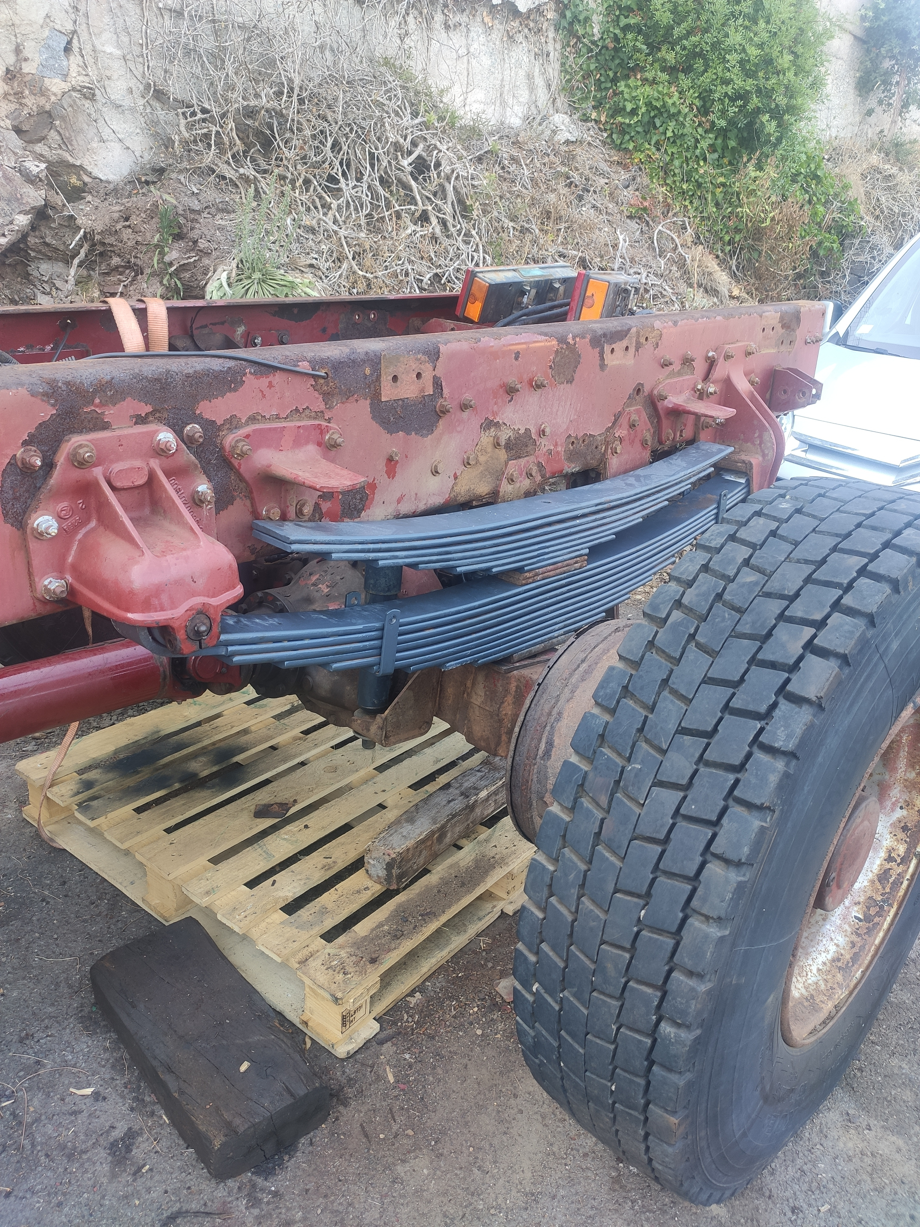

lame suspension avant gauche
