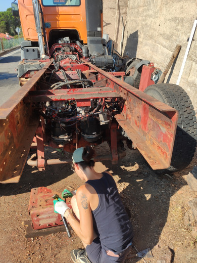

Bonsoir, le boulot avance très doucement mais il avance : découpage de la benne (merci plasma Parkside
) car je n'ai rien pour porter le poids de la benne mais avec des petits morceaux c'était parfait

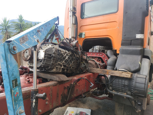

Avant démontage du faux châssis, j'ai pu effectuer rapidement un essai de croisement de pont le faux châssis juste fixé aux extrémités arrière, ça donne un soulèvement d'environ 9cm à l'avant au cul de cabine, je partirais donc sur un montage faux châssis à ressorts, mais pour l instant le changement des lames de suspension c'est pas une mince affaire ca prends du temps mais ça avance

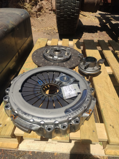

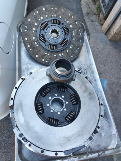

et l embrayage est prévu au programme avant un sablage châssis bonne soirée à tous

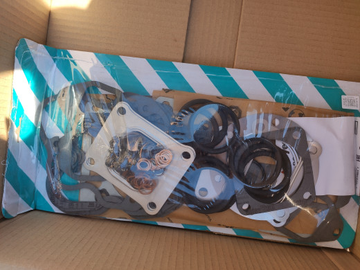

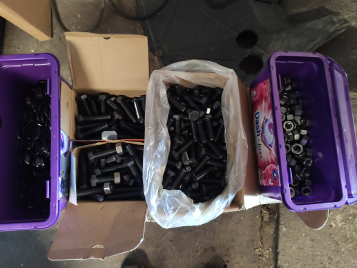

- Fichiers joints

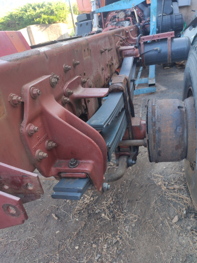

- dernière livraison toute fraîche d'aujourd'hui. Je souhaite toujours, en préventif, remplacer les joints de culasses et faire contrôler les 6 culasses. Bon, revenons à nos moutons, un peu de concentration. Je dois faire le remplacement des lames avant et après, on verra pour remplacer la boulonnerie du châssis et on verra plus tard pour le démontage des culasses. Je vous tiendrais au courant de l avancement des travaux

Le camion a bien des roues jumelés j'ai juste enlevé les roues intérieur pour bossé sur le changement des lames, je pense garder la monte d'origine en 13 22.5 .
D'après mes 1er calcul mais j'y reviendrais plus tard sur ce sujet, je pense partir sur un faux châssis de 20 cm de hauteur pour passer dessus la boîte mais il reste toujours le problème de la prise de force (la grosse) ou il y aura forcément une découpe de la cellule pas vraiment d'autre solution malheureusement.

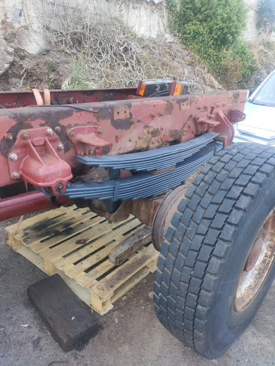

Voilà les informations que j'ai. Je vais manger et gooo sieste sous le camion cette aprem au programme suite changement
lame suspension avant gauche
4.50m pour l empattement.
Il y a bien une isolation dont j'ai plus le nom en tête. le genre d'isolation autocollante phonique thermique en réalité je pense ne pas en avoir besoin car le plafond a une isolation de 10cm mais j'avais un espace de vide et je me dit que ça pourrait faire tampon avec l'humidité qu'il peut y avoir dans la cellule ça reste a voir rien n'est certain
