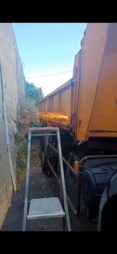

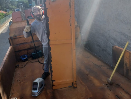

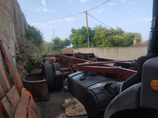

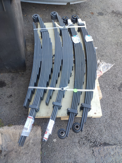

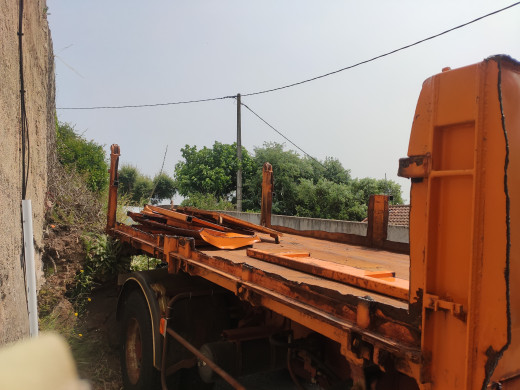

Bonsoir, le boulot avance très doucement mais il avance : découpage de la benne (merci plasma Parkside 🤣) car je n'ai rien pour porter le poids de la benne mais avec des petits morceaux c'était parfait 👍😄 Avant démontage du faux châssis, j'ai pu effectuer rapidement un essai de croisement de pont le faux châssis juste fixé aux extrémités arrière, ça donne un soulèvement d'environ 9cm à l'avant au cul de cabine, je partirais donc sur un montage faux châssis à ressorts, mais pour l instant le changement des lames de suspension c'est pas une mince affaire ca prends du temps mais ça avance 😆 et l embrayage est prévu au programme avant un sablage châssis bonne soirée à tous
