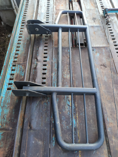

Message par Jojo83 »
Bonsoir!
Petite trouvaille de la semaine 😀
Un pare buffle en super état ça me fera un bon support pour les feux additionnels😂
Breizh Déneige
Plongeur
Plongeur
Messages : 38
Enregistré le : 30 sept. 2025 22:48
Nom du véhicule : Ty Kerax
Type de véhicule : KERAX 340 4X4
Re: le Kerax 4x4 de jojo83
Message par Breizh Déneige »
:o bien joué ! c'est bien celui qui était dans le 22 ?
Je ne suis pas allée assez vite, c'est le jeu ... ;)
Tu as fait l'aller retour pour le récupérer ?
Jojo83
Pompier de niveau 1
Pompier de niveau 1
Messages : 66
Enregistré le : 04 mars 2023 03:32
Salut, oui il vient du 22 c'est un transporteur qui me l'a livré 🙂
