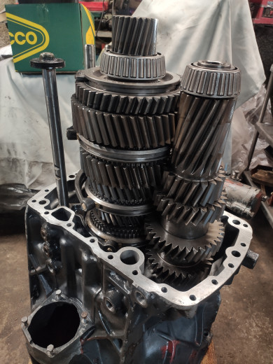

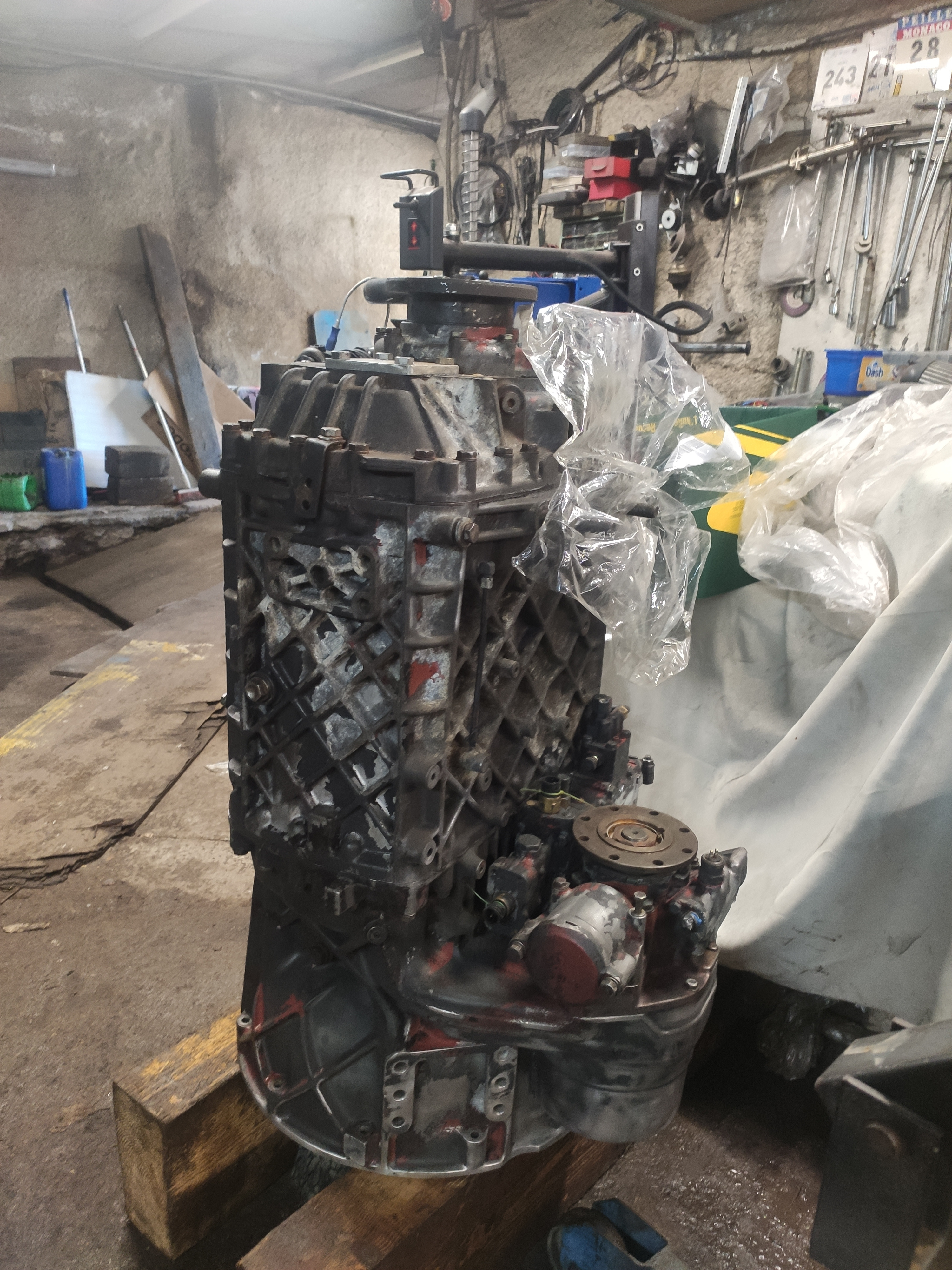

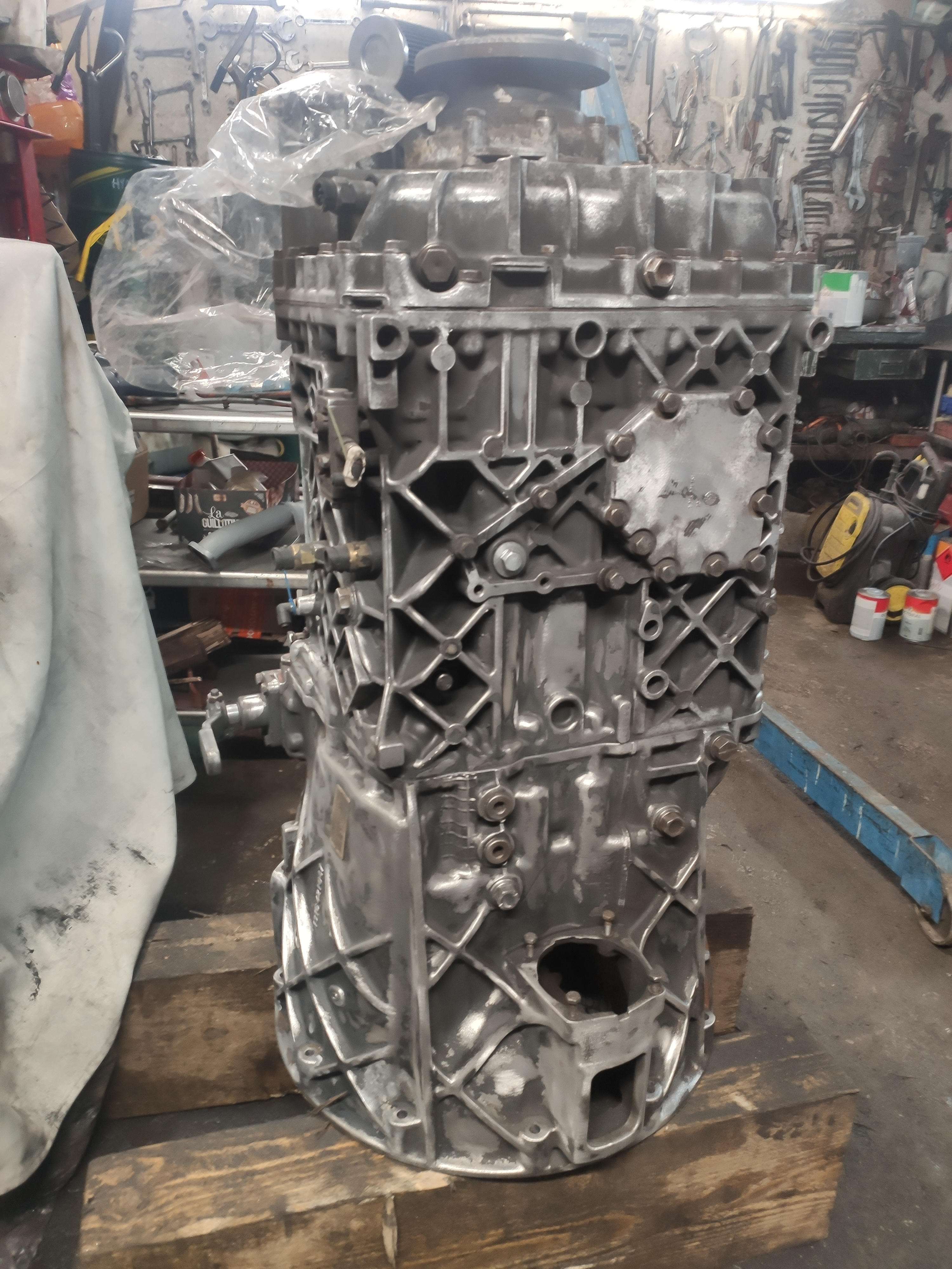

J'imagine bien la difficulté pour rassembler les pièces et de refaire une jeunesse à cette jeune boîte à vitesse, j'espère que tu n'auras plus de blague avec cette marche arrière, avec une fourchette neuve en lieu et place ça va te changer la donne..

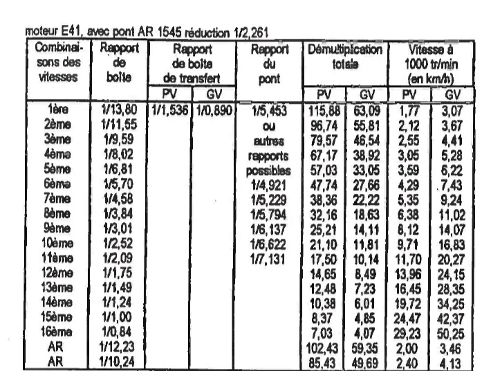

Pourrais tu parler de cette boîte à vitesse, nombre de rapport, les demi vitesses ou pas, les rapports de boîtes (sur le barré rouge t'as un tableau avec les les couples, tu nous partagerais ceci ?)

Voyageur d'étoiles
- Y'a définitvement quelque chose là bas
- Messages : 1425
Re: le Kerax 4x4 de jojo83
Après c'est rare de tomber l'étage une fois qu'il est lancé ..
Merci pour les infos de la BV et ponts en photo
