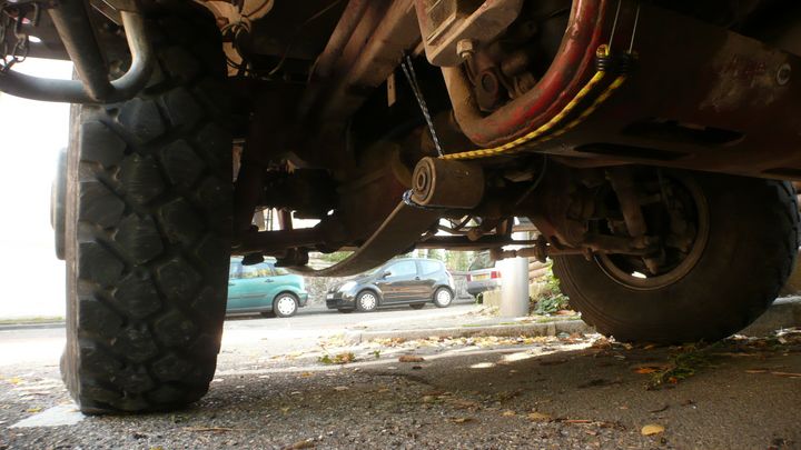

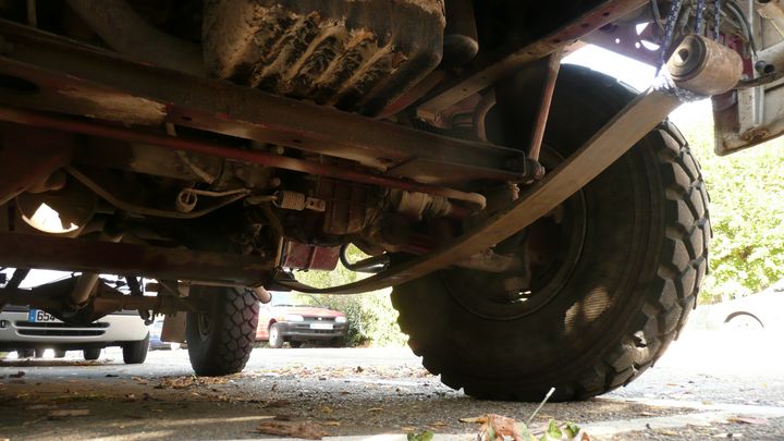

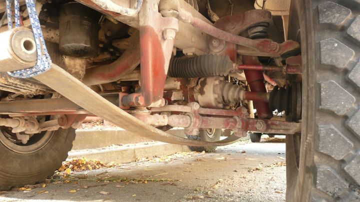

alors l'idée à la con du jour par Hippo...
comme j'aime bien l'idée de détourner les objets des fonctions auxquelles ils sont destinés
pourquoi ne pas utiliser le galbe naturel d'une paire de lame de suspensions (ici prélevées sur un jumper) .
si celles ci peuvent être suffisament solidement fixées à l'avant sur les longerons et à l'arrière sur la protection de transfert, et ce dans l'axe des rotules...après une tôle (alu ou acier...à voir) pourrait être galbée à son tour et fixée sur ces deux lames.
bon je vous dit tout de suite, le poids de l'ensemble ne serait probablement pas inférieur au sabot d'origine mais l'angle serait bien meilleur et la protection plus "soft" en cas d'obstacle et malgres tout plus étendue.. non?

Il y a sûrement quelque chose à faire, mais le positionnement des lames que tu nous montres (certes approximatif, rapport aux tendeurs) diminue quand même sacrément la garde au sol...
- hippo
- Messages : 20987
Re: vos idees pour remplacer le sabot d'origine
salut DimitriOB1KnoB a écrit :Il y a sûrement quelque chose à faire, mais le positionnement des lames que tu nous montres (certes approximatif, rapport aux tendeurs) diminue quand même sacrément la garde au sol...
ouai il doit y avoir moyen de se mettre plus pres ...voir de cuire un peu les lames pour les détremper et les galger au mieux...ou au contraire jouer sur l'elasticité de celles ci et de leur silent bloc pour "absorber" les chocs...sauf que le risque c'est e se retrouver avec les roues avant en l'air peut être...posé sur le ski...
je sais pas trop encore si c'est viable, le sabot d'origine descend bas aussi de manière à protéger les rotules, mais s'il franchit l'obstacle après ça peut toucher plus loin un peu comme ce que tu disais au sujet du rouleau ...
Pascal

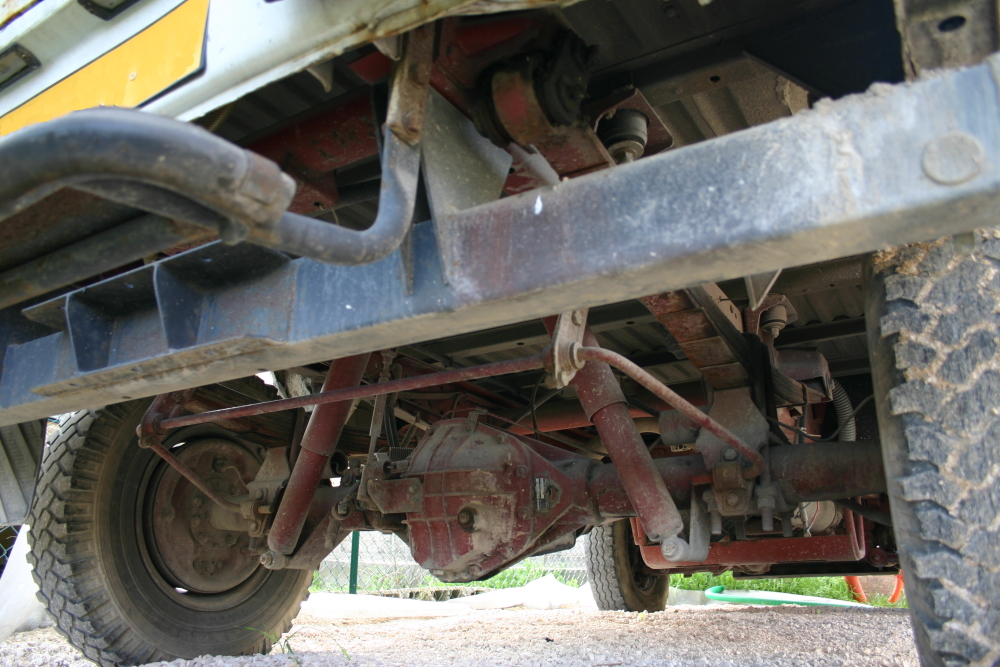

tiens je tombe par hasard sur cette photo sur le site ou on voit bien cette fameuse barre stab arrière que je n'ai pas sur le miens.Bruno Jordan a écrit : J'avais aussi enlevé la barre stab AR qui m'a permis de monter le réservoir sup.
Bruno
et vous? avec ou sans?
Pascal
Dan
La vache, c'est dingue le positionnement des amortisseurs, cela doit perdre en efficacité d'être aussi éloignés des roueshippo a écrit :tiens je tombe par hasard sur cette photo sur le site ou on voit bien cette fameuse barre stab arrière que je n'ai pas sur le miens.Bruno Jordan a écrit : J'avais aussi enlevé la barre stab AR qui m'a permis de monter le réservoir sup.
Bruno
Pascal

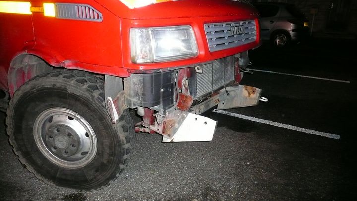

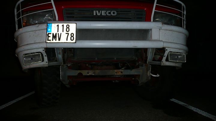

bon finalement puisque je me suis fait à l'idée de reposer le sabot d'origine pour les destinations "à risque" et puisque l'idée du treuil amovible fait son chemin...j'ai ressorti des cartons le fait que mon support de treuil actuel ressemblait finalement au sabot en question et que quitte à en remonter l'un des deux en place...autant que ça me permette éventuellement d'y recoller un treuil en cas de besoin...même si celui ci serait monté à l'arrière par défaut.hippo a écrit : c'est vrai aussi que je n'avais pas pensé à la similitide entre la forme du sabot d'origine et celle du support de treuil (pourtant évidente sur la photo)
pour ce qui est du radiateur j'ai effectivement ajouté depuis une grille alu pour protéger des projections de gravier et malgres tout suffisament perméable à l'air.
Pascal
du coup voilà à quoi celà pourrait ressembler...je ne vous cache pas que je suis resté envieux devant l'angle d'attaque obtenu en enlevant tout y compris le pare choc...presque un "B"
Bien sur dans un bourbier à la sauce Berbère le treuil tremperait dans le sauce mais bon...je sais pas mais il me plait mieux là quand même qu'en saillie au niveau du radiateur (il lui coupait tout le flux)
bon c'est sur si je rentre dans une souche ça va cogner dure mais bon c'est aussi vrai avec le sabot d'origine...
reste que j'aimerai trouver une boite qui vend et plie de la tôle d'alu de disons au moins 5mm d'épais pour remplacer l'actuelle qui porte l'écubier (non visible sur ces dernières photos il faut remonter aux premières du post)
des suggestions?
Pascal

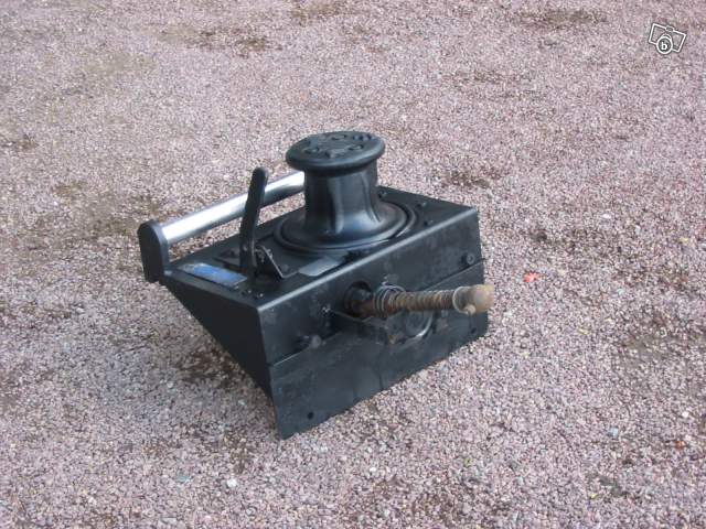

hors sujet..mais vu en page 1...moi j'aime bien l'idée..je sais pas pourquoi...
http://www.leboncoin.fr/vi/44545135.htm?ca=12_s

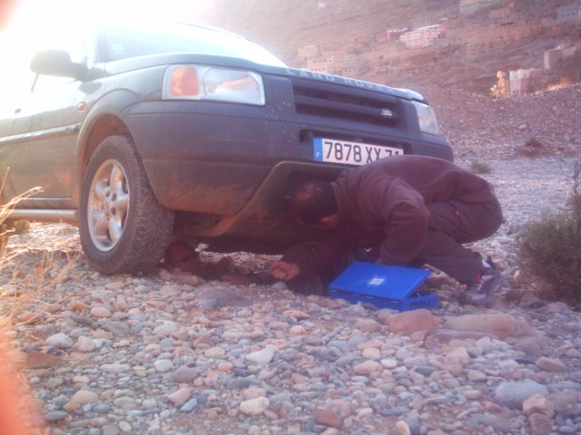

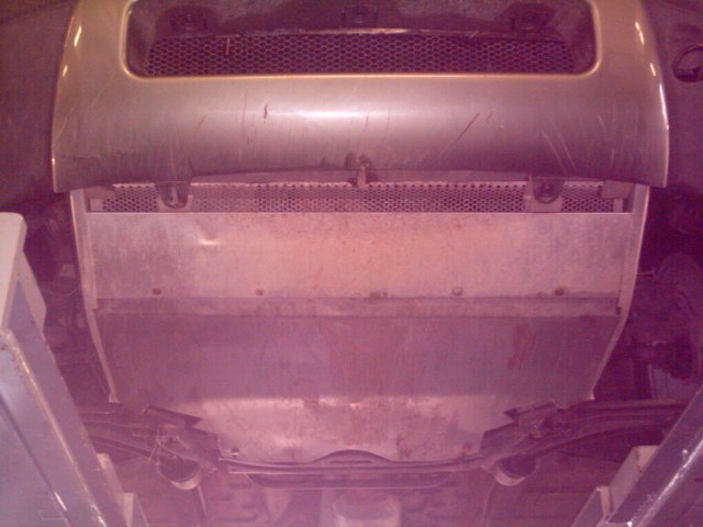

ma participation au sujet : protection de mon Free avec une tôle inox de 4mm pliée + rivetée sur le support alu d'origine, en remplacement d'une plaque de plastique d'origine (pas très costaud en protection ... )
très efficace dans mon cas, même si j'ai dû le modifier au milieu du Maroc (l'abrasion sur les galets du Drââ est terrible ! allongement du ski de 35mm ! ! )
j'ai gardé une vis en souvenir ! la téte est décalée de 30mm par rapport à l'axe de la vis, sans rupture !
par contre, je n'avais pas le problème de poids d'un Ivéco, ni de treuil ...

trop fort la photo..j'ai cru un instant que tu avais trouvé une fosse sur le bord de la piste ou que tu étais entéré jusqu'au coup
d'ailleurs t'as trouvé une ame secourable qui est venue avec la trousse à pharmacie
35mm d'allongement
ça laisse de l'espoir si je trouve une chute trop courte alors...quel laminoir...
35mm d'allongement
