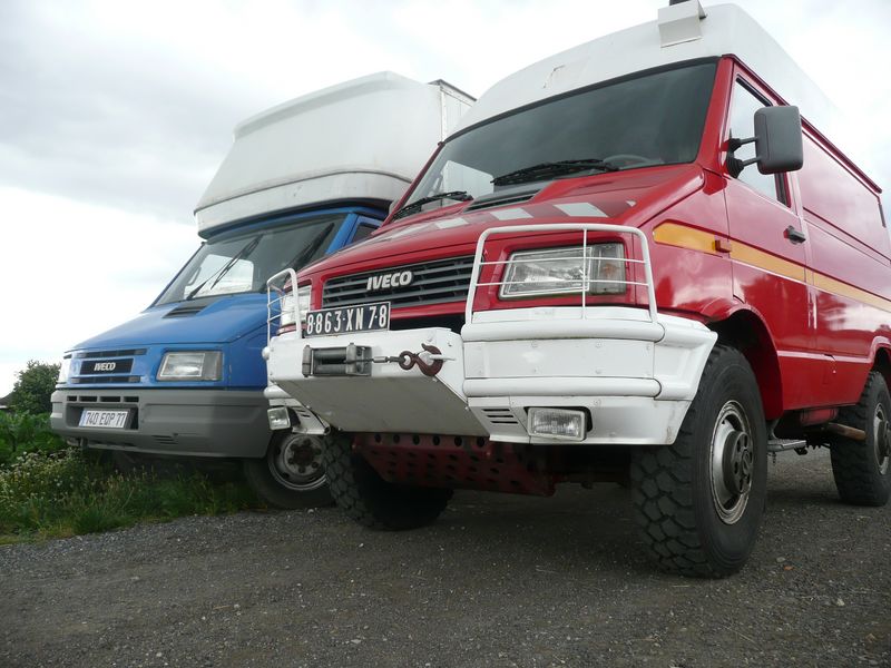

Ponpon fait un peu de chirugie esthétique faciale... pour commencer, avant la rhinoplastie, j'attaque le double menton
voilà une bien belle pièce de 25kg que je ne suis pas le premier à déposer, mais celle ci a quand même pour fonction de protéger un peu le bas moteur mais surtout les rotules...et la traverse reliant celles ci entre elles.
ben voilà, vous privez pas pour envoyer vos réalisation perso.
j'ai déjà fait des images de celle de Bruno, je pense qu'il ne verra pas d'inconvénient à ce que je les mettes là.

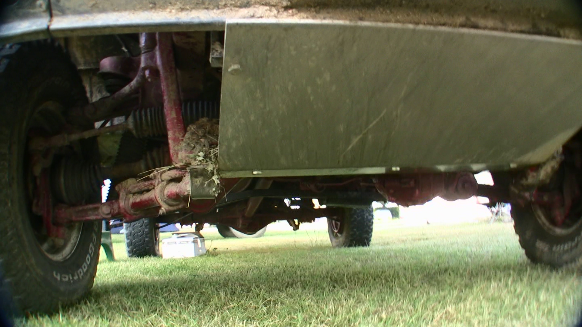

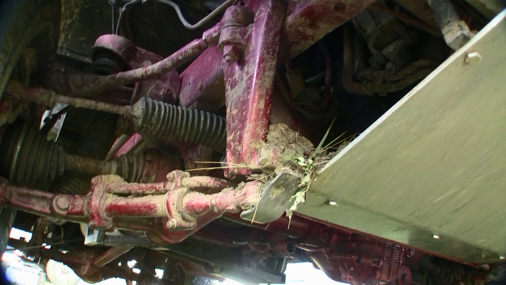

voilà donc le ski réalisé par Bruno:
une tôle d'alu de 5 mm je pense, pliée, fixée en haut sur? le pare choc? plus une patte de chaque coté...fixée, je sais pas trop ou non plus,en bas c'est fixé sur la traverse qu'on est supposé protéger...ce qui tendrai à me faire penser que du coup c'est elle qui doit encaisser le choc éventuel, mais bon avec la pente du ski c'est mieux que rien, et des petites pattoches acier pour les rotules et servir de jardinière .
le gain de poids est assez conséquent vis à vis des 25 kilo de départ, mais c'est sur que la protection est plus légère aussi
pardon Bruno, le coup est parti tout seul, pour le petit cadeau on verra plus tard

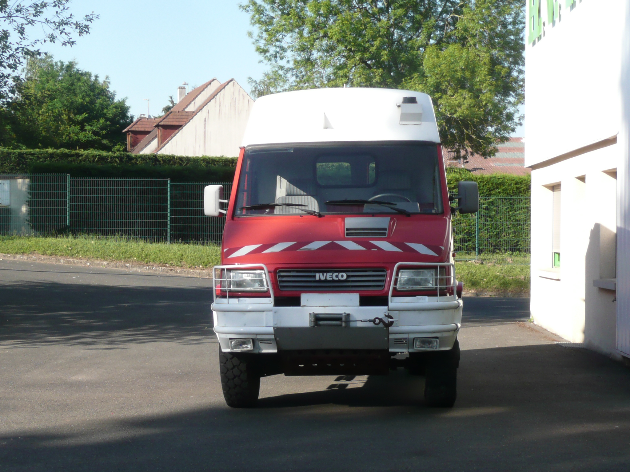

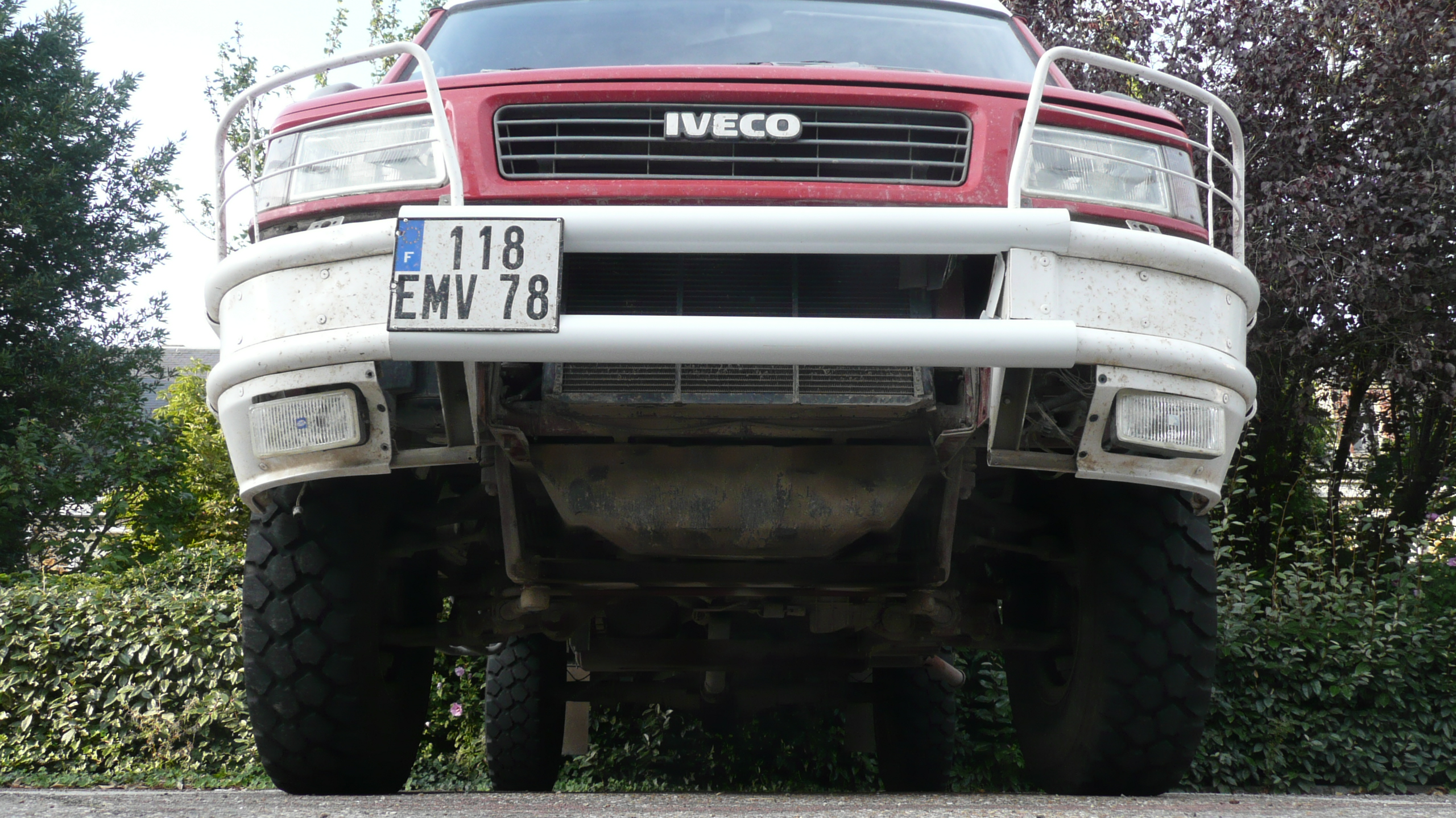

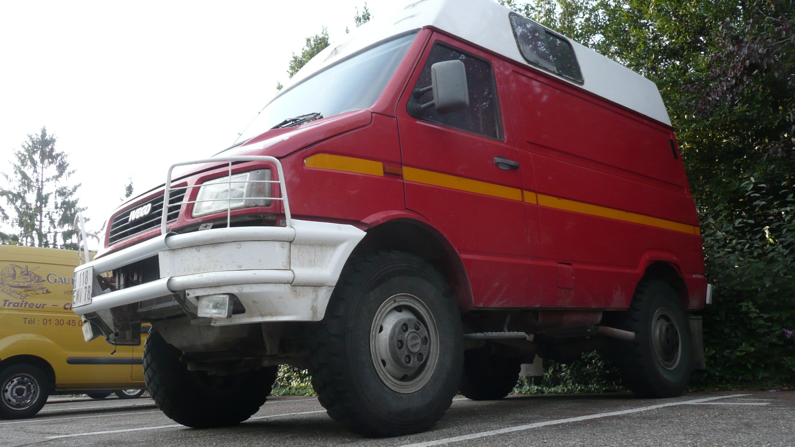

Allez, puisque vous n'y venez pas je vous distrait avec la suite: la rhinoplastie mentionnée plus haut
l'opération du double menton c'est bien passé, mais pas encore de greffe pour remplacer...les trotoire parisiens ne sont pas trop haut donc mes rotules sont hors de portée jusqu'à la prochaine saison de piste...donc 25kg brut de gagné.
Par contre le tarin protubérant n'est pas du goût des lunettes arrières des autres véhicules pour les créneaux
donc treuil viré, il y a bien 10kg de câble 5 d'écubier et 40 de treuil (pas encore pesé)
en tous cas le support accuse 60kg et est plus costaud que les longerons...donc devinez qui pliera en cas de choc...?
voilà parti... en plus avec la plaque d'immat sur le tout, il encombrait bien les narines de ponpon qui devait respirer que d'une narine je pense
il reste à trouver une grille suffisament "transparente" aéroliquement parlant, mais gravel proof quand même histoire de pas se retrouver avec un trou dans le radiateur...devoir acheter celui de guy...le trouver trop luxueux...mettre celui du brimont à la place... ça sent le déjà vu tout ça
bon enfin donc 140kg de moins dans le pif...ça peut pas faire de mal
Pascal

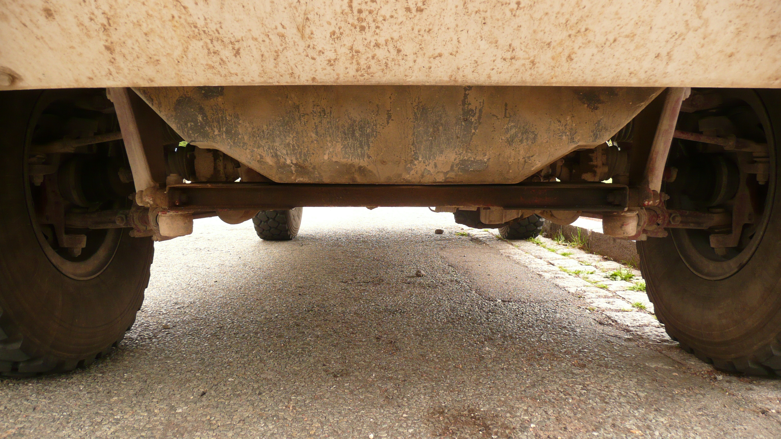

pour mémoire ça ressemblait à ça avant.

J'ai aussi supprimé toutes les plaques et autres trucs en fibre autour du moteur + les deux pâtes qui tiennent le pare-choc sur les côtés ( celles que tes pneus touchent à l'AV )
J'ai aussi fait une nouvelle protection de la BT plus légère et surtout plus haute d'environ 5 CM
Bruno
Bruno

ah ouai? mais tu as mis autre chose à la place quand même non? parceque moi du moins, vu que le pare choc est en 2 parties, ça tient pas sans..Bruno Jordan a écrit :J'ai aussi supprimé toutes les plaques et autres trucs en fibre autour du moteur + les deux pâtes qui tiennent le pare-choc sur les côtés ( celles que tes pneus touchent à l'AV )

Non , remplacé par rien j'ai même songé à monté un pare-choc de 4X2 pour gagner du poids mais le look de celui
du 4X4 me plait bien donc pour le moment stand-by
J'avais aussi enlevé la barre stab AR qui m'a permis de monter le réservoir sup.

je pensais faire de même (4x2) mais pas si facile à trouver en casse, et puis comme tu dit c'est pas si moche...je me tate malgres tout pour virer les grilles qui sont supposées protégée les phares et qui doivent te les exploser ainsi que la calandre en cas de choc même bien plus bas...comme la plupart des pares buffles à la con qui te niquent en plus le capot quand ils ne sont attachés qu'en bas...rotation...puis percussionBruno Jordan a écrit :Non , remplacé par rien j'ai même songé à monté un pare-choc de 4X2 pour gagner du poids mais le look de celui

A mon humble avis je pense pas qu'une partie du boulot du sabot est de rigidifier le châssis.
1° il est fixé sur un coté du U du châssis et non sur la façe.
2° Il y a une grosse traverse qui fait ce boulot en bout de châssis
3° Le moteur et les boites sont montés sur silentbloc et ca bouge de plusieurs cm quand on pousse dessus.
J'ai changé le sabot en premier car l'angle d'attaque est trop fermé.
Dans le sable ou la boue l'engin pousse plutôt qu'il ne glisse.
C'est d'ailleurs pour cela que je l'ai fait beaucoup moins costaud et du coup moins lourds.
Maintenant comme dirait l'autre c'est toi qui vois.
Bruno

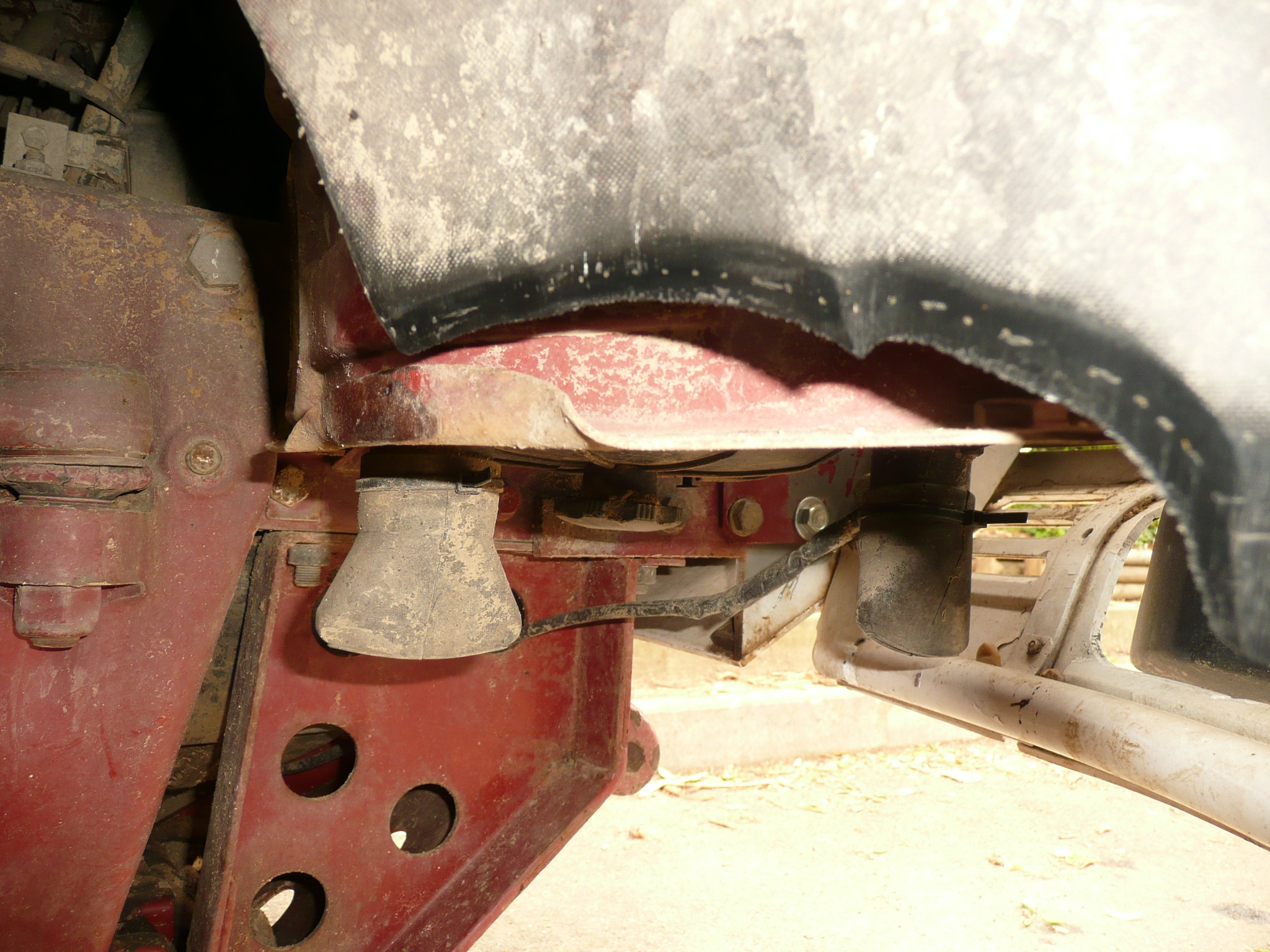

vu l'architecture du truc, le sabot serait redondant avec la traverse juste au dessus qui remplit sans problème la fonction "anti rapprochement" des longeronsBruno Jordan a écrit :A mon humble avis je pense pas qu'une partie du boulot du sabot est de rigidifier le châssis.
Bruno
c'est certain, d'autant que cette fonction anti rapprochement est égallement présente sur la traverse entre supports rotule (visible sur la photo l'une comme l'autre je crois.
par contre le sabot, fixé sur la face inférieur des longerons, comme tu le soulignes, est fixé par 4 vis et est une pièce extremement rigide qui je pense apporte une raideur de maintient du parrallélograme dans un plan horizontal.
c'est comme une étagere ikea "kvar" (désolé pour la pub) tu as deux montants verticaux de type "échelle" sur lequels reposent les étagèrent qui rendent les montants solidaires (comme les traverses du châssis)...mais sans le petit croisillon métallique à visser derriere (2 tirants qui brillent sur l'image) le parrallélograme ne peut être maintenu rigide.
c'est dans cette fonction ou je vois bien le sabot donner de la rigidité au truc, uniquement du fait de la distance incompréssible entre ses 4 points de fixations
qui sont plus éloignés que sur les traverses.
je ne t'apprend rien mais j'utilise des images "simple" pour que tout le monde suive...
une simple plaque percée de ces 4 trous remplirait la même fonction..
voilà ce que je pense, mais rien ne prouve que cette fonction n'est pas déjà remplie par une autre pièce, comme la caisse du fourgon lui même pardis! je ne m'était pas posé la question.
en même temps un châssis ça vit, c'est fait pour, il ne faut pas forcément viser la raideur maximum, le chene et le roseau...
