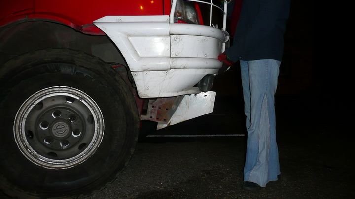

Bon finalement puisque je me suis fait à l'idée de reposer le sabot d'origine pour les destinations « à risque » et puisque l'idée du treuil amovible fait son chemin... j'ai ressorti des cartons le fait que mon support de treuil actuel ressemblait finalement au sabot en question et que quitte à en remonter l'un des deux en place... autant que ça me permette éventuellement d'y recoller un treuil en cas de besoin... même si celui-ci serait monté à l'arrière par défaut.
Du coup voilà à quoi cela pourrait ressembler... je ne vous cache pas que je suis resté envieux devant l'angle d'attaque obtenu en enlevant tout y compris le pare-choc... presque un « B » :!: bon n'exagérons rien non plus...
Bien sûr dans un bourbier à la sauce Berbère le treuil tremperait dans la sauce mais bon... je sais pas mais il me plaît mieux là quand même qu'en saillie au niveau du radiateur (il lui coupait tout le flux)
Bon c'est sûr si je rentre dans une souche ça va cogner dur mais bon c'est aussi vrai avec le sabot d'origine...
Reste que j'aimerais trouver une boîte qui vend et plie de la tôle d'alu de disons au moins 5mm d'épaisseur pour remplacer l'actuelle qui porte l'écubier (non visible sur ces dernières photos il faut remonter aux premières du post)
Des suggestions ?

ma participation au sujet : protection de mon Free avec une tôle inox de 4mm pliée + rivetée sur le support alu d'origine, en remplacement d'une plaque de plastique d'origine (pas très costaud en protection ... )
très efficace dans mon cas, même si j'ai dû le modifier au milieu du Maroc (l'abrasion sur les galets du Drââ est terrible ! allongement du ski de 35mm ! ! )
j'ai gardé une vis en souvenir ! la téte est décalée de 30mm par rapport à l'axe de la vis, sans rupture !
par contre, je n'avais pas le problème de poids d'un Ivéco, ni de treuil ...
