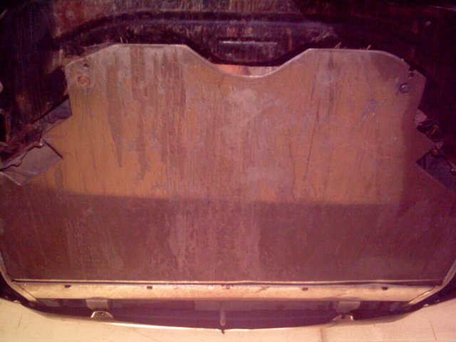

ma participation au sujet : protection de mon Free avec une tôle inox de 4mm pliée + rivetée sur le support alu d'origine, en remplacement d'une plaque de plastique d'origine (pas très costaud en protection ... )
très efficace dans mon cas, même si j'ai dû le modifier au milieu du Maroc (l'abrasion sur les galets du Drââ est terrible ! allongement du ski de 35mm ! ! )
j'ai gardé une vis en souvenir ! la téte est décalée de 30mm par rapport à l'axe de la vis, sans rupture !
par contre, je n'avais pas le problème de poids d'un Ivéco, ni de treuil ...
Franck

trop fort la photo..j'ai cru un instant que tu avais trouvé une fosse sur le bord de la piste ou que tu étais entéré jusqu'au coup :lol:
d'ailleurs t'as trouvé une ame secourable qui est venue avec la trousse à pharmacie :wink:
35mm d'allongement :shock: ça laisse de l'espoir si je trouve une chute trop courte alors...quel laminoir...
