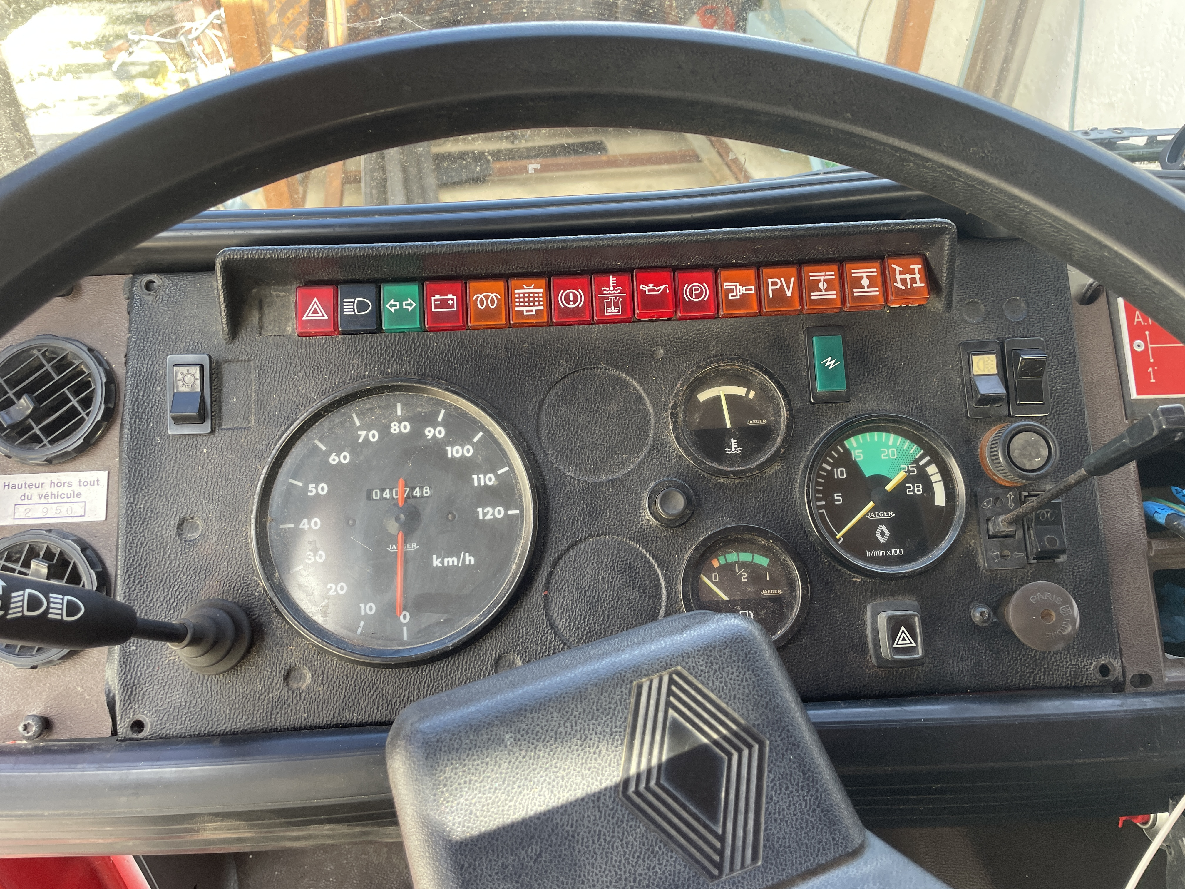

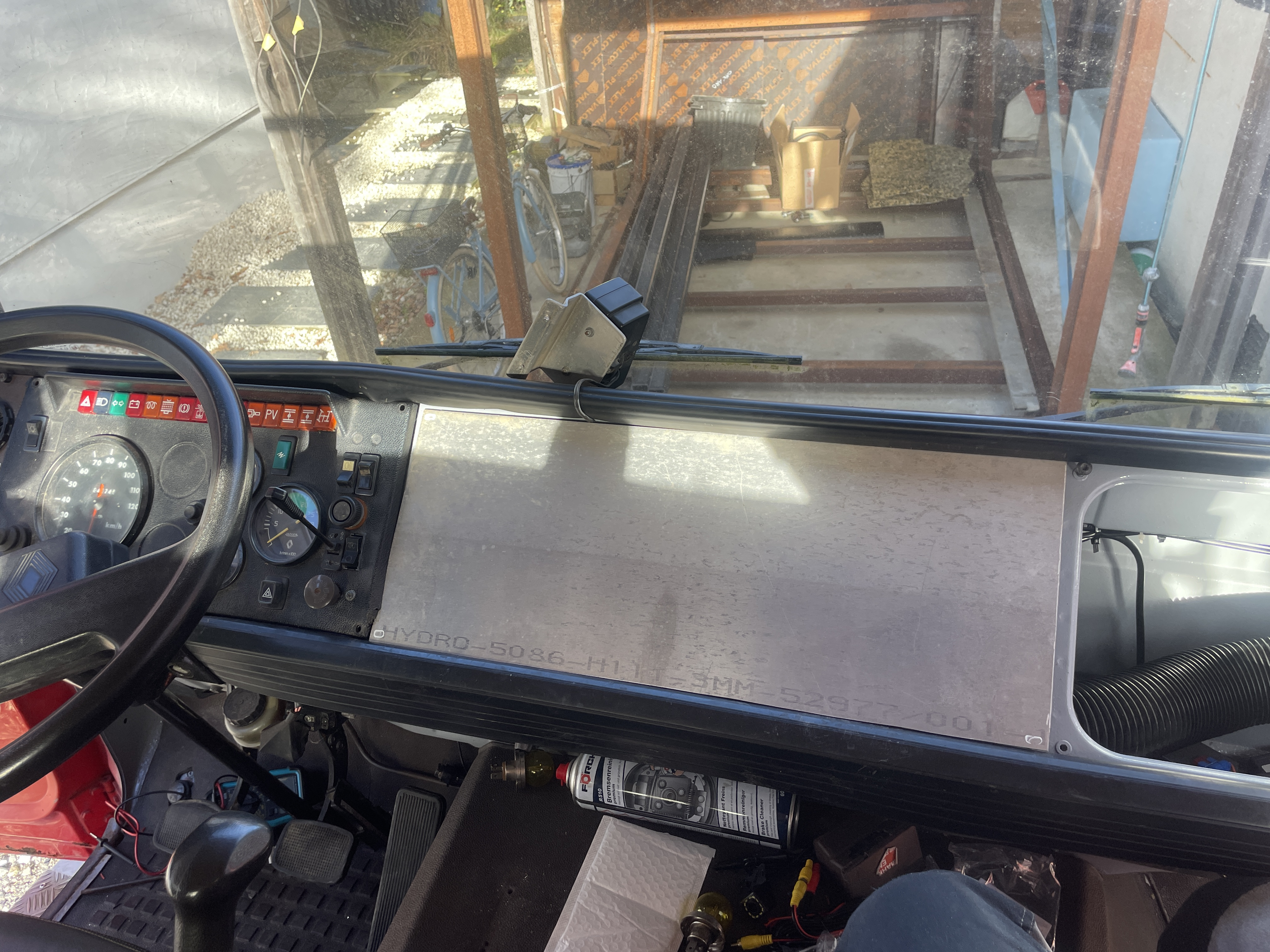

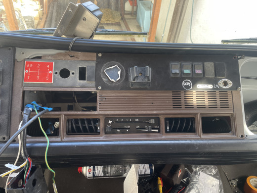

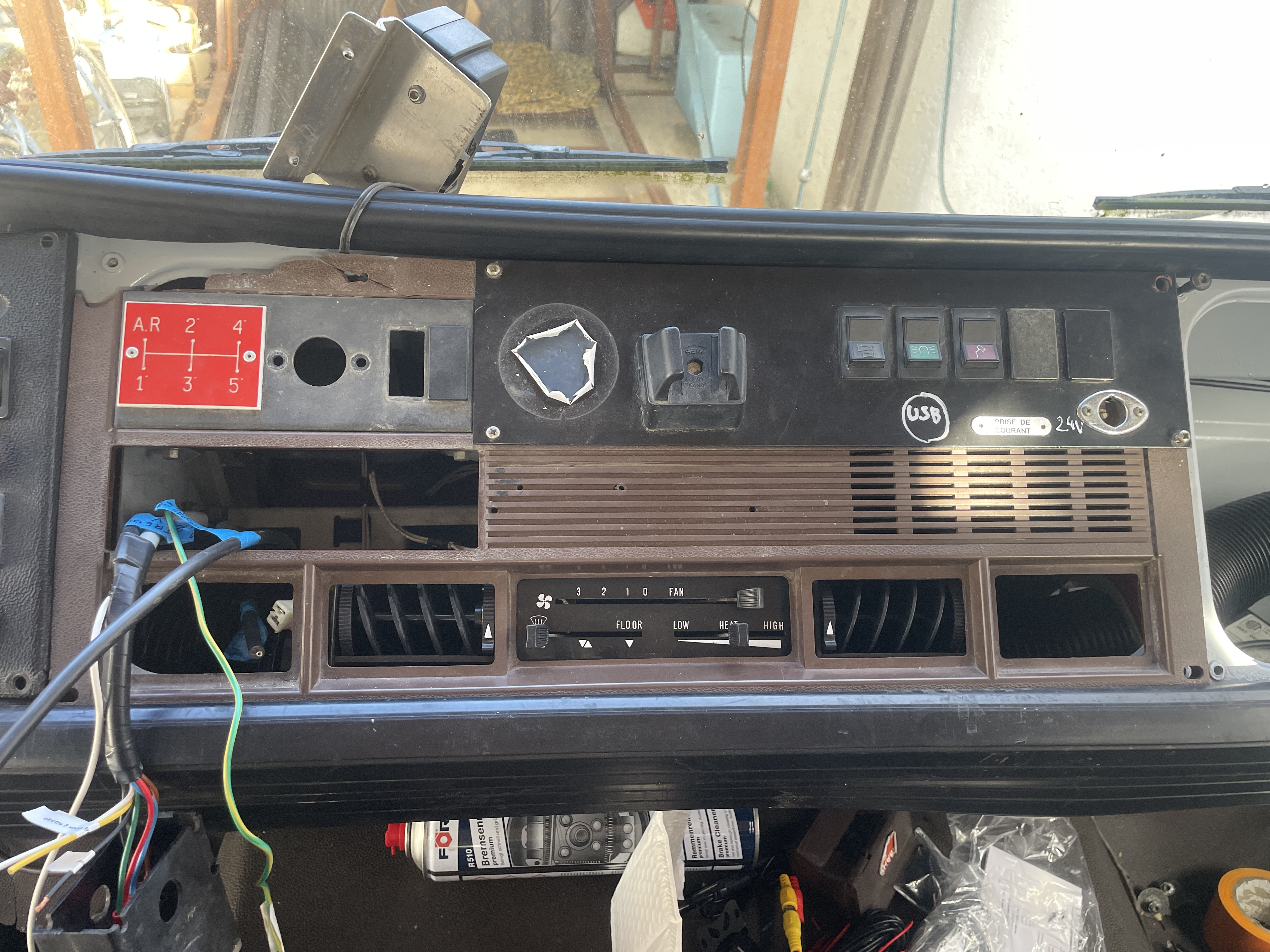

Le plastique d’époque qui constitue les pièces du tableau de bord sont très cassante. Du coût, ayant besoin de modifier/moderniser, j’ai décidé d’en refaire dans une tôle alu de 3mm d’épaisseur.

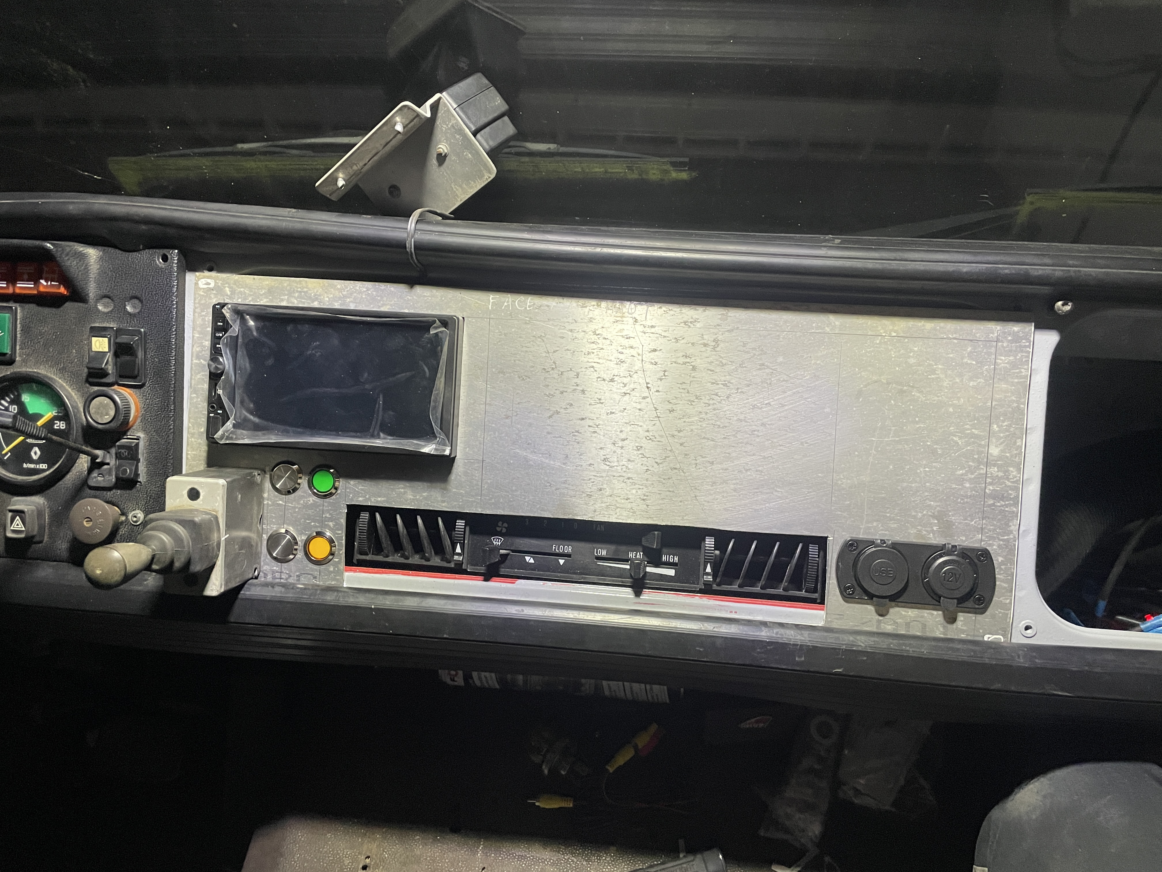

J’ai déplacé l’interrupteur de contact et le bouton poussoir de démarrage en les faisant migrer sur le tableau côté volant
Repèrage des divers interrupteurs
Pose de la tôle vierge

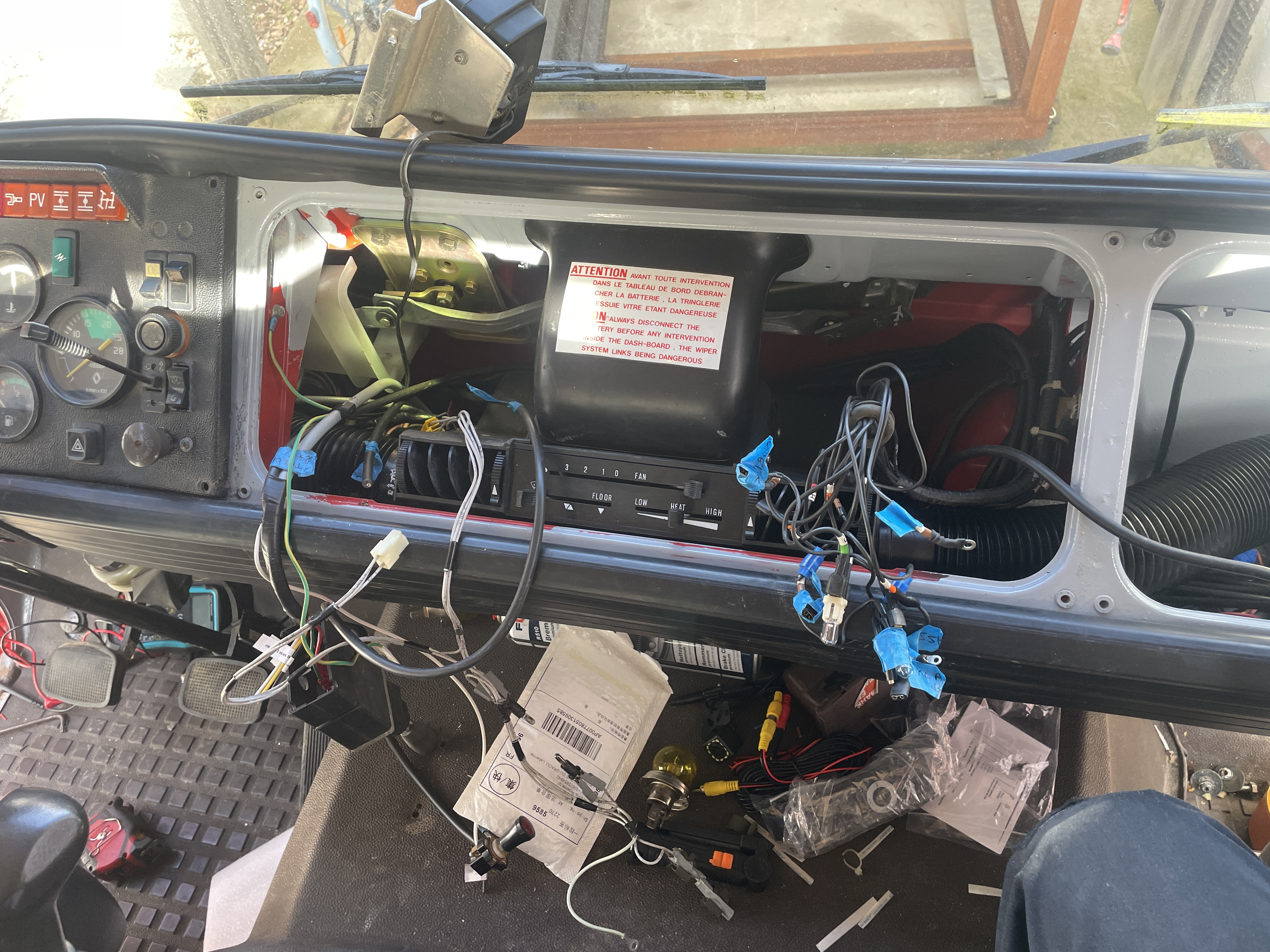

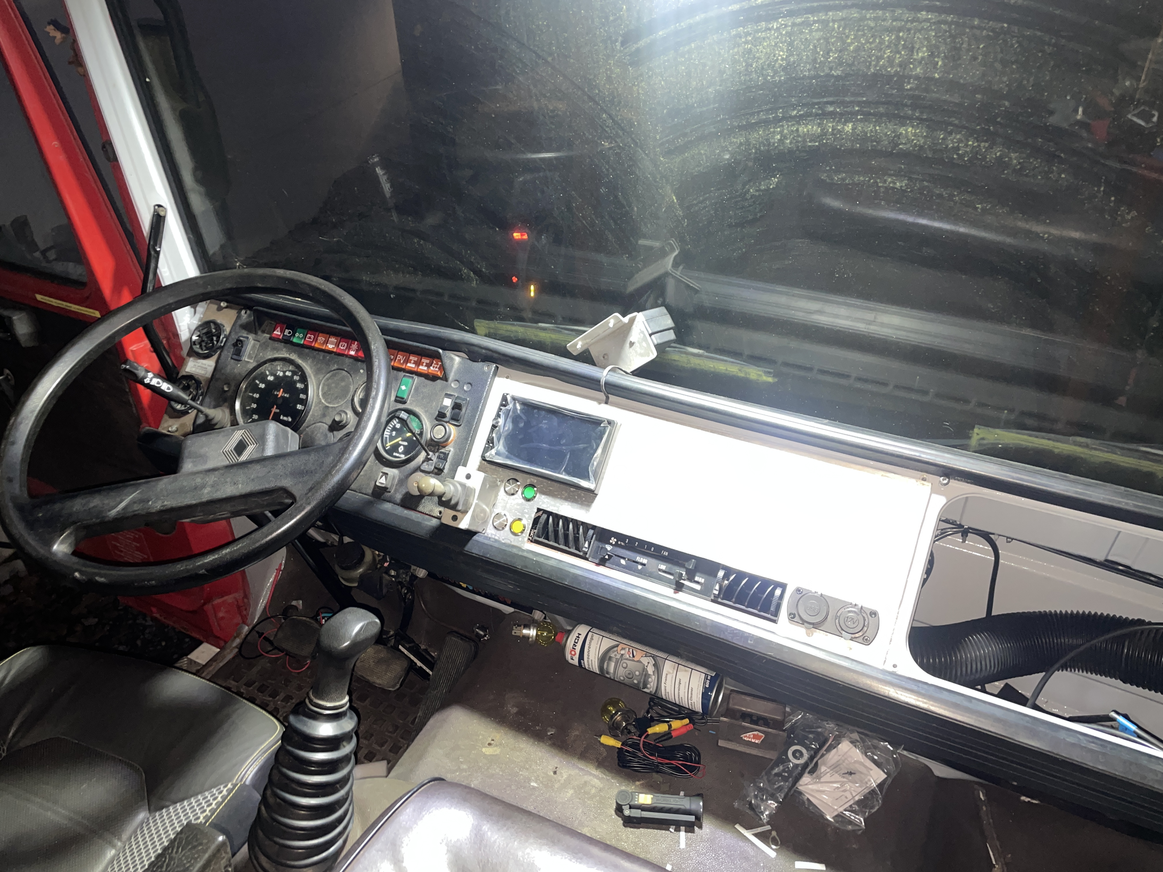

Puis mise en place d’un autoradio Carplay, positionnement plus pratique du levier de commande du treuil et rajout d’un interrupteur de mise en service de la prise de force du treuil et un second pour la commande d’un treuil arrière.
J’oubliais un prise double usb et une prise allume cigarre 12v

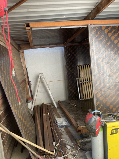

Re: Le 85-150 ti de Camperland

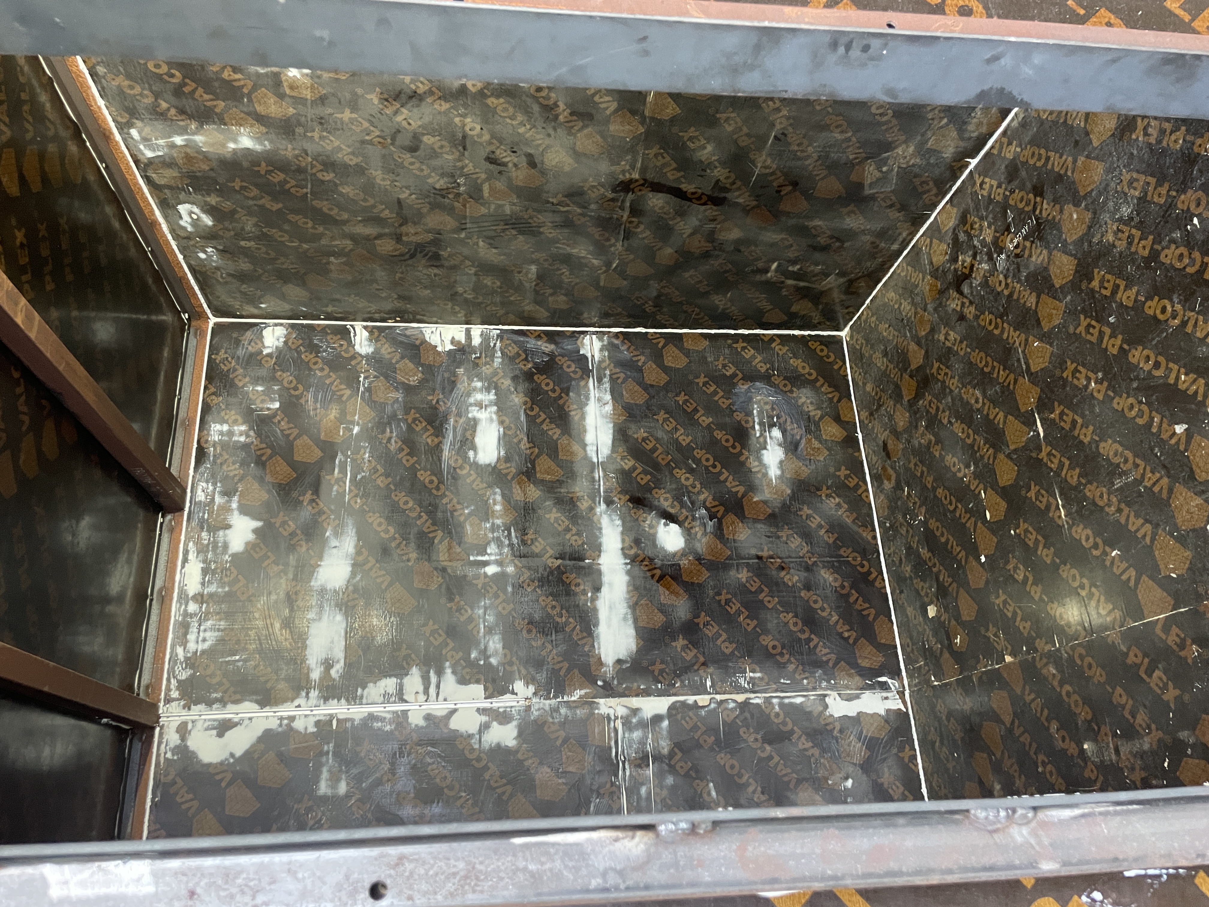

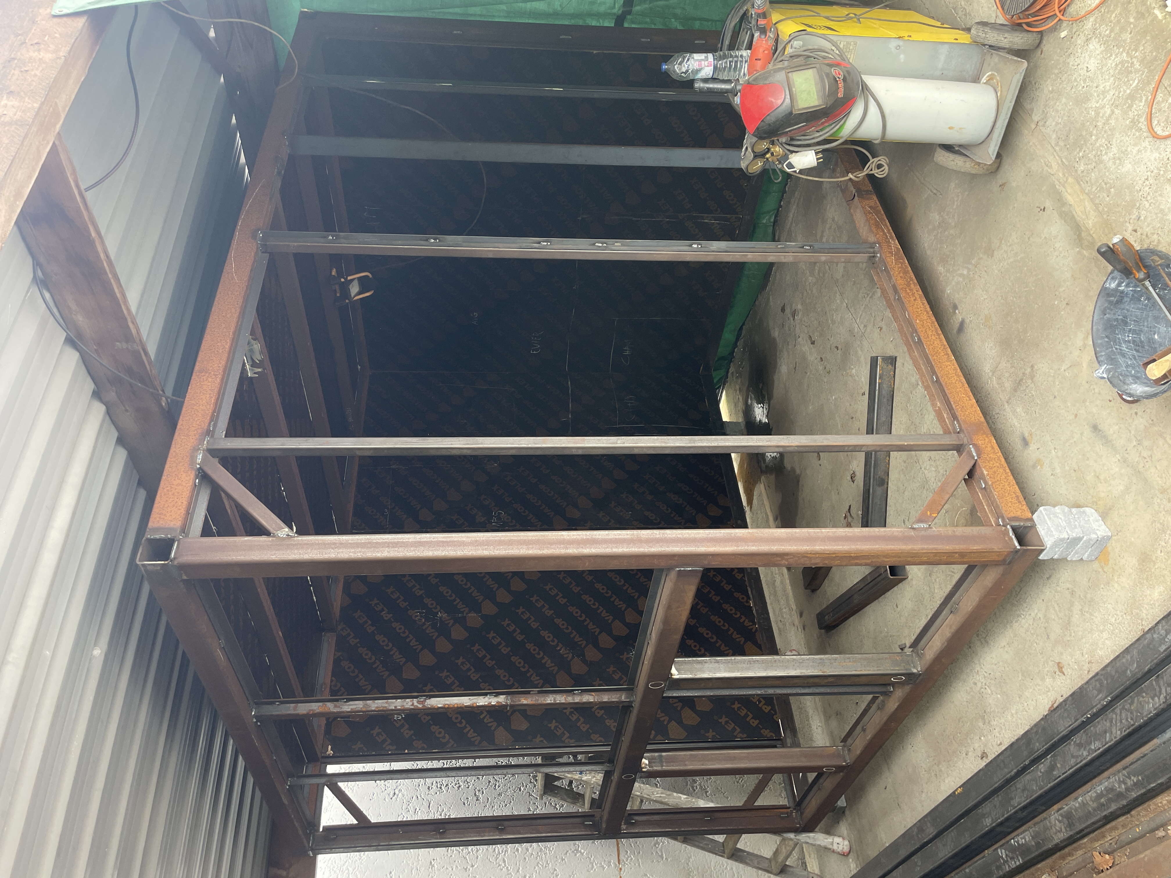

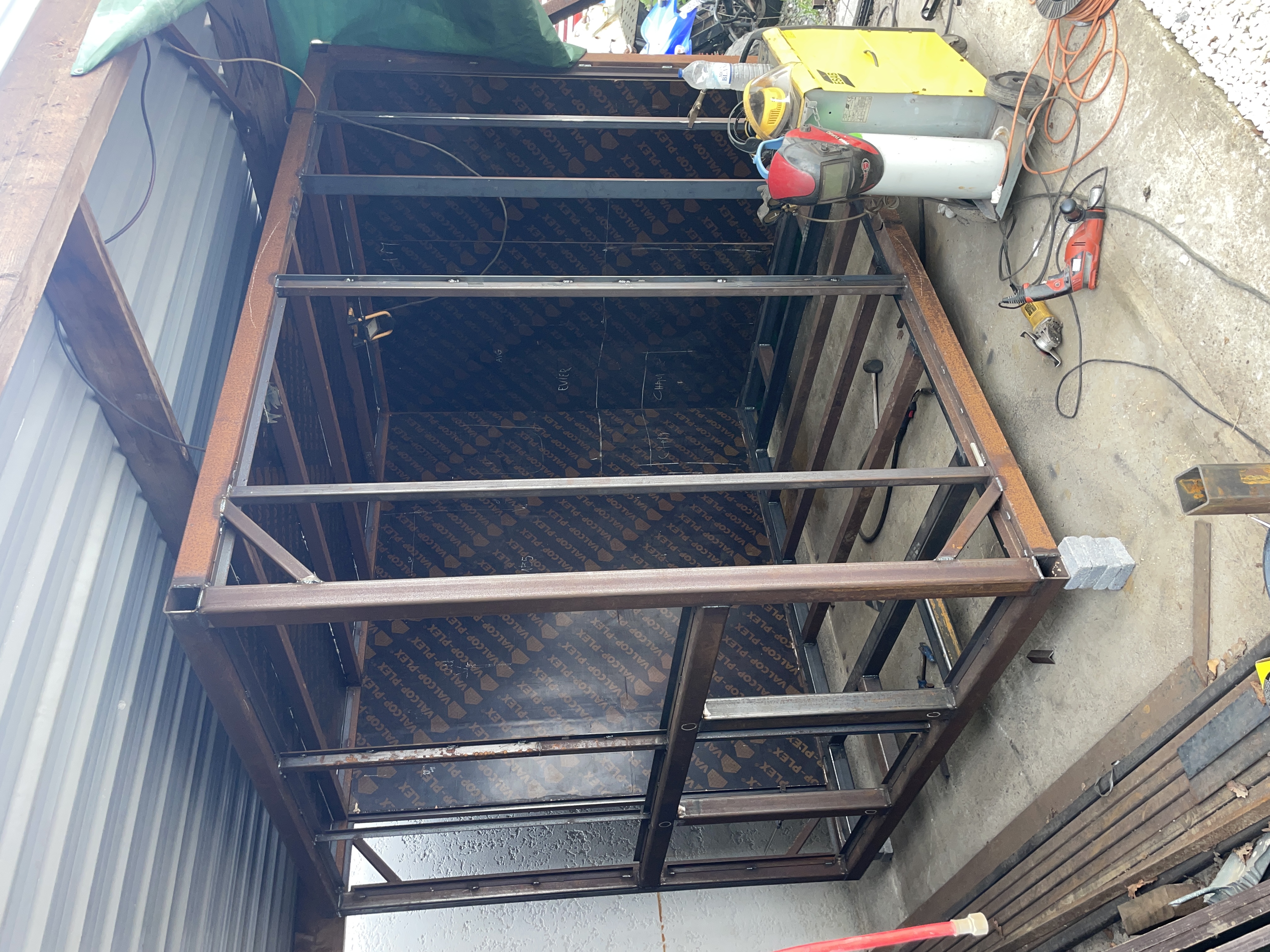

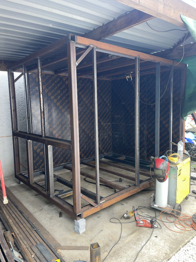

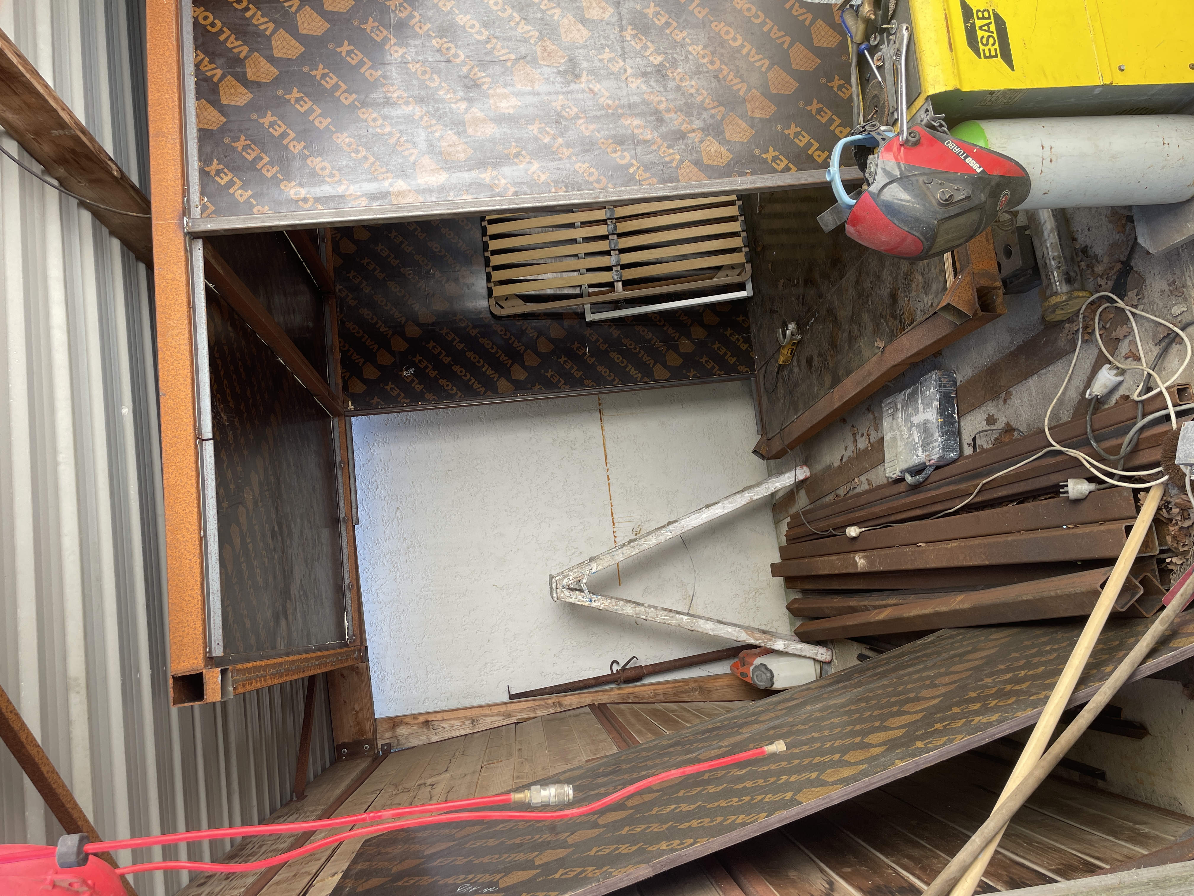

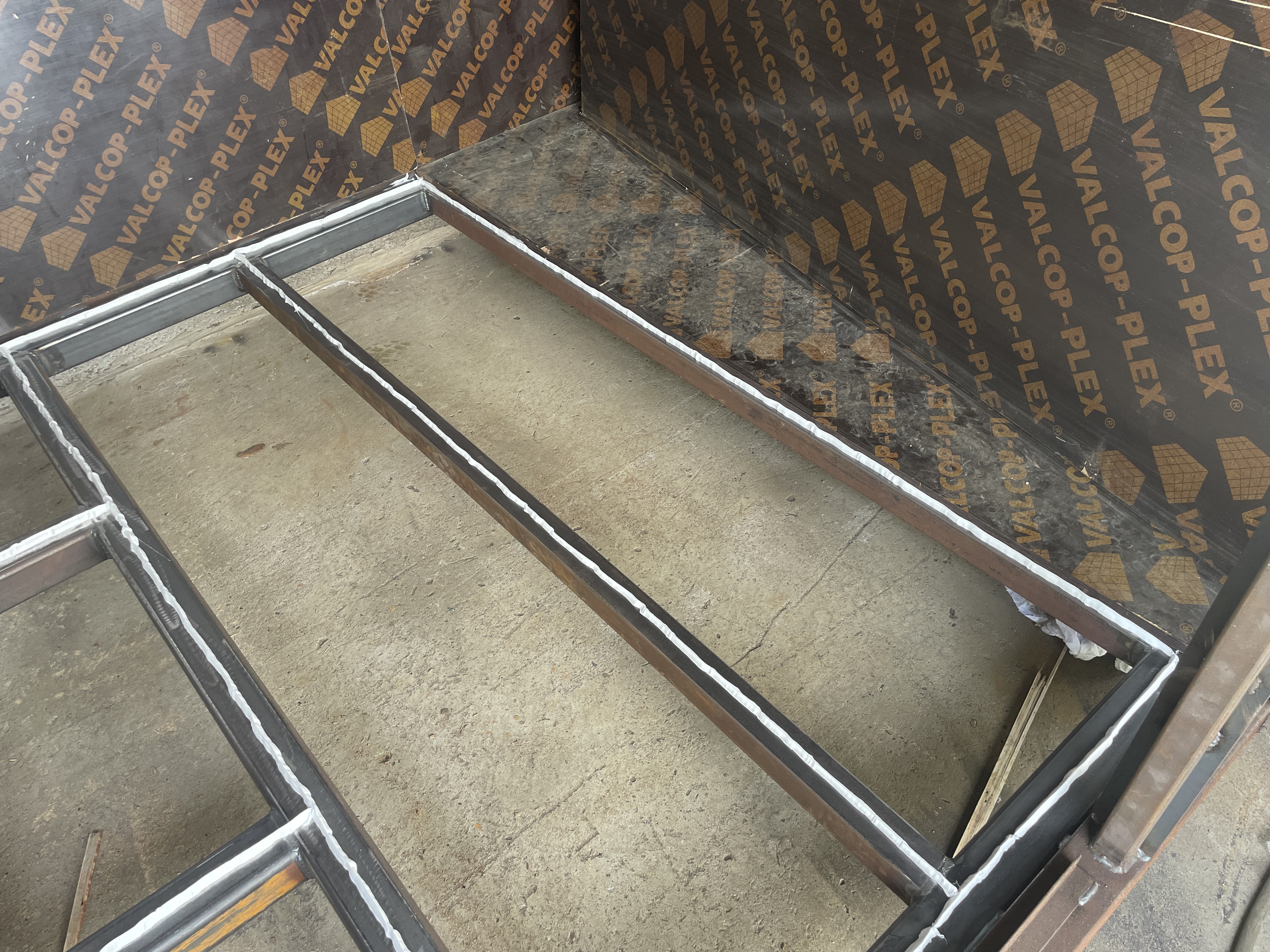

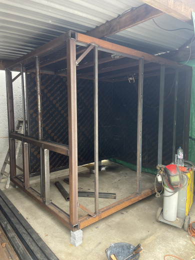

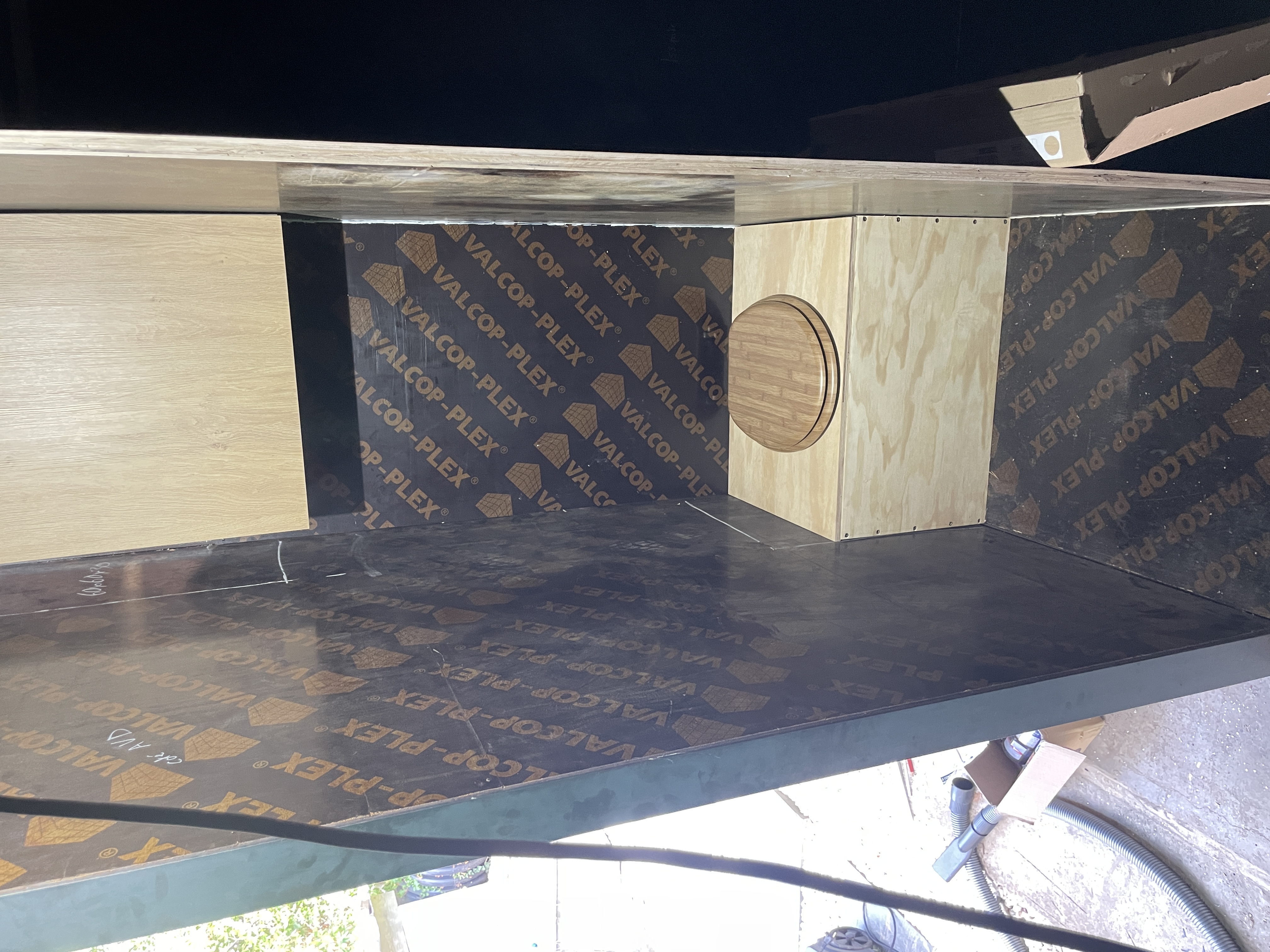

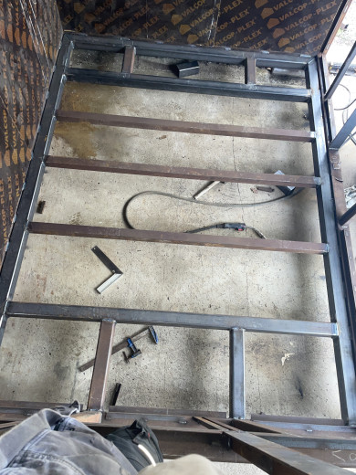

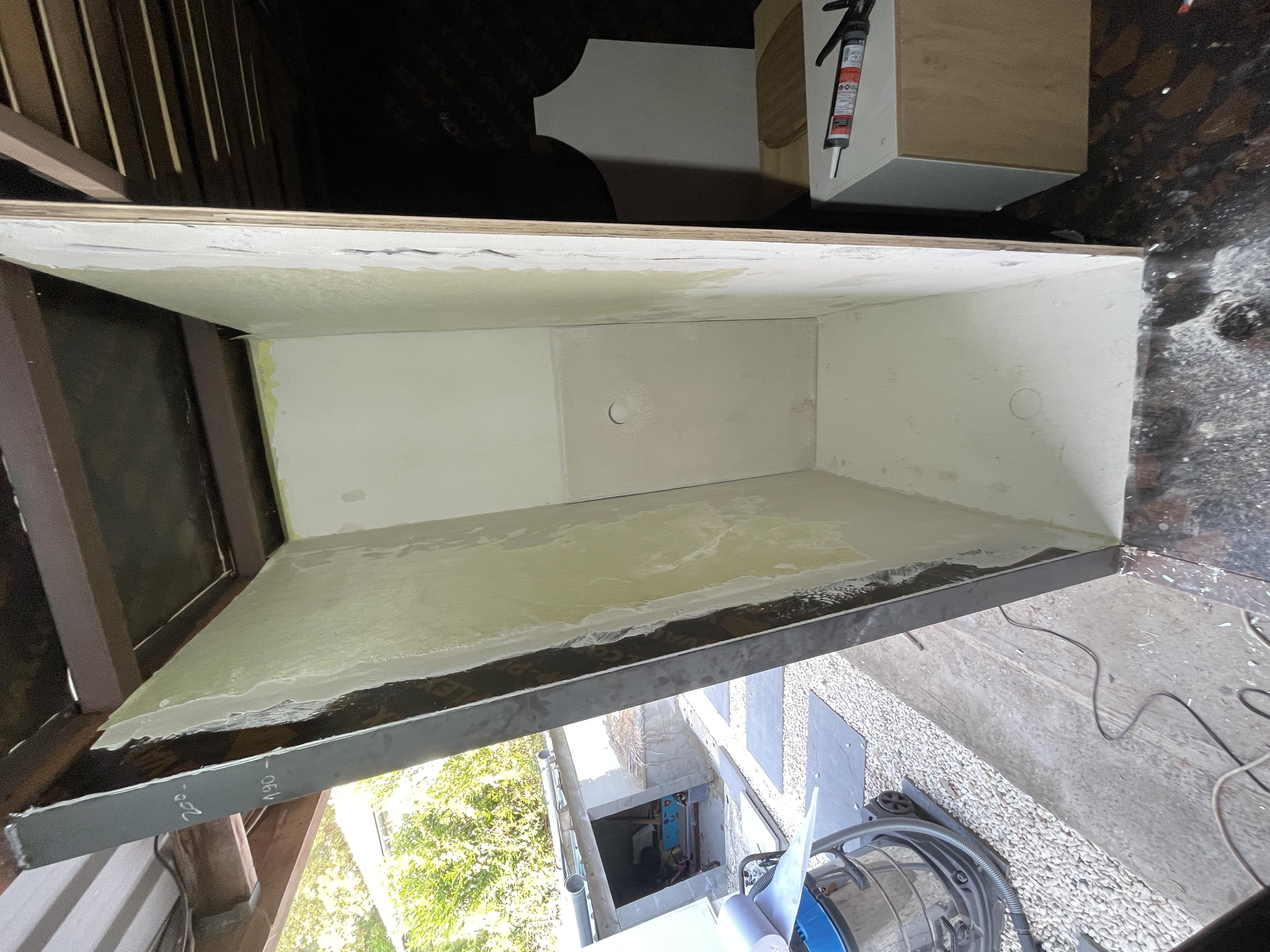

Pour la suite, j’ai du redecouper le porte à faux de la cellule.

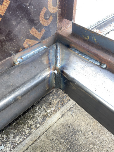

Puis refermé avec du tube carré 80x80x5

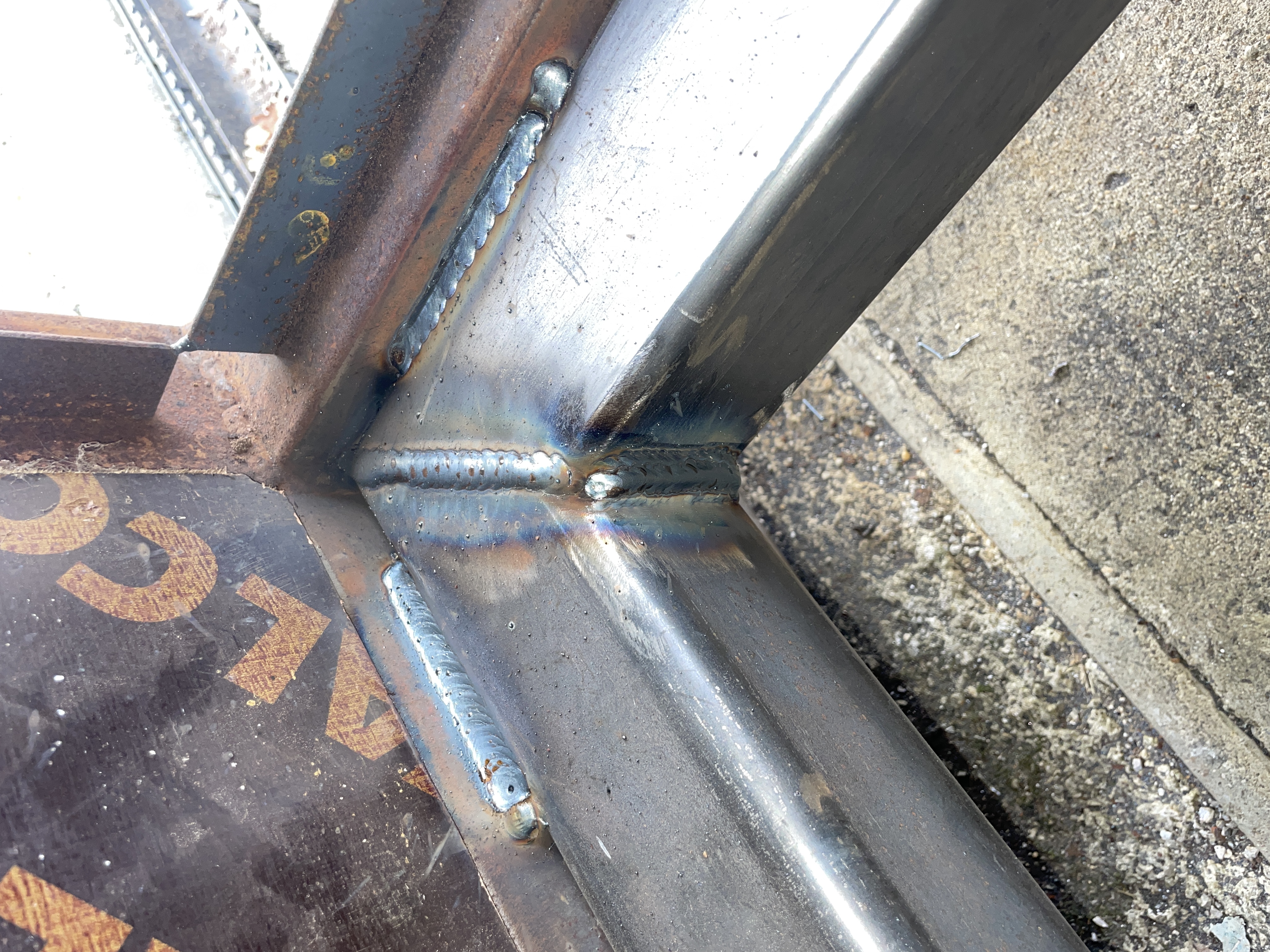

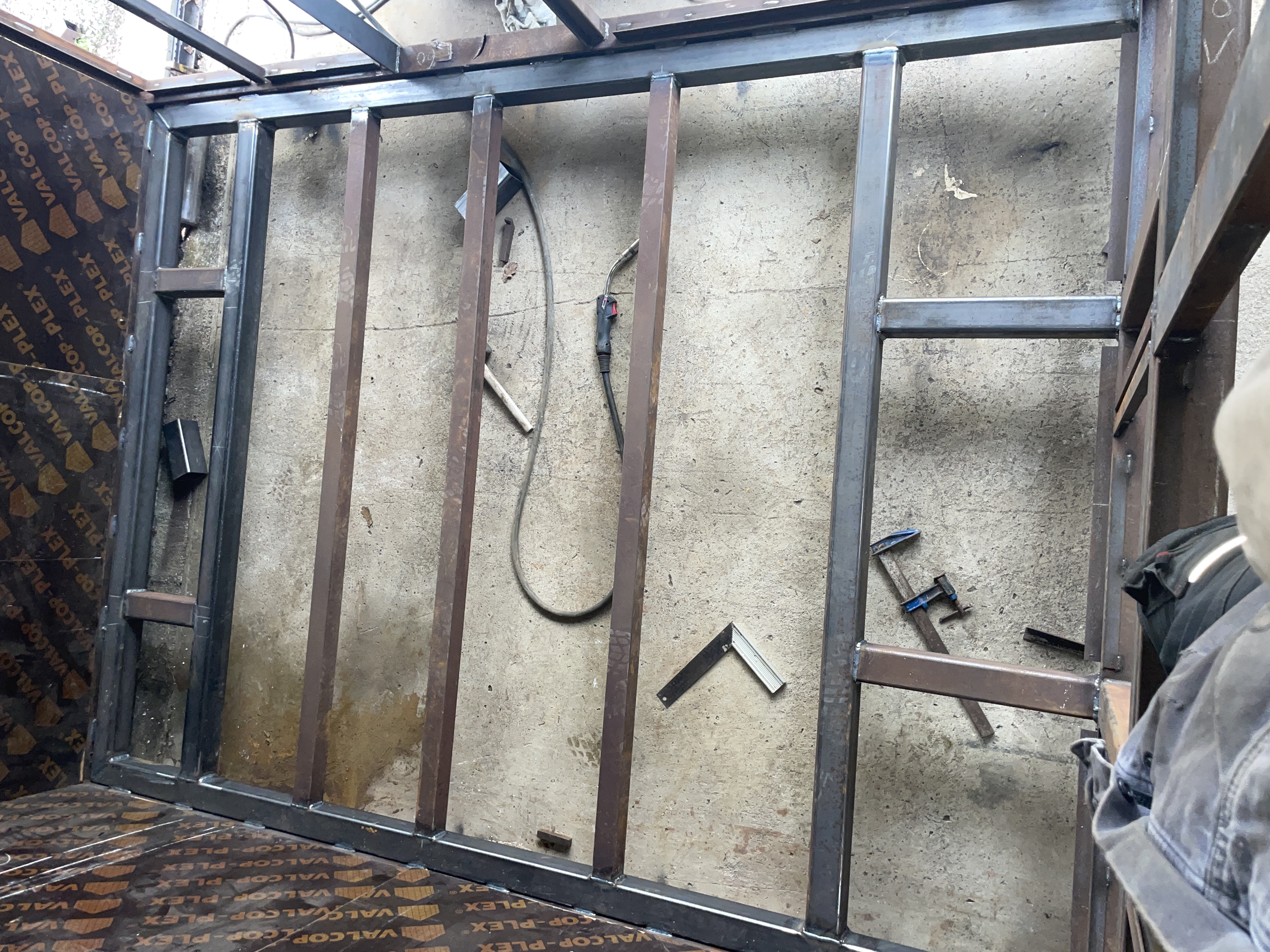

Ensuite j’ai fabriqué en place un « faux châssis » avec la même section de tube à l’intérieur de la base de la cellule. Le tout, solidement soudé.
Pour info, le châssis ne s’envolera pas, les tubes ont été chanfreiné, puis soudé au fil HLE (haute limite élastique) en multi passes.

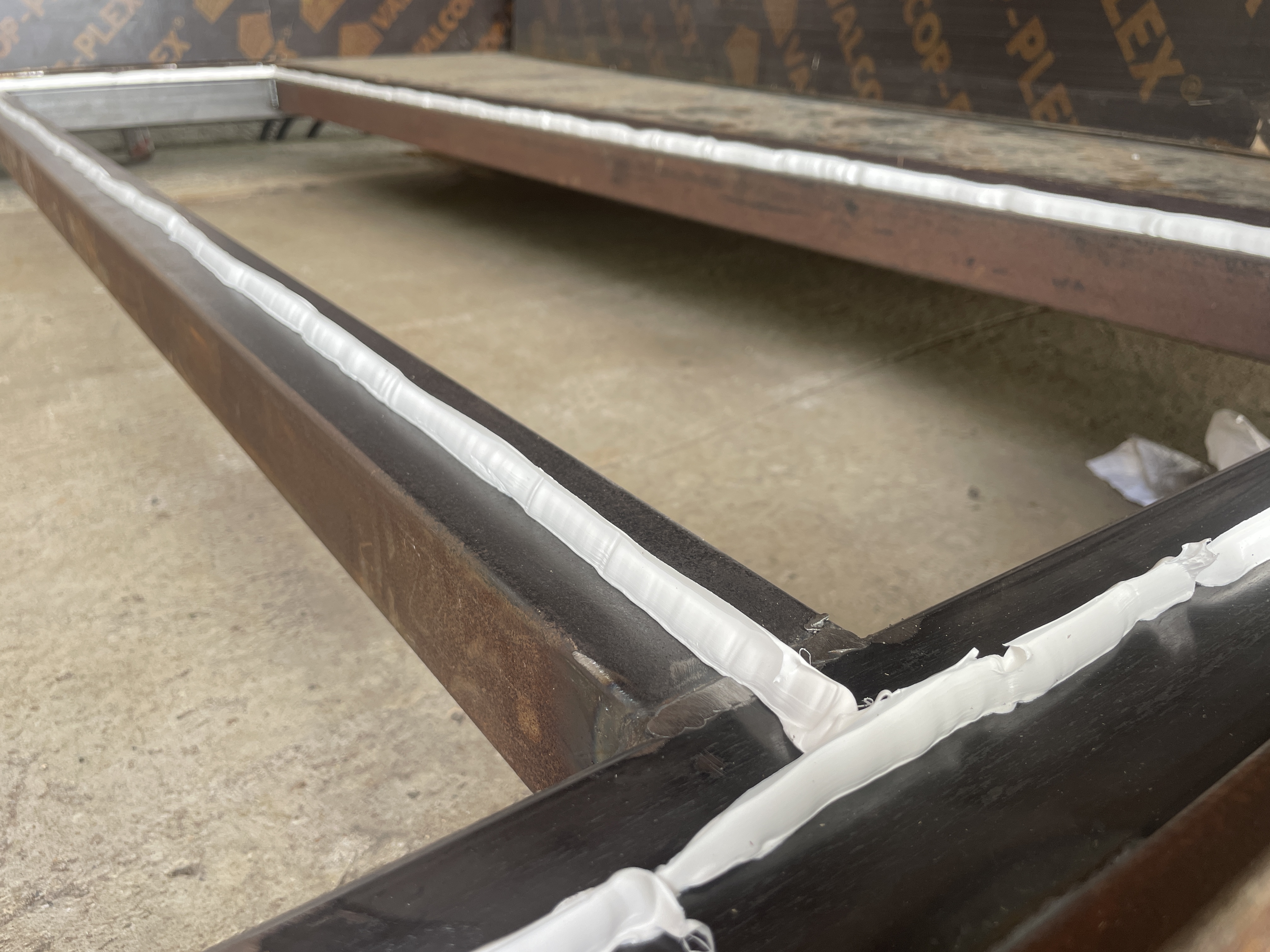

Ensuite, après avoir dégraissé et tout et tout, j’ai encollé les tubes avec une buse taillée en triangle pour assurer une bonne prise avec de la colle PU high tack 320kg/10cm2.

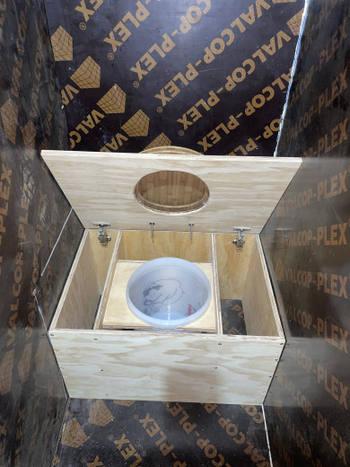

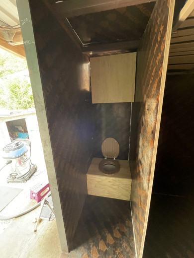

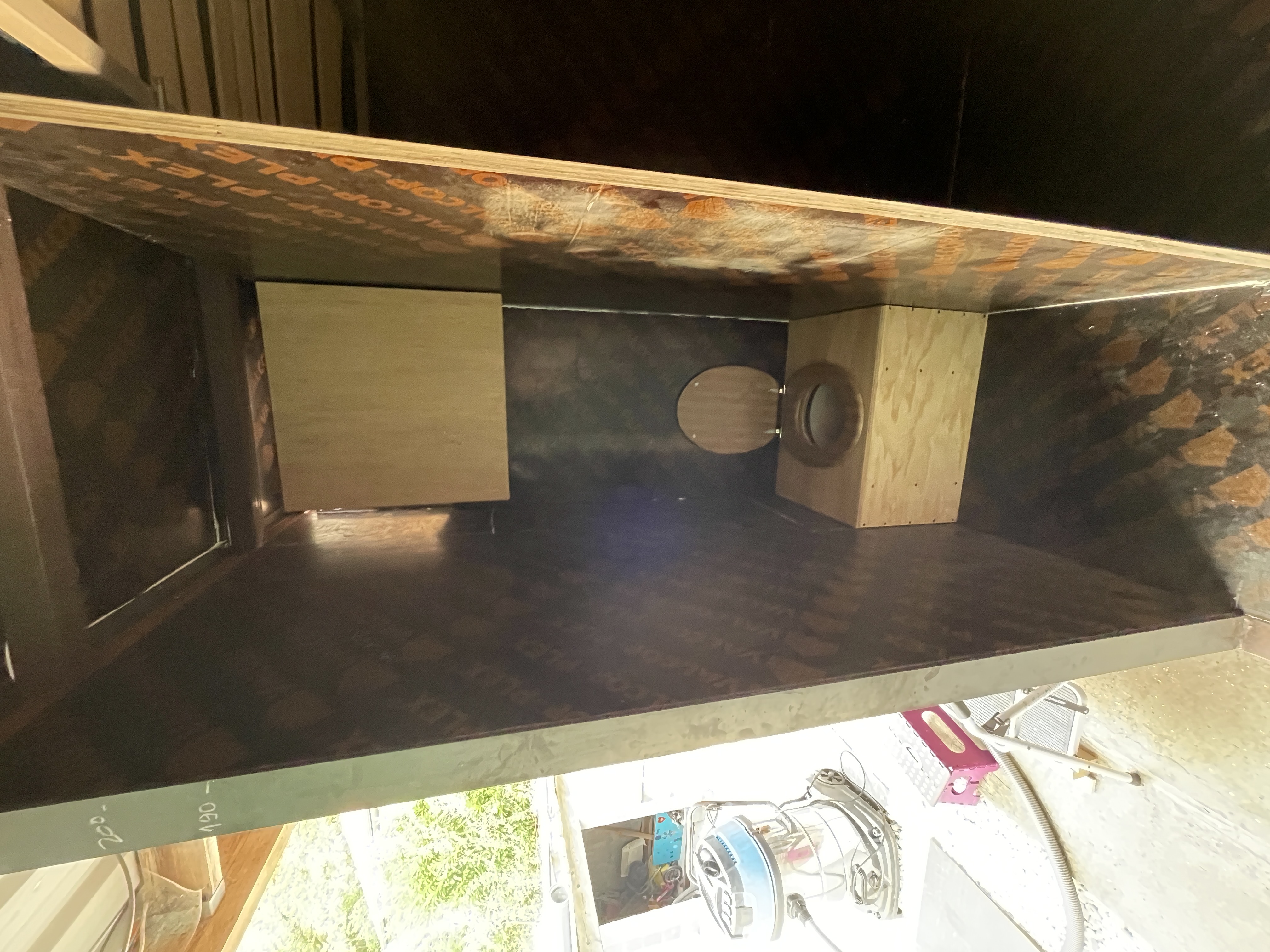

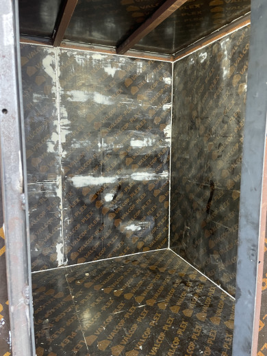

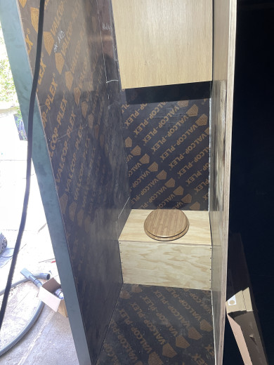

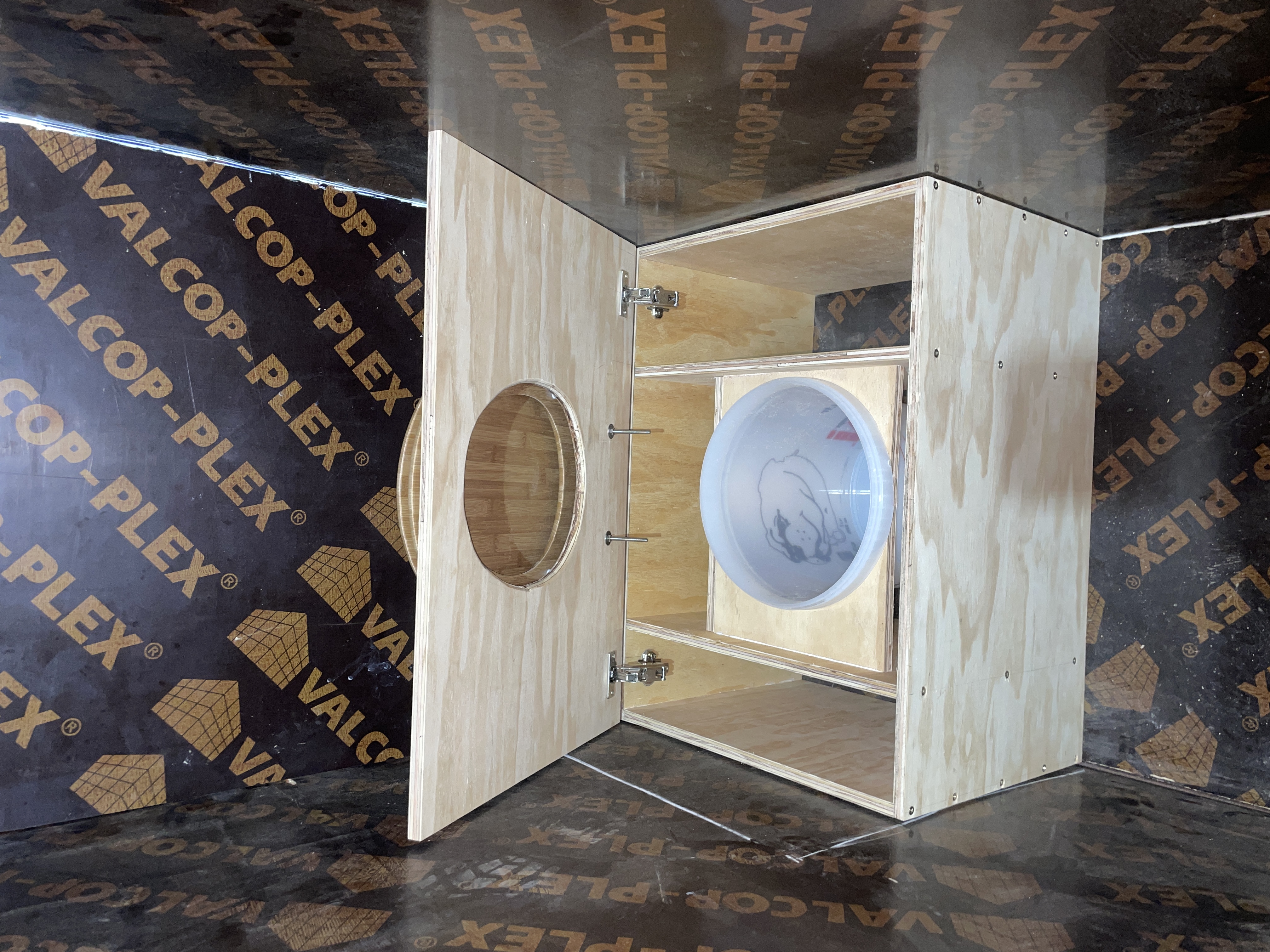

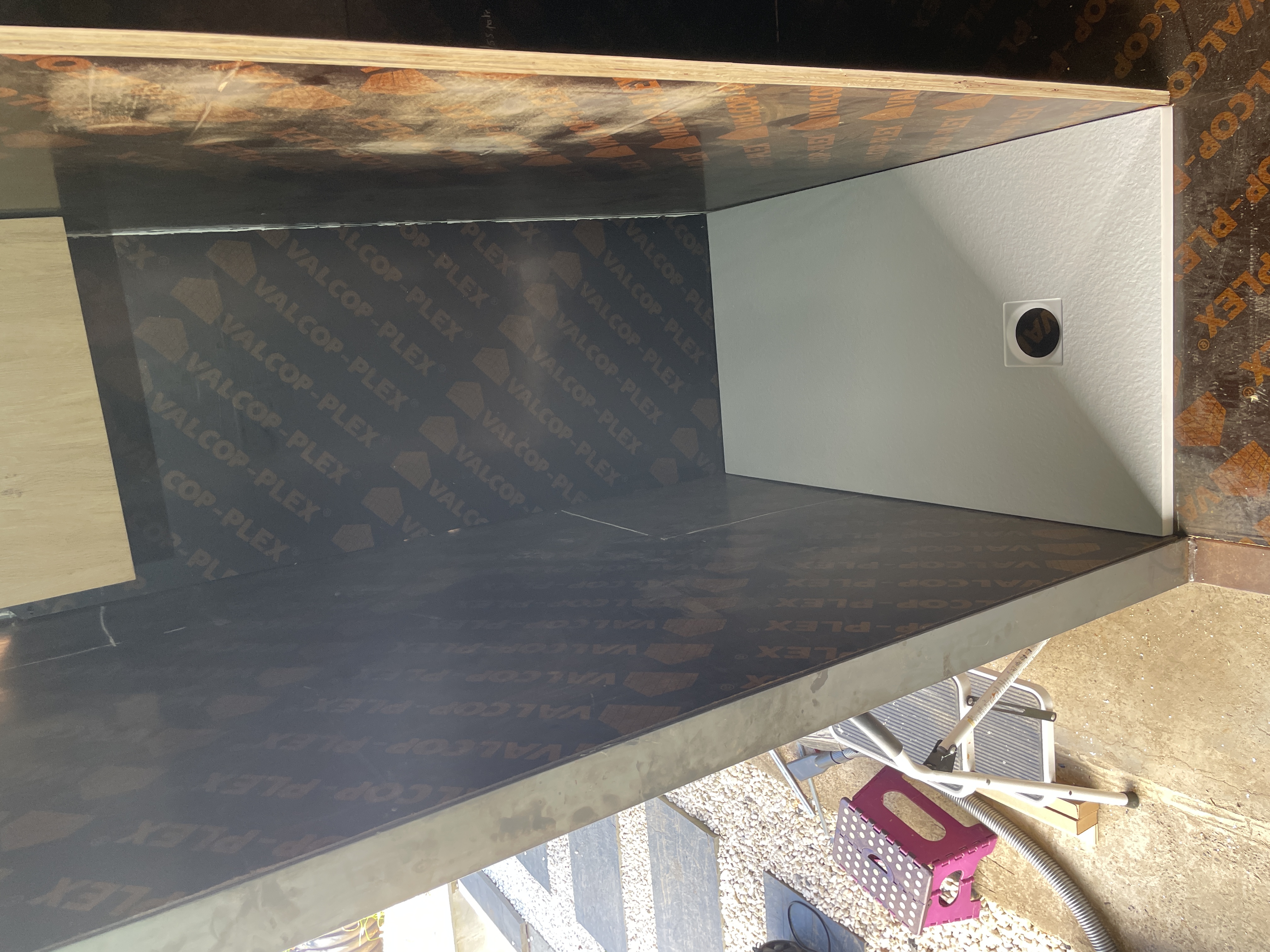

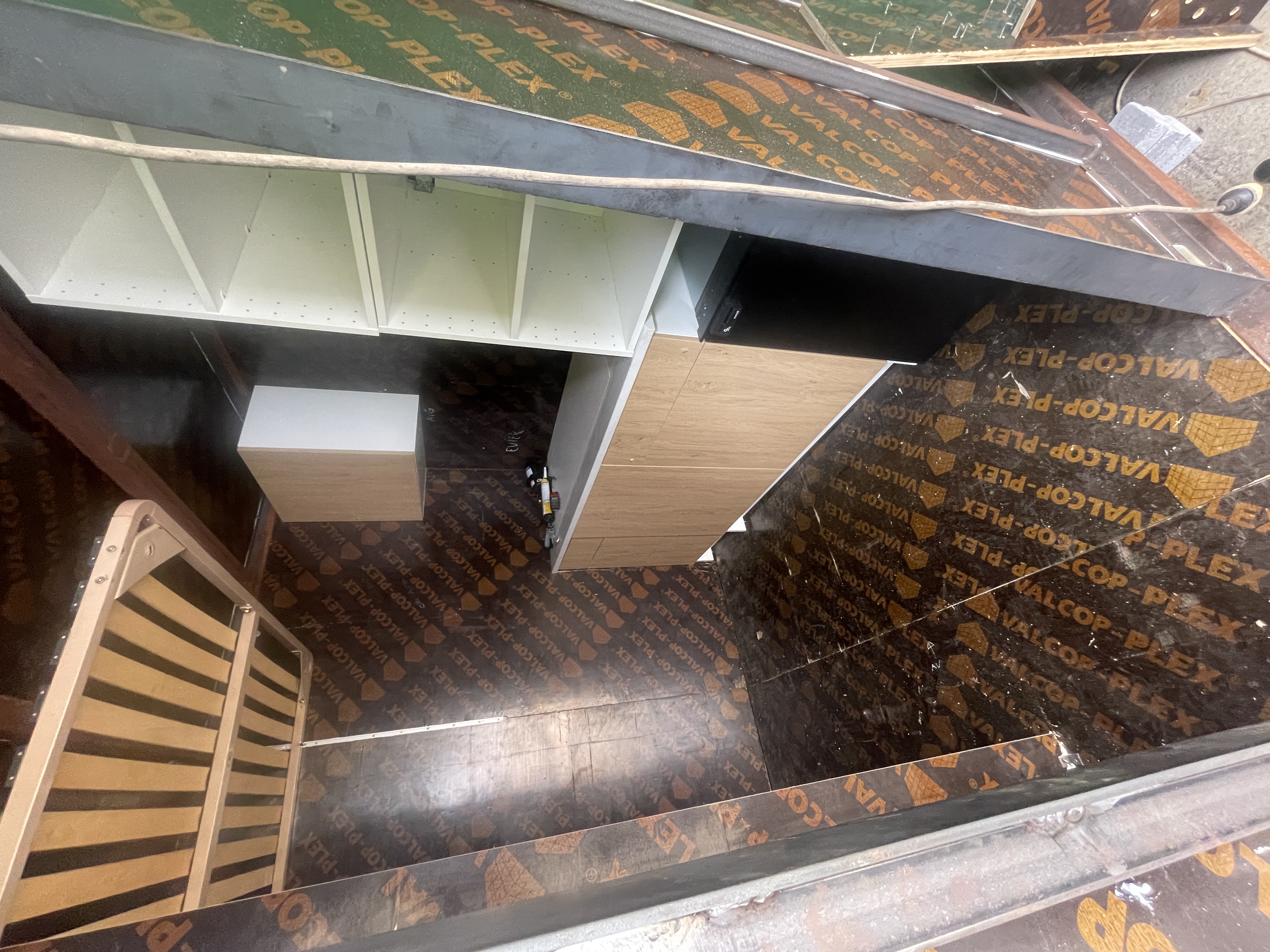

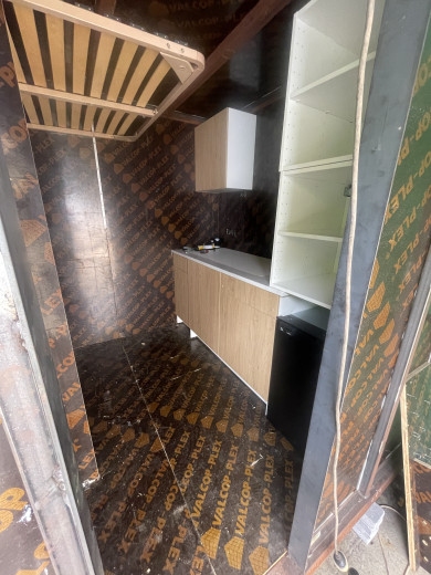

Une fois tout replaqué, j’ai fixé la cloison de la SDB puis fabriqué le toilette seche.
Pour le fun, j’ai mis en place la cuisine pour me donner le moral.

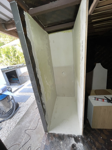

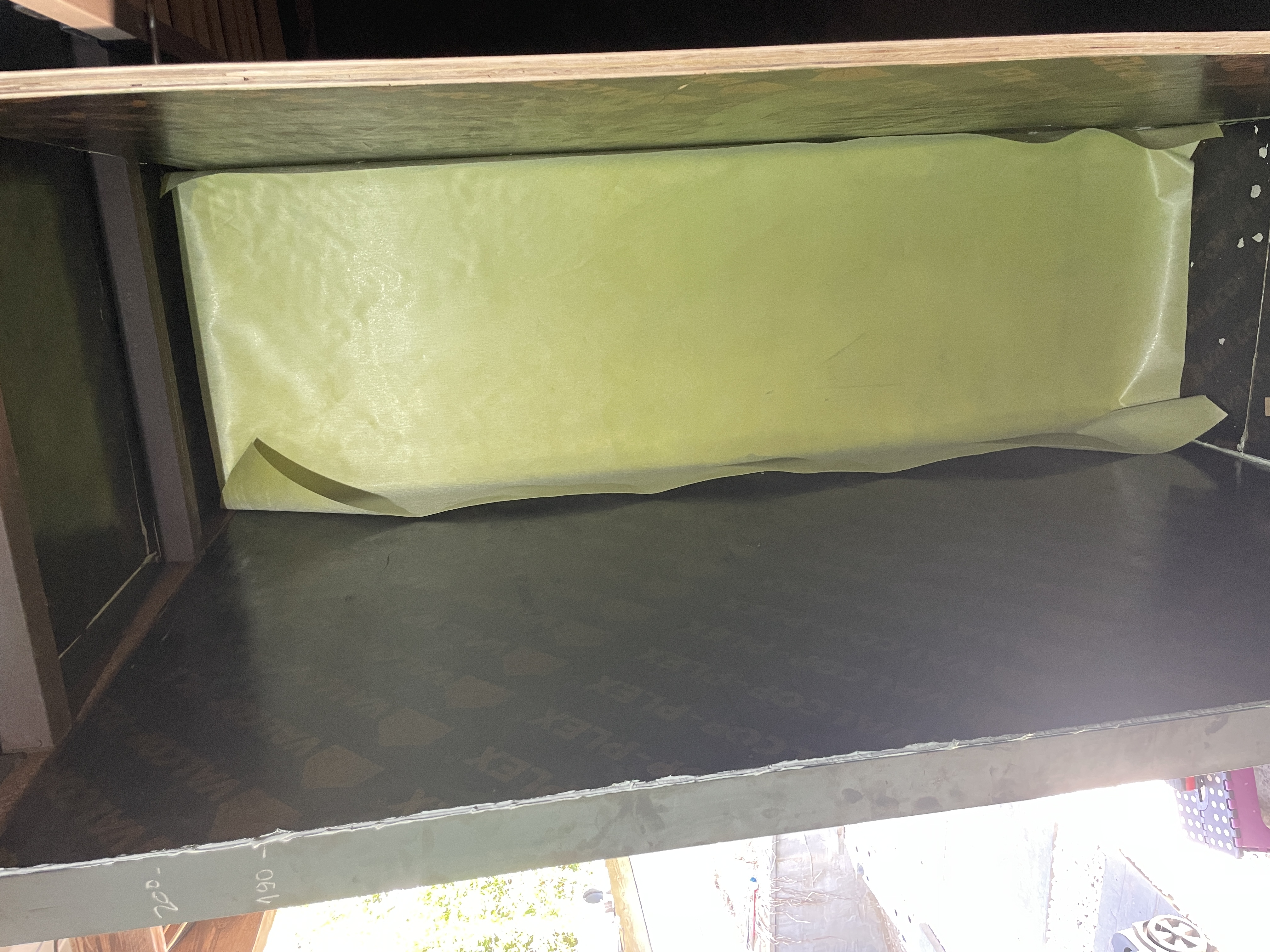

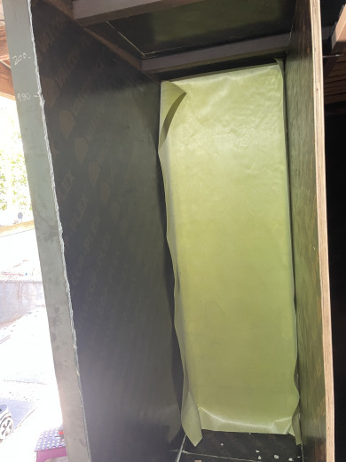

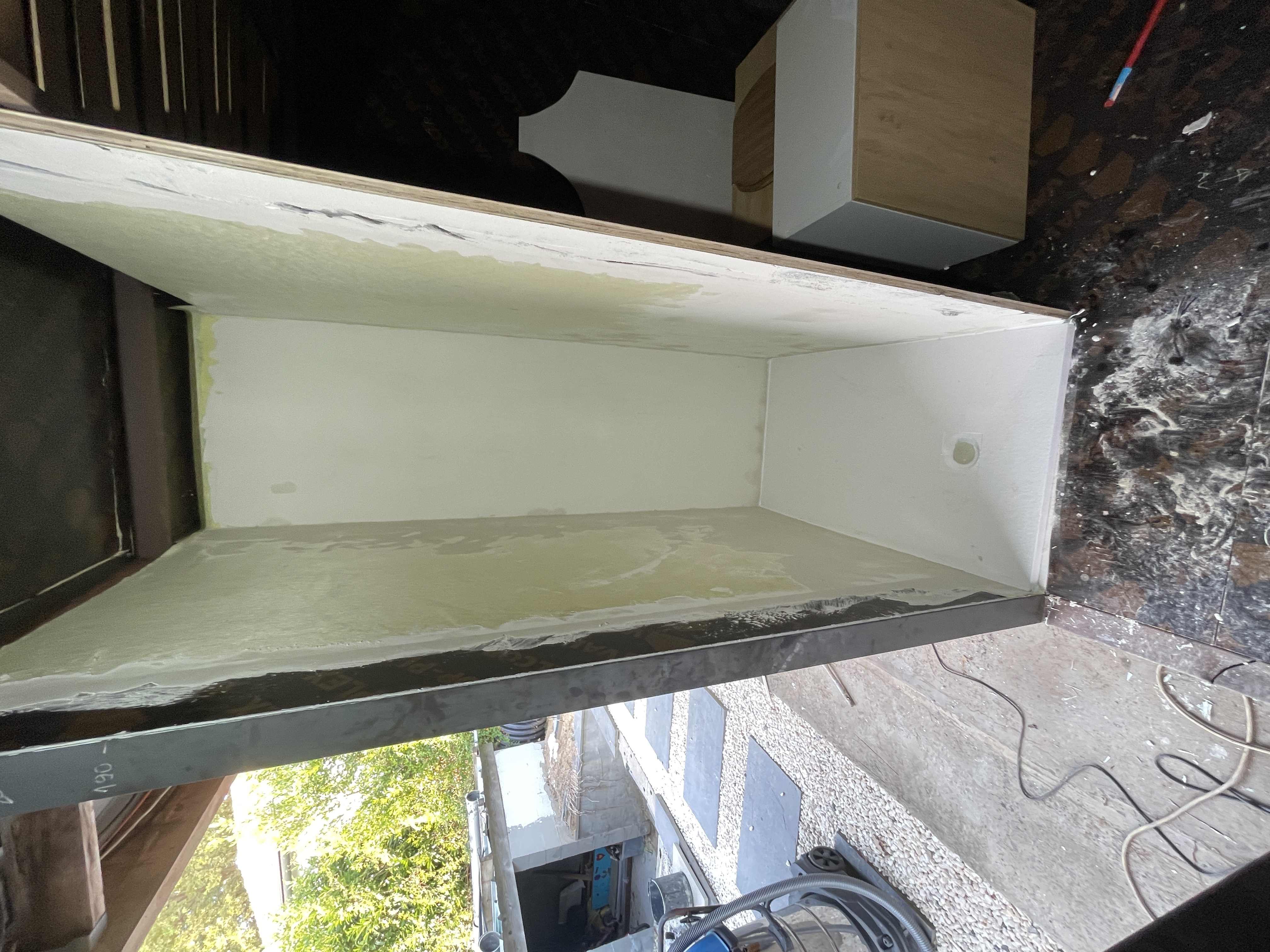

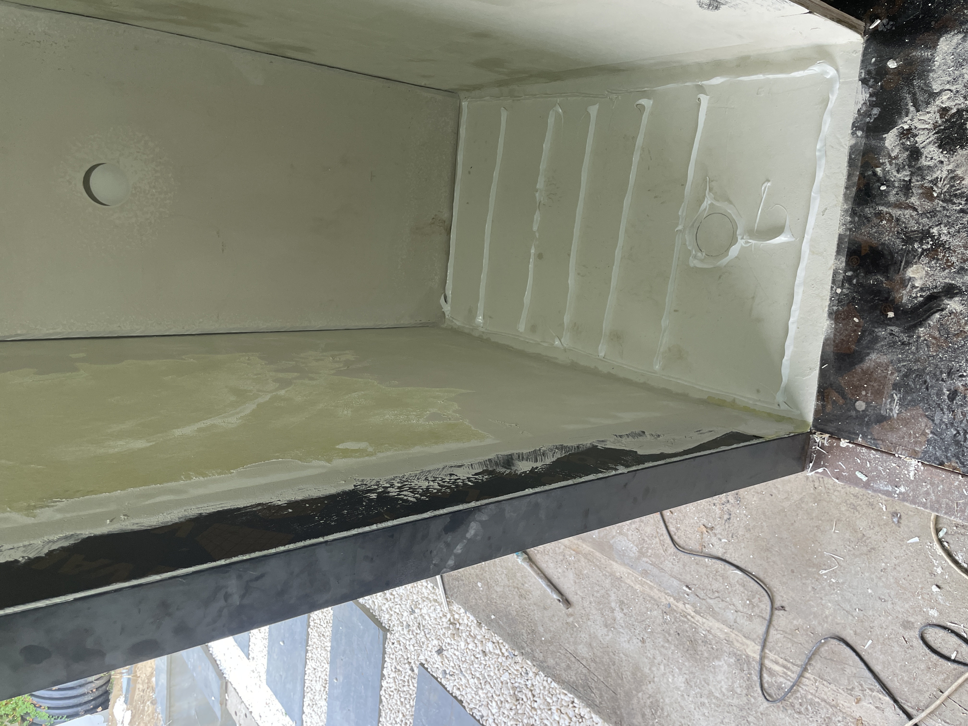

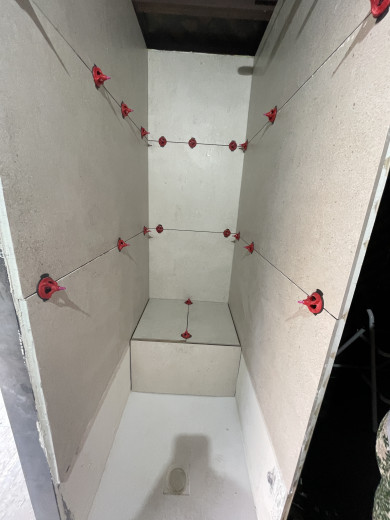

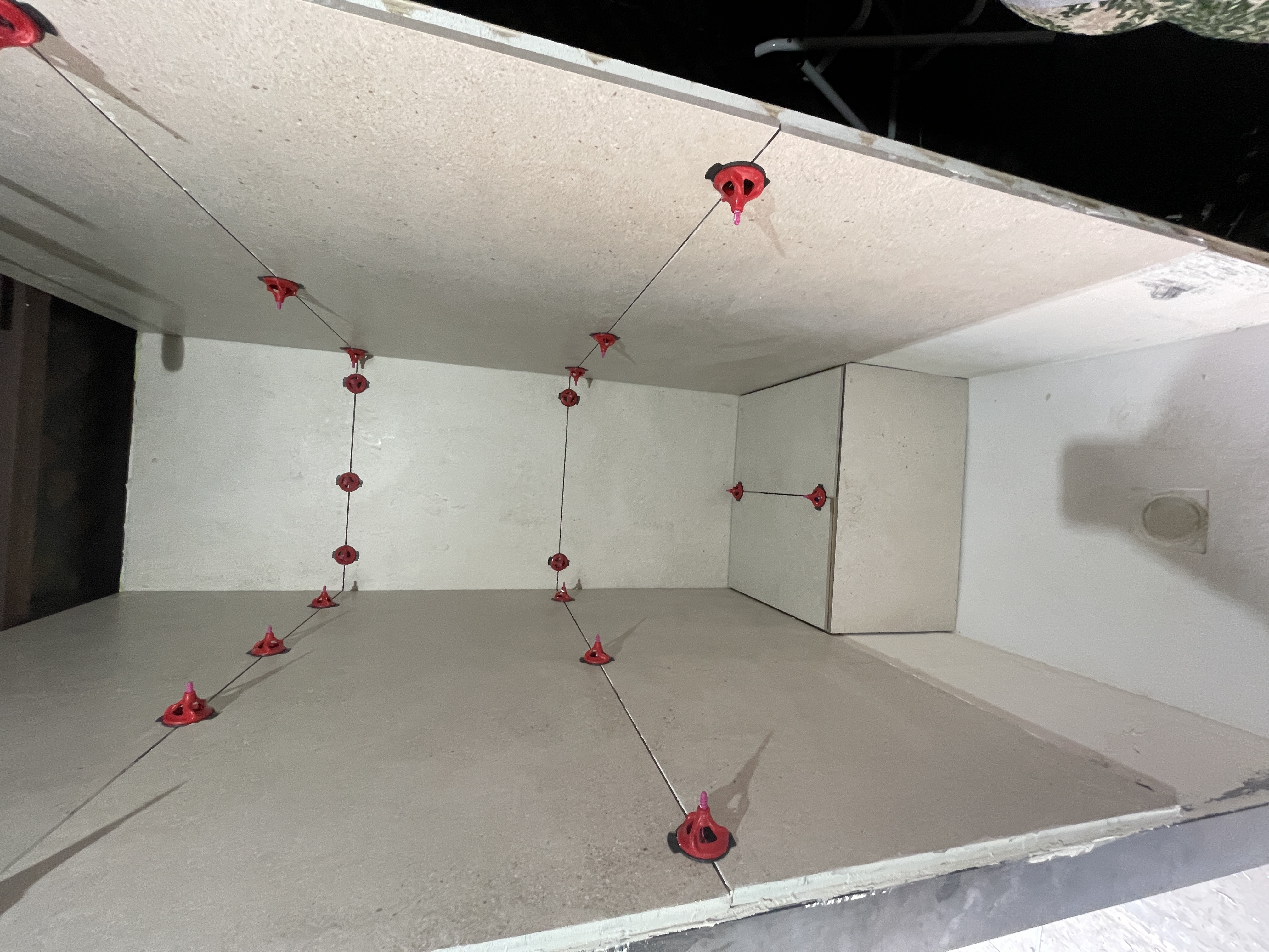

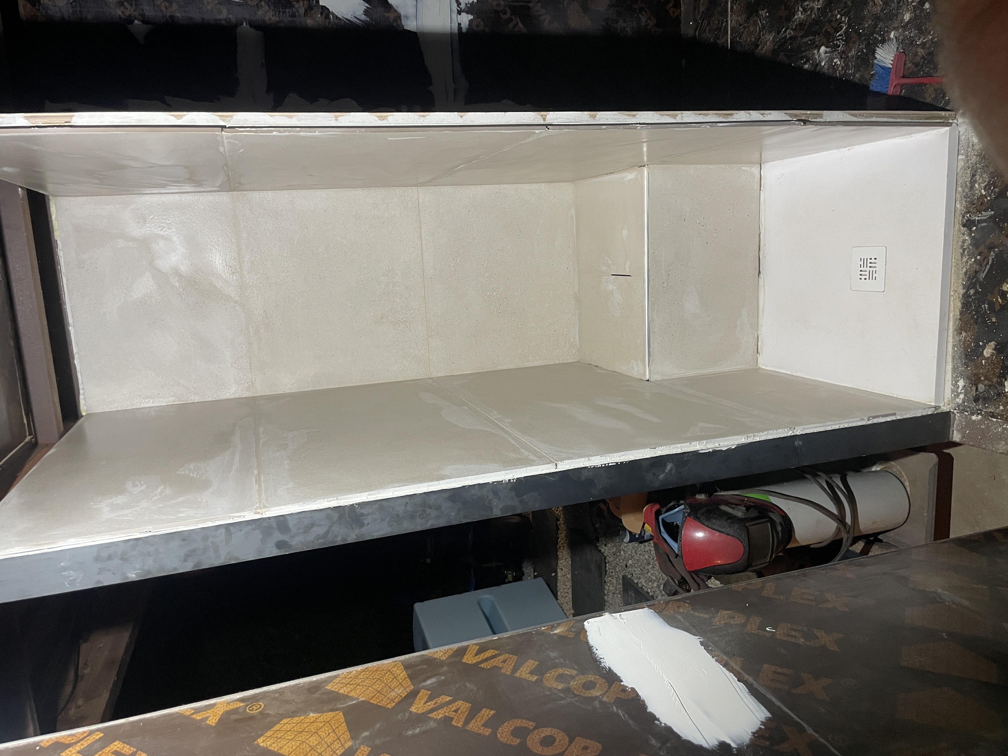

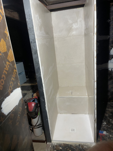

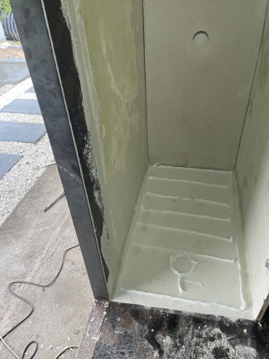

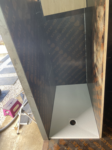

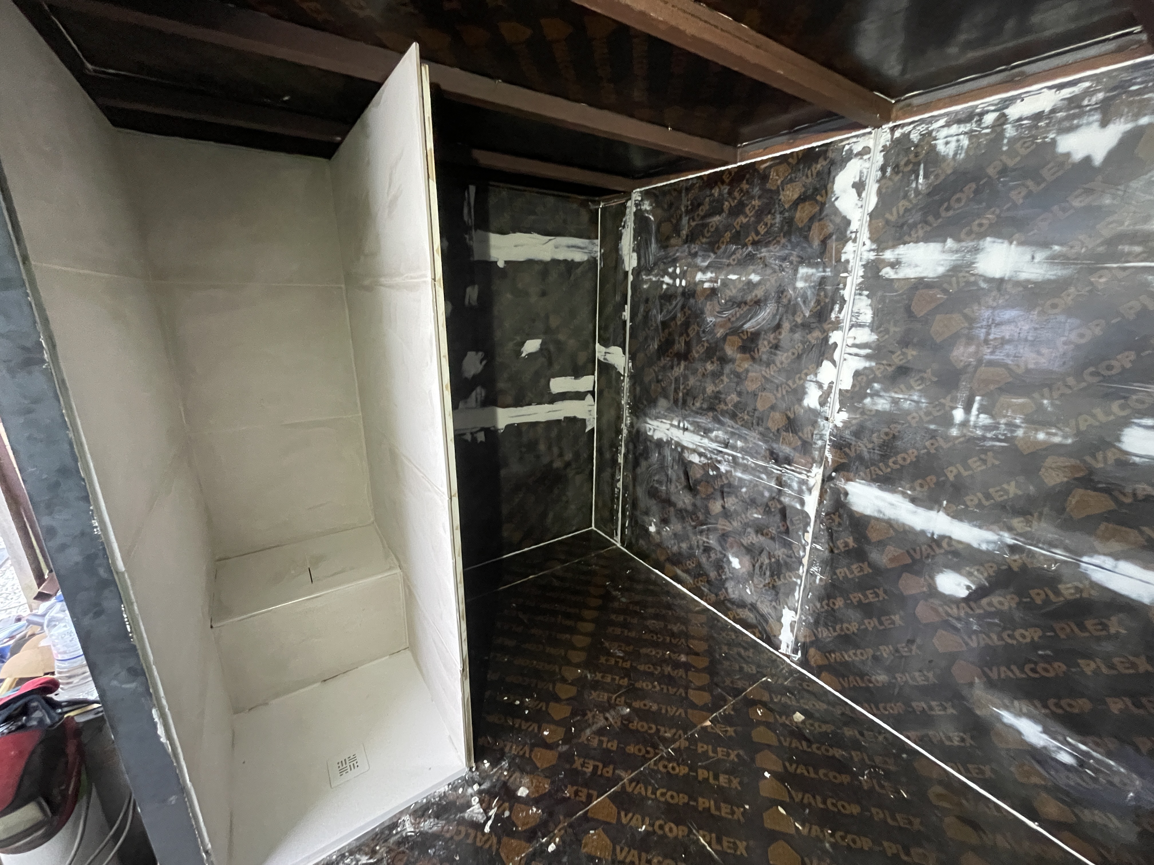

Pour la SDB, j’ai choisi de carreler et de poser un bac a douche en résine.
Pour celà, j’ai poncer les plaques au grain 60 puis appliqué du primaire d’accrochage. Après une nuit de sèchage, j’ai coller une natte d’étanchéité puis coller les carreaux.

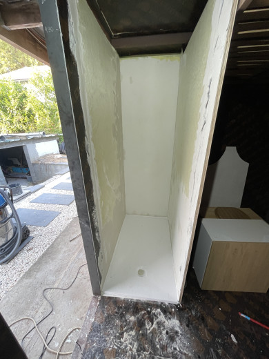

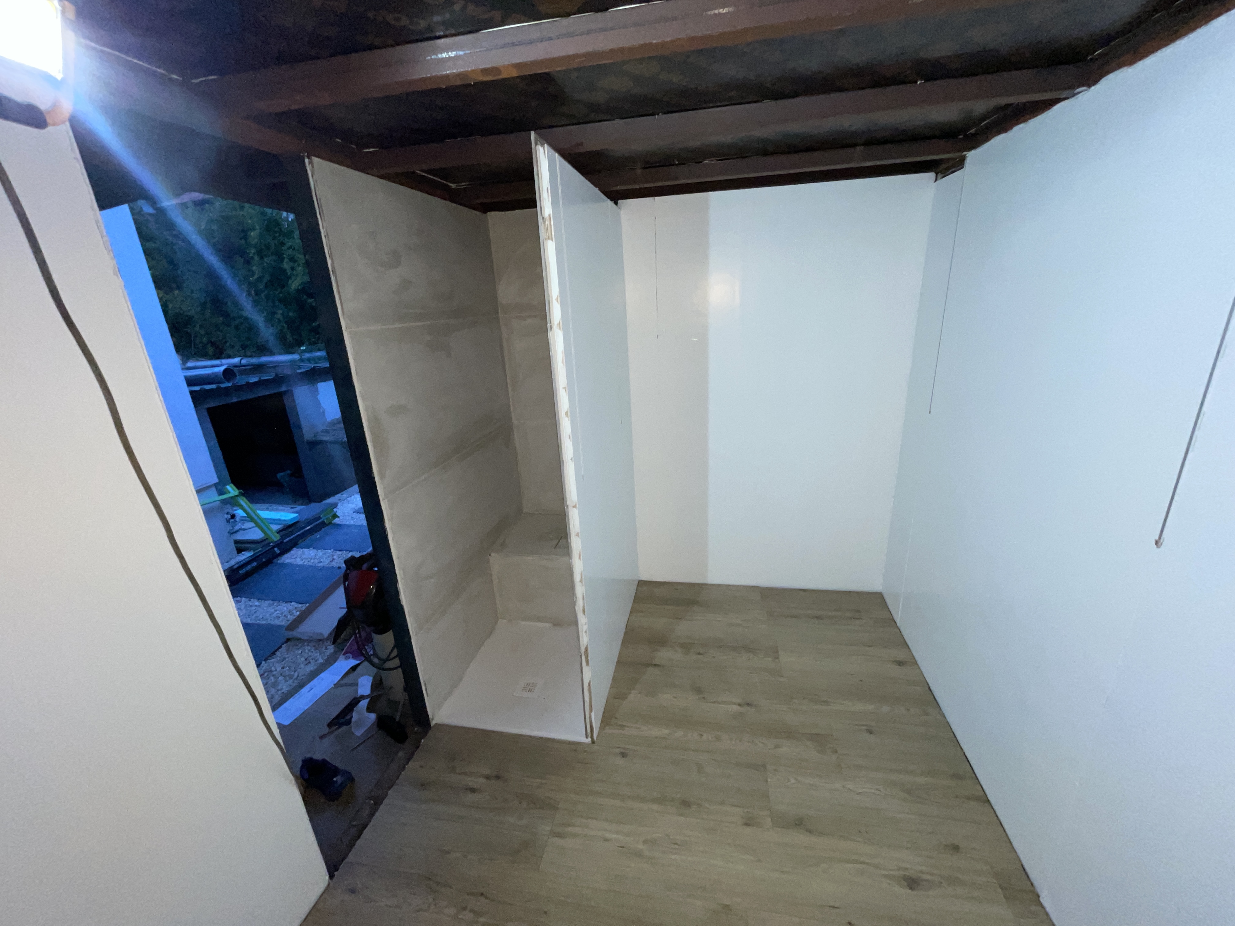

Ça avance bien dans la salle de bain, le carrelage est terminé ainsi que les joints. Il ne manque que les contours du bac à douche au silicone.
Pour le reste, j’ai effacé les quelques défauts sur les murs, siliconé tout les angles intérieur puis j’ai imprimé les murs avec un fixateur blanc.

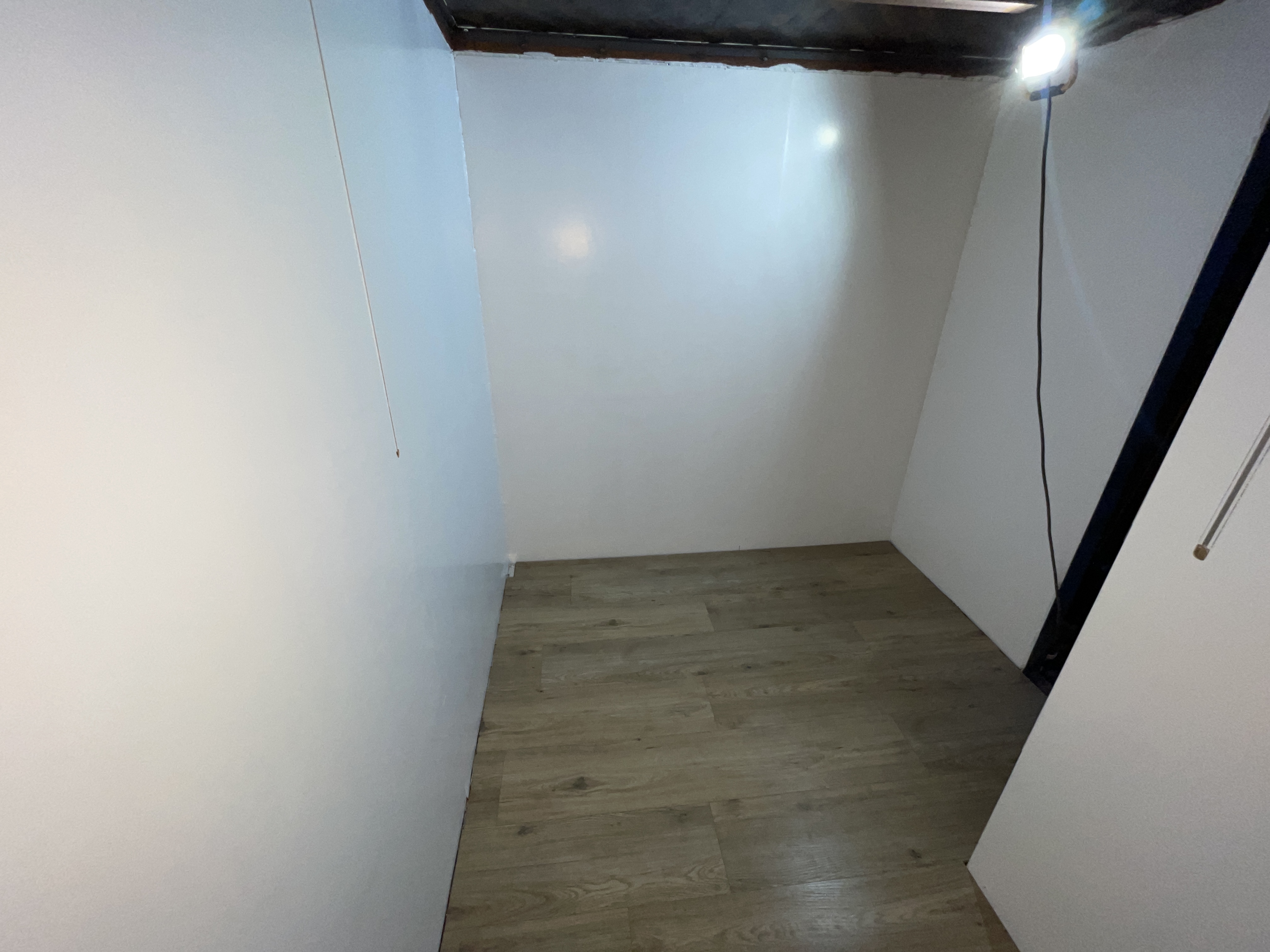

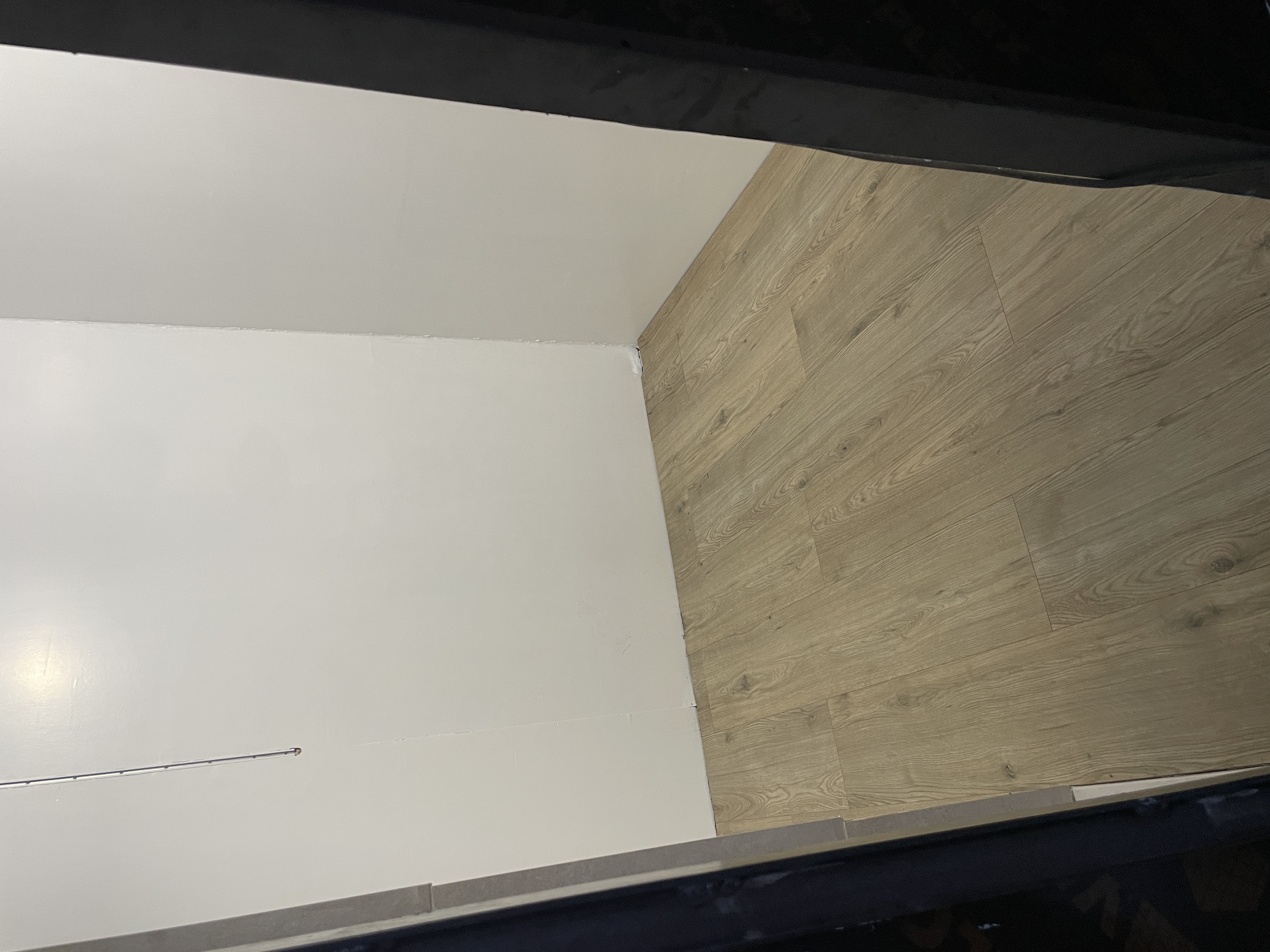

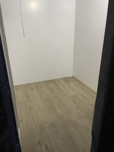

Voilà comment ça rends une fois peint et posé le parquet flottant.
