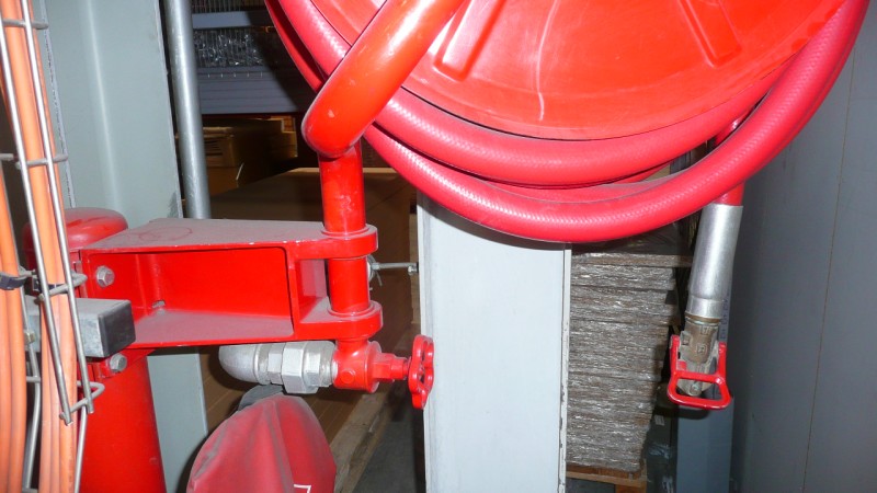

et dire que j'avais tout ce qu'il fallait ..de la bonne couleur et tout et tout..et qu'après l'avoir stocké 2ans sans en trouver l'usage j'ai fini par me résigner à le balancer...
donc..une petite pensée pour le matériel d'incendie réformé. ça peut servir...

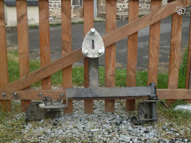

voici une base sur le même principe qui peut être intéressante à modifier pour nos fougons pour faire quelque chose de costaud à la ghezzy ou comme sur l'iveco de Guy :idea:
ce sera certainement juste pour y mettre du 900R16 par contre..sans tout modifier :?
http://www.leboncoin.fr/vi/50218808.htm?ca=12_s
200euros

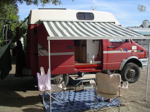

la version de serge de leucate:
-porte vélo et porte roue de secours sécurisant
les portes arrières du vehicule et se baissant
par un système très simple et facile de poulies.
je me tate pour faire quelque chose du genre..certes il faut systématiquement descendre la roue et le porte roue pour accéder aux portes arrières...et je trouve aussi que celui ci descend un peu bas..pénalisant l'angle de sortie :?
Messages : 3735
Re: porte roue...par hippo
hippo a écrit :...et je trouve aussi que celui ci descend un peu bas..pénalisant l'angle de sortie :?
Comme on le voit sur la photo (retravaillée), l'ensemble descend très bas et assez loin de la roue.
détail de l'arrière
détail de l'arrière
Sur mon bahut, j'ai comme cela une attache de remorque du même genre "style charrue" avec laquelle j'ai touché une fois en descendant une marche en béton... c'est pas glop, ça a eu tendance à déformer l'arrière du plancher avec un gros "klong"... depuis, je me méfie un peu plus :mrgreen:

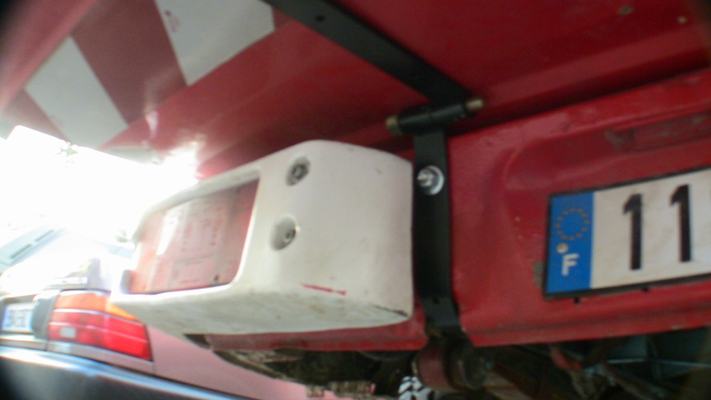

Messages : 22357
absolument Denis.. merci pour le dessin..j'en faisait plein comme ça au taf mais je n'ai plus les power point et compagnie sur mon mini pc...
c'est donc pour éviter ça que j'ai échancré un peu le bas de caisse pour pouvoir me prendre directement sur les longerons sans pour autant avoir a descendre bas...
j'ai posé ce premier gond sans trop savoir s'il me serverait a articuler les portes ou le porte roue ou les 2...mais je pense remettre les charnières d'origine et donc juste plier le gond différement pour qu'il reste juste au dessous des portes..
http://forum.debucquoi.com/down ... &mode=view
sinon même si j'aimais bien la roue déportée sur le coté car elle libère une porte au moins..j'aime bien aussi l'idée qu'elle soit le plus bas possible...donc au milieu... :?

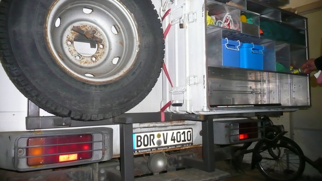

dans un autre style ...jean michel a lui carrément condamné l'accès aux portes arrières...puisqu'il a égallement un coffre fixe..le tout fixé sur la barre anti encastrement que j'ai de mon coté supprimé pour gagner du poids et de l'angle de sortie justement:

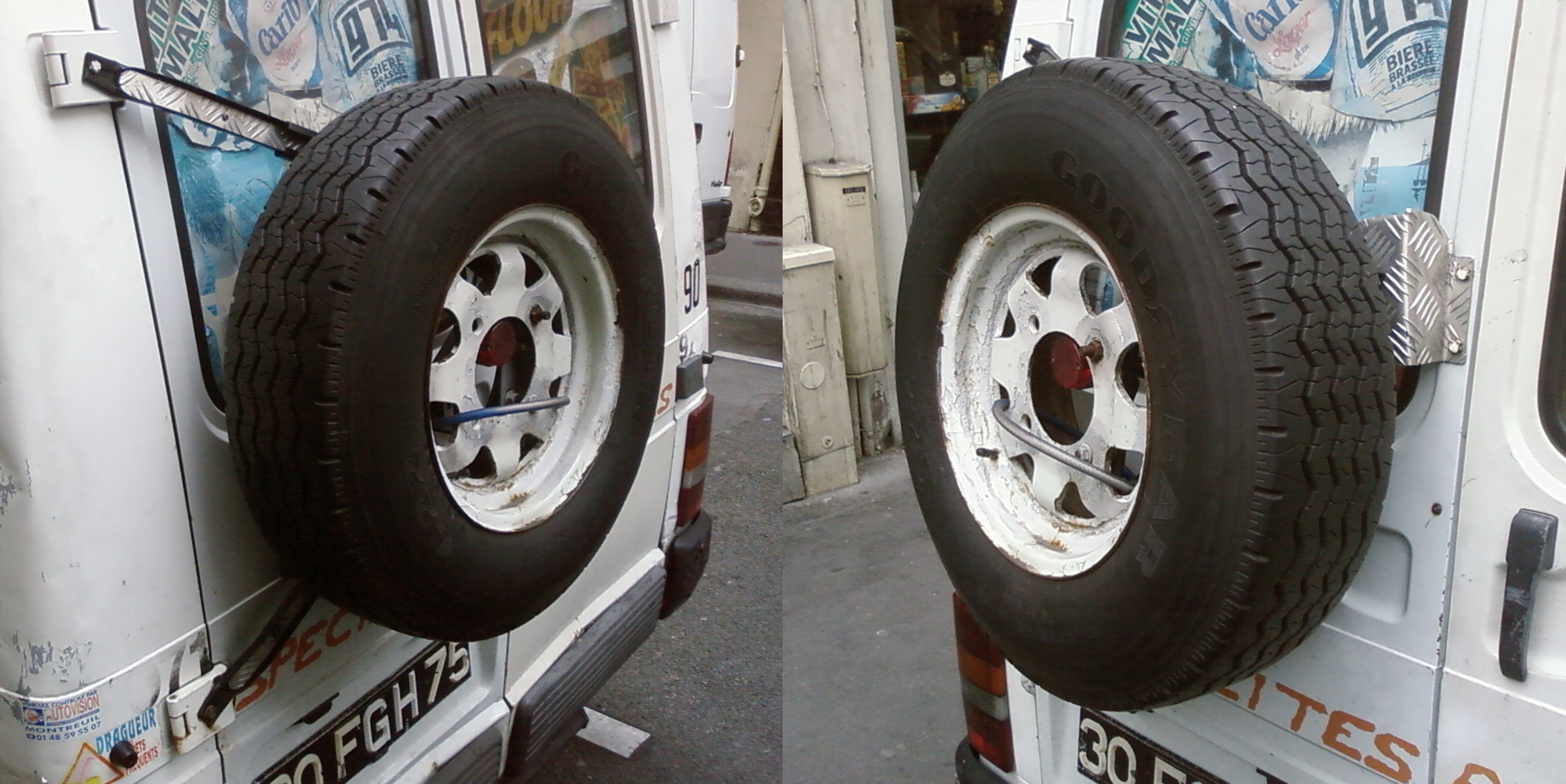

Re: porte roue...par fred l'épicier de barbès :mrgreen:
c'est le copilote que j'ai repéré en premier :lol:
... oui je sais c'est par là :arrow:

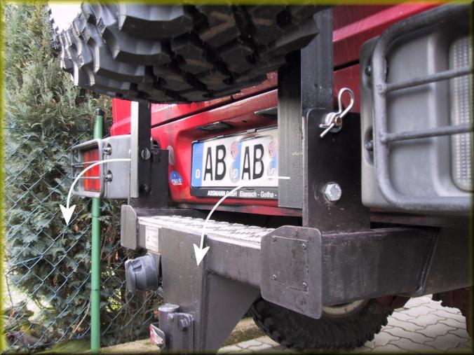

Messages : 22357
autre solution... assez similaire a celle de Jean Michel mais avec la roue a l'exterieur de la structure, se retrouvant donc dessous quand on bascule l'ensemble :
mais pas commode de tenir la roue ainsi pour la visser en place :shock:

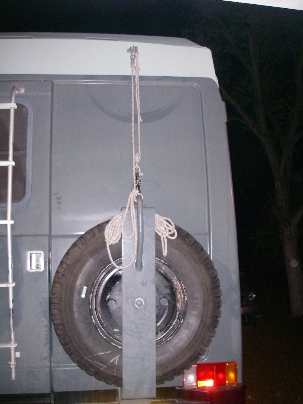

Galileo69
Message par Galileo69 »
hippo a écrit :il semblerait que Maxime ait la situation inverse..plus commode déjà pour mettre la roue dessus...
Maxime si tu passes par là peut être peux tu nous en dire plus...sur le système de vérouillage par exemple...
bon déjà le fait que ce ne soit pas sur un ouvrant limite les besoins de manipuler la chose...sauf quand on a besoin de cette foutue roue :mrgreen:
No problemo, et c'est avec plaisir, car le système est assssez pratique et me permet de gérer la maniabilité de la dite roue seul...!!! En fait, l'ensemble est maintenu par le boulon que vous voyez au centre de la roue ; la roue est boulonnée par l'intérieur de la jante.
Un système de renvoi de poulie s'attache à l'anneau tout en haut.... si si on le voit....le tube en haut de la patte permet à l'ensemble de reposer à terre..... voila pour la théorie.... en pratique, quand besoin est, je dévisse le boulon central, en ayant au préalable tendu la corde..... puis je descend tranquillement l'ensemble... je repose la roue a plat et remonte le tout d'un bon coup de rein...et je reboulonne...
défaut : un peu lourd.... mais quand ya pa le choix, ya pa le choix !!!!!!
qlq photos pour mieux comprendre... mais à cette heure la, pas envie de vous la démo...... :shock: :shock:
Messages : 22357
merci maxime,
donc pas d'antivol en fait...juste ce boulon central...et la roue est juste posée dessus et coincée quand tu sers le boulon ou bien elle est elle même boulonnée au support avant de basculer celui ci ?
bien vu le coup du mouflage :wink:

Galileo69
hippo a écrit :merci maxime,
Je confirme que la roue est boulonnée à l'intérieur du support.... et le gros boulon central fixe le tout..... pour l'antivol , a moins que ca soit un gars du forum, je ne pense pas que bcp se balade avec une clé de 27, une clé de 32, et un sac à dos capable de supporter une roue complète....... mais bon on ne sait jamais !!!!!! :idea: :idea:

Galileo69
Môsieur Hippo, il serait temps de courir voir Alain Aff....lou qui propose 9 paires de lunettes pour le prix d'une demi et payable sur 25 ans..... car autant il est vrai que sur la premiere photo le pneu en 900x16 est bien présent, un oeil averti voit de suite que sur les photos dudit support, complété par la corde de mouflage ô combien pratique, le pneu est bien un michelin 825x16, neuf ,et en adéquation totale avec les quatres qui roulent !!!!!!!!!!!!!!!!!!!!!!!!!
