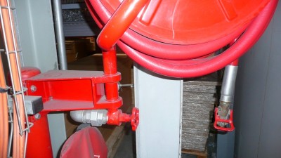

les différents principes de porte roue
- Messages : 21466
Re: porte roue...par hippo
et dire que j'avais tout ce qu'il fallait ..de la bonne couleur et tout et tout..et qu'après l'avoir stocké 2ans sans en trouver l'usage j'ai fini par me résigner à le balancer...
donc..une petite pensée pour le matériel d'incendie réformé. ça peut servir...

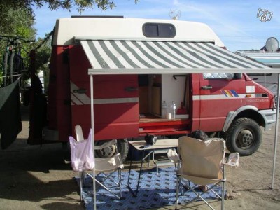

- Messages : 21466
voici une base sur le même principe qui peut être intéressante à modifier pour nos fougons pour faire quelque chose de costaud à la ghezzy ou comme sur l'iveco de Guy
ce sera certainement juste pour y mettre du 900R16 par contre..sans tout modifier
http://www.leboncoin.fr/vi/50218808.htm?ca=12_s
200euros
200euros

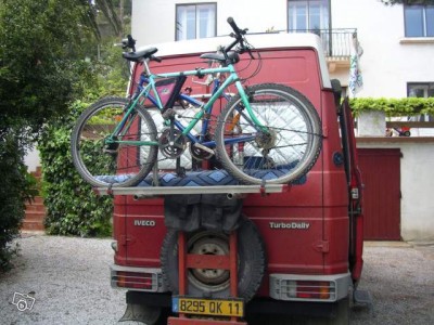

- Messages : 21466
la version de serge de leucate:
je me tate pour faire quelque chose du genre..certes il faut systématiquement descendre la roue et le porte roue pour accéder aux portes arrières...et je trouve aussi que celui ci descend un peu bas..pénalisant l'angle de sortie
-porte vélo et porte roue de secours sécurisant
les portes arrières du vehicule et se baissant
par un système très simple et facile de poulies.
