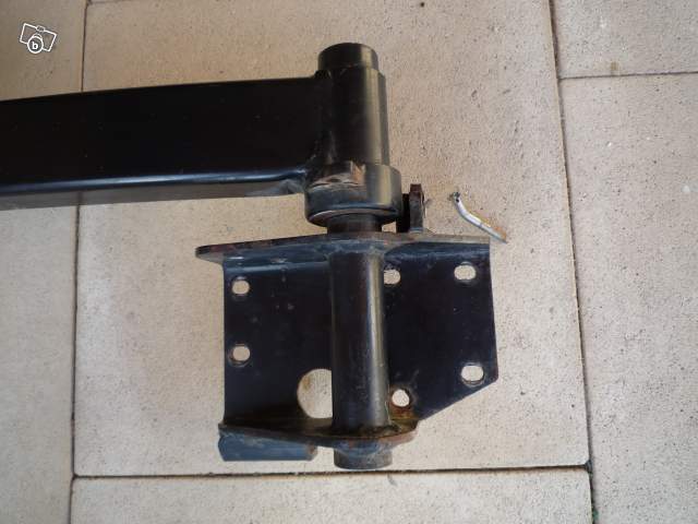

voici une base sur le même principe qui peut être intéressante à modifier pour nos fougons pour faire quelque chose de costaud à la ghezzy ou comme sur l'iveco de Guy
ce sera certainement juste pour y mettre du 900R16 par contre..sans tout modifier
http://www.leboncoin.fr/vi/50218808.htm?ca=12_s
200euros

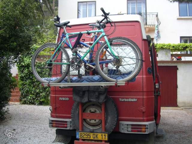

la version de serge de leucate:
je me tate pour faire quelque chose du genre..certes il faut systématiquement descendre la roue et le porte roue pour accéder aux portes arrières...et je trouve aussi que celui ci descend un peu bas..pénalisant l'angle de sortie
-porte vélo et porte roue de secours sécurisant
les portes arrières du vehicule et se baissant
par un système très simple et facile de poulies.

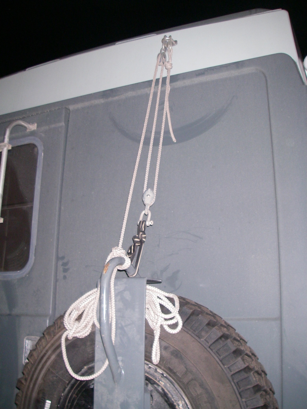

No problemo, et c'est avec plaisir, car le système est assssez pratique et me permet de gérer la maniabilité de la dite roue seul...!!! En fait, l'ensemble est maintenu par le boulon que vous voyez au centre de la roue ; la roue est boulonnée par l'intérieur de la jante.hippo a écrit :il semblerait que Maxime ait la situation inverse..plus commode déjà pour mettre la roue dessus...
Maxime si tu passes par là peut être peux tu nous en dire plus...sur le système de vérouillage par exemple...
bon déjà le fait que ce ne soit pas sur un ouvrant limite les besoins de manipuler la chose...sauf quand on a besoin de cette foutue roue![]()
Un système de renvoi de poulie s'attache à l'anneau tout en haut.... si si on le voit....le tube en haut de la patte permet à l'ensemble de reposer à terre..... voila pour la théorie.... en pratique, quand besoin est, je dévisse le boulon central, en ayant au préalable tendu la corde..... puis je descend tranquillement l'ensemble... je repose la roue a plat et remonte le tout d'un bon coup de rein...et je reboulonne...
défaut : un peu lourd.... mais quand ya pa le choix, ya pa le choix !!!!!!

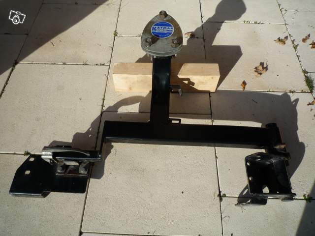

si vous avez une préférence pour le type Kaymar http://www.leboncoin.fr/vi/76250964.htm?ca=12_s
250 euros (donné pour être à 530 neuf)
forcément a modifier pour l'entraxe qui va bien mais c'est une base...ou bien juste pour l'inspiration.
