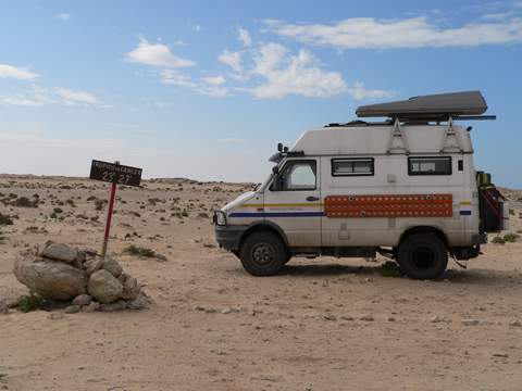

la version de serge de leucate:
je me tate pour faire quelque chose du genre..certes il faut systématiquement descendre la roue et le porte roue pour accéder aux portes arrières...et je trouve aussi que celui ci descend un peu bas..pénalisant l'angle de sortie
-porte vélo et porte roue de secours sécurisant
les portes arrières du vehicule et se baissant
par un système très simple et facile de poulies.

Re: porte roue...par hippo
Comme on le voit sur la photo (retravaillée), l'ensemble descend très bas et assez loin de la roue. Sur mon bahut, j'ai comme cela une attache de remorque du même genre "style charrue" avec laquelle j'ai touché une fois en descendant une marche en béton... c'est pas glop, ça a eu tendance à déformer l'arrière du plancher avec un gros "klong"... depuis, je me méfie un peu plushippo a écrit :...et je trouve aussi que celui ci descend un peu bas..pénalisant l'angle de sortie![]()
