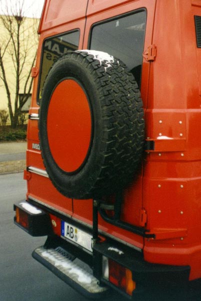

voilà un accessoire qui n'est pas que fun !
je me balade depuis l'achat, avec ma monstrueuse roue de secours 900R16 à l'arrière sur le sol... et j'aimerais bien faire au moins un porte-roue pour la mettre derrière le véhicule...si c'est pas 2 comme Guy pour les voyages lointains...

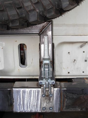

comme je suis un esprit chagrin, alors que je suis super heureux de découvrir la réalisation de Nicolas que vous allez voir ci-dessous, je me demande, et ces roues à cerclage réputées super solides bien que super lourdes, ne sont-elles pas censées rendre le démontage-montage aisé :mrgreen: bon ok on a vu que c'était pas ça... surtout pour décoller le pneu, ça doit pas être coton sans enlever la roue...mais, question stupide, ne devrions-nous pas pouvoir, théoriquement, ne transporter que des pneus de secours ? optimiste sans doute...et puis ça arrive de plier une jante aussi...je l'ai fait l'an dernier avec le transporter au Maroc. :roll: (mais ça n'était pas des cerclées non plus bien sûr )
en attendant vos commentaires je vous laisse admirer le travail de Nicolas, je ne sais pas quels éléments sont prélevés sur de l'existant et les quels sont spécifiques...Guy a une réalisation similaire sur le siens, faite par Paris 4x4 sur la base d'un porte-roue Kaymar (je sais plus comment ça s'écrit) je dois avoir une ou deux photos également.

de bien belles réalisations, qui mériteraient peut-être un peu plus de détails, et d'informations, genre, des dimensions, le type de métal utilisé, le type de soudure mise en œuvre, les contraintes rencontrées etc........ un petit reportage en somme ;)

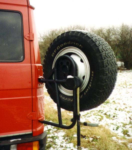

Ce qui est pire, c'est la roue de secours sur la porte car à la longue elle n'aime pas du tout vu le poids.
Le porte-roue de Ghezzi est pratiquement identique au mien.
Ghezzi
Re: le porte-roue selon ghezzi
Message par Ghezzi »

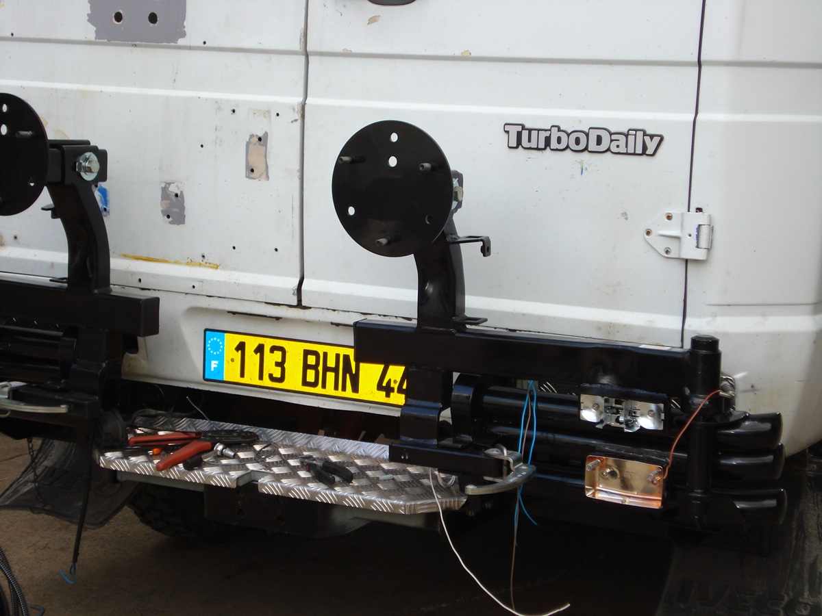

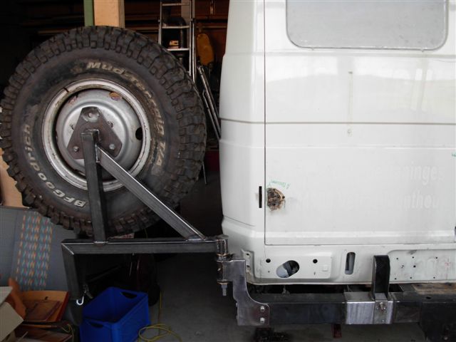

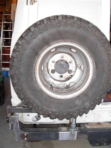

Salut Guy
Il est superbe "ton" porte ou non plutôt "tes" portes-roues,

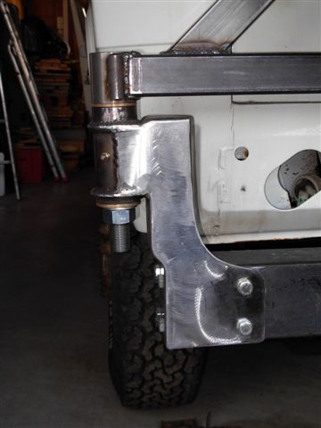

le mien j'ai simplement reculé la traverse d'origine qui est normalement plus basse, j'ai rallongé et renforcé le tout, le secret réside en fait dans la construction de l'axe de rotation du porte-roue, j'ai fait usiner une douille qui rentre dans un tube lui-même équipé d'une douille en bronze rainurée pour le graisseur. Ce qui permet d'user la douille en bronze et pas l'axe de pivot. Sinon le reste c'est du tube acier standard carré 40x40x4 mm la fermeture vient d'une benne de camion et j'ai rajouté une goupille par sécurité. Après c'est au boulot et des heures, des heures, des heures de soudure, ponçage, ajustage et finalement peinture époxy.
Sinon il y a toujours la solution de récupérer l'axe d'un porte-roue de 4x4 pour le modifier.
Guy lui a visiblement son axe conique qui doit être monté sur roulement à bille.
Nicolas

Je trouve très intéressant ces réalisations de porte-roue qui permettent de soulager les articulations de portières qui ne sont pas prévues pour ça et qui probablement ne tiendraient pas le choc avec d'énormes roues 900R16 qui pèsent très lourd...
Et donc je trouve intéressant cette articulation qui travaille avec un sacré porte-à-faux quand même, mais permet par une rotation verticale de libérer l'accès aux portes arrière.

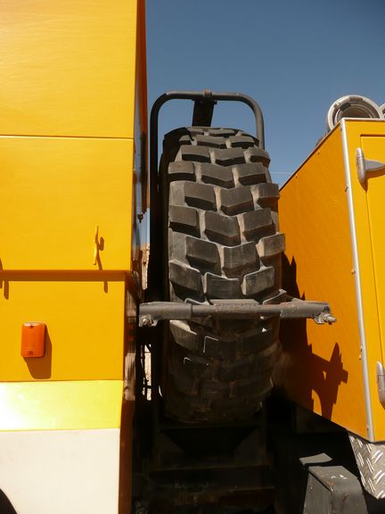

Mais je suis également intéressé par les porte-roues de camion que l'on trouve entre cabine et cellule sur Brimont brut, entre autres, et qui par une rotation d'axe horizontale permettent de basculer la roue (d'un poids conséquent) en position, quitte à lui adjoindre un petit treuil mécanique ou électrique en plus ?
Je dois avoir quelques images de ce genre de chose, mais déjà, c'est le principe qui semble avoir été retenu sur ce Bremach, il me semble...
http://forum.debucquoi.com/down ... &mode=view
Une combinaison des 2 rotations (ce qui est peut-être le cas ici) permettrait malgré tout de dégager l'accès aux portes arrière...
Pascal

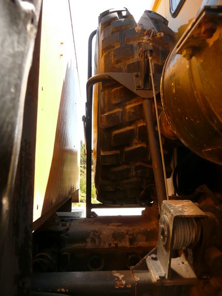

Voilà, j'ajoute deux images du porte-roue en question... ici sur un Pegaso... vu le poids de la roue, le treuil n'est pas du luxe ici... et moi-même je me vois pas trop grimper les quoi... 80 kg de roue de l'Iveco ? sur le porte-roue classique...
Par contre, encore une fois... n'est-il pas envisageable de ne se balader qu'avec des pneus et chambres à air de rechange ?
Bon, bien sûr, une roue toute montée fait gagner du temps, car on choisit rarement l'endroit où on va crever... (au propre comme au figuré :shock:). Allez, bon, une jante montée alors... et puis des pneus en rab... bon, je sais ça prend autant de place qu'une roue complète et encore plus con à fixer, peut-être... mais sinon quelqu'un a-t-il déjà bousillé une de ces jantes à cerclage ? Parce que vu la hauteur de flanc des 255x100R16... soit 255 mm... il faut déjà y aller pour que ça touche les bords de la jante, quand même, non ?

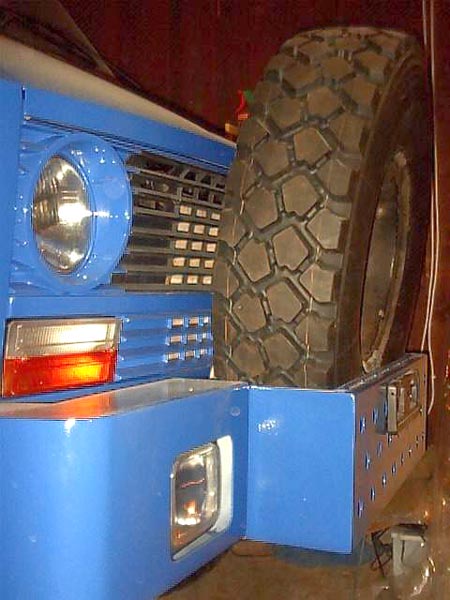

Bon allez, je continue sur le thème... "Mais où puis-je donc mettre ma roue de secours ?"...
Là le radiateur il vous dit pas merci mais bon... pourquoi pas...

sinon autre solution pour les charnières:

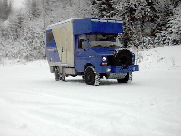

moi je l'avais mis à l'avant du LAND, à plat ça servait de parre-choc surper renforcé en cas de mauvaise rencontre
et aussi ce n'était pas trop difficile pour la déposer et remettre l'autre à la place.
Eh puis de temps à autre ça servait de place assise suplémentaire (à petite vitesse évidemment et pas sur route bien sûr!)

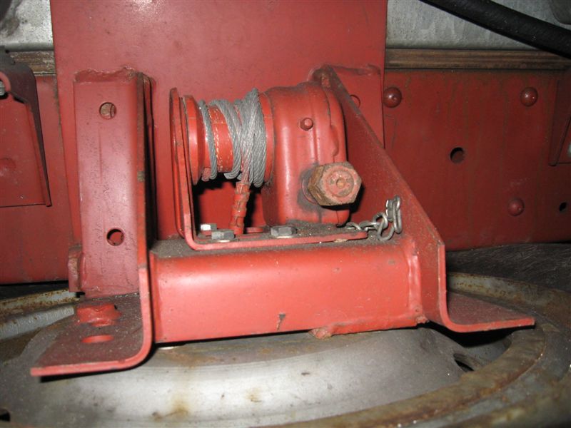

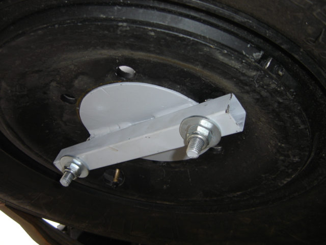

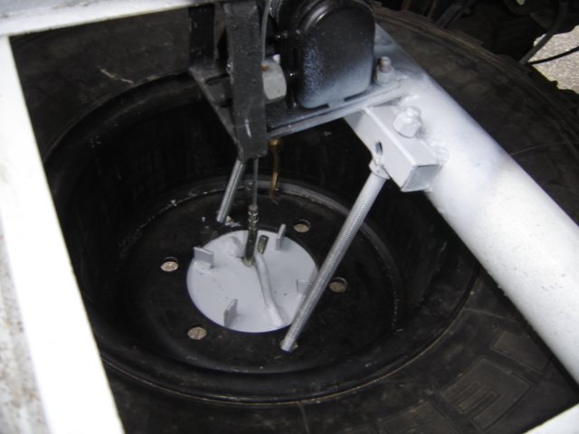

voilà après avoir fait travaillé la matière grise,
j'ai conçu ce porte roue avec treuil POMMIER,
platine support de treuil, treuil avec câble, tiges filetées, écrous et entretoise,
je vous en mets pour 4kg, Monsieur,
que du bon sans gras inutile, solide, léger, et ergonomique,
:idea: Jean-Louis

sympa ton montage Jean Louis,
tu m'avais expliqué mais avec des images quand c'est fait c'est encore mieux :wink:
le truc c'est que comme tu le sais sur l'iveco beaucoup plus court qu'un B on a pas la place sous le châssis.
bon maintenant pour ce qui est de monter les 70 ou 80kg de roue à hauteur des portes arrières ça devrait se résoudre depuis que je lui ai collé une gallerie...un petit treuil avec poulie de renvoi en haut devrait faire l'affaire...160kg de traction sur la poulie tout de même :?

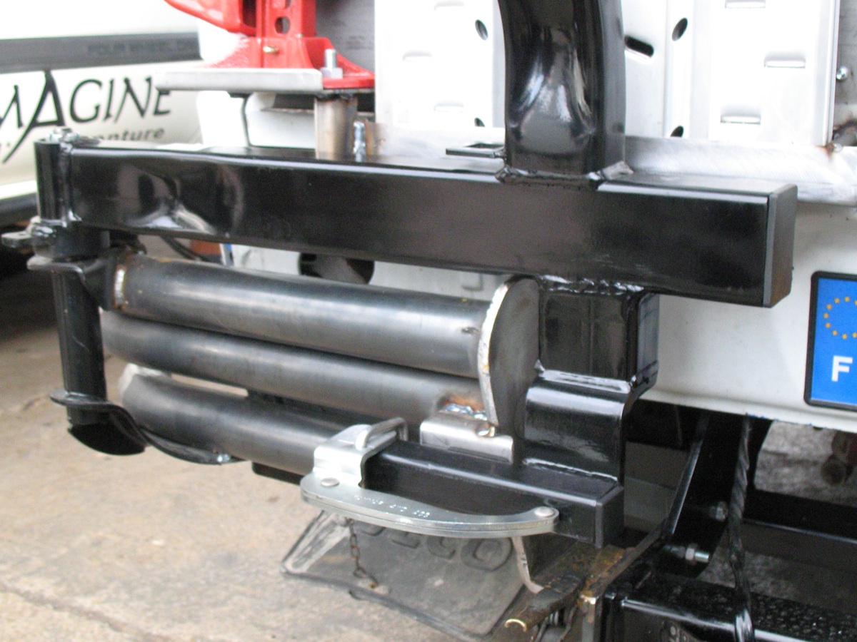

reste que j'éssaie de trouver une solution de porte roue avec le moins de trucs à souder tant qu'à faire.
j'ai récupéré un morceau de porte roue de brutt mais l'espacement des goujons étant différent je pense lui conservé sa destination initiale.

morceau de porte roue de brutt qui aurait pu servir de base mais ce serait dommage vu que l'entraxe (et diamètre) des goujons n'est pas adapté.
