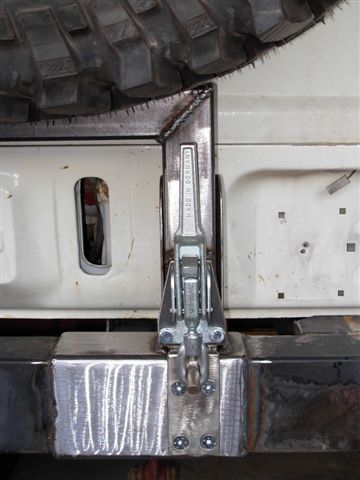

voilà un accessoire qui n'est pas que fun !
je me balade depuis l'achat, avec ma monstrueuse roue de secour 900R16 à l'arriere sur le sol... et j'aimerai bien faire au moins un porte roue pour la mettre derrière le véhicule...si c'est pas 2 comme Guy pour les voyages lointains...
comme je suis un esprit chagrin, alors que je suis super heureux de découvrir la réalisation de Nicolas que vous allez voir ci dessous, je me demande, et ces roues à cerclage réputées super solide bien que super lourdes, ne sont elles pas censées rendre le démontage montage aisé :mrgreen: bon ok on a vu que c'était pas ça... surtout pour décoller le pneu, ça doit pas être coton sans enlever la roue...mais, question stupide, ne devrions pas pouvoir , théoriquement, ne transporter que des pneus de secours ? optimiste sans doute...et puis ça arrive de plier une jante aussi...je l'ai fait l'an dernier avec le transporter au maroc. :roll: (mais ça n'était pas des cerclées non plus bien sur )
en attendant vos commentaires je vous laisse admirer le travail de Nicolas, je ne sais pas quels éléments sont prélevés sur de l'existant et les quels sont spécifiques...Guy a une réalisation similaire sur le siens, faite par Paris 4x4 sur la base d'un porte roue Kaymar (je sais plus comment ça s'écrit) je dois avoir une ou deux photos également.

Re: le porte roue selon ghezzi
Message par caliméro »
de bien belles réalisations, qui mériteraient peut être un peu plus de détails, et d'informations, genre, des dimensions, le type de métal utilisé, le type de soudure mise en oeuvre, les contraintes rencontrées etc........ un petit reportage en somme ;)

Ce qui est pire c'est la roue de secours sur la porte car à la longue elle n'aime pas du tout vu le poids.
Le porte roue de ghezzi est pratiquement identique au mien.
Ghezzi
Message par Ghezzi »
Salut Guy
Il est superbe "ton" porte ou non plutôt "tes" portes roues,
le mien j'ai simplement reculer la traverse d'origine qui est normalement plus base, j'ai rallongé et renforcé le tout, le secret réside en fait dans la construction de l'axe de rotation du porte roue, j'ai fait usiner une douille qui rentre dans un tube lui même équipé d'une douille en bronze rainurée pour le graisseur.Ce qui permet d'user la douille en bronze et pas l'axe de pivot. Sinon le reste c'est du tube acier standard carré 40x40x4mm la fermeture vient d'une benne de camion et j'ai rajouter une goupille par sécurité. Après c'est au boulot et des heures , des heures, des heures de soudure ponçage ajustage et finalement peinture epoxy.
Sinon il y à toujours la solution de récupérer l'axe d'un porte roue de 4x4 pour le modifier.
Guy lui a visiblement son axe conique qui doit être monté sur roulement à bille.
Nicolas
