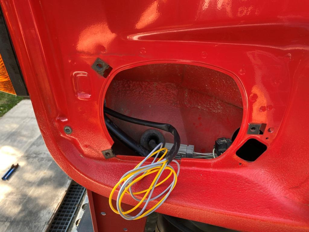

les 2-3 photos du passage des câbles pour les feux de brouillard avant....
vers le boîtier fusible....
Le connecteur du précablage pour les dégivrage des rétro....

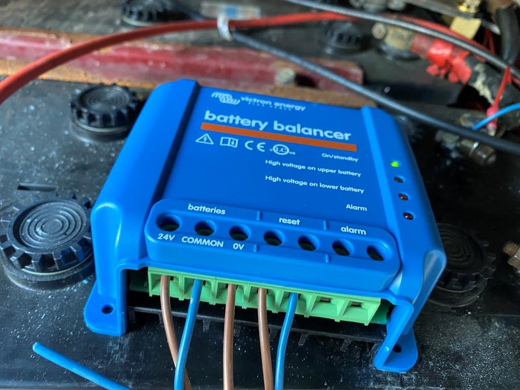

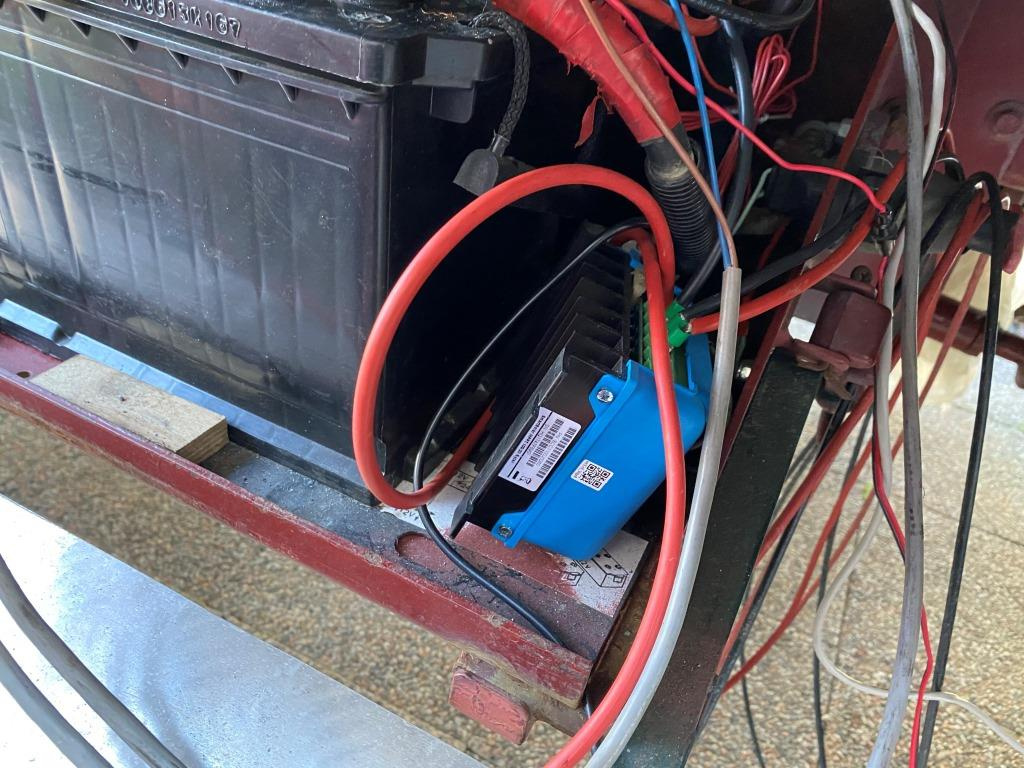

Le contrôleur de batterie qui surveille l'écart de tension entre les batteries lorsqu'elles sont montées en série.
Le BMV (afficheur) permet aussi cette fonction car j'ai reporté le plus de chaque batterie dessus. C'est en quelque sorte un doublon.
Le BMV permet de contrôler et d'avoir l'info en temps réel, le load balancer lui donne une alarme et c'est tout...
C'est donc dans le temps que je verrai l'utilité sachant que BMV permet aussi de contrôler la température de la batterie et donc informer le MPPT pour le charge.... Mais dans ce cas il perd la fonction de contrôle des tensions de batterie individuelle... (Midpoint)

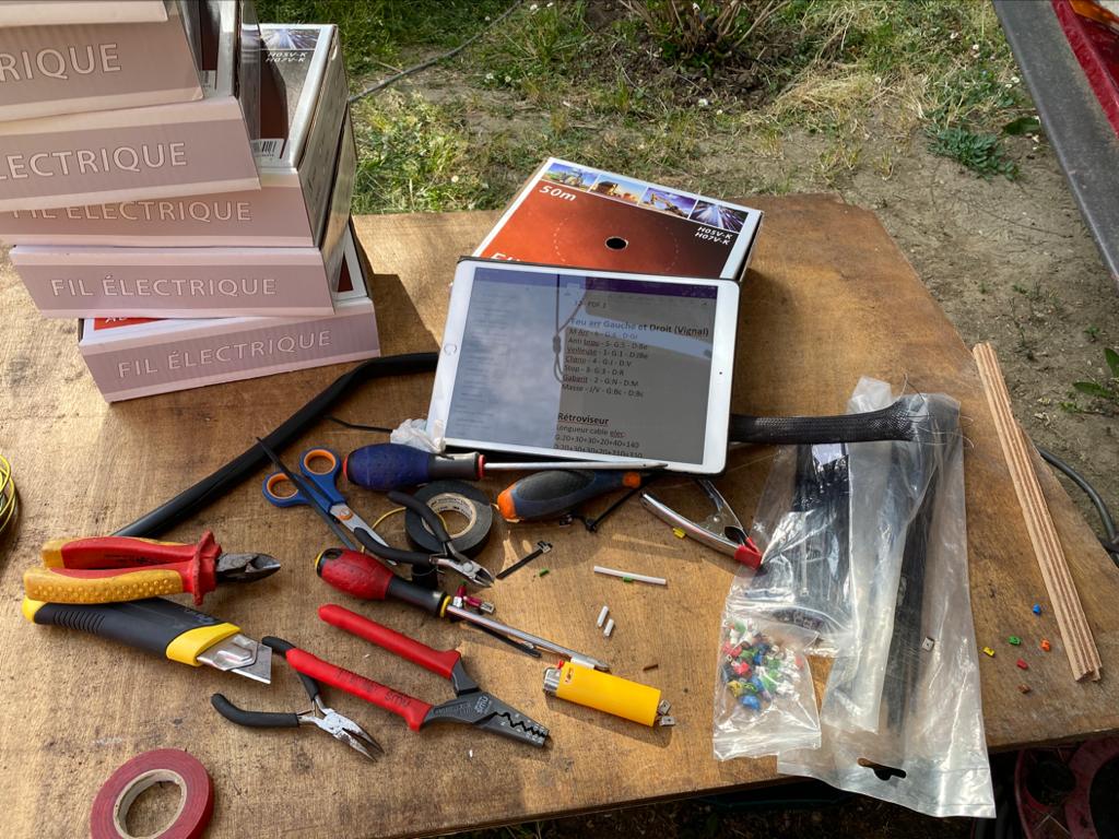

un peu de travail sur l'élec, ou la finalisation du câblage pour les antibrouillard avant :
Pose des connecteurs et numérotation des fils...
Ajout des fusibles. Sur notre S170 nous n'avons pas 2 rangées de fusibles mais uniquement 1 avec la prédisposition pour 4 autres circuits dont le réchauffage du filtre a gasoil qui était déjà câblée. Viennent donc s'ajouter, de gauche à droite . le réchauffeur du filtre dessiccateur, le dégivrage rétro, le réchauffeur filtre gasoil et les longues portées..
Modification du porte fusible pour accepter les cosses 6.35 mm

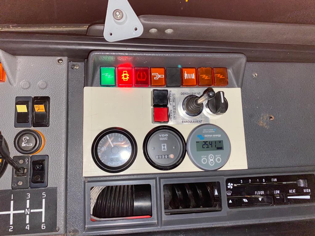

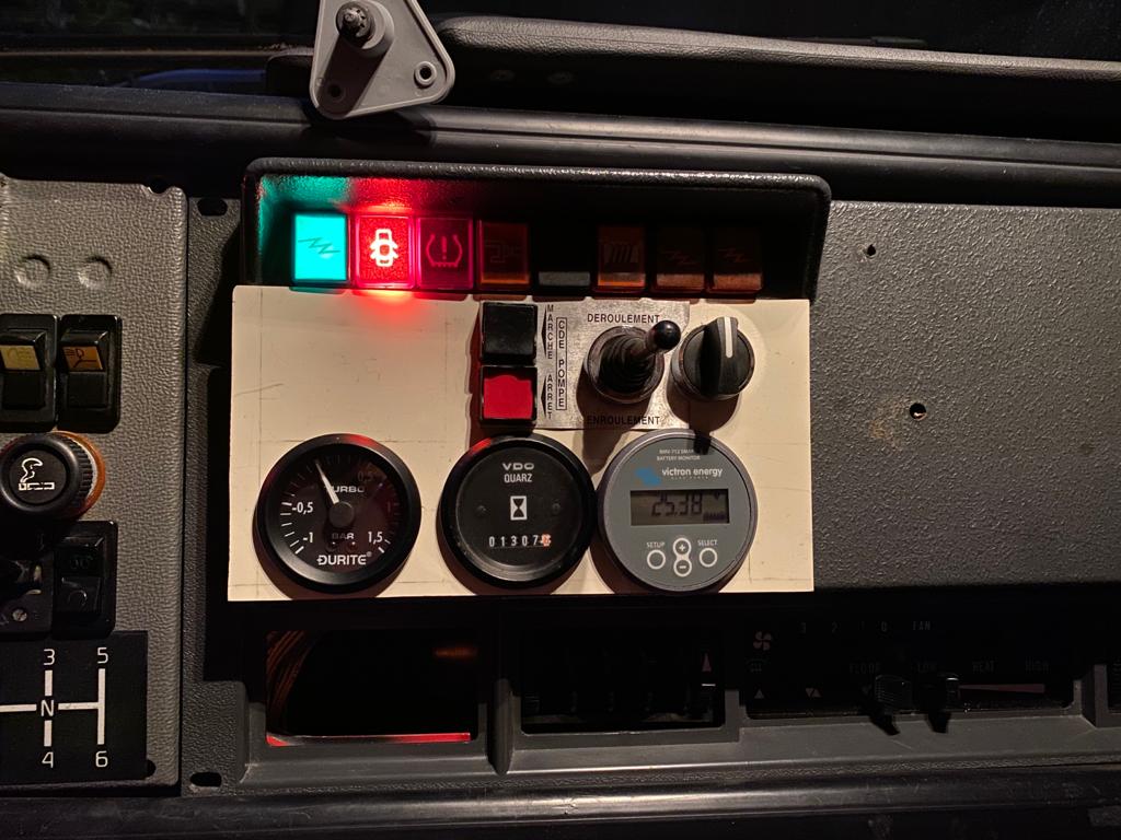

une nouvelle fonctionnalité... le voyant porte/soute ouverte...
le contacteur de porte...(pour avoir le modèle)
Allumage du voyant si ouverture de porte...

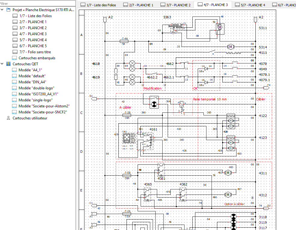

Les schémas électriques
des portes en lien avec les lumières plafond
pour les coffres

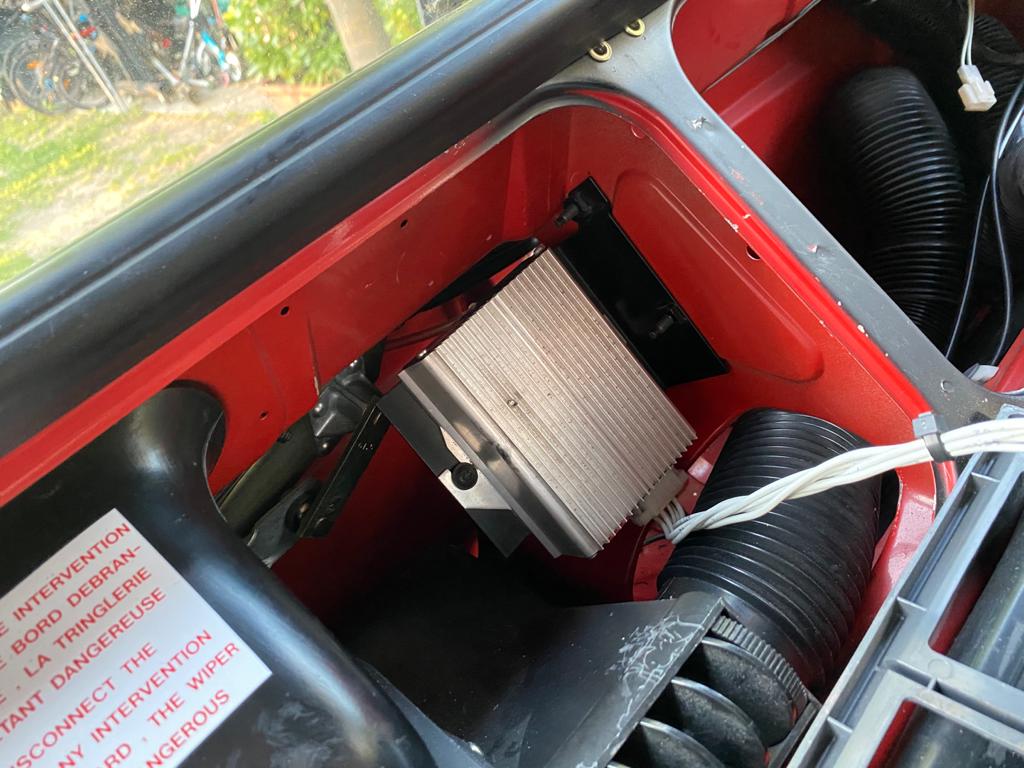

Remplacement du transformateur 24V-12V intégré 60 W
par un 140W des modèles après 1995
