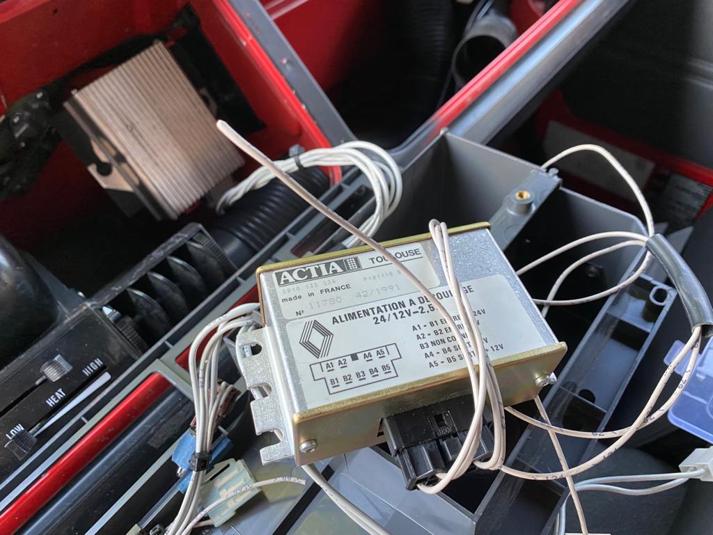

Pour le reste j'ai aussi bossé sur le trafic (Version Evado) qui attendait son coupleur de batterie depuis 2 ans !!! c'est fait... mais la batterie auxillière n'est pas en très bonne condition... plus un petit nettoyage du panneau solaire et c'est 10% de puissance en plus... entre avant et après le nettoyage sur un panneau de 100W !
Le coupleur tout neuf !!
L'ancien auquel j'ai récupèré les câbles...

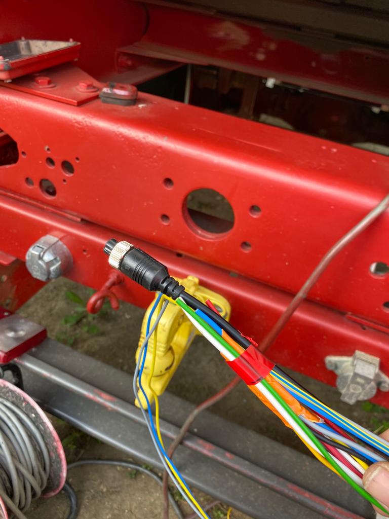

vers le boîtier fusible.... Le connecteur du précablage pour les dégivrage des rétro....

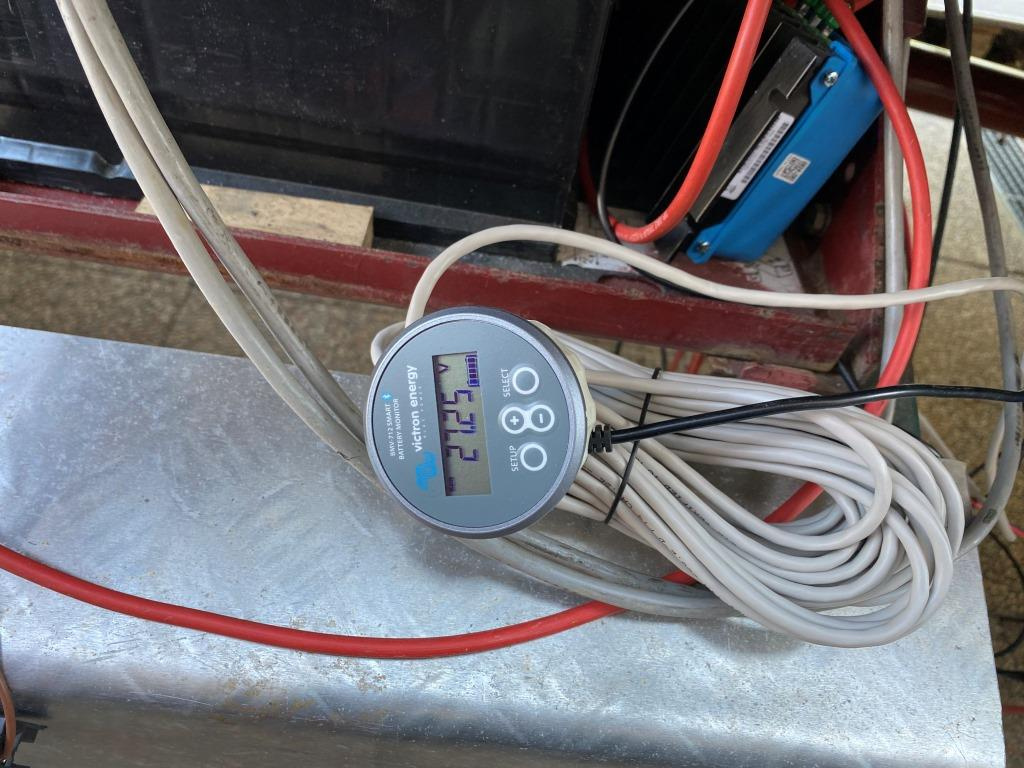

Mais aussi un peu de travail sur la partie production d'énergie...
J'ai donc fait rentrer 2 panneaux solaire SUNPOWER de 170W chacun.... pour remplacer les 2 HS par la grêle... et placé le MPPT 100/20 + un BMV 712 avec SHUNT + un balancier de charge et un Venus GX pour la gestion... Donc du 100% Victron le tout monté en volant pour l'instant
pose du shunt pour la mesure de la conso... et creation d'une barre de distribution...
Le régul MPPT 100/10 comme çà...
Le contrôleur de batterie qui surveille l'écart de tension entre les batteries lorsqu'elles sont montées en série.
Le BMV (afficheur) permet aussi cette fonction car j'ai reporté le plus de chaque batterie dessus. C'est en quelque sorte un doublon.
Le BMV permet de contrôler et d'avoir l'info en temps réel, le load balancer lui donne une alarme et c'est tout...
C'est donc dans le temps que je verrai l'utilité sachant que BMV permet aussi de contrôler la température de la batterie et donc informer le MPPT pour le charge.... Mais dans ce cas il perd la fonction de contrôle des tensions de batterie individuelle... (Midpoint)
Le BMV ... tension totale du parc...
Tension batterie supérieure du parc
Tension batterie inférieure du pac du parc
Et les 2 nouveau panneaux solaire en mode test...
... camion éteint, tout phares allumés.... préchauffage... Il faut que je regarde si je n'ai pas mis de limitation en courant sur le MPPT.... ce qui expliquerait que je ne passe pas les 260W sur les panneaux et 240 en sortie du MPPT pour l'instant...
voilà les travaux du jour....

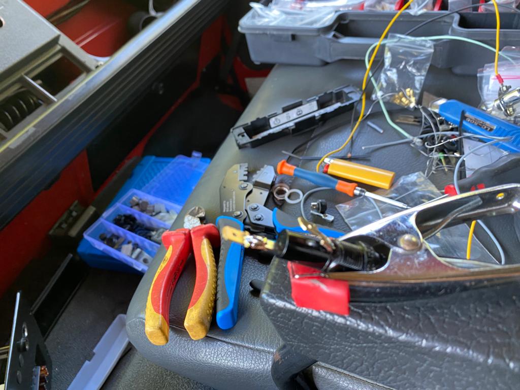

quelques nouvelles...
un peu de travail sur l'élec, ou la finalisation du câblage pour les antibrouillard avant :
Pose des connecteurs et numérotation des fils...

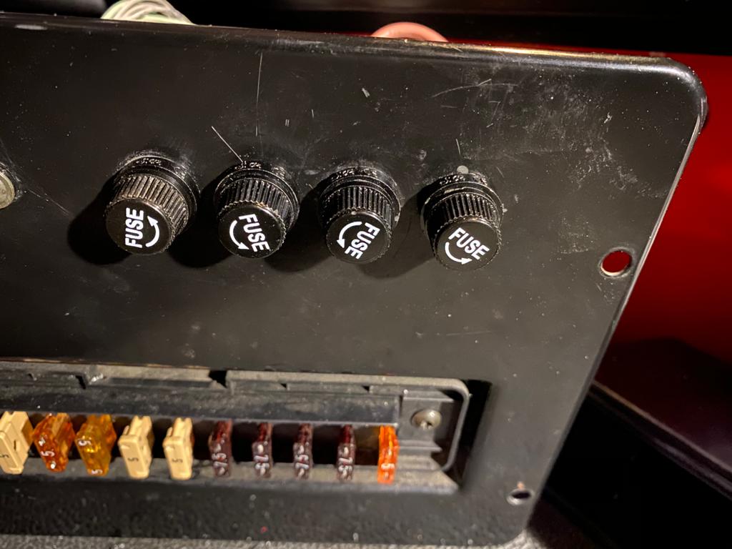

Ajout des fusibles. Sur notre S170 nous n'avons pas 2 rangées de fusibles mais uniquement 1 avec la prédisposition pour 4 autres circuits dont le réchauffage du filtre a gasoil qui était déjà câblée. Viennent donc s'ajouter, de gauche à droite . le réchauffeur du filtre dessiccateur, le dégivrage rétro, le réchauffeur filtre gasoil et les longues portées..
Modification du porte fusible pour accepter les cosses 6.35 mm
une nouvelle fonctionnalité... le voyant porte/soute ouverte...
le contacteur de porte...(pour avoir le modèle) Allumage du voyant si ouverture de porte...
Les schémas électriques
des portes en lien avec les lumières plafond pour les coffres Pose du 3 ieme feu stop Remplacement du transformateur 24V-12V intégré 60 W
par un 140W des modèles après 1995
Enfin un peu de câblage général pour reporter les lumières de gabarit, stop, phare de travail, caméra..... de la cabine à la cellule
Reprise des feux arrières
Le plan de travail, je reprends toutes les modifs sur un fichier sur la tablette puis mets à jour le fichier de câblage et schéma électrique.
Le câble pour la caméra de recul
passage de gaîne...
pose de l'avertisseur de recul...
et on range le tout dans la boite de dérivation... une seconde boite sera mise en place pour toutes les nouvelles fonctions
passage de gaîne...

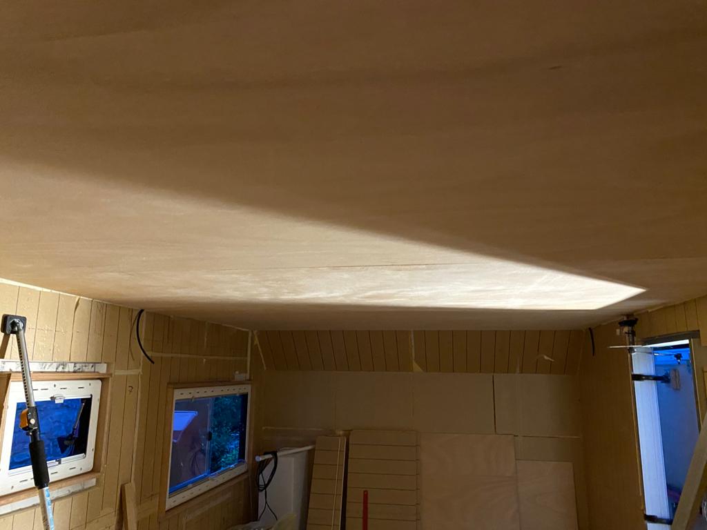

pour la cellule, je suis entrain de finir le doublage de l'isolation du plafond...
Pose à blanc..
puis collage
Le pan à 45° de l'avant...
Et voilà !!!
La presse pour coller l'isolant et le CP....
et de l'arrière

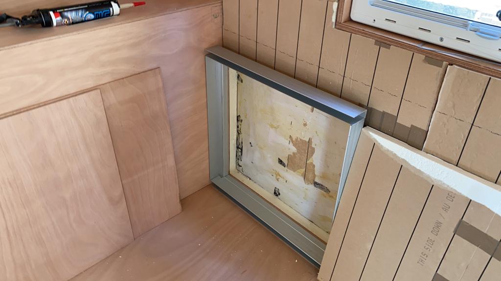

Préparation pour ouverture des soute...
Pose à blanc..
puis collage
Et voilà !!!
et de l'arrière
