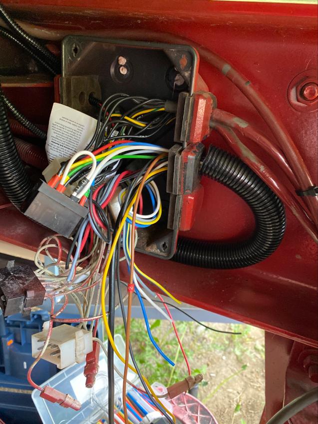

alors un lundi calme... j'ai repris les tubes derrière la calandre... encore un blanc qui fuit.. petit à petit....
Je démonterai complètement le boitier de jonction pour nettoyer l'intérieur (joints) au coton tige...
