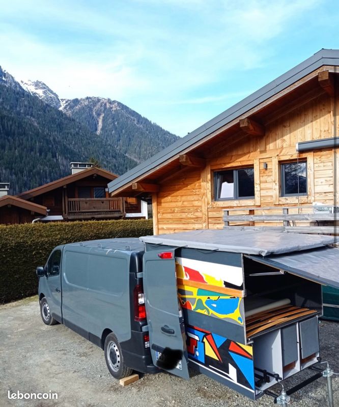

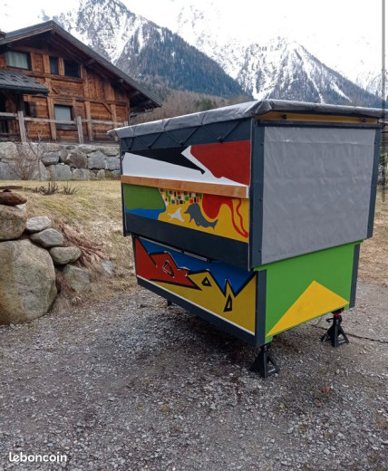

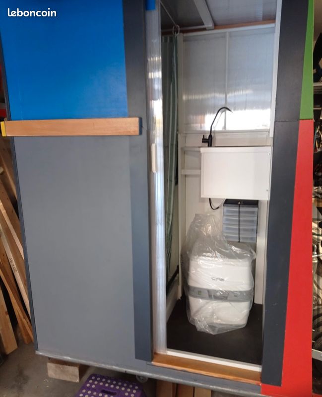

un concept déjà vu plus haut ou sur un sujet voisin...même si je suis pas convaincu surtout a ce prix mais si ça vous donne des idées
https://www.leboncoin.fr/ad/equipement_ ... 3090585911
une cellule de voyage modulaire pour Renault Trafic L2H1 et utilitaires similaires ou plus grands.
Idéal pour transformer rapidement votre utilitaire en van aménagé tout confort, tout en conservant l’usage de votre véhicule le reste de l’année pour le travail ou d’autres besoins.
Compatible avec : Renault Trafic L2H1 et tout utilitaire de dimensions équivalentes ou supérieures.
MODULE ARRIÈRE : Coin cuisine et couchage
Coffre avec tiroir, évier, robinet avec alimentation en eau, rangements
Deuxième coffre pour vaisselle, ustensiles et accessoires
Troisième coffre avec emplacement pour glacière/frigo (12V / 220V - 45L)
Coffre avant : réservoir d’eau 35L + espace de rangement pour linge, chaussures, etc.
Couchage avec structure à lattes + matelas en mousse (10 cm d’épaisseur)
Dimensions : 175 x 135 cm, avec possibilité de rallonge
Panneaux latéraux et toit démontables pour faciliter l’installation ou l’hiverner.
MODULE LATÉRAL :
Salle d’eau
Bloc toilette avec :
Lavabo
WC chimique
Douche intérieure (60 x 60 cm)
Réservoir d’eau 35L
Douchette extérieure avec pompe électrique solaire (20L)
ÉQUIPEMENTS SUPPLÉMENTAIRES :
Matériel pour chargement des modules dans le fourgon
Accessoires divers fournis
Possibilité d’acquérir également un utilitaire équipé avec les modules.
Avantage principal :
Profitez d’un aménagement complet pour vos vacances tout en gardant la liberté d’utiliser votre utilitaire à l’année pour des travaux, du transport ou autre.
Prix : 4500 euros

Ca déborde à droite, à gauche, derrière, dessus... !
Pourquoi y'a rien qui sort devant, ni dessous ?
Le résultat reste assez ingénieux et le gars se fait bien plaisir à concevoir ses systèmes. Et s'il y prend du plaisir, c'est bien là l'essentiel ! plusone
... même si c'est pas pour moi !
Par contre, qu'en est-il de la vie à bord sans sortir les extensions ?
Car sur beaucoup de parking ou en ville (tout au moins en France), il est interdit de faire "acte de camping", comme par exemple dérouler le store ou sortir l'antenne TV (pour ceux qui en ont). Donc, impossible de sortir les extensions.
Pourtant, il faut bien préparer sa soupe, la manger et pouvoir dormir... :?:
A suivre...

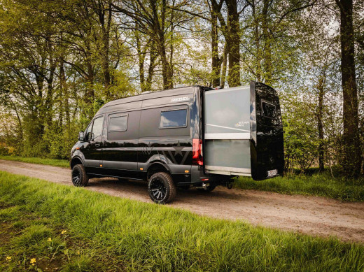

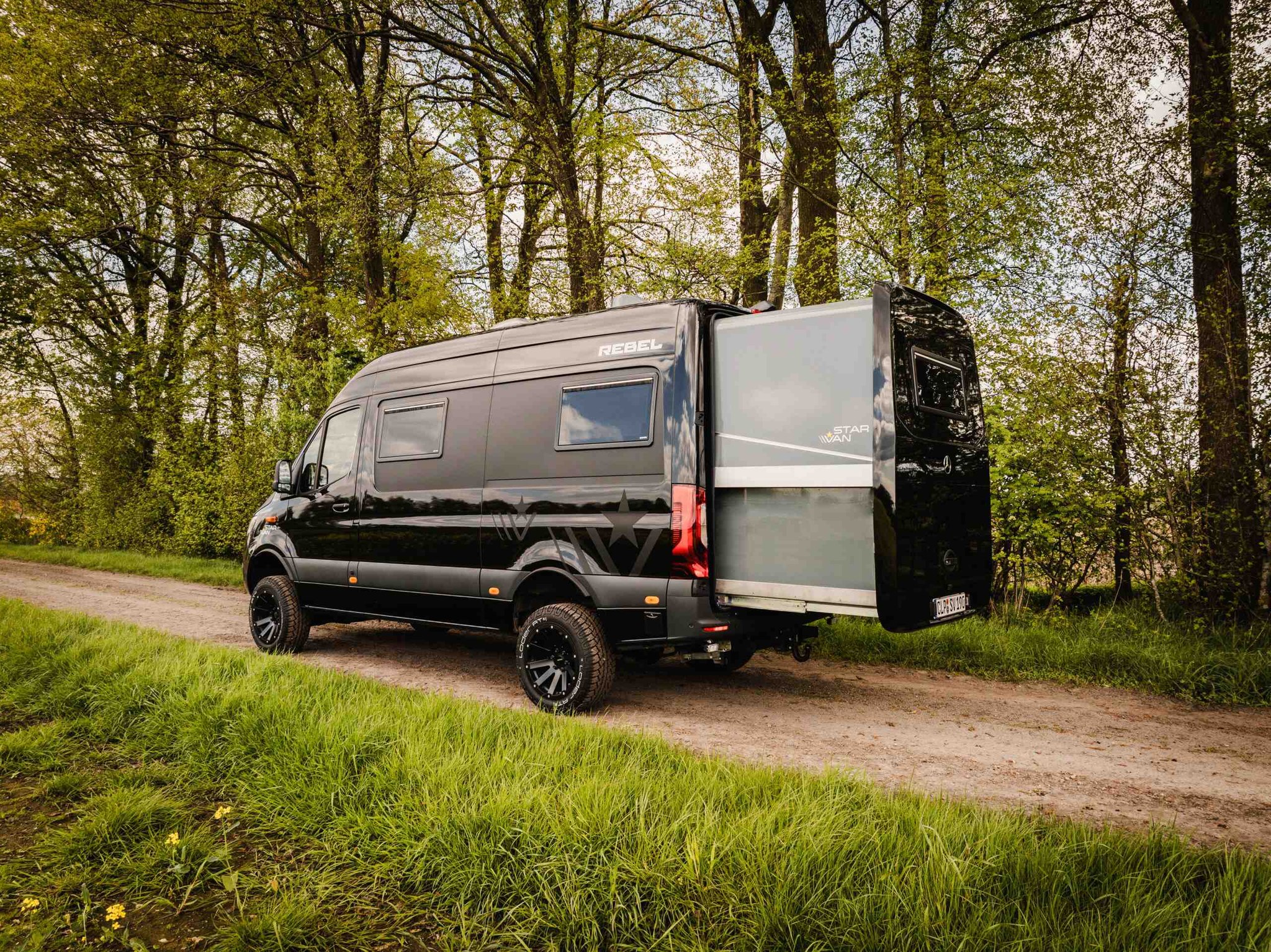

Je serais curieux de savoir le poids que cela représente avec une extension comme sur le mercedes, puis niveau isolation thermique et phonique une fois sortie..?!
Comme le dit Remi plus haut, ces véhicules avec extensions sont plus susceptible d'être controller par la police ou force de l'ordre pour camping sauvage!
En revanche sur l'espace gagné c'est quand même bien agréable :D

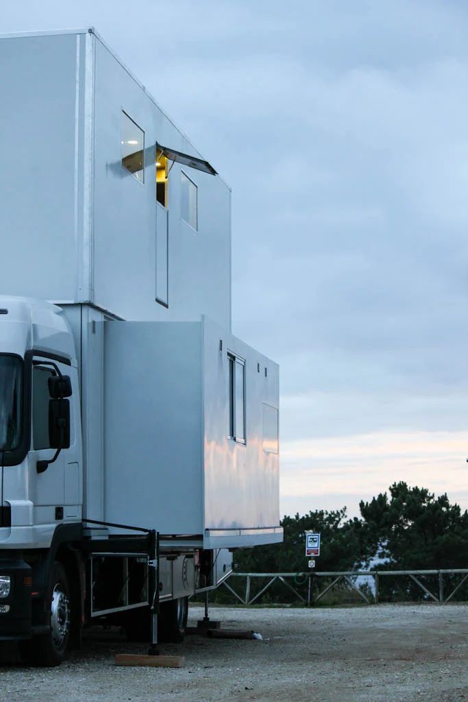

Apparement eux ils n'ont pas de soucis pour le camping sauvage en ouvrant les slides :lol:

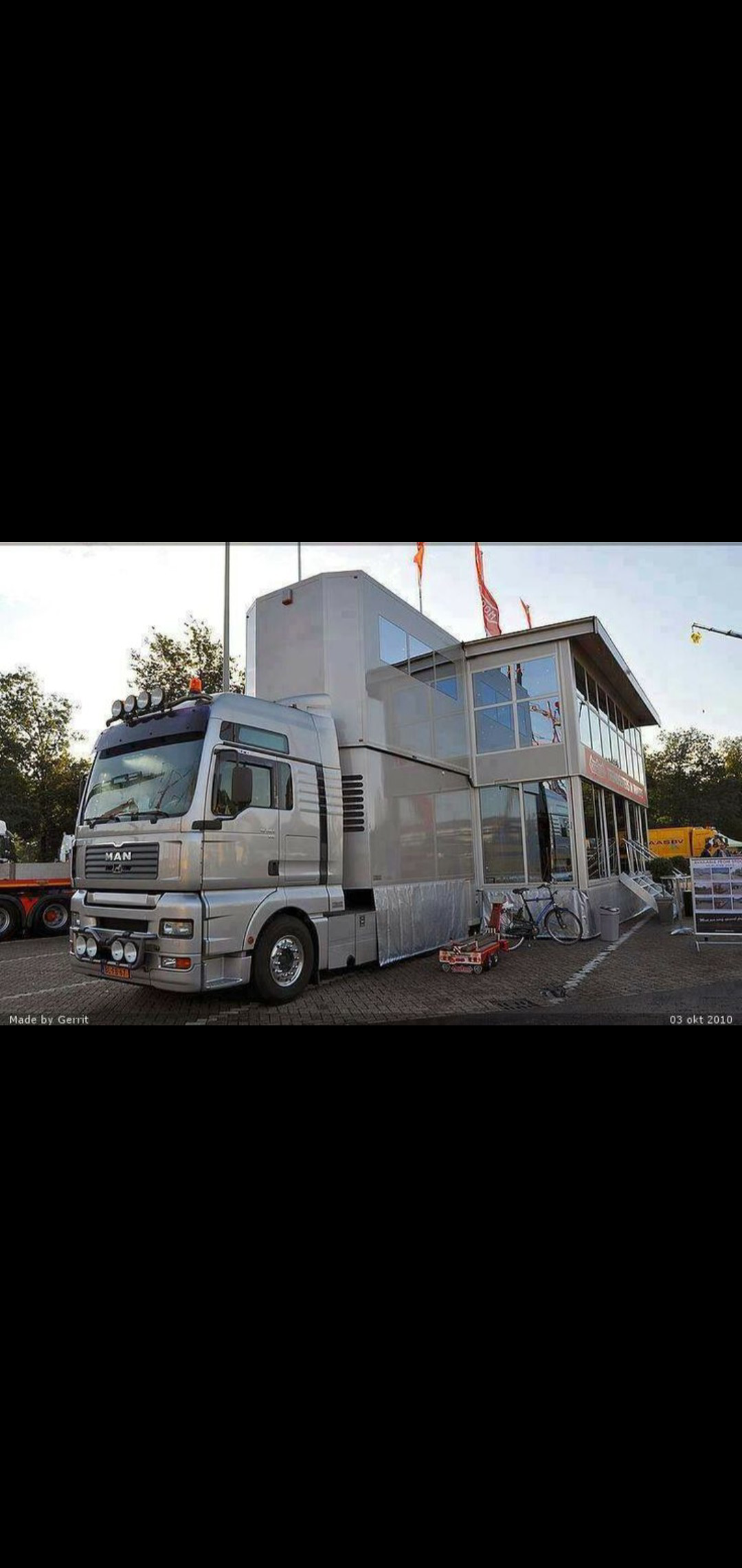

Celui là on en cause car niveau extension je pense qu'il à fait fort sauf si vous avez déjà publié ce camion ?? :mrgreen:
Le Truck Surf Hotel vous emmène à la découverte du Portugal ou du Maroc.
Appartenant à deux passionnés d'aventure et de surf, le Truck Surf Hotel est un camion aménagé en cinq chambres et se transforme en un hôtel à deux étages une fois stationné. L'établissement propose des séjours sur les spots de surf et autres destinations côtières du sud-ouest du Portugal et du Maroc.
https://pin.it/4pMPOz8Dv
Celui là plutôt utilisé en Show Room, transformé en habitation ça doit faire la taille d'un belle appartement de 70m2 :P

voyageurdetoiles a écrit : 21 févr. 2026 16:34 Je serais curieux de savoir le poids que cela représente avec une extension comme sur le mercedes, puis niveau isolation thermique et phonique une fois sortie..?!
c'est fonction de l'usage...comme tout mais effectivement ça fait parti des questions a se poser pour partir dans des trucs comme ça:
est ce qu'on a l'intention d'utiliser le véhicule dans des zones ou ça peut poser problème comme les zones urbaines, et est ce que le véhicule est utilisable ou non sans déployer.
ces mecanismes pesent forcément quelque chose, c'est notamment une question importante pour les toits relevables ou l'interet est de limiter le balant mais que si c'est au prix d'un poids suplémentaire perché 30cm moins haut l'intention initiale peut très bien tomber a coté.
et de se poser la question aussi pour quelles destinations on a besoin de passer du temps a l'intérieur plutôt qu'a l'exterieur... sans doutes là ou il pleut ou ne fait pas chaud dehors (ou trop chaud si on compte sur le clim ?) et auquel cas en effet est ce que l'isolation de l'ensemble est au rendez vous compte tenu qu'un système a tiroir consomme en largeur 2 fois l'épaisseur nécessaire a l'isolation d'une boite simple sans cet artifice.
que l'extraction par l'arriere ne permet a priori pas d'envisager dormir dans la largeur mais plutôt dans la longueur... là ou un véhicule légerement élargit localement par des extensions latérales fixes permettrait de dormir dans la largeur en fixe sans toutes ces tracasseries.
donc c'est vraiment a peser dans la reflexion, je pense que dans ce domaine comme dans beaucoup d'autres c'est une fois confronté aux différentes situations qu'on se rend compte des réels avantages ou inconvénients de telle ou telle configuration d'autant que tout le monde ne vit pas les memes lieux de la même façon. donc on a tot fait de baver sur les reves des autres qui s'avèrent au final ne pas être les notres, et ne sont même des fois pas ceux de ceux qui les montrent si on avait l'occasion de creuser le sujet avec eux.
le sujet extensions latérales viewtopic.php?p=231089#p231089
le sujet toits relevables viewtopic.php?p=217870#p217870

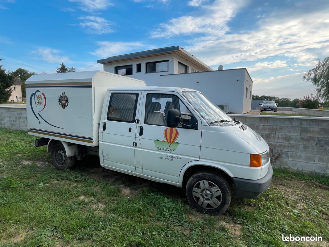

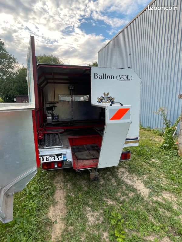

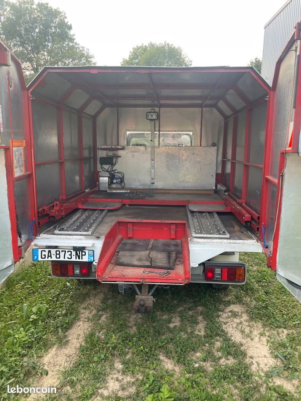

au hasard des annonces on tombe parfois sur des trucs étonnants comme ici un véhicule aménagé pour le transport de montgolfières..
alors vous me direz quel intéret ici vu qu'il n'est pas 4x4 et qu'il a peu de chances de le devenir vu l'aménagement du châssis mais c'est justement ces particularités que je trouve "amusantes" ainsi que la forme des portes arrières sans doutes adaptées au transport des bruleurs ou du panier...
cette protuberance arriere est singuliere tout autant que le rabaissement du châssis au centre qui lui me rapelle feu mon brutt que j'affectionnais sur ce point.puisqu'il permettait de tenir debout sous le niveau des roues entre les longerons viewtopic.php?p=231956#p231956 et de ce fait d'avoir une cellule très basse.
https://www.leboncoin.fr/ad/utilitaires/2903080813

En fait je viens de comprendre que ce n'est pas un slide l'annonce sur mon avant dernier message, c'est un caisson déjà aménagé qui viens ce loger et fixer dans le fourgon...
Intéressent le carrossage du camion pour le transport de ce ballon, c'est la premiere fois dans voir un ..
Messages : 22359
Re: brainstorming portes arrières

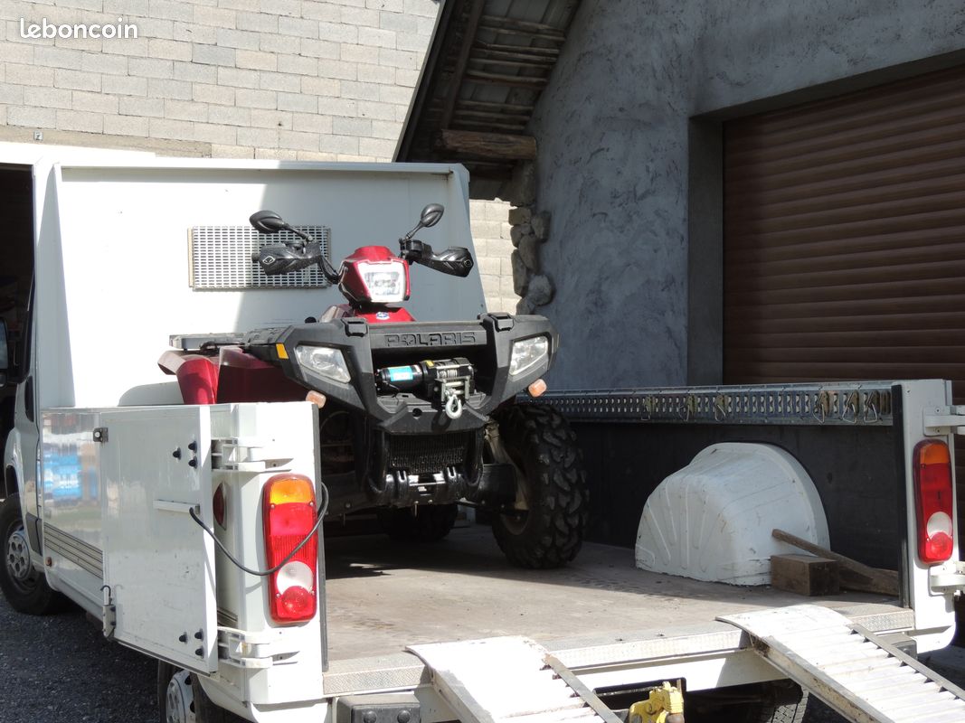

reponse oui aux 2
pour le second en fait a part les portes arrières, le décaissé dans le plancher n'est finalement pas si etrange que ça dans la mesure ou c'est finalement ce qui differencie un fourgon dont le sol est abaissé sous le niveau supérieur des roues qui ont chacun leur logement propre de chaque coté, et les camions plateau qui ont généralement un fond plat au dessus des roues arrières et de leur débattement et qui ont donc aussi l'inconvénient de remonter le centre de gravité de l'espace de vie même si celà dépend de beaucoup de l'aménagement qu'on y met puisque des qu'on s'équipe de reservoirs d'eau propre, eaux grises et noires on place ceux ci au plus bas et du coup sous la cellule dans le cas d'un plateau plat ou eventuellement dedans par manque de place dans un fourgon .
l'alternative que l'on connait sur les pick up mais que l'on voit sur certains camions savoyard aussi comme les t3 volkswagen c'est la cellule en omega qui profite du fond de benne rabaissé et c'est un peu ce qui se passe avec ce t4 finalement.
ou comme ce dangel ci viewtopic.php?p=218492#p218492
c'est finalement comme un fourgon decapsulé :mrgreen:
