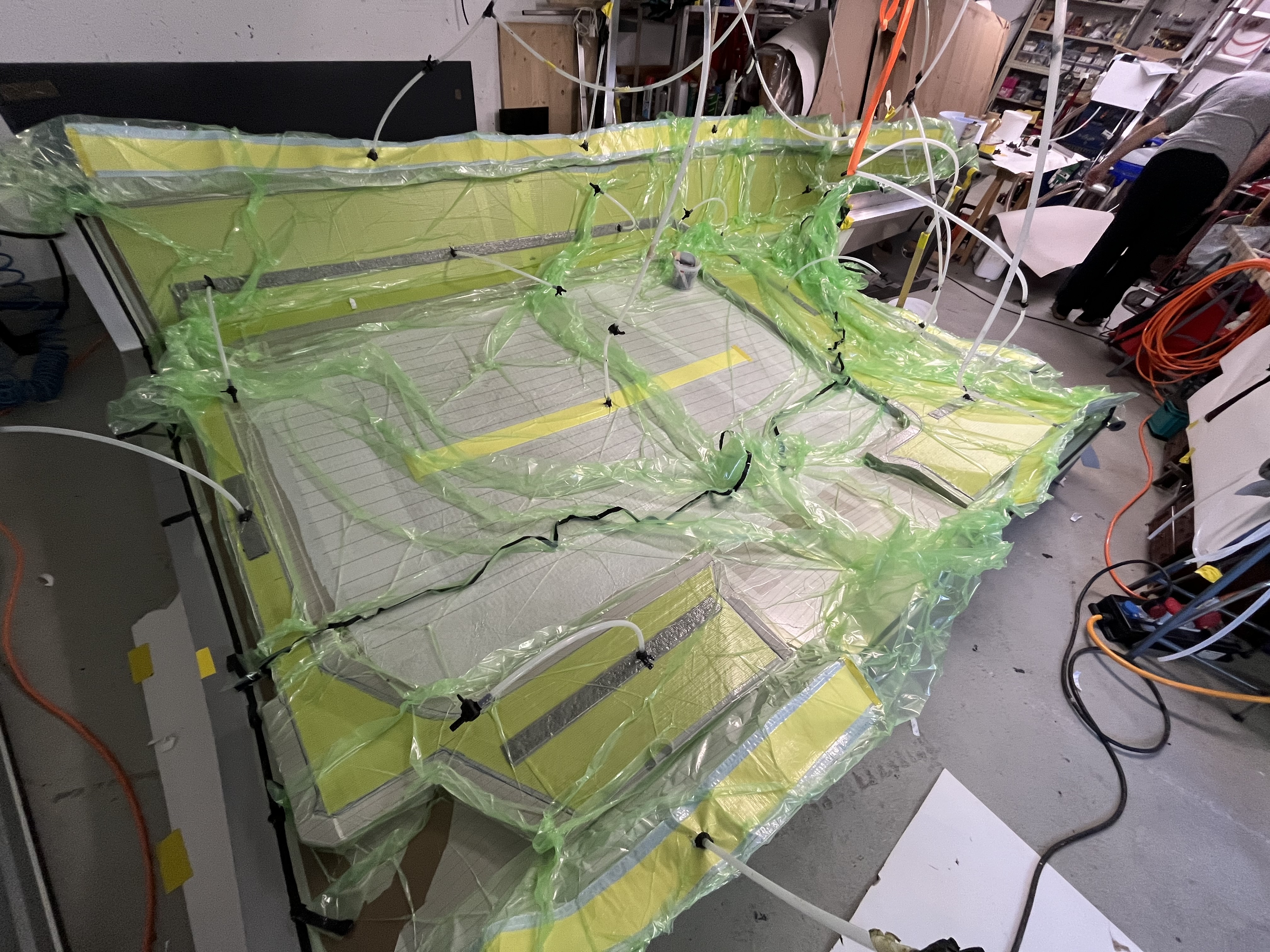

On travaille dans ce domaine donc le client a tout dessiner et fait les moules en cnc .
Moi j interviens sur la partie technique des
Composites.
Oui c est du luxe mais on. arrive a moins de 20 kg pour les slides out et un produit d exception .
Et comme on est sur une base d un VL on optimise tout car il y aura pas mal de matos embarqués .
C est le projet d une vie pour ce client.
La cellule est été calculée et estimée à 176kg. Avec un peu de marge.
Je pense on sera. Certainement plus proche des 200kg. Mais vous verrez une fois fini car il
Y a rien de conventionnel qui est fait.

Preparation du Panneau latéral de cellule on voit mieux la decoupe du slide out qui à été déjà moulée.

ok et on comprend surtout que tout est moulé car rien n'est plan vu le fuselage donné a la forme de cellule sur ce qui semble être l'avancée de la capucine au fond.

Tout est moulé et toute les decoupes et reservation insert pour les joints et autre sont usinees dans la mousse lorsque la pièce sort du moule elle est finie avec
Toutes les reservation et renfort en place normalement il y aura aucune decoupe á faire ou rupture de fibre dans la structure .

Moulage du panneau de cellule avec ça découpe
Pour l extension

Une fois demoulé

Voilà le slide en carbone fraîchement démouler poids de l ensemble 15 kg
