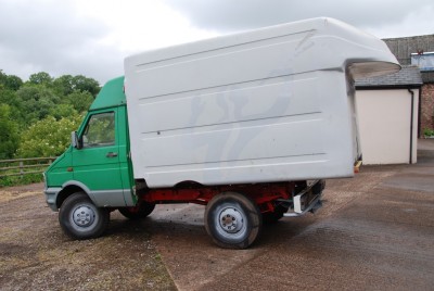

Personne n'a réagit sur la modification que "vacheronkite a éffectué" sur son iveco actuellement en vente..aucuns commentaires..à part esthétiques bien sur.. :roll:
avant Image
http://forum.debucquoi.com/down ... &mode=view
après
Messages : 3741
Re: allongement..élargissement de cellule
hippo a écrit :Personne n'a réagit sur la modification que "vacheronkite a éffectué" sur son iveco actuellement en vente..aucuns commentaires..à part esthétiques bien sur.. :roll:
Moi, je n'aime pas qu'on dise du mal de ce que je fais (même si cela le mérite parfois) et je tente de l'appliquer à autrui... :evil:
Les transformations comme celle présentée qui jouent sur les dimensions "règlementaires" du véhicule peuvent à mon avis entrainer bien des désagréments de la part des experts/assureurs lors de "l'accident" qui nous menace tous mais aussi lors d'un contrôle toujours possible de la part de la maréchaussée... tous n'ont pas l'oeil bienveillant et attendri en regardant nos machines (sauf les TP3 :wink: ).
D'ailleurs, je croyais que tu étais favorable à la "réversibilité" des modifications, là c'est loupé :lol:

bon ..retour à nos moutons...c'est effectivement là que je voulais en venir..au caractère à la fois irréversible (sauf à la meuleuse..merci Dimitri :wink: ) de la chose..ainsi qu'a son caractère illégal...maintenant de quoi dispose la maréchaussée pour considérer celà comme illégal ? il faudrait détenir le certificat de carrossage de réception du véhicule pour en juger...ou au moins que les dimensions hors tout du véhicule soient portées sur l'étiquette qui se trouve normalement sur le coté extérieur de tout utilitaire...l'avez vous cette étiquette ? pas moi en tous cas..et sur le brutt la longueur est manquante..et quand bien même ce sont des chiffres autocollant qu'il suffit de faire "valser"...
d'abord tenté par un élargissement escamotable façon caravane de forains..comme la cellule d'un brutt que nous avions vu passer...
d'ailleurs je fusionne avec le sujet en question qui se trouve maintenant au dessus..
voir même un élargissement tout court..la largeur de celui de vacheronkite me satisferait tout à fait...même si techniquement..a cause de l'ouverture d'une porte latérale sur le flanc droit..seul un élargissement du flanc gauche parait "facilement" envisageable...
c'est finalement un allongement que je trouve être le moins lourd de conséquence sur l'intégrité du véhicule puisqu'il s'agit d'ouvrants..et que je me suis procuré une deuxième paire de porte permettant donc de remettre le véhicule dans sa configuration initiale..soit pour un contrôle technique..soit pour rouler sur nos routes françaises d'une manière générale...voilà l'idée sur laquelle je réfléchis actuellement...et il y a quelques autres clichés sur ce forum qui méritent explication ou réflexion à ce sujet...

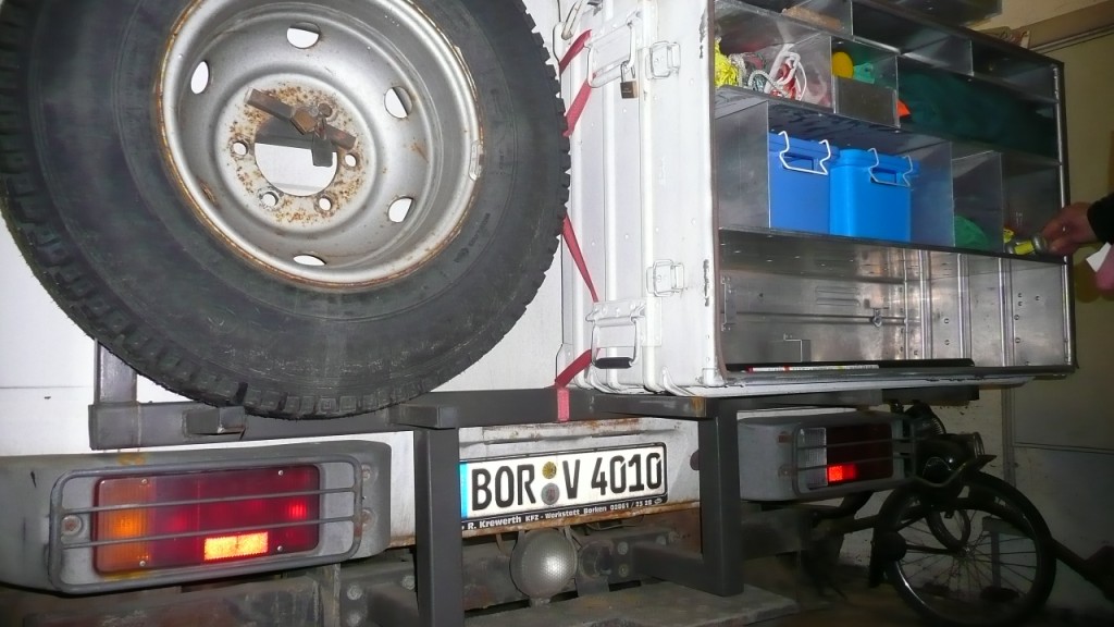

autre cas..
Jean michel, sur son camion "victor" a confectioné un cadre mécanosoudé boulonné sur la barre anti encastrement et lui servant à la fois de porte roue et de porte malle...
l'une comme l'autre dépassant du hors tout..on peut se poser la question de la légalité égallement non? même si celà ne fait pas a proprement parti de la carrosserie..je me demande s'il le démonte lors des controles techniques... en tous cas je me suisdéja vu refuser un véhicule dont j'avais condamné la porte latérale..j'ai eu beau expliquer que celà n'avait rien à voir avec un quelconque aspect sécuritaire dans la mesure ou l'espace de chargement d'un fourgon est interdit à toute personne lorsque celui ci est sur route..."tous les ouvrants prévus par le constructeur doivent être maintenus fonctionnels"...voilà en substance le hic...
pourtant il peut bien exister des versions sans porte latérale..et à la limite ..on m'a laisser entendre..ou accepté d'entendre que si j'avais supprimé la poignée de porte et maquillé celle ci pour faire croire qu'il n'y en a pas..ce serait passé :shock:

Messages : 22631
comme je posai également la question à Jean Michel en privé:
JeanMichel a écrit : Il y a aucun problème en Allemagne avec mon "sac à dos".
Il peut être démonté, car fixé par vis, et donc considéré comme "porte bagages" ...
Bonne journée :wink:
Jean-Michel

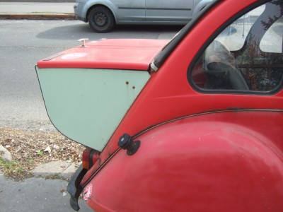

sinon tout ceci n'est pas sans me rappeler ça aussi...marge de tolérance? même si ça dépasse pas beaucoup du hors tout.

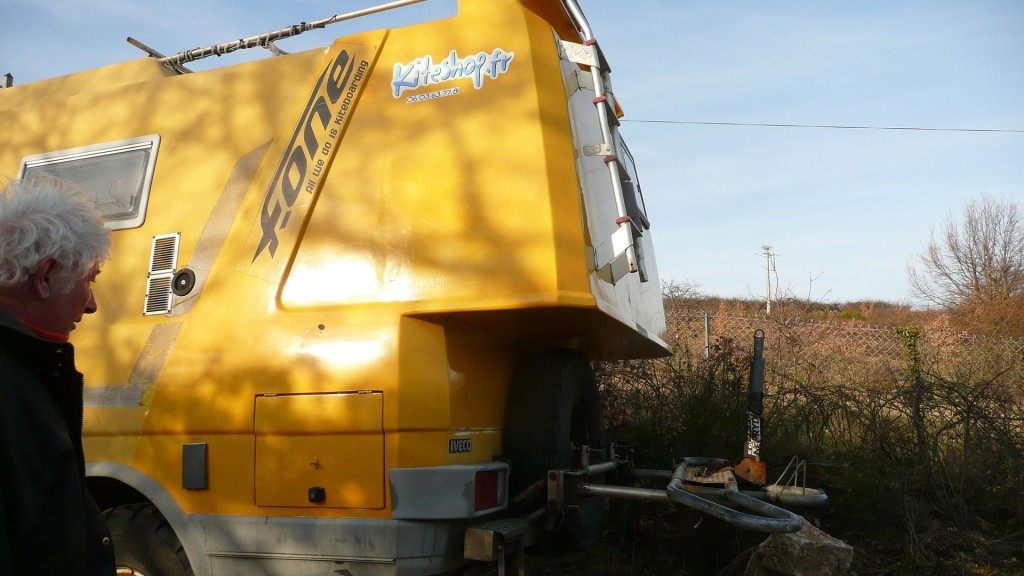

et ça..je me demande comment notre amis marky s'en est sortis avec l'homologation..bien qu'outre manche il soit permis des choses impensables chez nous..il n'y a qu'a voir la profusion de kits en tous genre pour faire des voitures les plus délirantes
en tous cas memesi c'est esthétiquement discutable...j'aurais bien fait un truc du genre aussi pour dormir confortablement sans bouffer tout l'espace. en plus il peut certainement dormir dans la largeur...

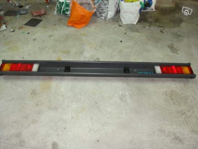

bon...personne n'a d'avis sur c'te chose alors?
je ferais bien un truc du genre sur l'iveco...
quand j'en veux pas je le démonte... :roll:

Re: extension latérale
et si c'est la cote de dépassement arrière par rapport a la ligne de feux...ne peut on pas résoudre ça très simplement de la même manière que lorsque on transporte des vélos ?
je pense qu'il faudrait idéalement que l'ensemble soit...déboulonable sur réquisition... non ?
