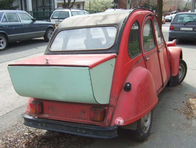

sinon tout ceci n'est pas sans me rappeler ça aussi...marge de tolérance? même si ça dépasse pas beaucoup du hors tout.
Messages : 20718
Re: allongement..élargissement de cellule
et ça..je me demande comment notre amis marky s'en est sortis avec l'homologation..bien qu'outre manche il soit permis des choses impensables chez nous..il n'y a qu'a voir la profusion de kits en tous genre pour faire des voitures les plus délirantes
en tous cas memesi c'est esthétiquement discutable...j'aurais bien fait un truc du genre aussi pour dormir confortablement sans bouffer tout l'espace. en plus il peut certainement dormir dans la largeur...
