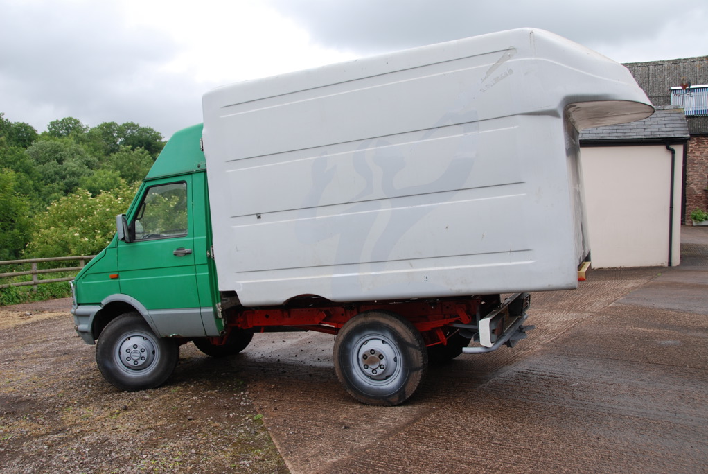

allongement..élargissement de cellule
Personne n'a réagit sur la modification que "vacheronkite a éffectué" sur son iveco actuellement en vente..aucuns commentaires..à part esthétiques bien sur.. :roll:
avant Image
après
Messages : 3690
Re: allongement..élargissement de cellule
hippo a écrit :Personne n'a réagit sur la modification que "vacheronkite a éffectué" sur son iveco actuellement en vente..aucuns commentaires..à part esthétiques bien sur.. :roll:
Moi, je n'aime pas qu'on dise du mal de ce que je fais (même si cela le mérite parfois) et je tente de l'appliquer à autrui... :evil:
Les transformations comme celle présentée qui jouent sur les dimensions "règlementaires" du véhicule peuvent à mon avis entrainer bien des désagréments de la part des experts/assureurs lors de "l'accident" qui nous menace tous mais aussi lors d'un contrôle toujours possible de la part de la maréchaussée... tous n'ont pas l'oeil bienveillant et attendri en regardant nos machines (sauf les TP3 :wink: ).
D'ailleurs, je croyais que tu étais favorable à la "réversibilité" des modifications, là c'est loupé :lol:

bon ..retour à nos moutons...c'est effectivement là que je voulais en venir..au caractère à la fois irréversible (sauf à la meuleuse..merci Dimitri :wink: ) de la chose..ainsi qu'a son caractère illégal...maintenant de quoi dispose la maréchaussée pour considérer celà comme illégal ? il faudrait détenir le certificat de carrossage de réception du véhicule pour en juger...ou au moins que les dimensions hors tout du véhicule soient portées sur l'étiquette qui se trouve normalement sur le coté extérieur de tout utilitaire...l'avez vous cette étiquette ? pas moi en tous cas..et sur le brutt la longueur est manquante..et quand bien même ce sont des chiffres autocollant qu'il suffit de faire "valser"...
d'abord tenté par un élargissement escamotable façon caravane de forains..comme la cellule d'un brutt que nous avions vu passer...
d'ailleurs je fusionne avec le sujet en question qui se trouve maintenant au dessus..
voir même un élargissement tout court..la largeur de celui de vacheronkite me satisferait tout à fait...même si techniquement..a cause de l'ouverture d'une porte latérale sur le flanc droit..seul un élargissement du flanc gauche parait "facilement" envisageable...
c'est finalement un allongement que je trouve être le moins lourd de conséquence sur l'intégrité du véhicule puisqu'il s'agit d'ouvrants..et que je me suis procuré une deuxième paire de porte permettant donc de remettre le véhicule dans sa configuration initiale..soit pour un contrôle technique..soit pour rouler sur nos routes françaises d'une manière générale...voilà l'idée sur laquelle je réfléchis actuellement...et il y a quelques autres clichés sur ce forum qui méritent explication ou réflexion à ce sujet...

Messages : 21559
sauf qu'on peut finalement dire que c'est un cas particulier perméttant de s'affranchir de certaines règlementations.. voyez plutôt:
chrisalema a écrit :...
d'un coté je pensais que comme tu le dis, il faut passer par un carrossier si on veut faire et/ou modifier une cellule sur un PL,
et j'ai eu un autre son de cloche qui me dit que tant que l'on ne depasse pas les valeurs du barré rouge on peut " tout" faire (soit même). . .
Marco, si tu as des infos a ce sujet, je suis preneur ( quid de la "rallonge" que tu fais toi même sur ta cellule)
Alex.
http://iplmag.dyndns.org/photoup/images ... 242337.jpg
marcodef a écrit :...
Pour la cellule: mon etr est en porte container et la cellule que j'aménage est en fait le container "d'origine". Après visite à la drire, je n'ai pas besoin de solidariser ce container afin de passer en vasp caravane (conseil du controleur, tenez vous bien : "en cas de problème mécanique il peut être intéressant de pouvoir enlever facilement la cellule" ainsi que " il vaudrait mieux le laisser en vasp normal si un jour vous voulez le revendre en tant que porteur à l'étranger " )!!!!
Réflexion du controleur concernant les aménagements et les rti : si on devait appliquer tout à la lettre, pas un véhicule ne passerait (!!!)
Concernant les dimensions: Tout est permis dans les limites de la notice descriptive. J'ai droit à un porte à faux maxi de 3m, ce qui correspond à une "rallonge" de près d'1m sur le mien par rapport au container dont il est équipé. La vraie-fausse soute que j'ai fabriquée fait 55 + 7 de tuyaux. La rallonge m'oblige à déplacer les feux arrière qui doivent être à 40cm maxi de l'applomb arrière. Cette dimension me suffisait et est aussi liée aux impératifs dimensionnels des transports par cargo roro. De plus, l'âge du camion me dispense de la barre arrière anti encastrement ( dixit le controleur, toujours," ce sont les supports des feux qui font office d'anti encastrement ). De tts façons si un cycliste se plante dans l'arrière du cam, il commencera par se refaire le dentier sur l'arceau de la soute :roll:
J'ai gardé ce container alu car il correspondait de très près à mes besoins. Autrement j'aurais racheté une caisse isotherme afin de la bricoler ( là, toujours pas de "carrossier professionnel" ). Tant qu'il n'y a pas de gros bricolages style ouverture totale d'un passage cabine-cellule ou rallongement de châssis, je ne vois pas l'obligation d'un pro. Y compris pour un faux châssis 3 points qui n'est qu'un assemblage mécano-soudé boulonné sur le châssis...
Bien sûr, une drire c'est comme un architecte; il préfère avoir à faire à un pro et avoir une facture de la réalisation à lire à son bureau que de fouiner sous le bahut pour voir ce qui est fait par le petit coco qui lui amène l'engin :)))
Marc

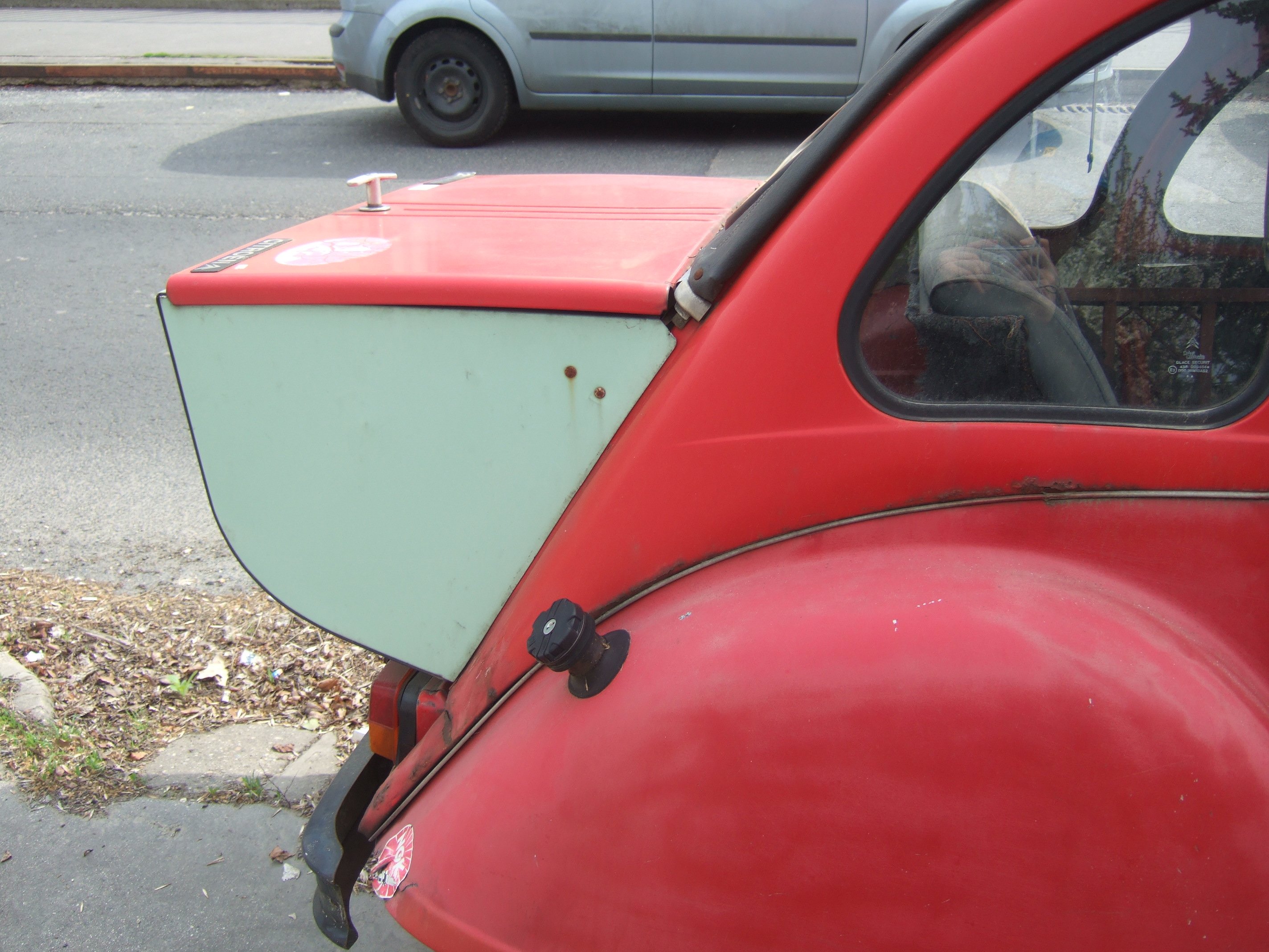

sinon tout ceci n'est pas sans me rappeler ça aussi...marge de tolérance? même si ça dépasse pas beaucoup du hors tout.
