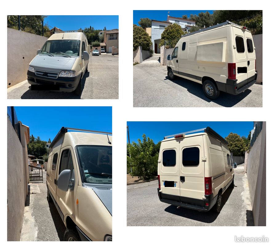

j'étais curieux de voir s'il annonçait un vasp autocaravane avec une telle extension faite maison ..mais non... et d'ailleurs il aurait aussi bien pu l'obtenir et avoir fait la modif a postériori... dans tous les cas je serais curieux de savoir s'il pourrait l'obtenir maintenant... probablement pas avec une telle excroissance saillante. elle ne dépasse peut être pas du retro mais en limite l'efficacité.
par ailleurs la cylindrée de 2.8 est mise en avant mais pas précisé si c'est un hdi ou non, dans ces années là je ne sais pas s'il y avait encore des diesel non hdi chez citroen ? rapidement après ce fut des 2.2 et plus sofim si je ne m'abuse

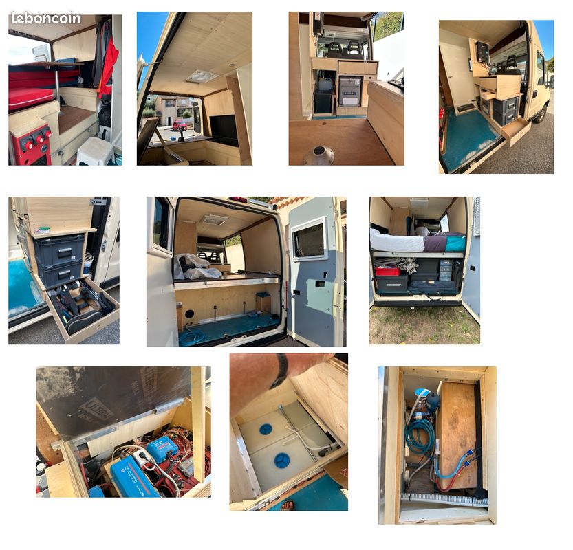

- [ ] Doublage armaflex entre 30 et 40mm parois et plafond et 10mm au sol avec CP 15mm
- [ ] Doublage CP peuplier ultra léger 5mm
- [ ] Meuble cuisine en CP peuplier vernis mat incolore refait et repenser en 2025 pour un gain maximum de place et de fonctionnalités.
- [ ] Réserve d’eau propre 2x80= 160l
- [ ] Réserve eau grise 60l à la place de la roue de secours.
- [ ] Frigo Engel 40l marche super bien
- [ ] Chauffe eau campalux
- [ ] WC chimiques Fiamma
- [ ] Douche intérieur et extérieur avec eau froide et eau chaude pour les 2 emplacements.
- [ ] Grand évier 22cm de profondeur 33x33 mitigeur ECF ECS
- [ ] Rangement dans les coffres: soute et sous assise

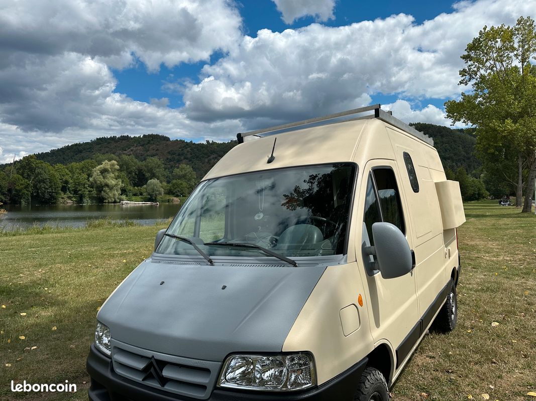

Coin repas amovible avec le lit couchage 195x140 grâce à l’extension fibre de verre 400gr/m2 fabrication maison (étanche et ultra solide).

Électricité VITRON:
- [ ] Chargeur, coupleur batterie, convertisseur 12/220v, contrôleur de batterie l’ensemble est connecté en Bluetooth
- [ ] ULTIMATRON BATTERIE LITHIUM 12.8V 200AH PRO LIFEPO4
- [ ] Coupe batterie général,
- [ ] Coupe batterie installation 12v,
- [ ] Coupe batterie pour convertisseur 12/220v
- [ ] Boîtier fusibles
- [ ] Enceinte neuve
- [ ] Caméra de recul avec écran sur le rétroviseur central
Réseau Eau: avec pompe Fiamma, avec 2 nourrices EFS ECS et vase d’expansion
Vidange des réservoirs eau grise et propre.
