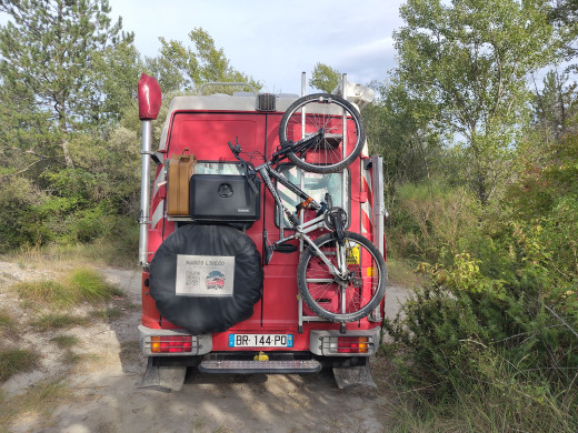

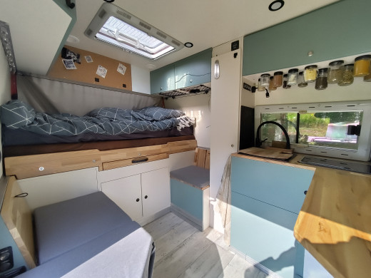

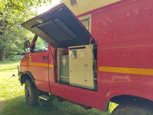

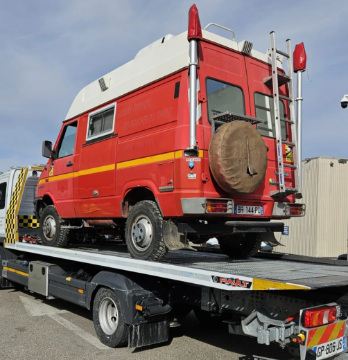

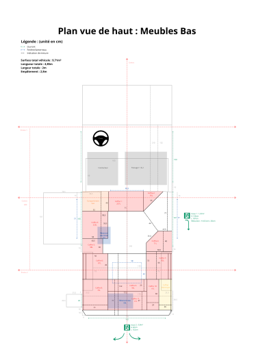

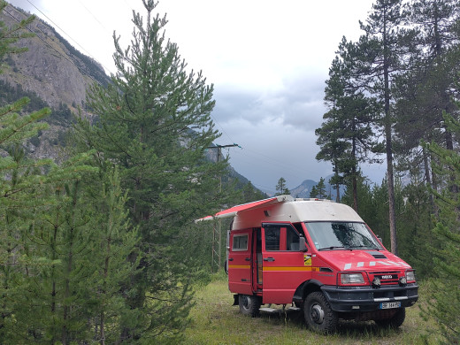

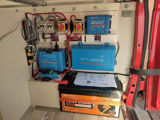

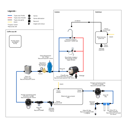

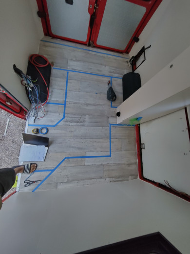

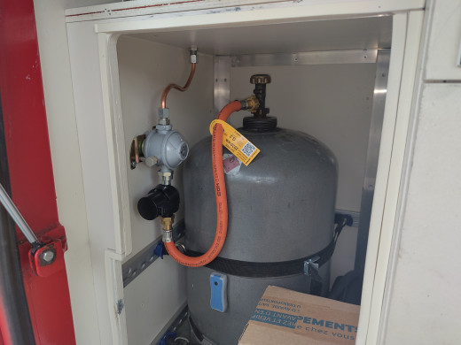

Salut à tous !
Après un an d'aménagement de mon Iveco et de lecture silencieuse de tous vos précieux retours d'expériences, il est temps de me présenter et de vous dire un grand merci pour m'avoir aider dans cette aventure ! Thks
Je suis Bastien, et voici Marco mon iveco 40.10 4x4 de 2000. Ca fait 1an que je le prépare pour me lancer dans l'aventure de découvrir l'Asie par les route de la soie en solo.
Depuis petit je me suis passionné pour le voyage en 4x4 (syndrome attrapé par les parents hehe), d'abord en fiat panda 4x4 puis en defender. Maintenant j'ai acheté et préparé de A à Z mon propre véhicule pour cette aventure, dans lequel je vis à l'année. J'ai fais mon maximum pour le rendre le plus autonome et fiable possible (Station de filtration d'eau, autonome en électricité, atelier de réparation, gasoil sup, ect...), mais aussi pour le rendre fonctionnel et confortable (chauffage, chauffe eau, "grande" cuisine, lit double, salle de bain extérieure, table à manger/bureau, assises version mini salon...). Il est aussi pensé pour être un salon de tatouage et un labo photo (à oui, je suis photographe et tatoueur).
Bref, voila quelques info et photos pour les intéressés :D
- Modèle : Iveco Turbodaily 40.10W 4x4 (D407921M)
- Année : 2000
- 55 000 Km (au 07/2025)

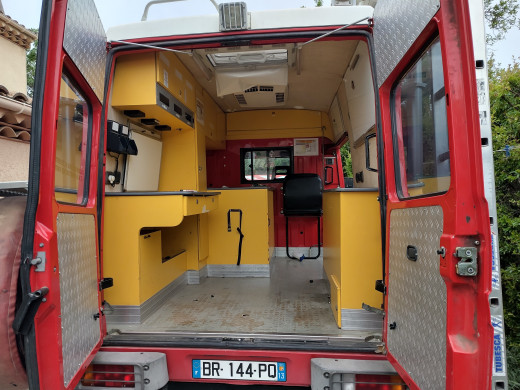

- Ancien poste de commandement de pompier des Bouches du Rhône
- Moteur : Sofim 8140.23.38, 2,8 L, 2798 cm³, 103Ch, à chaine
- VASP Caravane (que j'ai passé en 2025)
- Poids lourds : 4,05 T (reclassé par les pompiers)
- Longueur 4,8m, Largeur 2m, Hauteur 3m, surface 9,71m²
- Propulsion, 4x4 débrayable, vitesses courtes, blocage diff AR et AV
- Vitesse max : 80/90 Km/h (histoire de pouvoir admirer le paysage en roulant😅)
Au début de cette aventure je n'était absolument pas bricoleur et mécano, mais j'ai appris sur le tas, entre autres grâce à vous. Maintenant que j'ai un peu plus d'expériences et de connaissances je souhaite aider à mon tour ceux qui se lancent dans ce genre de projet, alors n'hésite pas. Même si c'est juste par curiosité, je me ferai un plaisir de te répondre.

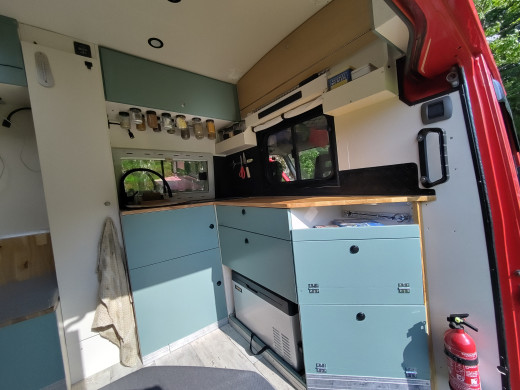

Ton aménagement semble sympa et bien fait.
On espère qu'à l'usage, il sera conforme à tes attentes.

Pour ma part j'ai vu des photos et des plans qui peuvent donner des idées à d'autres, et ceci sans contre partie.

Belle réalisation, ce choix de petit camion est judicieux à plus d’un titre, me concernant c’était sa compacité, il me manque encore.
Tes roues se skate seront à remplacer par une meilleure monte à terme car elles ‘’brident’’ les capacités du véhicule sur portion routière et off road, sans être pour autant ridicule.
Je rejoins certains copains qui pensent que le partage est important sans pour autant t’en jeter la pierre :roll:
:info3: Le partage d’un produit fini me fait penser à un plat cuisiné, il lui manque un peu de saveur Mouhaha
PS: une belle couleur sable lui irait à ravir ;)

En fait, pas vraiment : La couleur rouge est simplement celle qui était utilisée par le fabricant des pompes utilisées par les pompiers de Paris au XIXeme siècle ils l'ont trouvé en effet assez voyante (ou toute au moins assez différente des autres véhicules courants à l'époque) et ils l'ont adopté ! Par la suite, l'effet "boule de neige" à joué.
Par contre, les bandes réflectorisées c'est effectivement le summum de l'anti-discrétion :evil:
