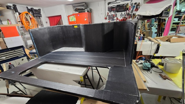

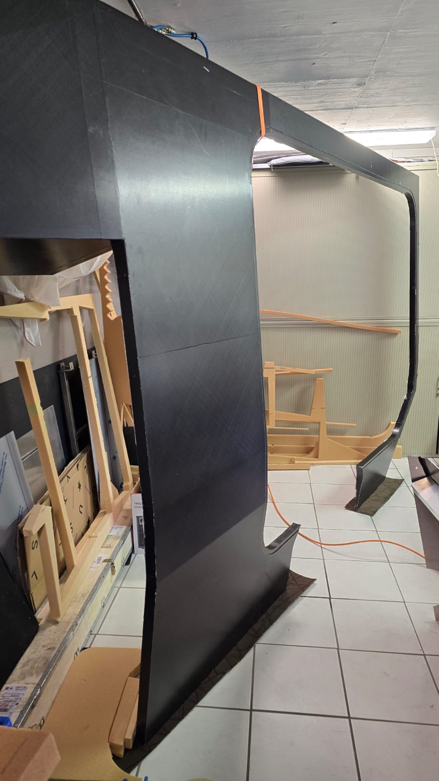

cool, mais du coup n'est ce pas un peu luxueux que de se faire des moules à moins que tu ais dans l'idée d'en faire plusieurs ?
et le rapport rigidité/ poids du carbone est forcément intéressant mais est ce ce qui a motivé ce choix ou tu penses laisser le carbone apparent du coup ? par ce que pareil c'est un peu luxueux comme choix par rapport au bénéfice non ? je veux dire qu'une fibre de verre aurait aussi bien fait l'affaire non ?
- def130
- Pompier de niveau 6
- Messages : 232
- Enregistré le : 15 avr. 2012 11:29
Re: extension latérale

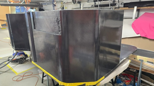

On travaille dans ce domaine donc le client a tout dessiner et fait les moules en cnc .
Moi j interviens sur la partie technique des
Composites.
Oui c est du luxe mais on. arrive a moins de 20 kg pour les slides out et un produit d exception .
Et comme on est sur une base d un VL on optimise tout car il y aura pas mal de matos embarqués .
C est le projet d une vie pour ce client.
La cellule est été calculée et estimée à 176kg. Avec un peu de marge.
Je pense on sera. Certainement plus proche des 200kg. Mais vous verrez une fois fini car il
Y a rien de conventionnel qui est fait.
Déjà le porteur à été bien modifié
Composites.

Preparation du Panneau latéral de cellule on voit mieux la decoupe du slide out qui à été déjà moulée.
- hippo
- Messages : 20807
ok et on comprend surtout que tout est moulé car rien n'est plan vu le fuselage donné a la forme de cellule sur ce qui semble être l'avancée de la capucine au fond.

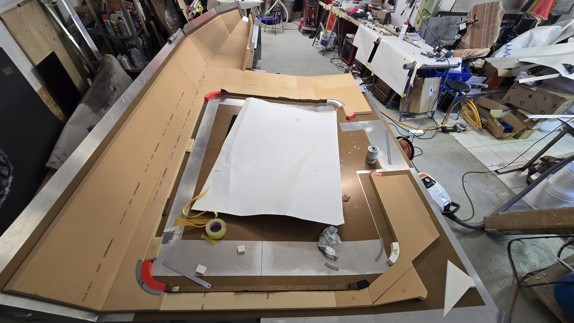

Tout est moulé et toute les decoupes et reservation insert pour les joints et autre sont usinees dans la mousse lorsque la pièce sort du moule elle est finie avec
Toutes les reservation et renfort en place normalement il y aura aucune decoupe á faire ou rupture de fibre dans la structure .

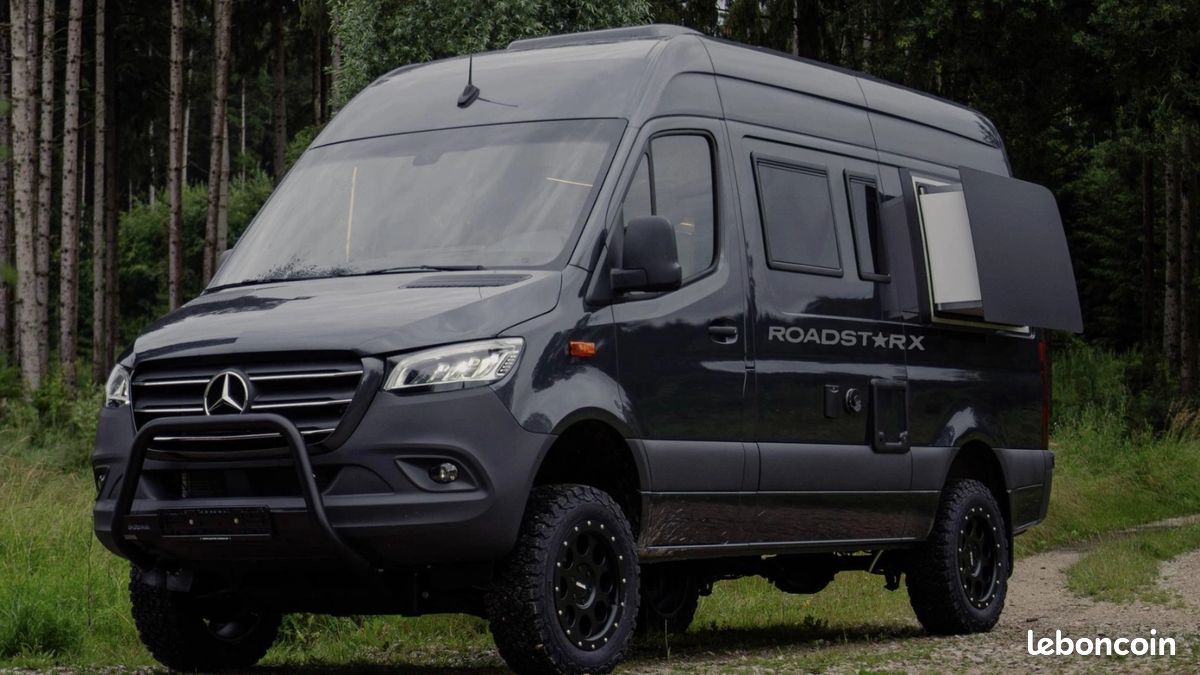

en voici une plus modeste sur sprinter, on en voyait plus a l'arriere des slide out.
je me suis gardé une baie a projection pour t4 avec vaguement l'idée de tester un truc du genre un jour et je ne m'y suis jamais mis par ce qu'il faut un réhaussé et placer le lit suffisament haut a hauteur des découpes de vitres donc être collé au plafond sur un t4...
et puis toujours cette discrétion compromise, si le lit est fonctionnel sans pourquoi pas avoir plus de place quand on est en pleine nature mais s'il est fonctionnel sans ça sert pas a grand chose et s'il ne l'est pas alors c'est trop contraignant je trouve.
l'alternative dans ce cas éventuellement est de ce dire ok j'ai un lit tout fait dans la largeur quand je peux sortir le slide out, mais je dois dormir dans la longueur avec un autre artifice si je veux être discret... du coup dans les 2 cas ce n'est pas vraiment un lit permanent et ça ajoute des contraintes a l'aménagement sans vraiment non plus en retirer.
sinon il faut accepter que tant pis, tout le monde sait quand vous dormez dedans , y compris en zone urbaine ou faut que ça dépasse vers le trottoir...pas vers la route en plus.

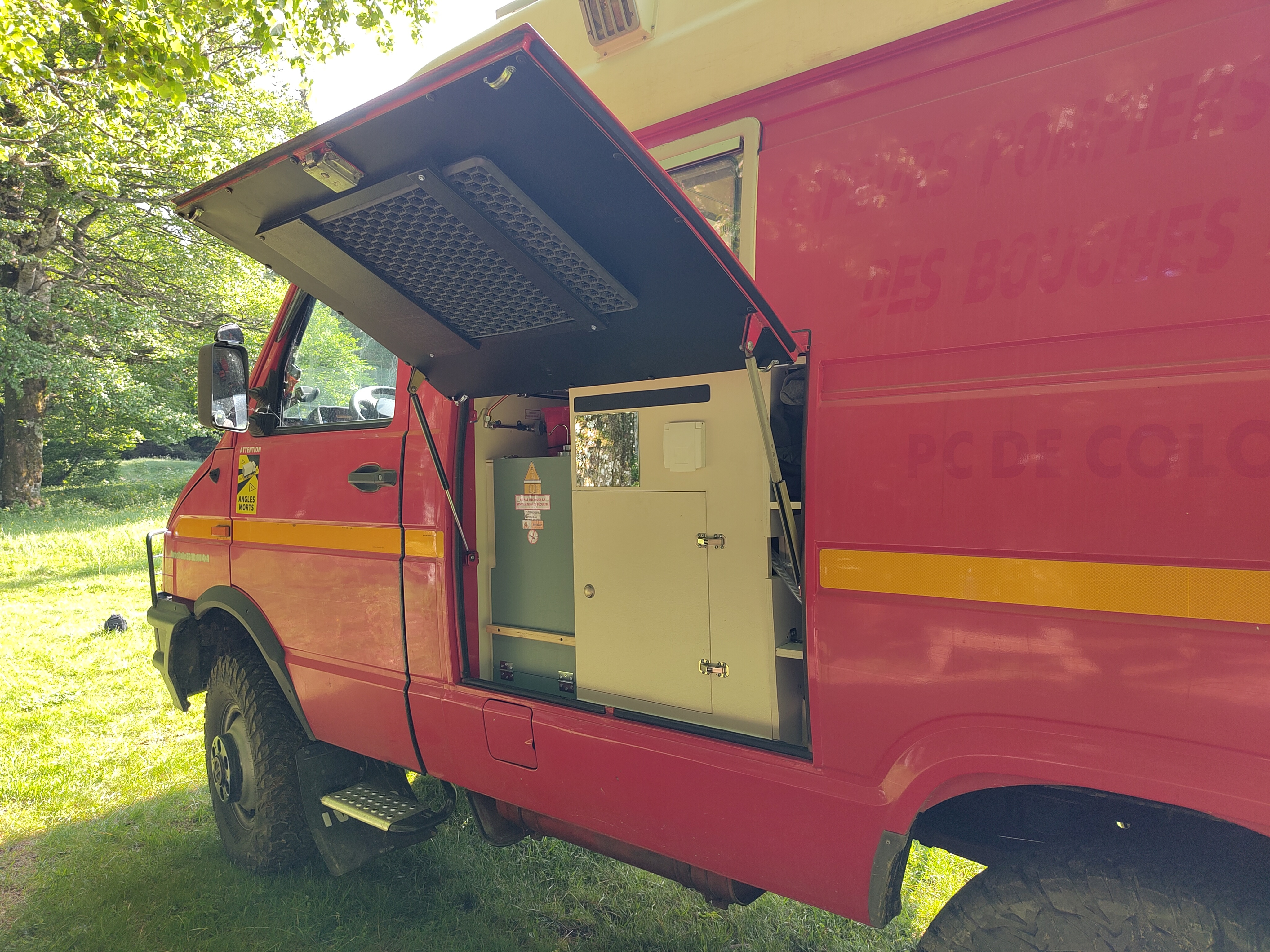

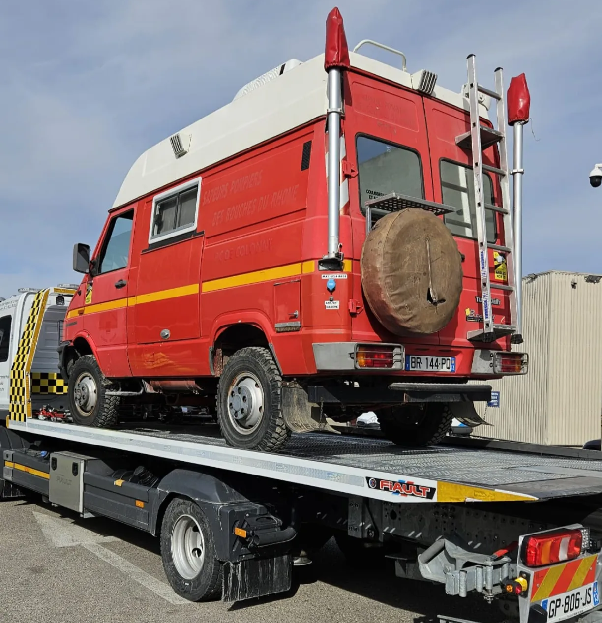

BR144PQ
vu passé sur ce topic ,
je me suis posé un instant la question s'il avait pris la liberté de faire cette ouverture latérale (qui n'est pas un slide pour le coup) mais c'était dans l'aménagement pompier d'origine manifestement, et un peu bas pour servir d'extension pour un lit par exemple. viewtopic.php?p=229919#p229919

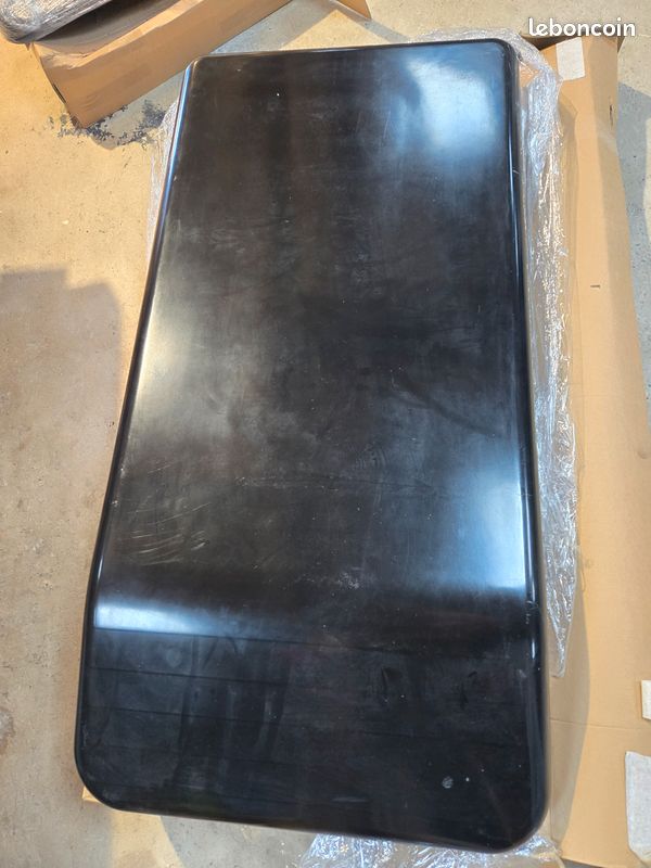

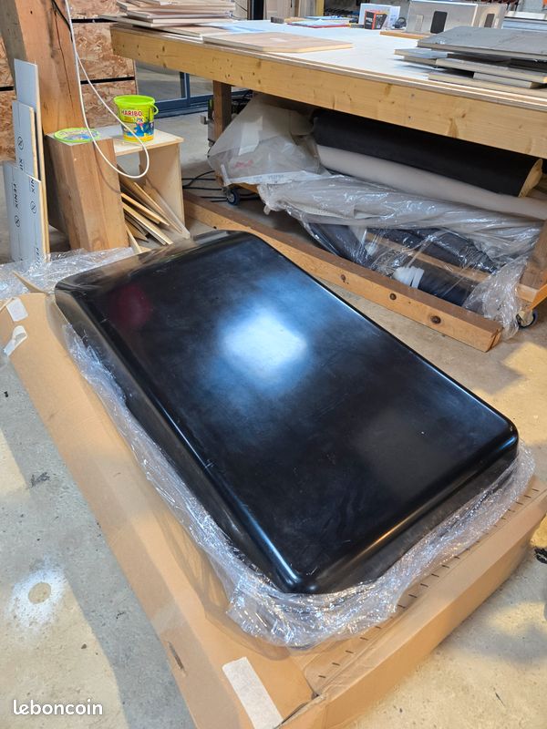

https://www.leboncoin.fr/ad/equipement_ ... 3077814748 500e
A vendre extension conducteur ou passager DARC mono pour Iveco Daily 4x4 neuve dans l'emballage.
Forfait montage possible sur demande à l'atelier.
- hippo

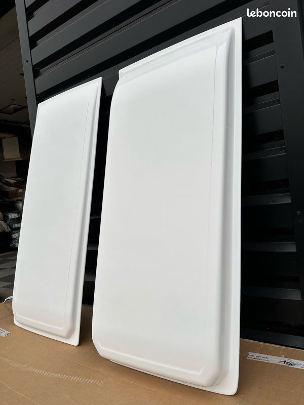

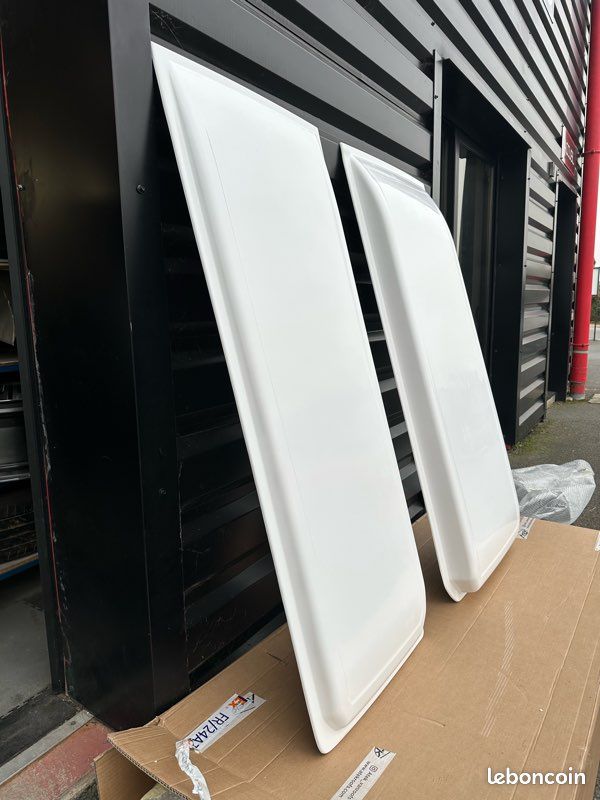

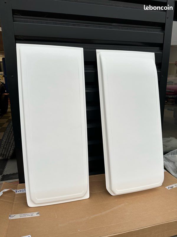

et kit pour crafter droit et gauche 1300e https://www.leboncoin.fr/ad/equipement_ ... 3093002617
kit extension latéral droite et gauche
Pour Volkswagen crafter et Man tge
À partir de 2017
Ce kit permet de gagner 2,5 cm sur la partie avant du véhicule, 6,5cm sur la partie arrière (du côté droite). + 6,5 cm sur la partie avant à 9,5 cm sur la partie arrière du coté gauche.
Total de 9 cm sur la partie avant et 16 cm sur la partie arrière.
Pour véhicule de taille l3
D’autre kit pour mercedes peuvent être disponible

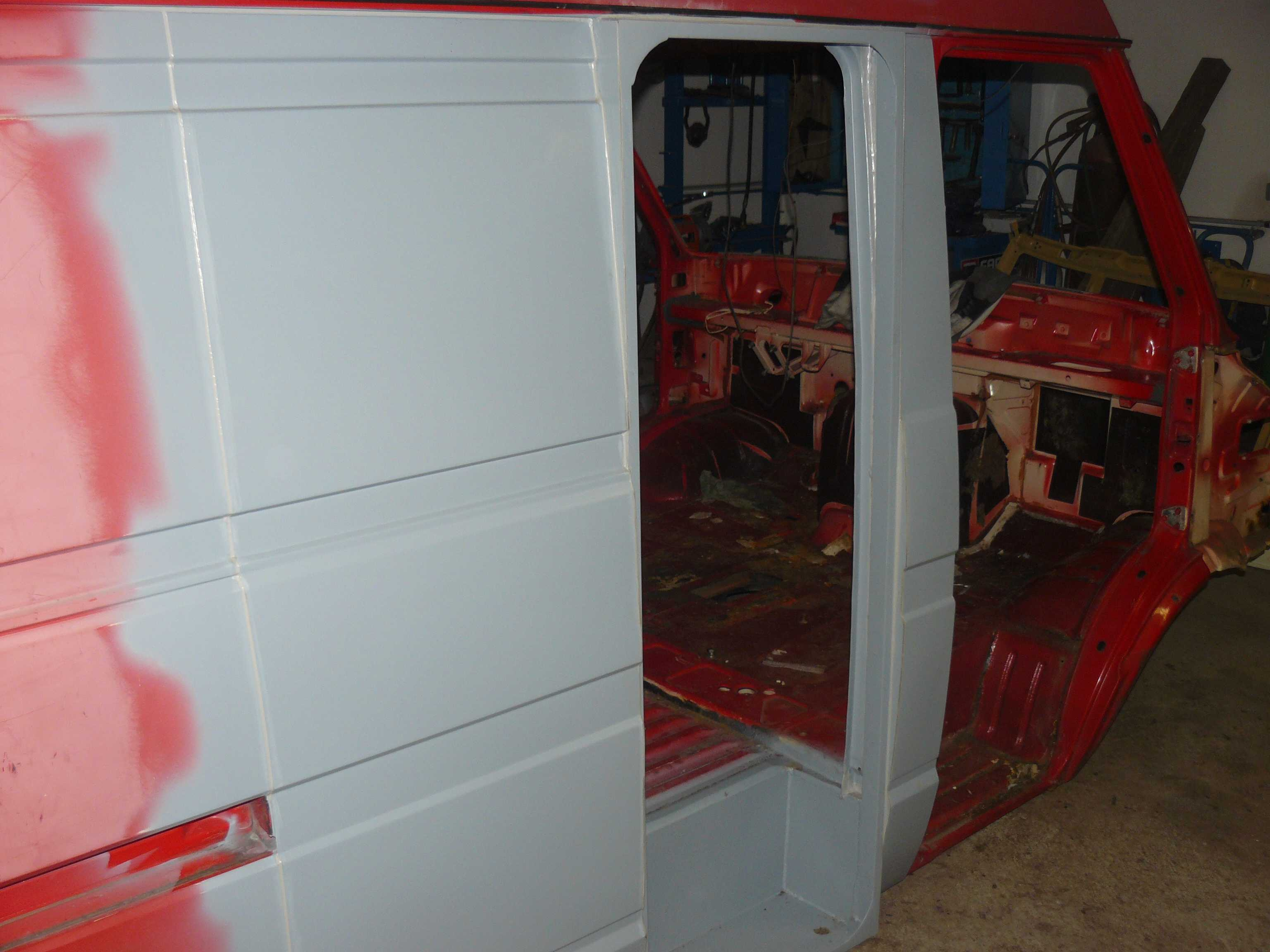

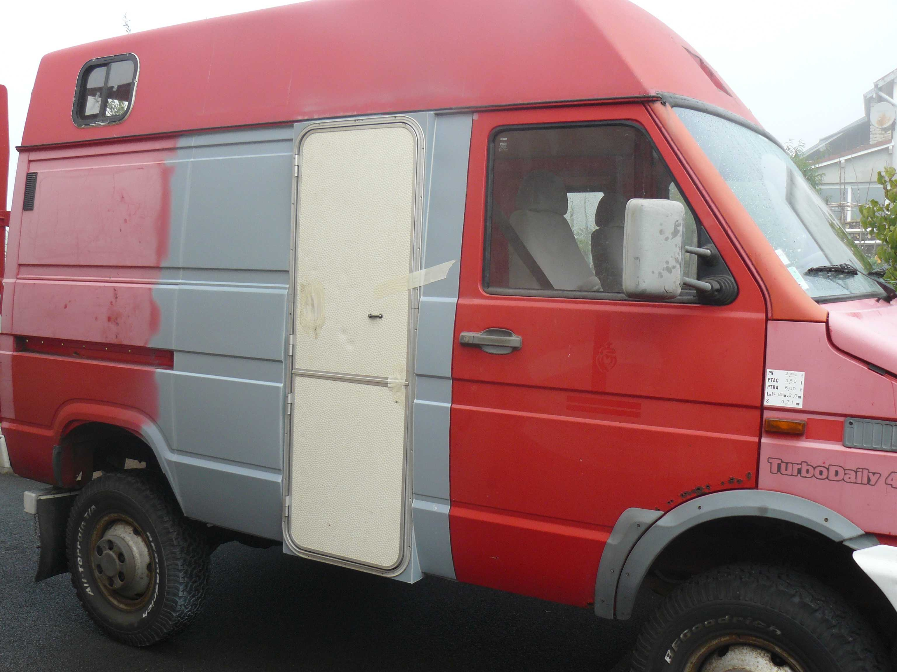

je ne sais plus si a l'époque j'avais remonté ici la modif de trollito de sa porte latérale pour une porte plus petite, comme je tombe dessus en cherchant autre chose je mets ça là .
